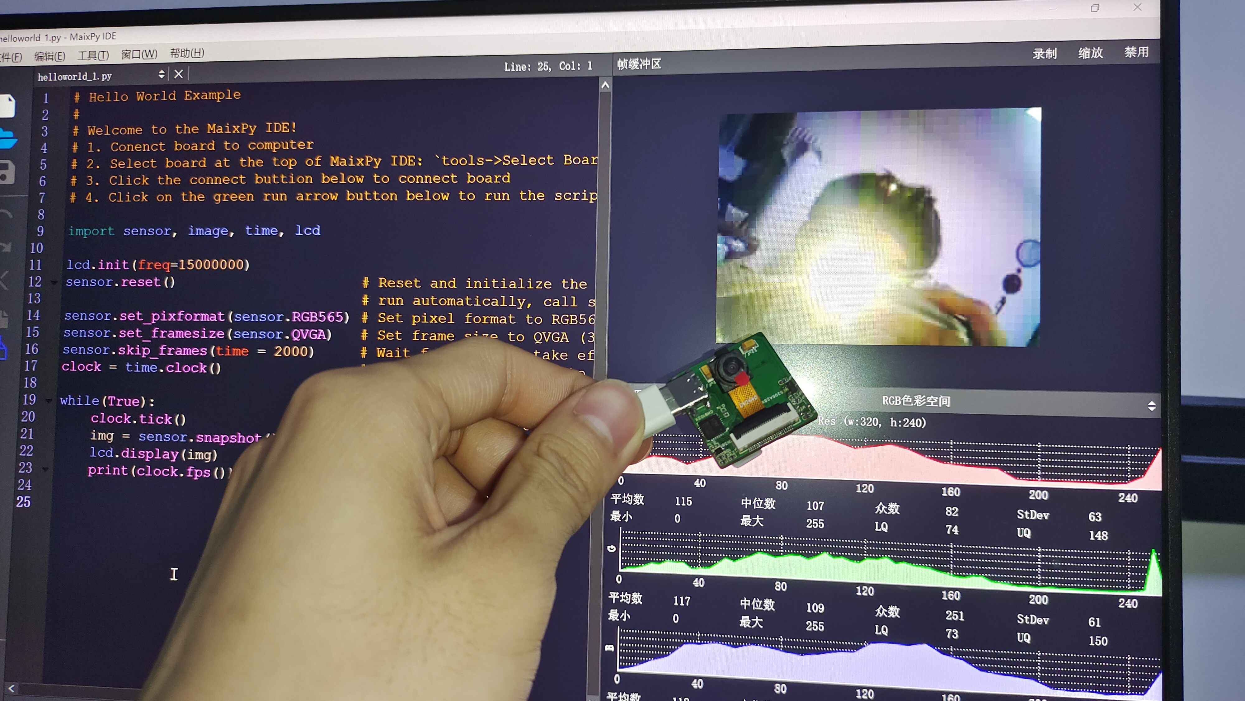

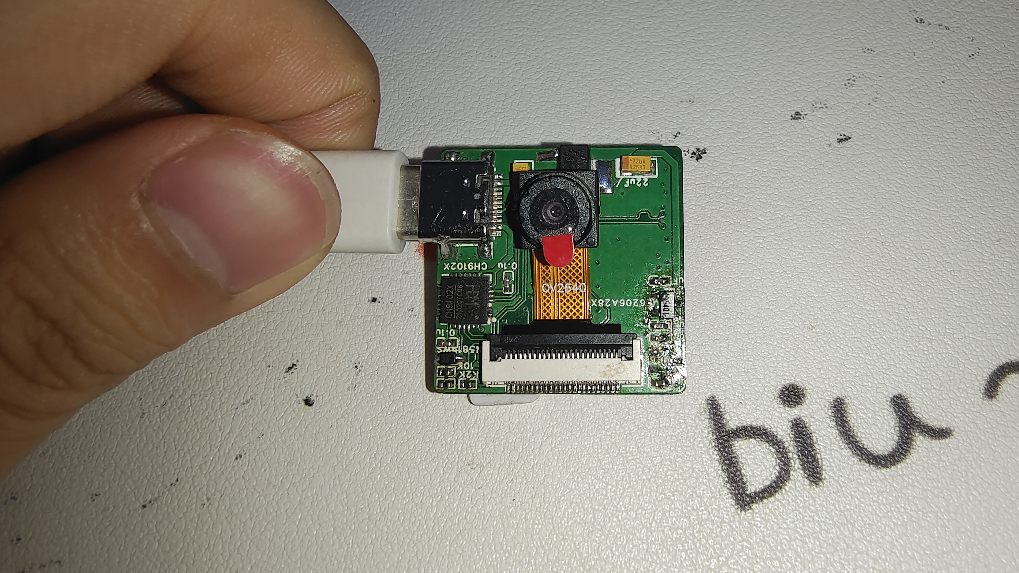

基于Sipeed M1W模块进行设计,搭载k210双核risc-v高性能处理器,可基于MaixPy IDE进行视觉开发,可使用内置npu加速神经网络算法。
已经焊接并刷写MaixPy的固件(固件刷鞋教程(20条消息) 【开发环境准备】更新MaixPy固件_猪百岁儿的博客-CSDN博客),并能成功连接MaixPyIDE,能够识别摄像头。所有功能正常,和MaixPy家其他K210开发板功能没什么两样。

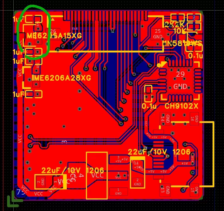

现有问题:1.5v的LDO芯片和两边的电容不要焊接!!!
七月份之前会更新,画成2层板,CH9012X不好焊接,后期会考虑更换USB转串口方案。
