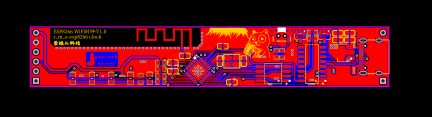

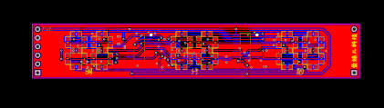

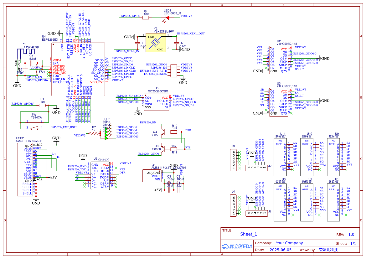

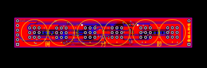

第一步当然是先打板子,然后焊接出来~
焊接底板和贴片顶板的就不说教程了,这个就是基本元器件焊接
