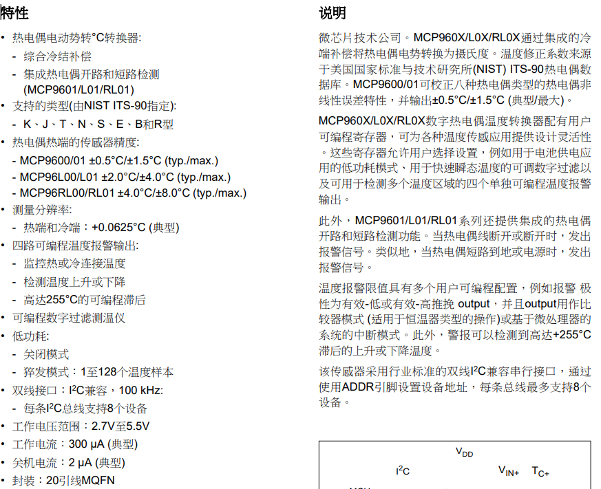

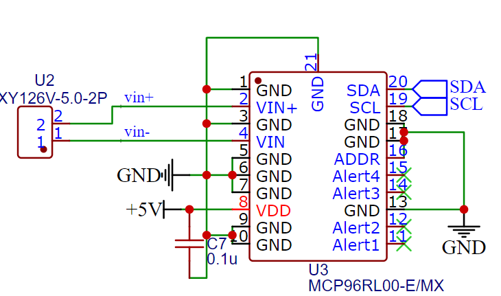

MCP96RL00和美信的MAX31855、MAX6675类似,通过I2C总线与MCU通信。下面是官方文档里的简介(机翻):
原理图如下,只需要添加一颗去耦电容和一个接线座子用来连接热电偶。

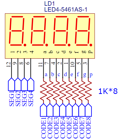

由于没有什么复杂的文字需要显示,就直接使用了数码管,比较清晰直观。数码管用了一个四位共阴极数码管,而R7FA2E1A72DFL的引脚比较充裕,就直接用MCU推挽输出驱动扫描显示了,最大电流也就不到20ma。

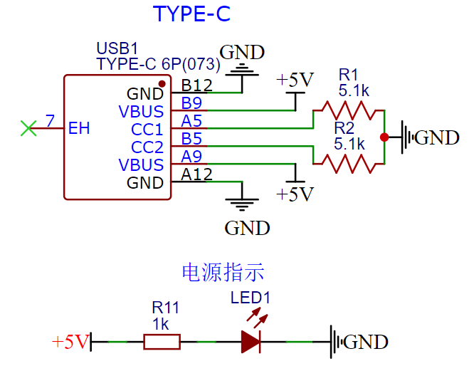

TYPE-C母座和电源指示灯,这颗MCU支持5V电压还是很方便的,不需要LDO了。两个5.1K下拉电阻是用来识别C TO C线的,不用的话可以不焊。

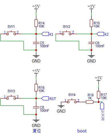

四个按键,sw1和sw2用来调整热电偶类型。另外两个键是复位和boot,串口下载是要用。

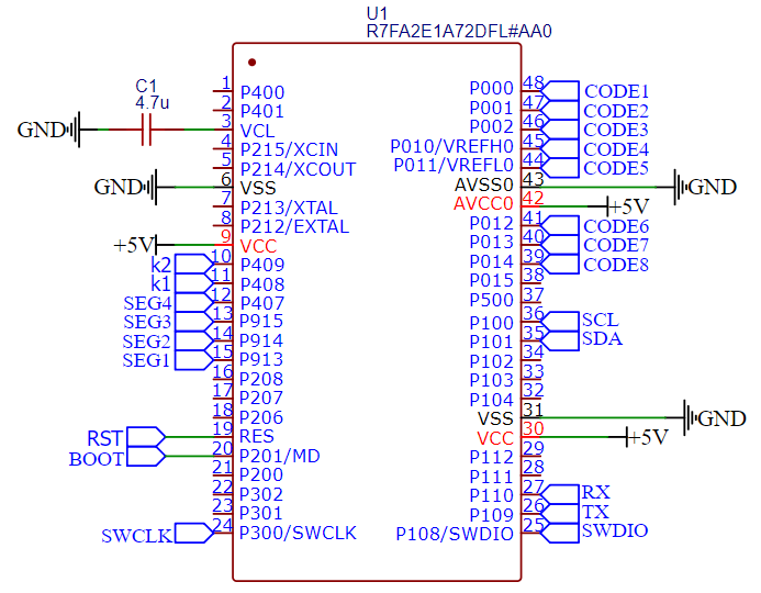

MCU原理图。由于不需要太精确的时钟,就不要外部晶振了。ADC/DAC也用不到,AVCC脚就直接连5V了。

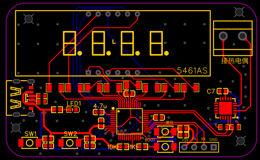

PCB图(已隐藏铺铜),布线基本没啥需要注意的,全是低速信号。

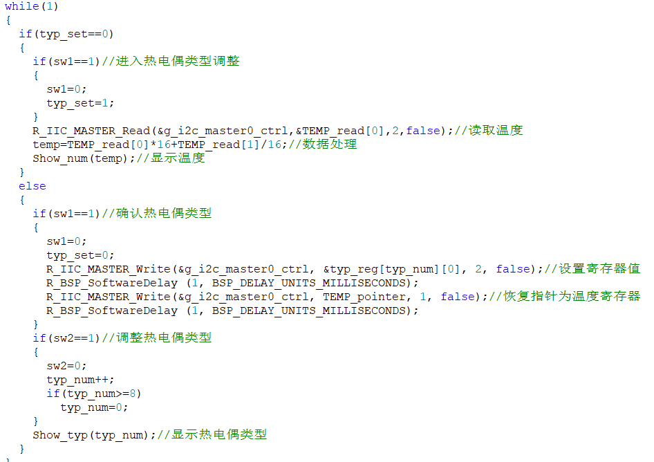

代码是用keil写的,初始化代码用RASC自动生成。
软件部分详情见附件,注释写的比较详细,这里放一段主函数:

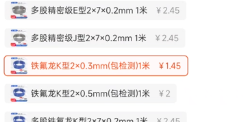

热电偶可以买成品,也可以买一两块钱的延长导线把两根线拧一起,实测温度基本没啥区别,因为延长导线的成分和热电偶是一样的,要是用点焊机焊起来就更好了。

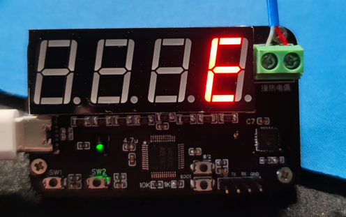

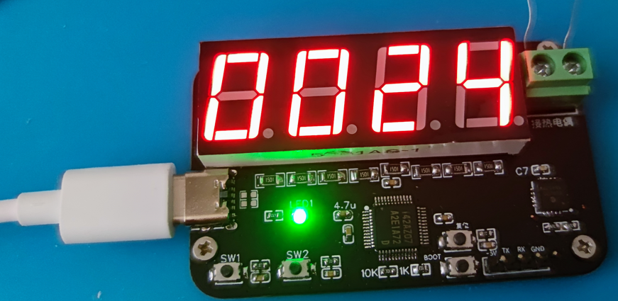

实物图:

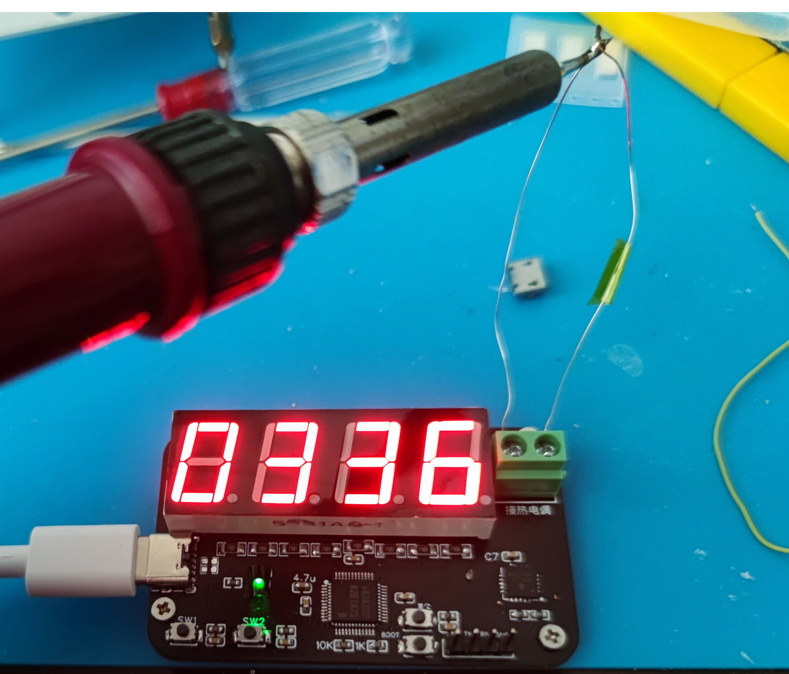

测量烙铁头温度:

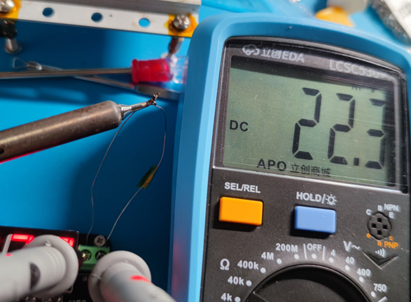

如何验证这个温度的准确性呢,使用万用表毫伏挡测此时热电偶两端电压:
此时环境温度约25度,热电偶类型为E,然后使用查表法计算出此时温度:
22.3+1.495≈23.8,对应大概335度,精度还行。
按SW1进入热电偶类型切换界面,按SW2切换类型,再按SW1确认。
