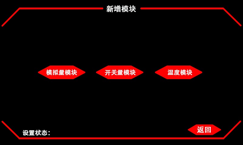

“灵枢智联”彻底颠覆了传统定制化采集方案的固有模式。用户可以根据现场实际需求,像搭积木一样自由组合、增减监测模块。无论是新增一个监测点,还是调整整个监测网络的结构,都无需重新布线或改造硬件,只需在网关屏幕上轻点几下即可完成,实现了“按需部署、动态扩展”。
2. 智能组网与“零配置”接入
系统最具智能化的特点在于其自动组网能力。当用户在网关屏幕上操作“新增模块”时,网关会自动扫描并发现新模块,为其分配唯一的通信地址,并完成通信参数的无线配置。这一过程完全自动化,实现了采集节点的“即插即用”,极大地简化了安装与维护流程,节省了大量人力和时间成本。

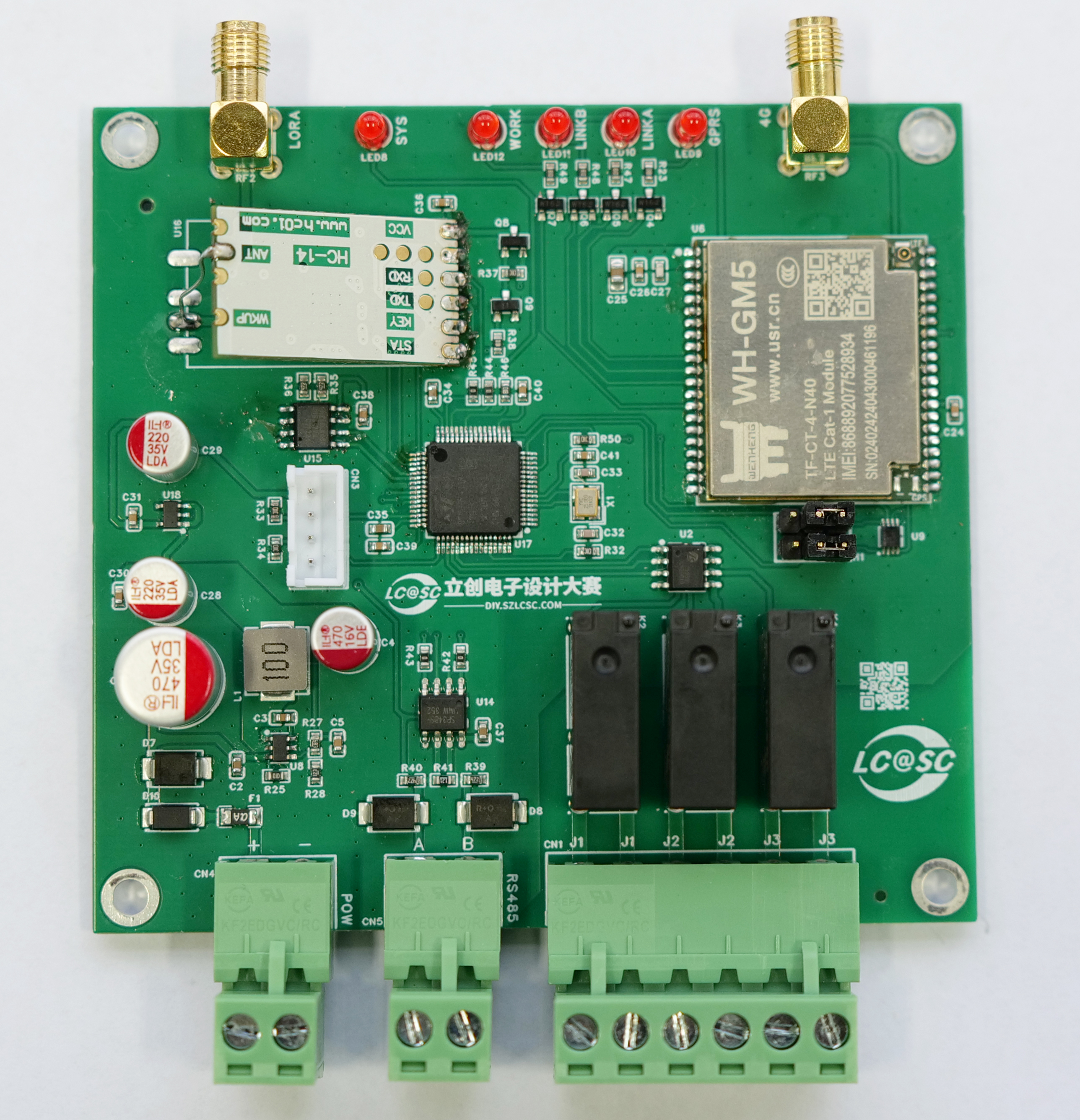

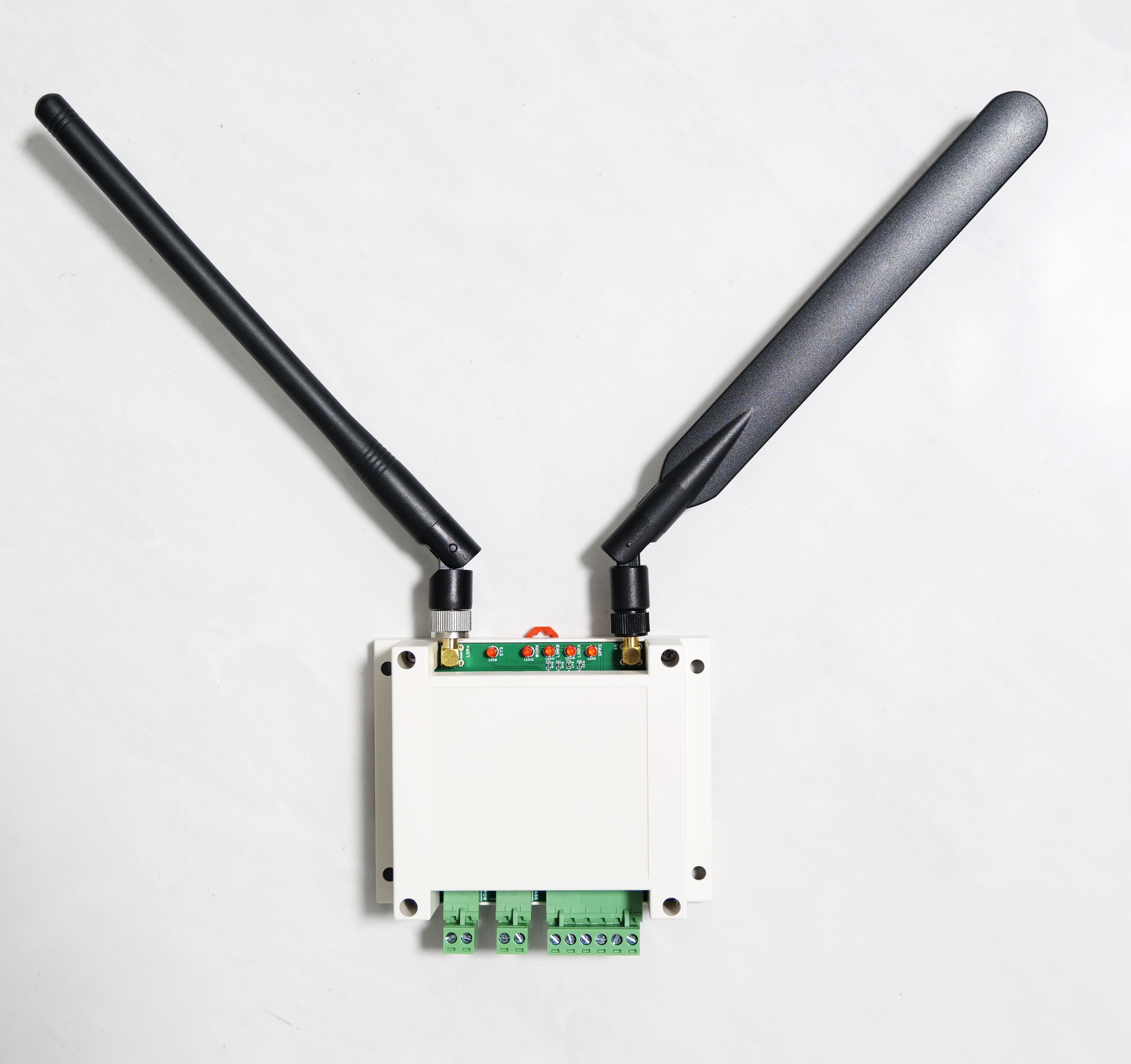

一、智能LORA网关
智能LORA网关主要由电源部分、MCU部分、RS485电路、4G通信电路、LORA通信电路、数据存储电路、继电器输出电路等组成。

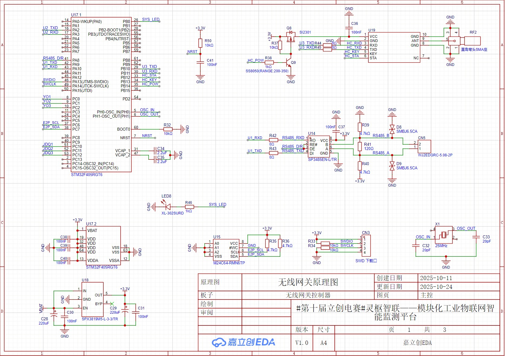

上图为网关主控部分,主控U17为STM32F405RGT6,它是高性能ARM Cortex-M4微控制器。具有168MHz主频、1MB Flash存储和192KB RAM,是工业控制、无人机、智能家居等领域的“明星芯片”。
  • 超强性能:168MHz主频 + 浮点运算单元(FPU),轻松应对复杂算法。
  • 丰富接口:支持USB OTG、CAN、SPI/I2C、以太网等,满足多场景通信需求。
  • 低功耗设计:多种省电模式(Stop/Standby),待机电流低至10μA。
  • 工业级可靠性:-40℃~85℃宽温域运行,抗干扰性强,通过EMC认证。
存储器为U15 M24C64,用来存储添加的模块的配置信息等。
U18为LDO芯片SPX3819,将VBAT降压至3.3V。
U14为SP3485,用于MCU的TTL电平与485信号转换。外部连接屏幕。
U19为LORA模块HC-14,它是一款新一代的多通道嵌入式无线数传模块。无线工作频段为433Mhz,可设置50个通信信道。
MCU通过LORA模块与采集模块通信,实现配置采集模块和采集数据功能。新增加的采集模块配置及相关数据存储在EEPROM中。
MCU通过RS485接口与屏幕通信,实现参数的显示和设置等人机交互功能。

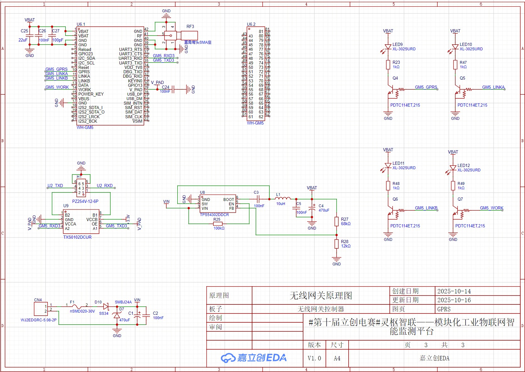

上图为网关4G部分和DCDC降压部分。电源电路中,自恢复保险丝F1具有过流保护功能,肖特基二极管SS34具有防反接的功能,TVS二极管SMBJ24A具有抗浪涌的功能。
DCDC降压芯片为TPS54302,它是一款 4.5V 至 28V 输入电压范围的 3A 同步降压转换器。包括两个集成开关 FET、内部环路补偿和 5ms 内部软启动,外部元器件少。
4G模块选用的是有人物联网的GM5模块,该模块可以与服务器进行数据透传,配置和使用非常方便。内置了eSIM卡,可以在平台充值流量。
配置GM5模块时,需要使用USB转TTL工具连接H1端子,使用GM5上位机进行配置。在软件部分中,有配置步骤描述。
上图为网关的继电器输出部分,ULN2001D是一个三通道达林顿驱动电路芯片,采用SOP-8封装,单通道输出电流可达500mA,电压最大支持50V,支持TTL/CMOS逻辑信号输入。驱动继电器非常方便。
通过云平台下发指令可以控制继电器的断开/闭合。
PCB焊接:
网关组装:

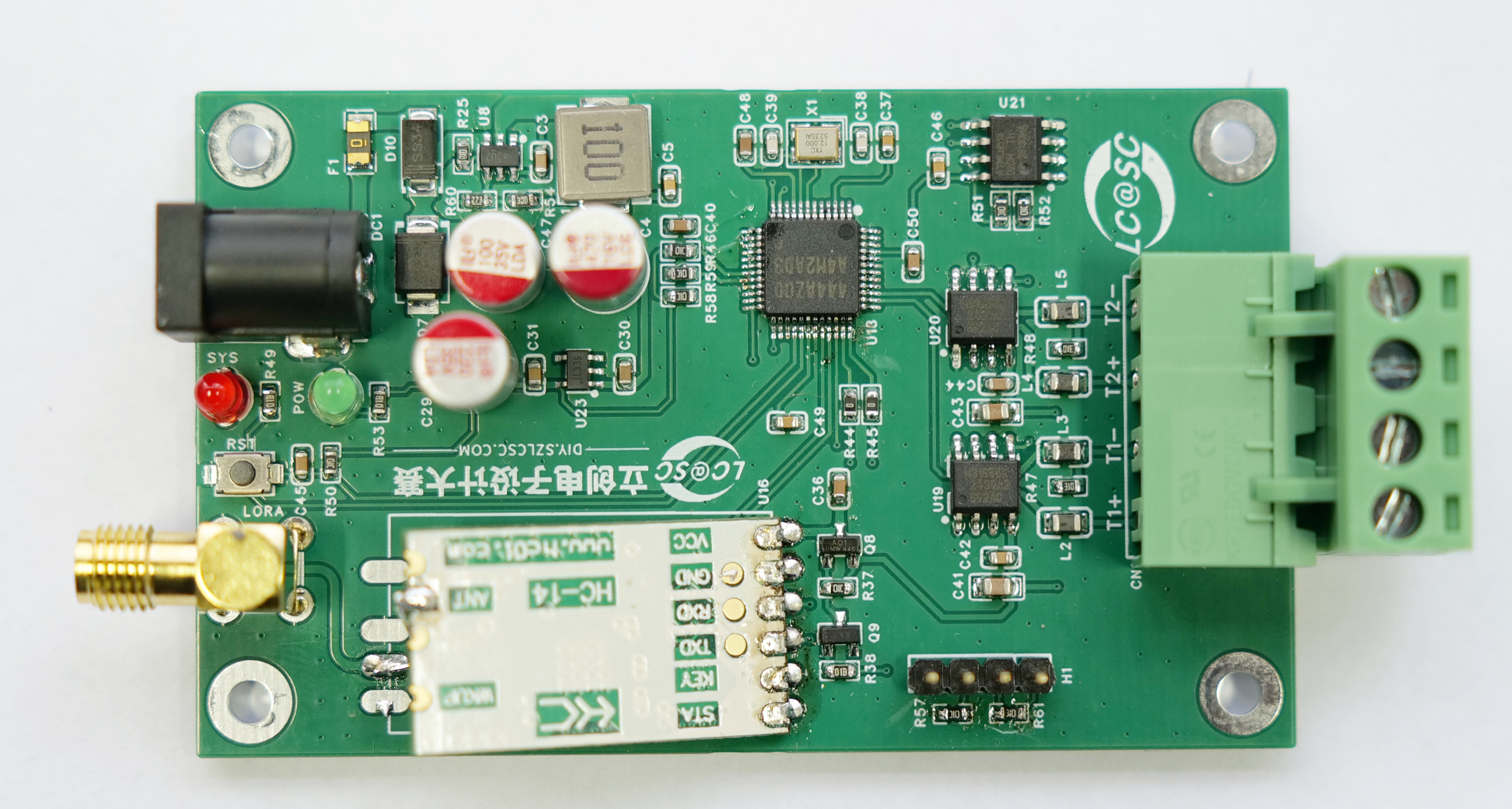

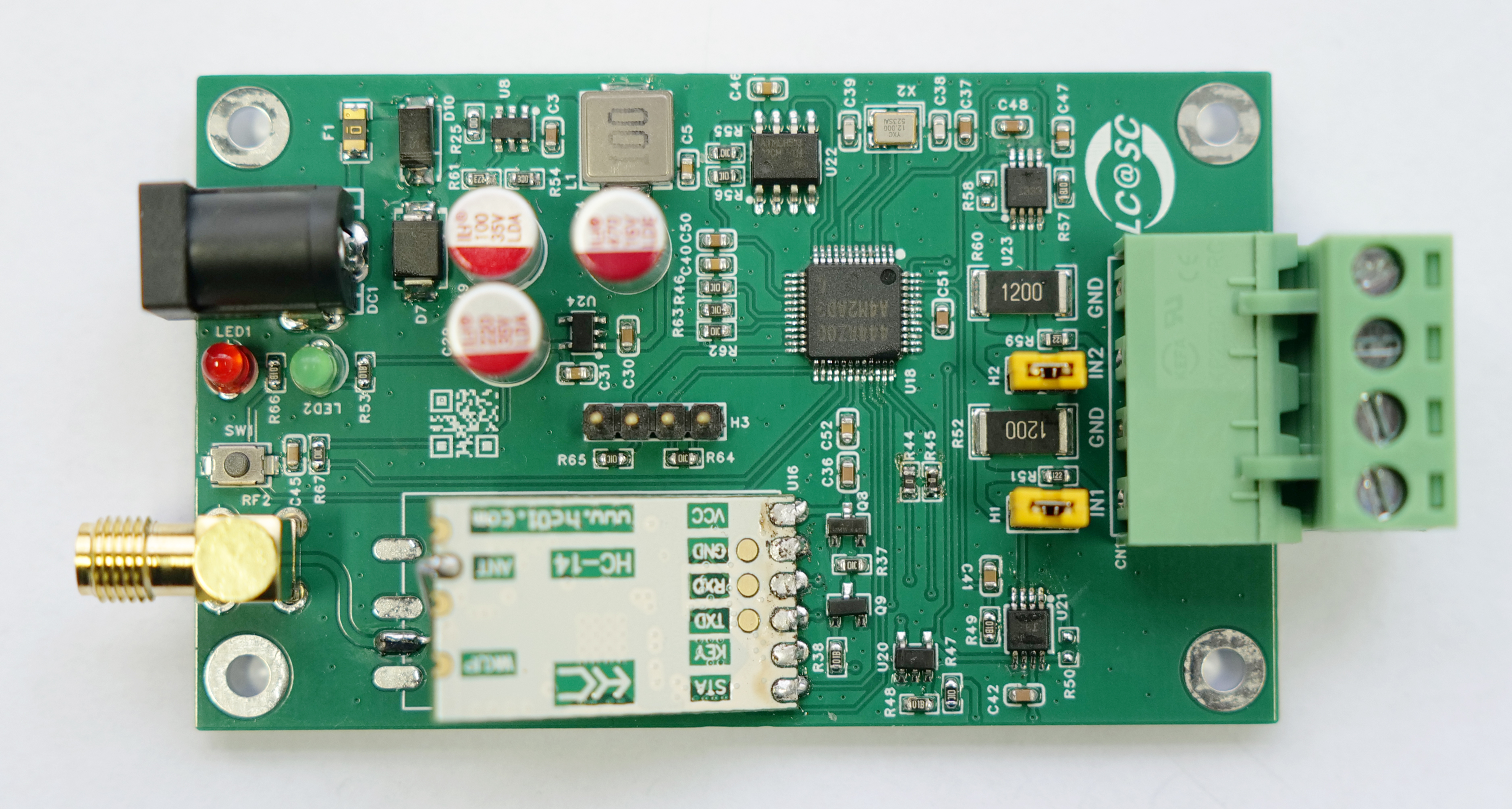

二、模拟量采集模块

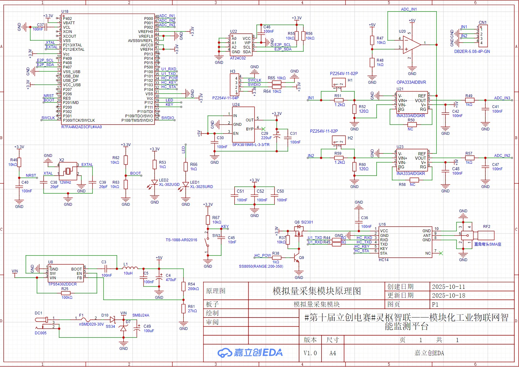

在模拟量采集模块电路中,MCU采用的是瑞萨的R7FA4M2AD3CFL#AA0,是Cortex-M33内核,主频为100MHz,具有512KB的FLASH和128KB的SRAM,外设也特别丰富,比如SCI、IIC、SPI、QSPI、USBFS、CAN、ADC、DAC等。
MCU通过ADC采集模拟量的电压,将H1、H2短路后,输入4-20mA信号,经过120Ω电阻后,转换成电压信号,仪表运放INA333对电压信号进行了跟随,运放OPA333给INA333提供了偏置电压信号。INA333输出的电压减去偏置电压,再除以120Ω,即可得出电流值。
采集0-10V电压时,将H1、H2断开,INA333输出的电压减去偏置电压,除以120Ω再乘以1320Ω,即可得出输入电压值。
模块上电后,电源指示灯LED2常亮,如未使用网关配置,状态指示灯LED1闪烁。通过网关配置后,状态指示灯LED1常亮,模块会将本机地址保存在EEPROM中。
模拟量采集模块配置成功后,网关会通过LORA采集输入的模拟量数值。
如需解除配置,或重新配置,只需要长按按键SW1 3S左右,状态指示灯LED1恢复闪烁状态即可。

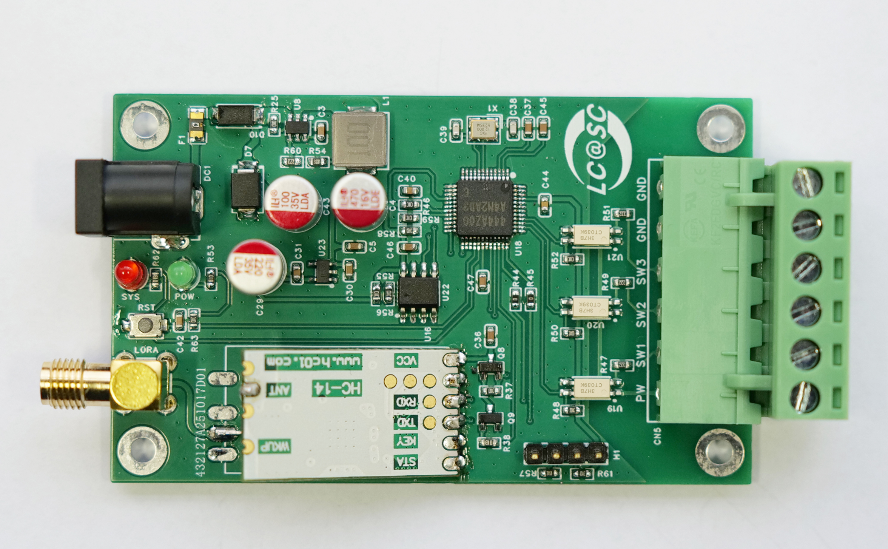

三、开关量采集模块
在开关量采集模块电路中,MCU采用的是瑞萨的R7FA4M2AD3CFL#AA0,是Cortex-M33内核,主频为100MHz,具有512KB的FLASH和128KB的SRAM,外设也特别丰富,比如SCI、IIC、SPI、QSPI、USBFS、CAN、ADC、DAC等。
MCU通过光耦EL3H7C检测外部开关量的输入,接线时,PW需要连接被检测开关量的正极、PGND连接被检测量的负极,也可在PW与PGND之间接入DC24V电压,当检测端SW1/SW2/SW3连接到GND时,MCU即可检测到低电平信号。
即:MCU检测到高电平,外部开关实际为断开。MCU检测到低电平,外部开关实际为闭合。
PCB焊接:
模块组装:

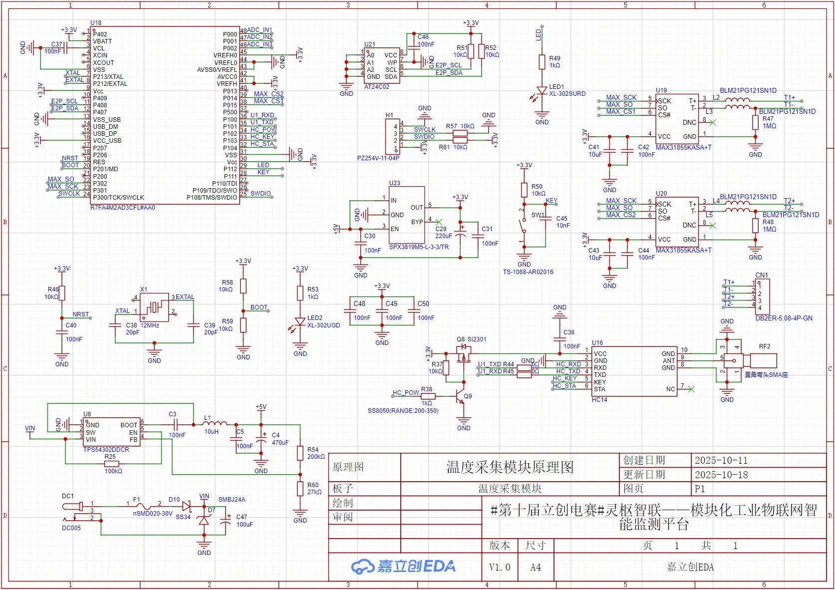

四、温度采集模块
在温度采集模块电路中,MCU采用的是瑞萨的R7FA4M2AD3CFL#AA0,是Cortex-M33内核,主频为100MHz,具有512KB的FLASH和128KB的SRAM,外设也特别丰富,比如SCI、IIC、SPI、QSPI、USBFS、CAN、ADC、DAC等。
MCU通过MAX31855采集热电偶的温度,MAX31855属于工业级温度测量器件,它支持K、J、N、T、E型热电偶,内置14模数转换器,可实现0.25℃的分辨率,并通过冷端补偿技术消除环境温度对测量的影响。采集温度数据准确可靠。
根据实际需求,还可以开发铂电阻传感器的温度采集模块等等。

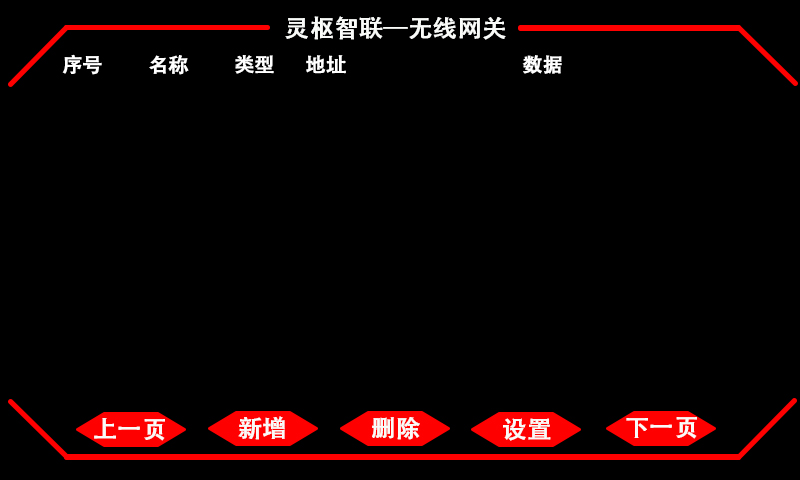

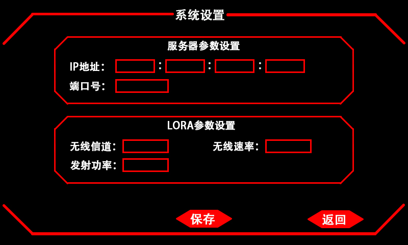

网关部分界面图片:

第三步:设置连接服务器的地址和端口号,以及连接类型等。
第四步:设置并保存所有参数
第五步:进入通讯状态。
