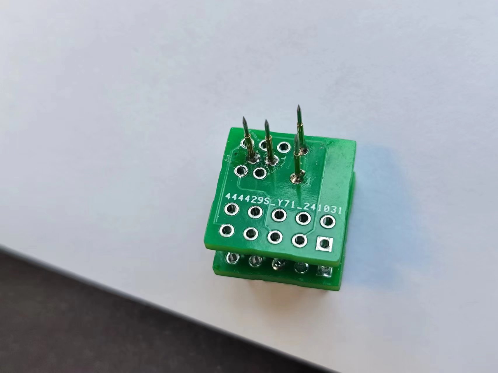

咸鱼盒马淘汰的阿里价签下载口的转接板,主控为nrf52811可以二次开发
简介:咸鱼盒马淘汰的阿里价签下载口的转接板,主控为nrf52811可以二次开发

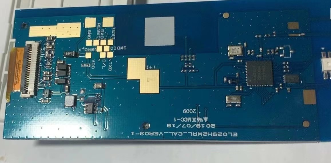

之前发的引脚图里flash的 引脚标错了 正确的为cs 12 miso 13 mosi 15 clk 14

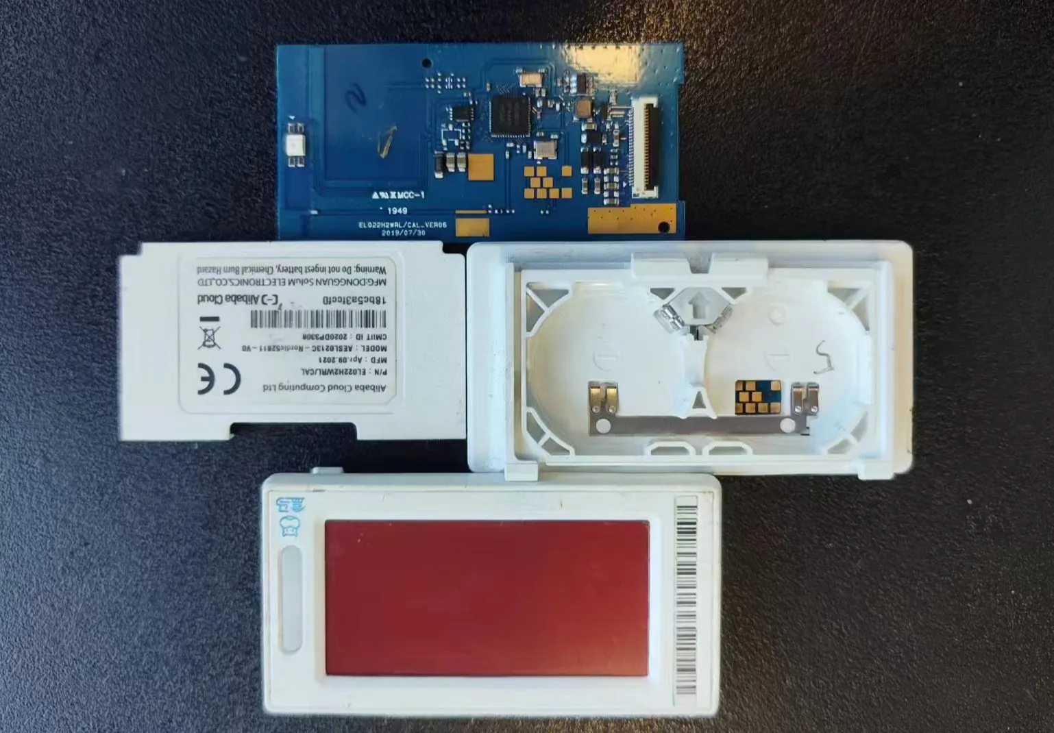

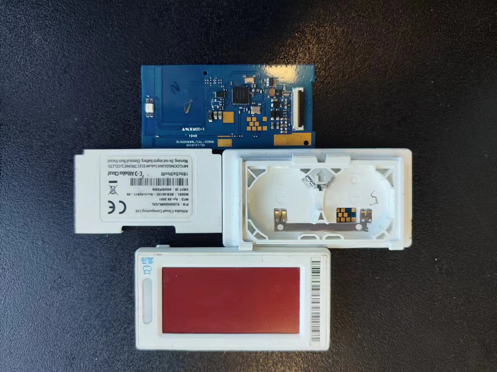

最近咸鱼上架的大量的盒马淘汰的电子价签,生产厂家是阿里,主控为rf52811,大小有2.13,2.9,4.2等型号,好像都是三色的,纯卡扣外壳,可以无损拆开。
辨别方式是正面有蓝色盒马logo,背面型号MODEL中包含Nordic52811字样,打开电池盖下载口见下图。
这批价签成色一般毕竟多年使用过的,最便宜的有一块一个的碎屏率能到50%。
烧录探针的型号是P50系列, 尖头还是爪头看个人喜好了。
原理图是价签的主要引脚连接,有个25q芯片貌似原来是用来ota升级的,还有个电源控制芯片,给屏幕彻底断电用的。
