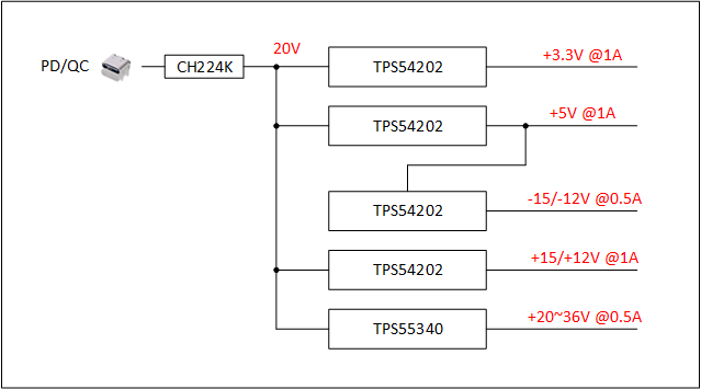

  • 电源树:
USB诱骗芯片CH224K,诱骗出20V电压作为系统的主供电电源。
通过Buck芯片TPS54202进行降压;
通过Boost芯片TPS55340进行升压调压;
电源树
之所以选择负电源由5V产生,是考虑到TPS54202的最大输入电压差为28V,如果20V降-15V会有35V的电压差。
输出±15V和±12V通过拨码开关进行切换。

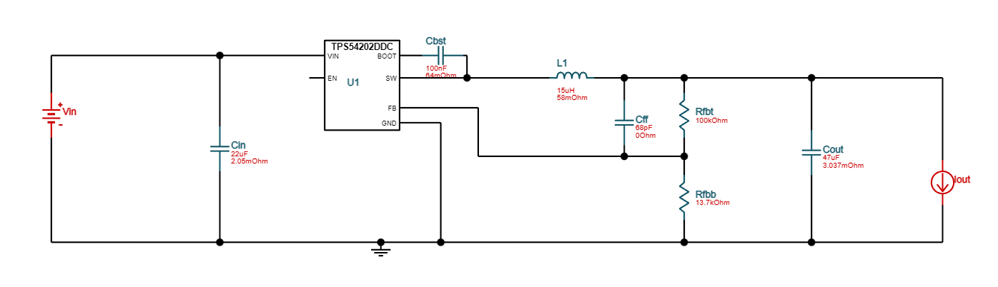

  • 电源仿真部分:
降压芯片的仿真采用TI的WEBENCH® POWER DESIGNER
选择生成参数设计:

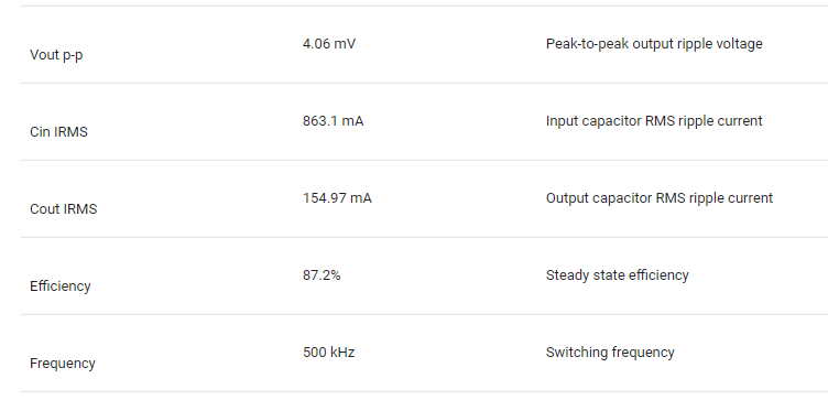

最终输出参数:
电压纹波4.06mV,效率87.2%,虽然不高但够用。

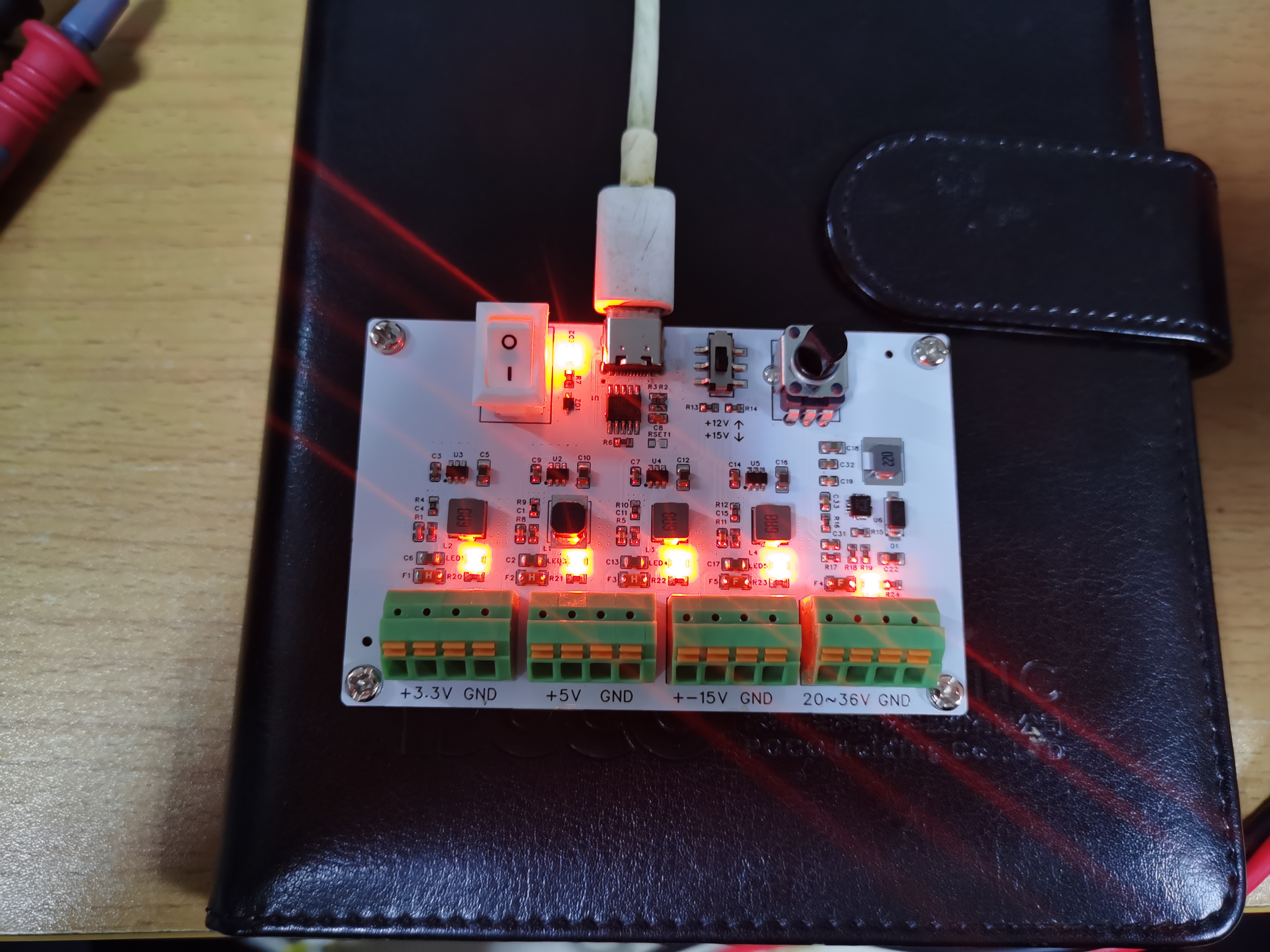

测试:
已打板测试,如果适配器可以诱骗出20V,则所有电源都正常输入;如果手机适配器不支持20V输出,也就是最大到12V,此时无法输出+15V,其他都可以正常输出。
