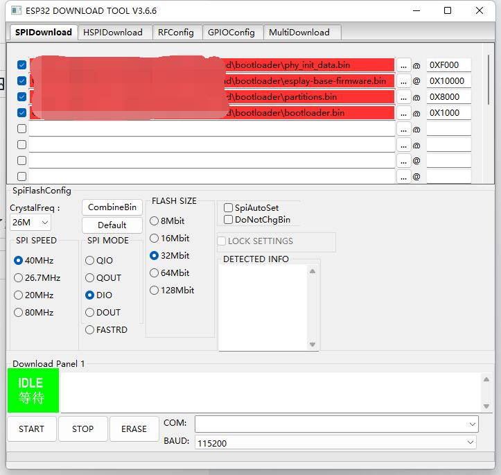

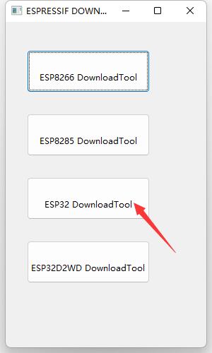

  1. 打开下载工具出现此界面后点击ESP32 DownloadTool
  2. 点击后出现如下界面先点击右侧的三个小点选择需要写入的文件,总共四个文件,然后填写每个文件对应的地址(不要填错),其他配置按照图中设置;
  3. 右下角COM位置选择当前识别的COM口,可以到设备管理器中查看,如果无法识别COM口,需要重新检查电路焊接,重点CH340电路以及电脑驱动是否正确安装;
  4. 点击START开始下载程序,会有进度条提示,下载完成后也会有提示,如果进度条长时间不动,可以尝试降低波特率(BAUD),使用质量好一点的USB连接线。如果程序非首次下载,需要先进行擦除(ERASE),擦除成功后写入步骤一样;

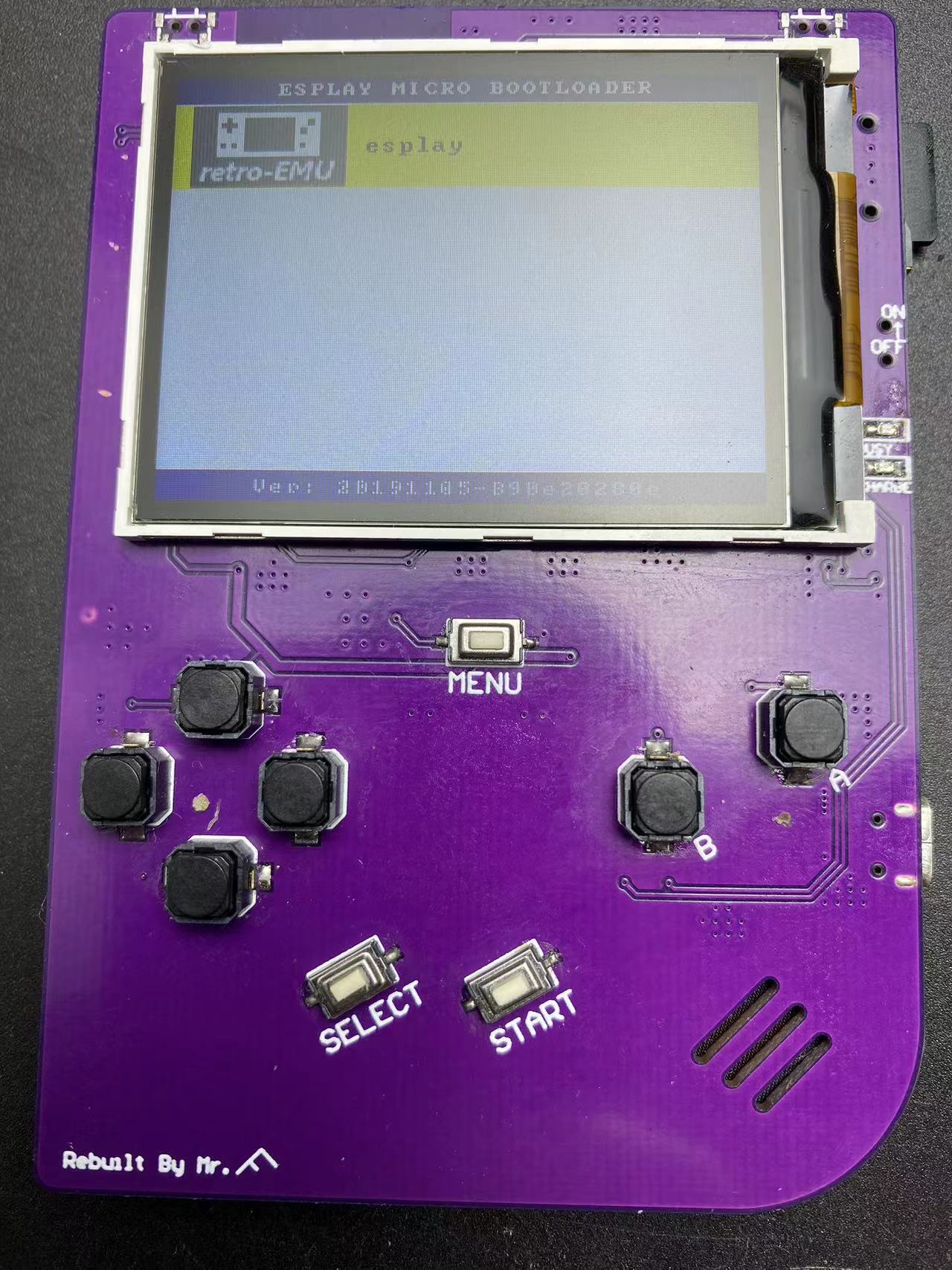

  5. 至此引导程序下载完成,正常可以开机进入系统了,显示开机动画后,会显示如下界面(未插入TF卡);
  6. 下一步准备一张TF卡,格式化成FAT32格式,将附件中的文件复制到TF卡中(注意,不要更改文件夹名称)其中audio文件夹存放MP3音乐文件,esplay包含两个子文件夹,data存储游戏进度,firmware为运行固件(可下载其他大佬的固件实现不同功能),roms存放游戏文件;这一步正常后开机会显示存储卡内的固件,按A键选择固件后会写入内存,再次开机会直接运行上次选择的固件;

        如果需要重新选择固件或运行出现错误,按住MENU键后再开机会回到固件选择界面;
