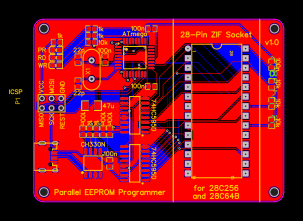

简介:AT28C64 AT28C256 编程器
创建时间:2022-03-21 18:16:33更新时间:2022-05-23 21:58:05
复制自 https://oshwhub.com/Oleg533/atmega-eeprom-programmer

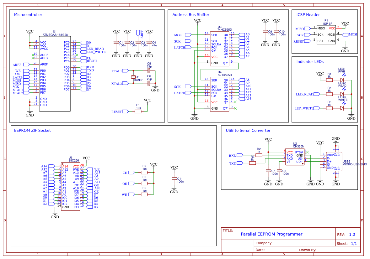

参考了 https://oshwlab.com/wagiminator/y-atmega-eeprom-programmer
修改USB-B接口,改为 micro 和 type-c

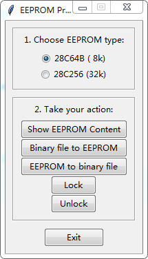

使用python3.8 调用 gui界面,读取27的eeprom芯片在1秒多,写入数据少于10秒
使用 Atmega8A 刷入Arduino 的BootLoader
支持芯片包括 ATmega328 ATmega168 ATmega88 ATmega48 ATmega8
地址  https://mcudude.github.io/MiniCore/package_MCUdude_MiniCore_index.json
使用 ch340n 没有复位电路,烧写时候手动触发复位,也就是ICSP 6脚的上面2个触点(GND和RESET,WR下面)
在原版代码基础上,修改了py代码,将AT28Cxx芯片加锁/解锁从写芯片的代码中移除,单独2个按钮用来操作芯片的加解锁(加锁28芯片无法写入,需要unlock解锁)
也就是说有锁芯片,需要先点击unlock再操作写入,防止误写入,可以在写入芯片之后重新上锁 lock
解锁:
  setByte (0x5555, 0xaa);
  setByte (0x2aaa, 0x55);
  setByte (0x5555, 0x80);
  setByte (0x5555, 0x20);
加锁:
  setByte (0x5555, 0xa0);
py编译了一份 exe 文件,放到附件里了 增加了2个测试用的选项 1k 和 16k
