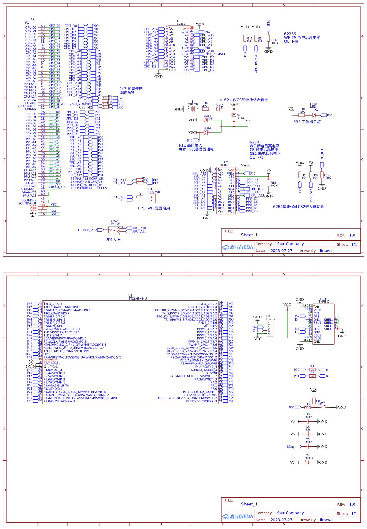

基于stc8h8k64u芯片的fc卡带 集成2片ram芯片,用于存储游戏的prg和chr,容量对应32k和8k
简介:基于stc8h8k64u芯片的fc卡带 集成2片ram芯片,用于存储游戏的prg和chr,容量对应32k和8k
创建时间:2023-07-27 13:35:19更新时间:2023-08-16 11:06:07
基于stc8h8k64u芯片的fc卡带
做这个板子的目的主要是学NES汇编制作游戏,在实体机上运行程序

目前只支持Mapper0的FC游戏,容量对应 24k 和 40k,由于有16字节头文件,电脑端文件看到的会是 25k 和 41k
RAM 芯片容量对应 PRG-32k CHR-8k
可以使用 32K PRG,无 CHR-ROM 的自制 mapper2 格式
我只检测了文件数据,PRG 只能是 16k 和 32k

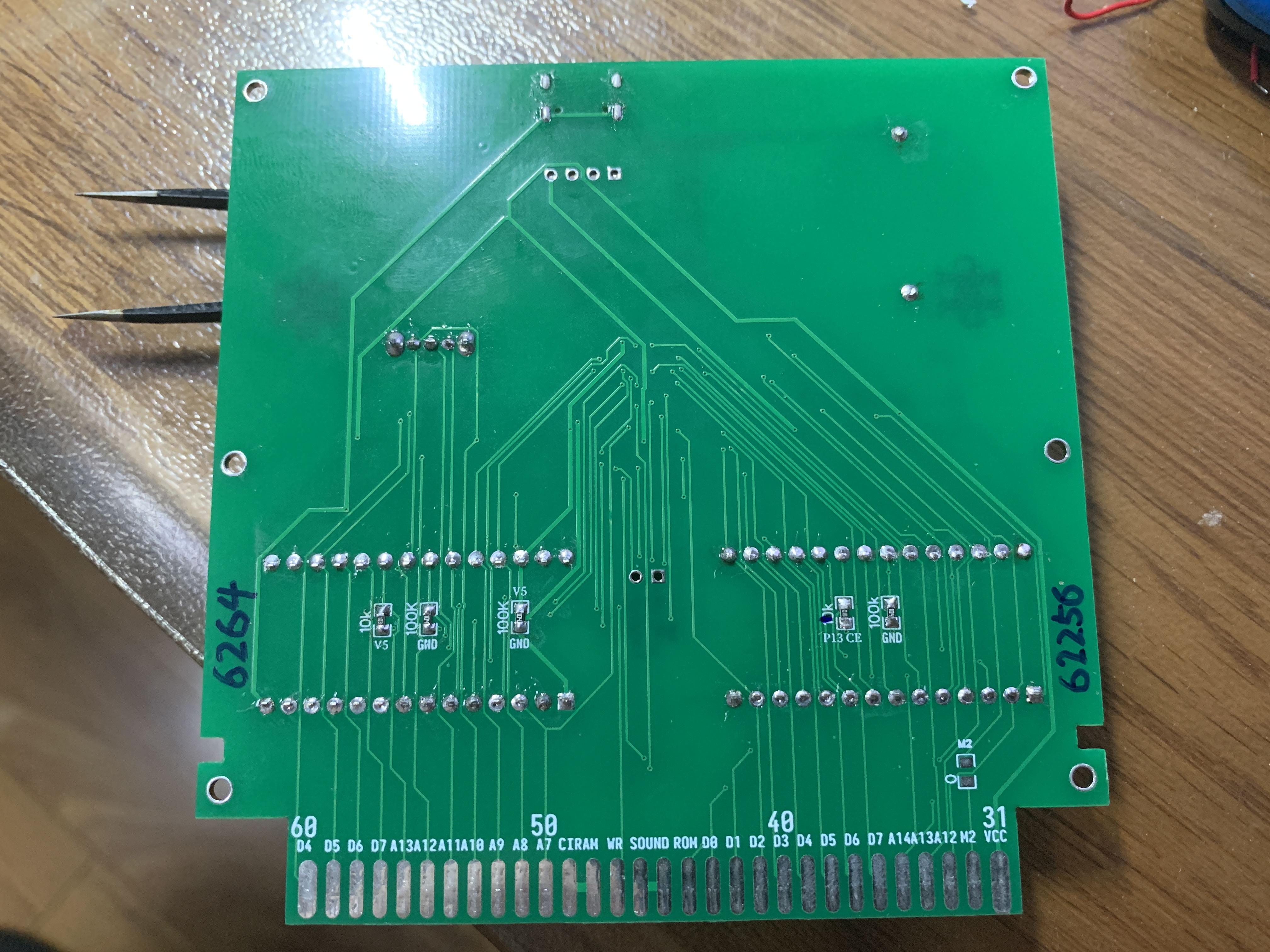

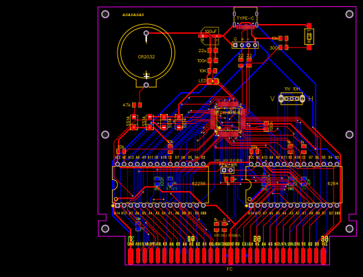

卡带焊接
看我图片里,部分是预留功能,标注的是0 不要焊接
主要用到的电阻是 100k 10k 1k ,300欧位置 用 100欧,22理论上100也可以用
电容 10uf 100nf 其他不重要

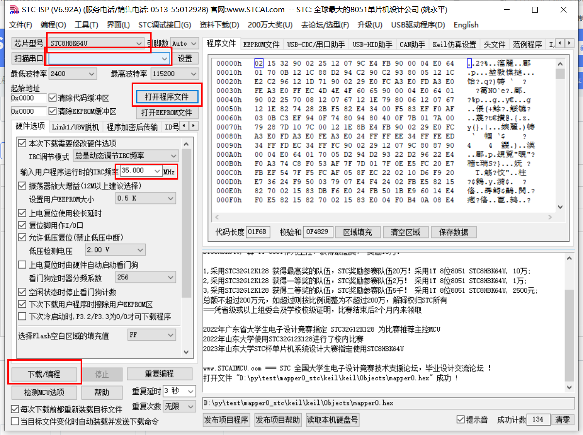

stc8h8k64U 程序下载
按住板子上的按钮,接通usb,电脑会识别成一个 hid 设备
选择stc芯片型号,选择hex文件,频率选择 35M
然后点下载程序

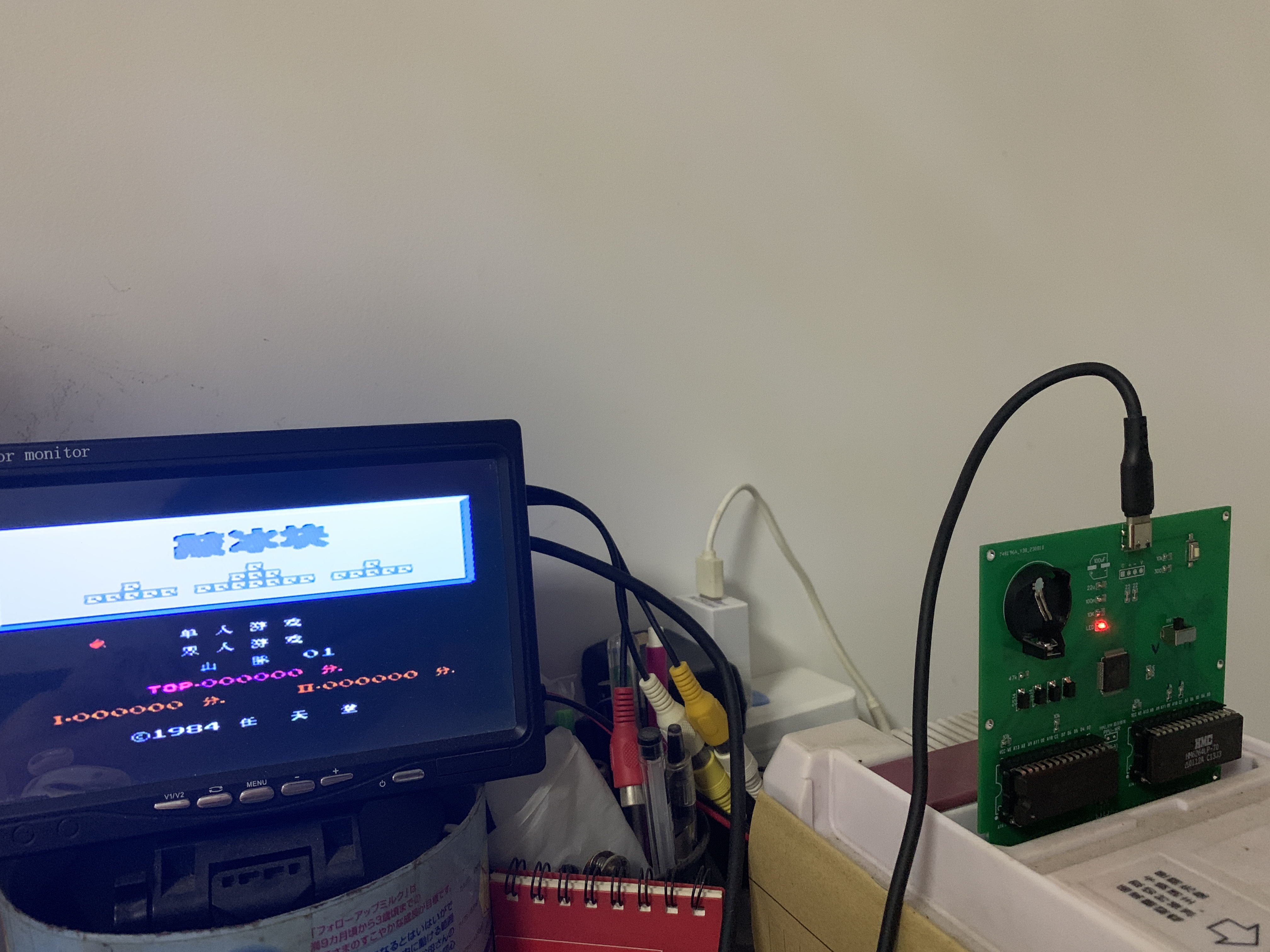

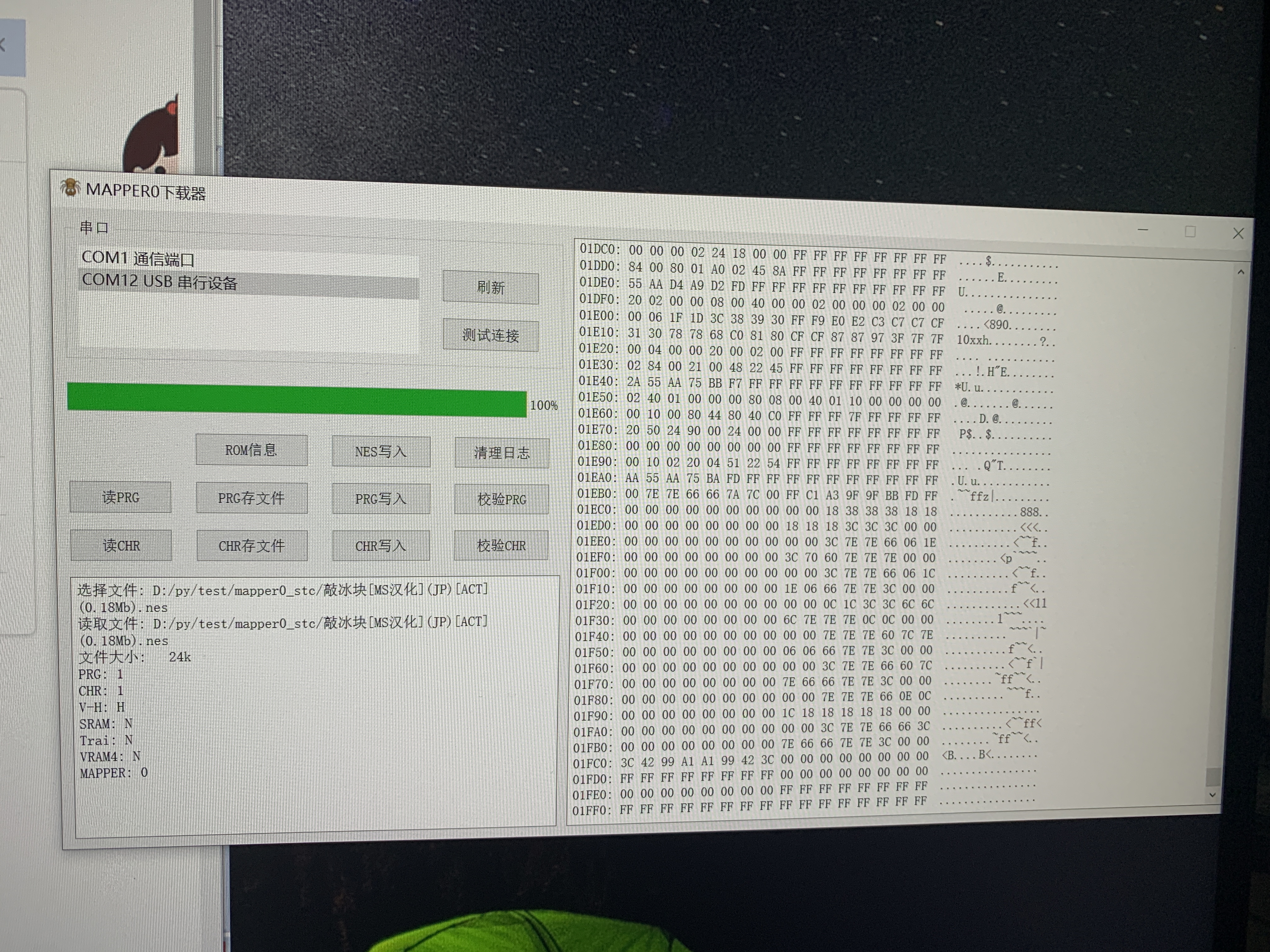

使用方法:
USB连接卡带,可以插到主机,但是FC主机不要通电
客户端选择 24k 或者 40k 游戏文件会下载到卡带 ram
写入完成后,打开 FC主机电源使用
FC接通电源的时候不要下载
