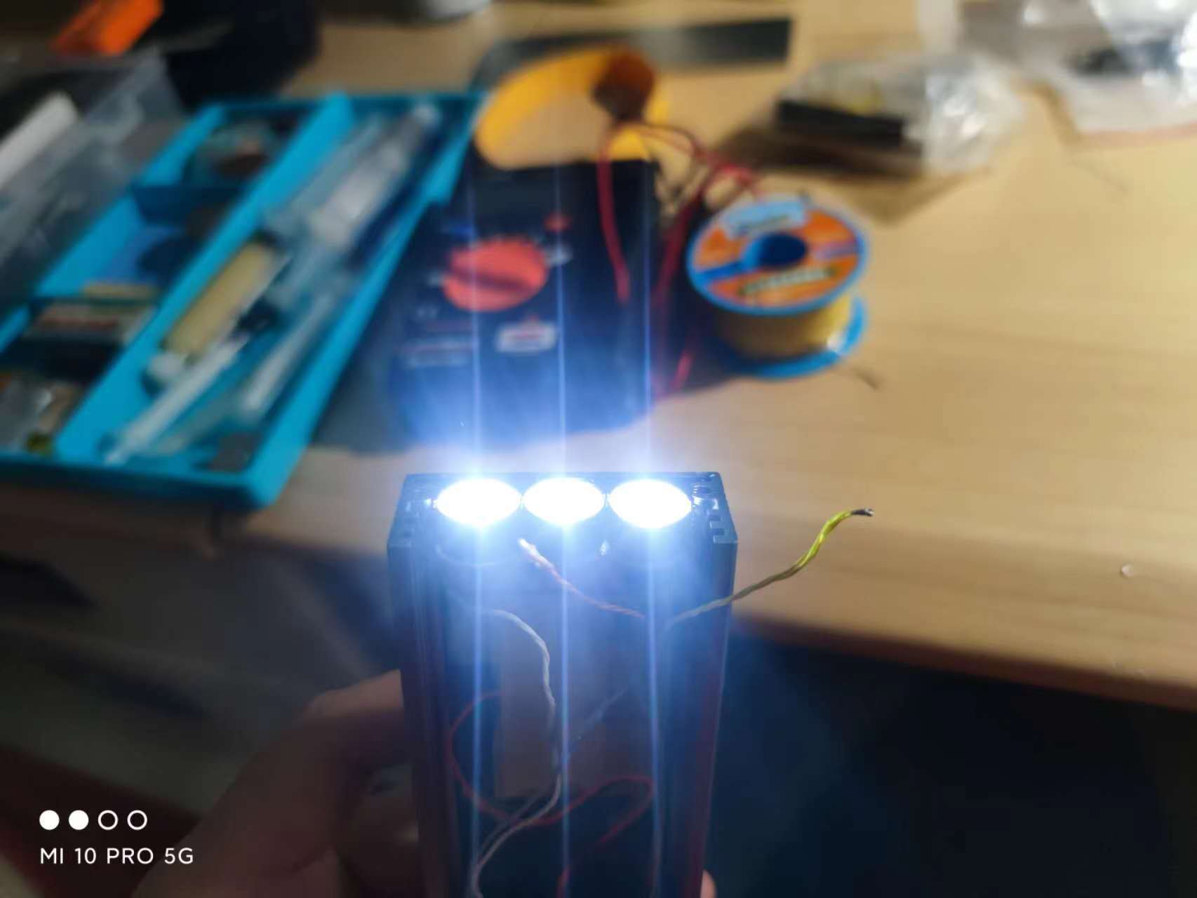

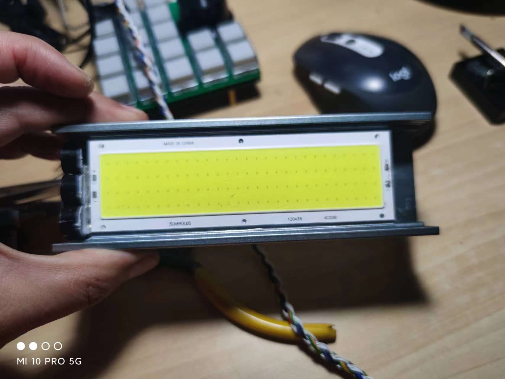

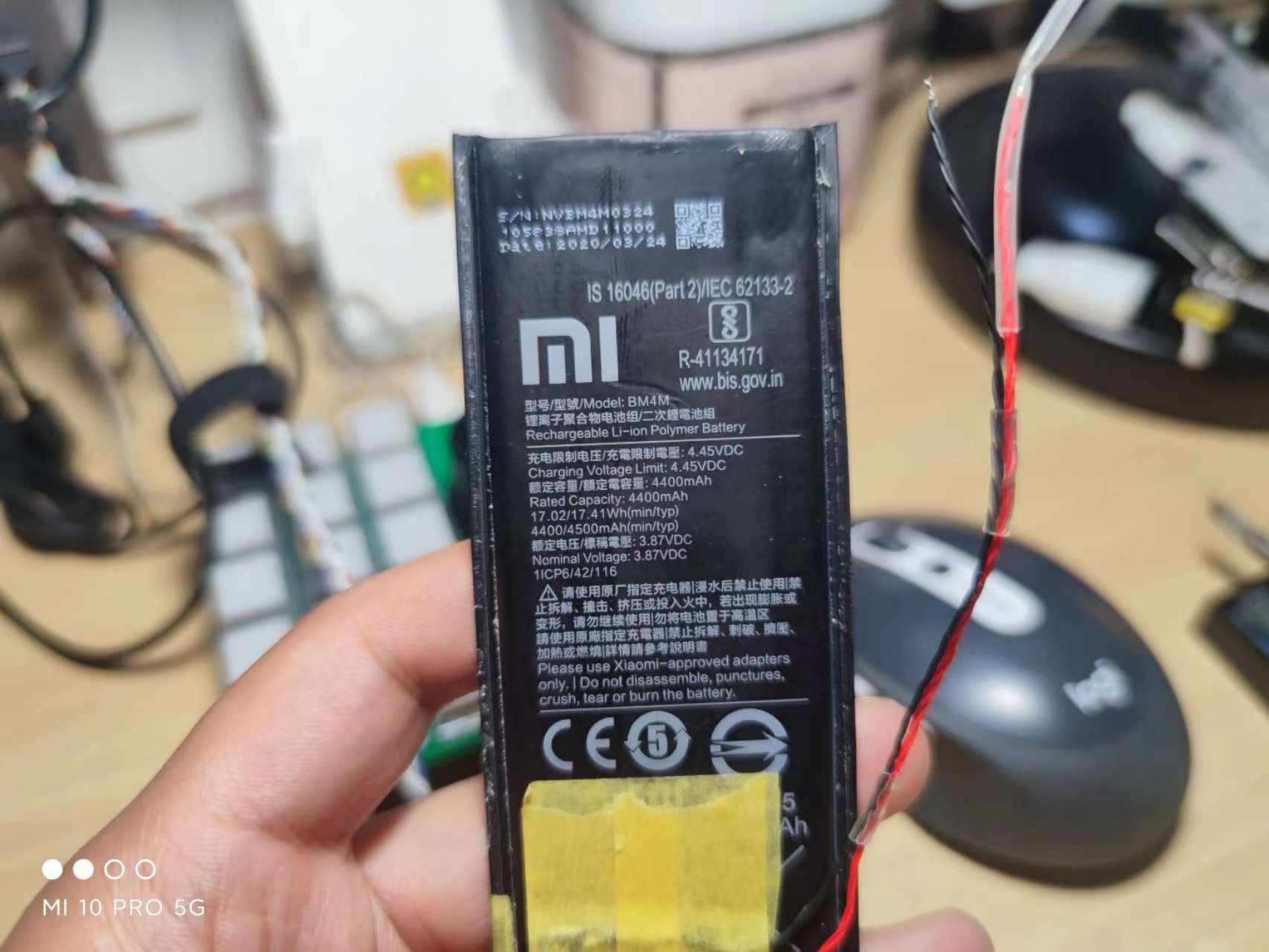

  双路可调光,大功率LED灯,外壳使用50x21x150铝合金外壳,LED一路使用120x36大小的12Vcob封装10WLED灯板,另一路使用3个3535的3WLED串联。电池使用小米10PRO手机售后换下来的旧电池,4.45V高压锂电,功率比较大,可以应对LED的大电流。

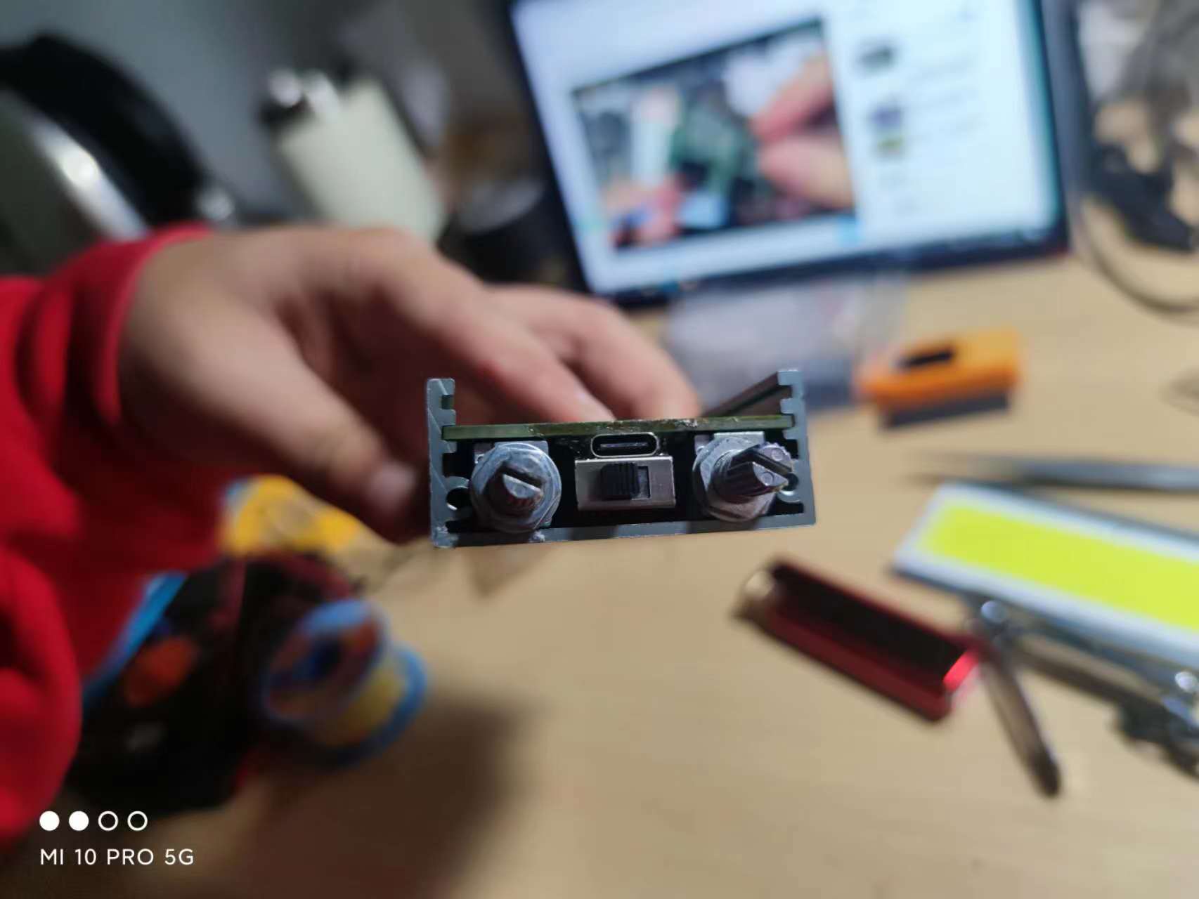

1、接口图
2、小米10pro高压电池
3、10W COB灯板
4、3WLED 散热 用了一根铜条 铜条侧面用导热胶粘住LED铝基板 底部粘在外壳上
4、侧面LED点亮
5、加了聚光杯,亮度焦点挺不错的
现在还缺个亚克力侧板和正面COB灯的盖板,有空再折腾了,内部尺寸利用到了极致,有需要的可以尝试,不用时请将开关关闭,防止跑电
