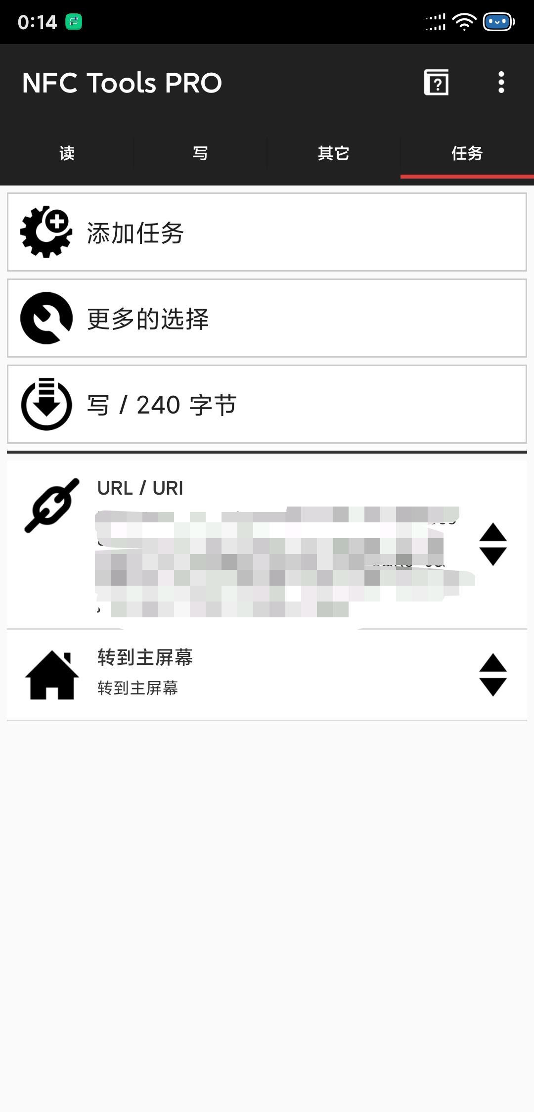

对卡片烧写下列URL,连接广科大校园网,手机nfc扫描后,打开链接后可实现广西科技大学校园网的一键登录,括号内内容需按照自己情况自行修改。
https://172.16.1.11/drcom/login?callback=dr1003&DDDDD=(你的校园网账号(免费不加,电信加@telecom,移动加@cmcc,联通加@unicom))&upass=(你的校园网密码)&0MKKey=123456&R1=0&R2=&R3=0&R6=0&para=00&v6ip=&terminal_type=1&lang=zh-cn&jsVersion=4.1.3&v=5238&lang=zh
如果将附件的NFC Tasks一起下载给予权限后,配合NFC Tools Pro可以实现更多功能,扫一扫就能自动执行烧录的任务,比如校园网登录不用扫卡片然后点链接,扫一扫卡片就能自动用网页打开URL,然后返回桌面。大家可以按自己情况编写出自己想要的功能。

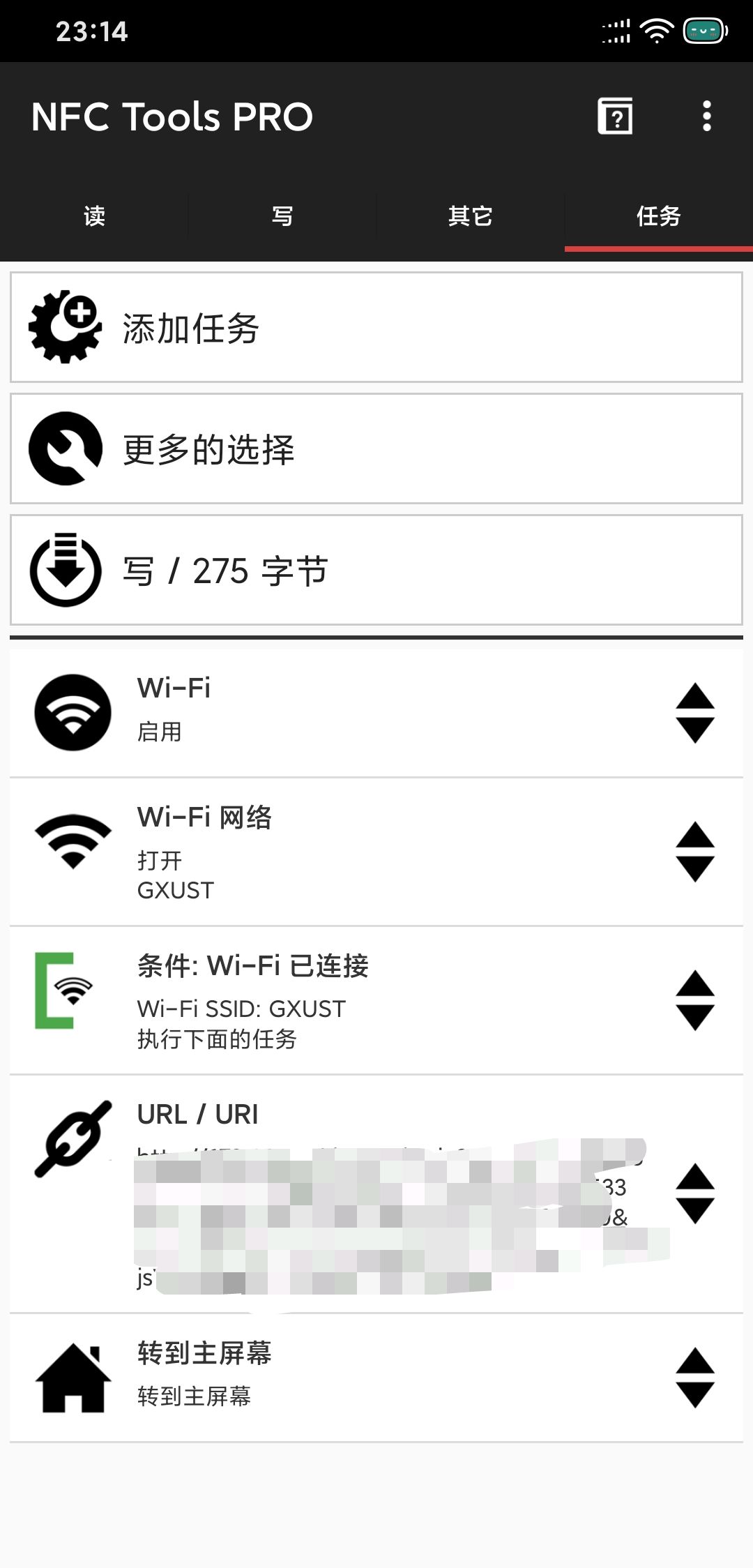

理论上按照下图烧写任务,手机扫一扫NFC卡片就能自动打开WIFI,连接校园网GXUST,自动登录后返回桌面。
经过仔细测试发现NFC Tasks软件有两个bug,给权限后也不能自动打开WIFI等系统设置(更新到最新版本后发现是安卓系统问题无法解决)。使用条件包进行判断时,部分条件需要先开启定位,才能成功判断。
因为不能自动打开WIFI,所以目前比较好的方案是这个(如果后面有更好的我会在这里更新),只要保证连接到GXUST这个WIFI,扫一扫NFC就能自动登录校园网
