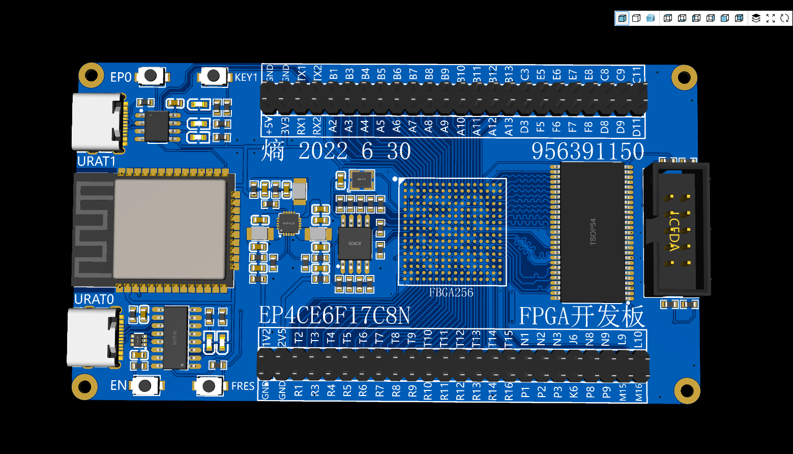

这是一个使用了ALTERA Cyclone IV EP4CE6F17C8N芯片和 乐鑫 ESP32-WROOM-32模块构建的一个FPGA最小系统物联网开发板
简介:这是一个使用了ALTERA Cyclone IV EP4CE6F17C8N芯片和 乐鑫 ESP32-WROOM-32模块构建的一个FPGA最小系统物联网开发板
创建时间:2022-06-28 09:34:55更新时间:2022-07-16 18:13:52

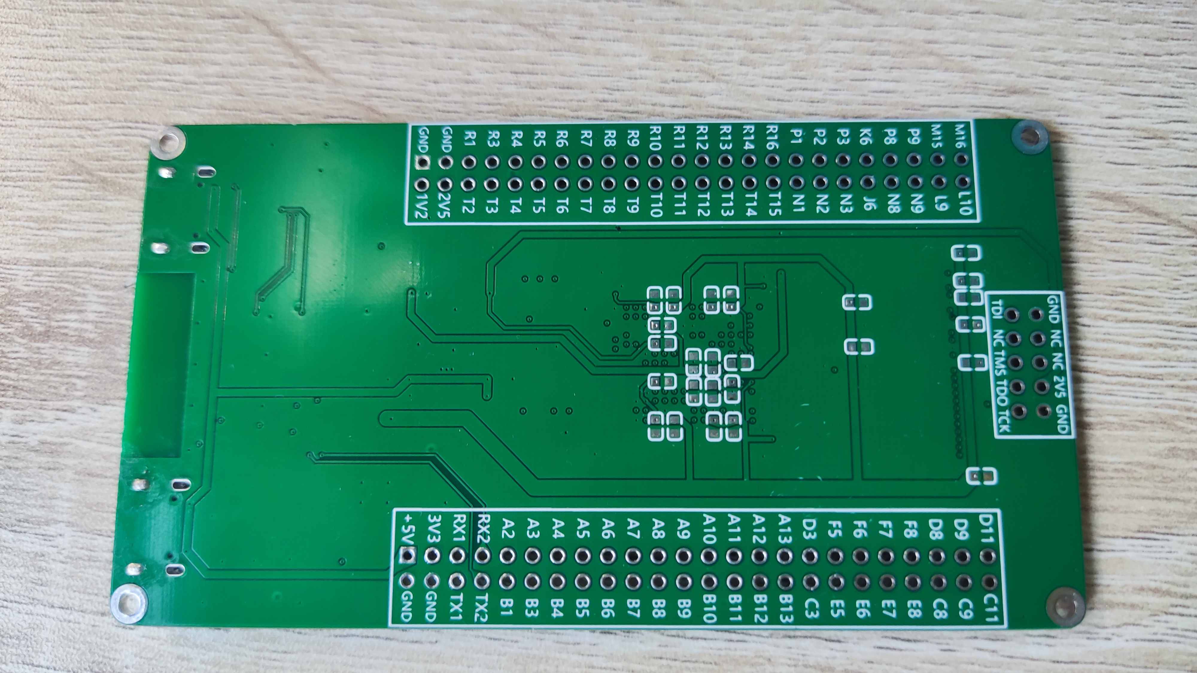

此开发板为第一次画高速PCB    知识储备不足  DDR信号线尽力做了等长处理 阻抗匹配实在是无能为力  慎用
此开发板是为以后学习FPGA和画高速电路的练手项目 仅供参考 慎重使用
设计期望 ESP32能为FPGA芯片烧录程序 并提供蓝牙和WIFI的连接能力 并搭载大容量SDRAM能处理大量数据的功能

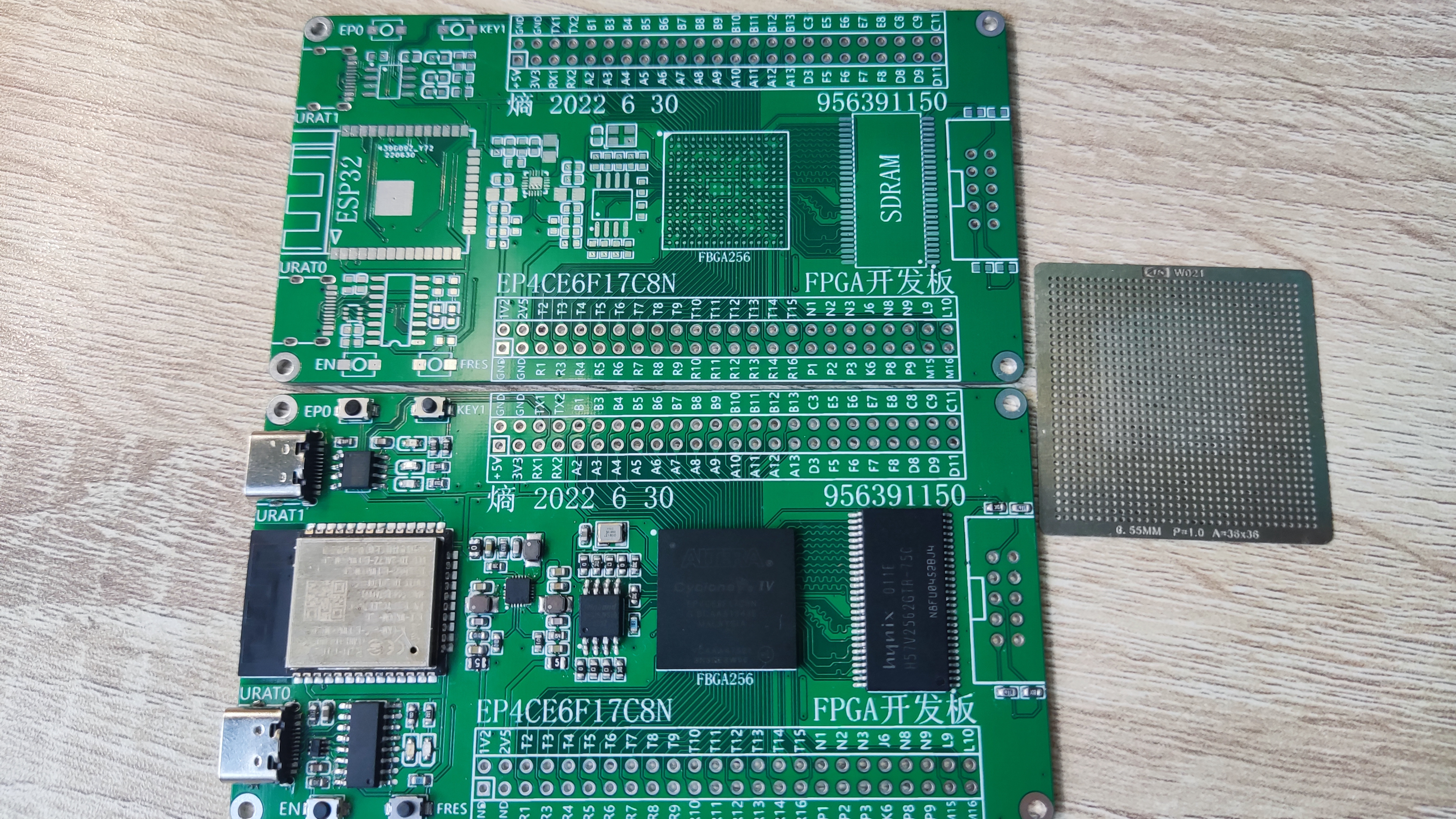

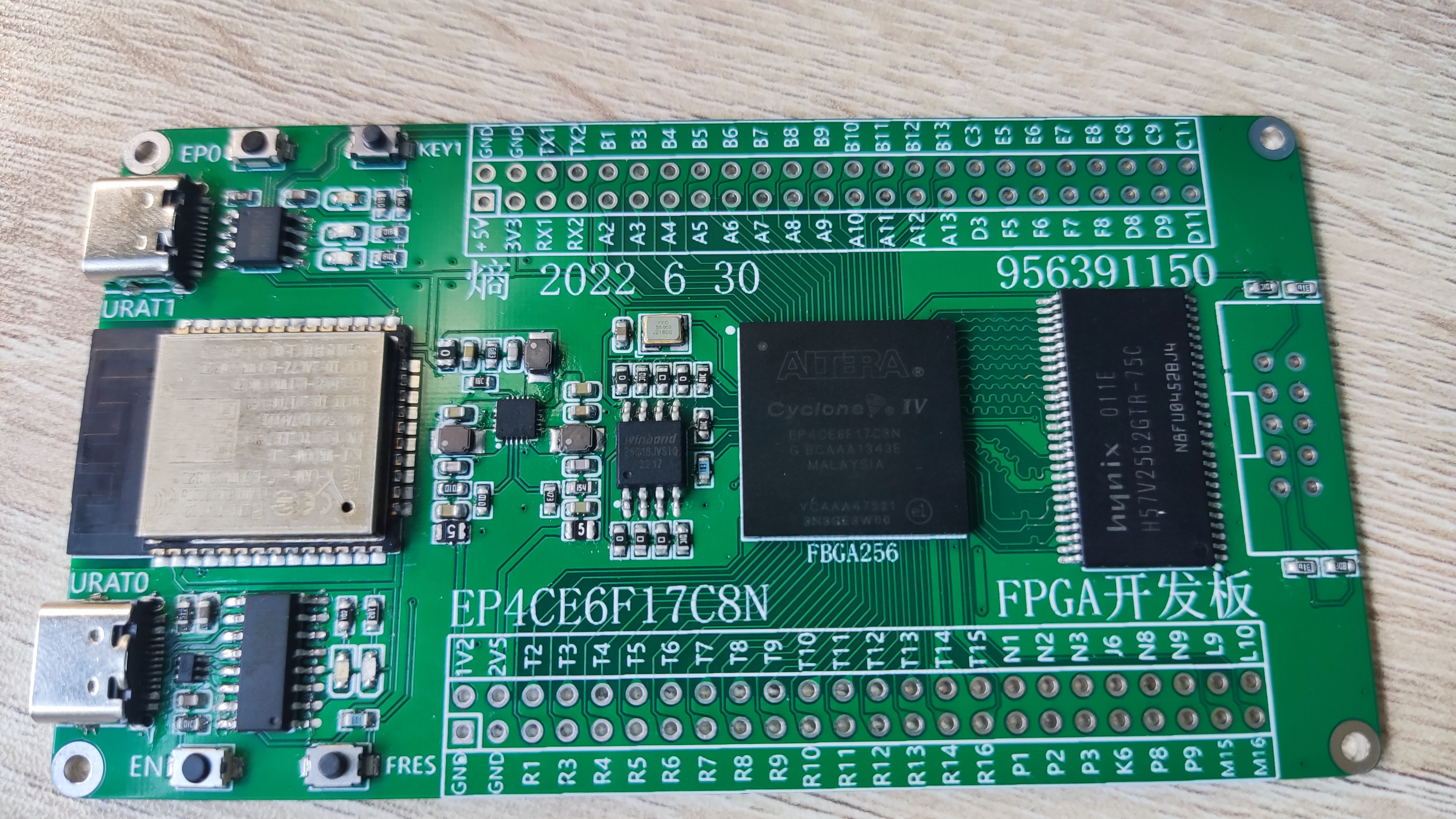

ALTERA Cyclone IV EP4CE6F17C8N芯片使用的是FBGA256封装焊接十分困难 而我使用的是海鲜市场40淘来的显示屏控制卡自己拆芯片  用1.0mm孔距0.55孔径的通用植锡钢网 配合锡膏给芯片植锡然后上热风枪勉强焊上 (效果未知)
ESP32部分已经下载程序测试正常  FPGA不会搞先摆着
注意:PCB使用立创EDA专业版设计打样  四层板  有2.0版(0.4过孔外径) 和2.1 能免费打样(0.451过孔外径)版
