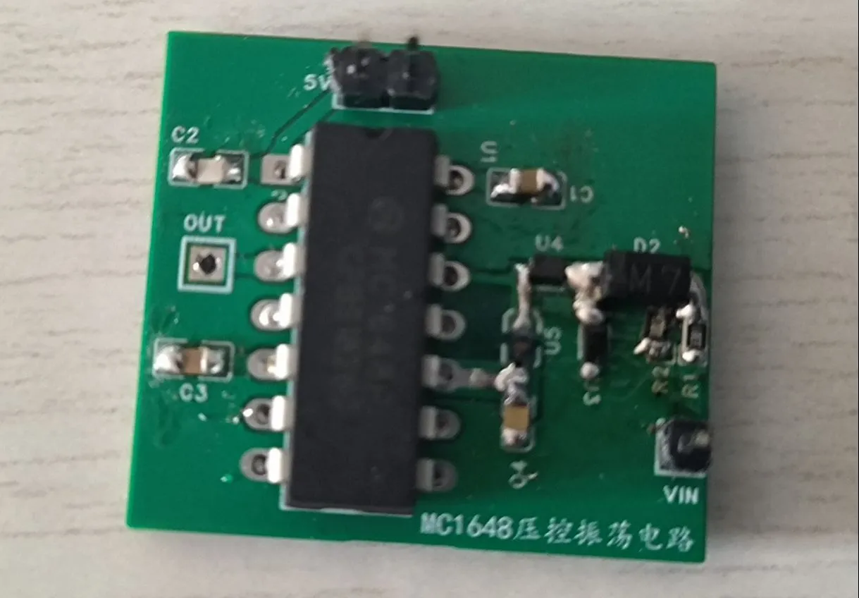

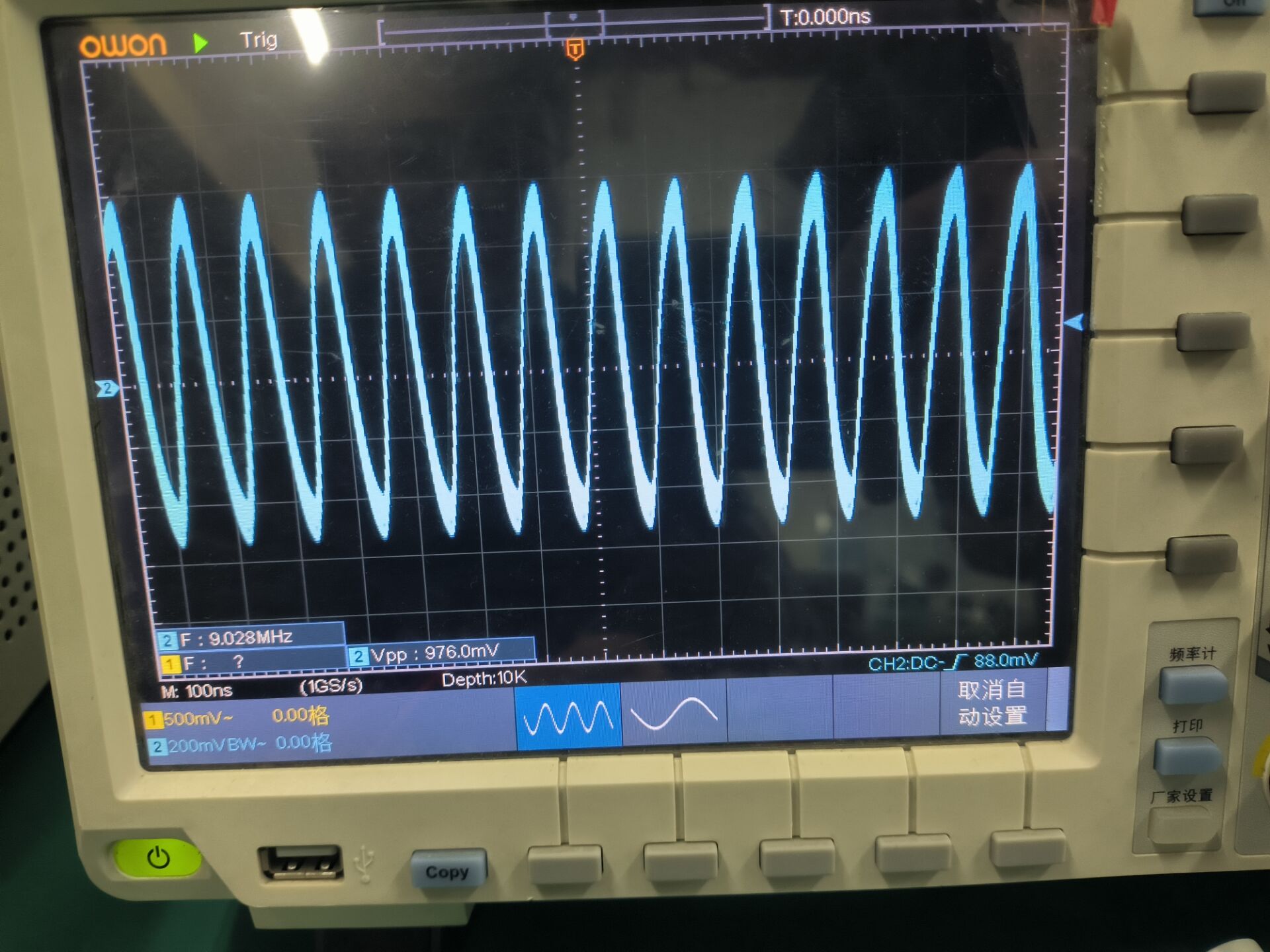

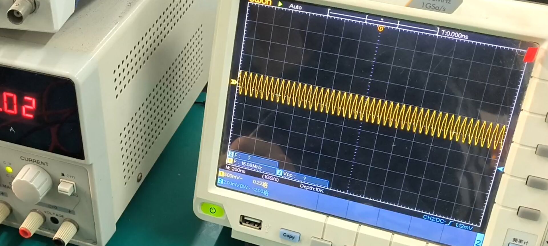

目前完成了基础部分功能,元件参数仅供参考,采用的是克拉泼振荡电路。现测量振荡频率9Mhz,可改变控制电压来调节振荡频率,可达20MHZ
仿真波形
