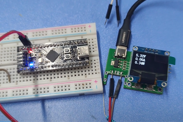

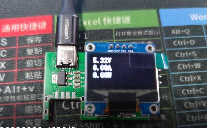

暑期训练营 实物缺少usb母座,通过直接引出电源验证成功。
简介:暑期训练营 实物缺少usb母座,通过直接引出电源验证成功。
第七届立创电子设计开源大赛
创建时间:2022-08-06 17:09:06更新时间:2022-09-13 09:50:05
采用10cm的usb线连接到设备,获取一个可以延长的usb电流计。
使用模拟IIC来控制OLED屏幕

1.主控
N32G430C8L7 微控制器产品采用高性能 32 位 ARM Cortex™-M4F 内核,集成浮点运算单元(FPU)和数字信号处理(DSP),支持并行计算指令。最高工作主频 128MHz,集成高达64KB片内加密存储Flash,并支持多用户分区权限管理,支持16KB 的嵌入式 SRAM。内置一个内部高速 AHB 总线,两个低速外设时钟总线 APB 及总线矩阵,支持40个可复用 I/Os,提供丰富的高性能模拟接口,包括1个12位 4.7Msps ADC,支持16个外部输入通道和3个内部通道,同时提供多种数字通信接口,包括 4个U(S)ART、2个I2C、2个SPI/I2S、1个CAN 2.0B通信接口。N32G430C8L7 微控制器产品可稳定工作于-40°C 至+105°C的温度范围,供电电压2.4V至3.6V,提供多种功耗模式供用。
本次案例使用的资源不多,使用内部的时钟已经开源满足设计需求,所以无需外接时钟电路。需要注意的是芯片的每个电源的引脚都需要额外接一个100nF的外接的滤波电容,芯片的1脚需要额外接4.7uf的滤波电容。
二、电压转换
采用的是最高18v转3.3v的ams1117稳压芯片,最大输出1A,足够单片机消耗。且电路连接较简单,适合本次设计所需。
三、电流采样
电流采样部分的是INA199B1DCKR电流感应放大器,(也称为电流传感放大器)常用于过流保护、针对系统优化的精密电流测量或闭环反馈电路。该系列器件可在独立于电源电压的–0.3V至 26V共模电压下感应分流电阻器上的电压降。
*6、BOM清单
软件部分主要是ADC采样和模拟IIC驱动OLED
