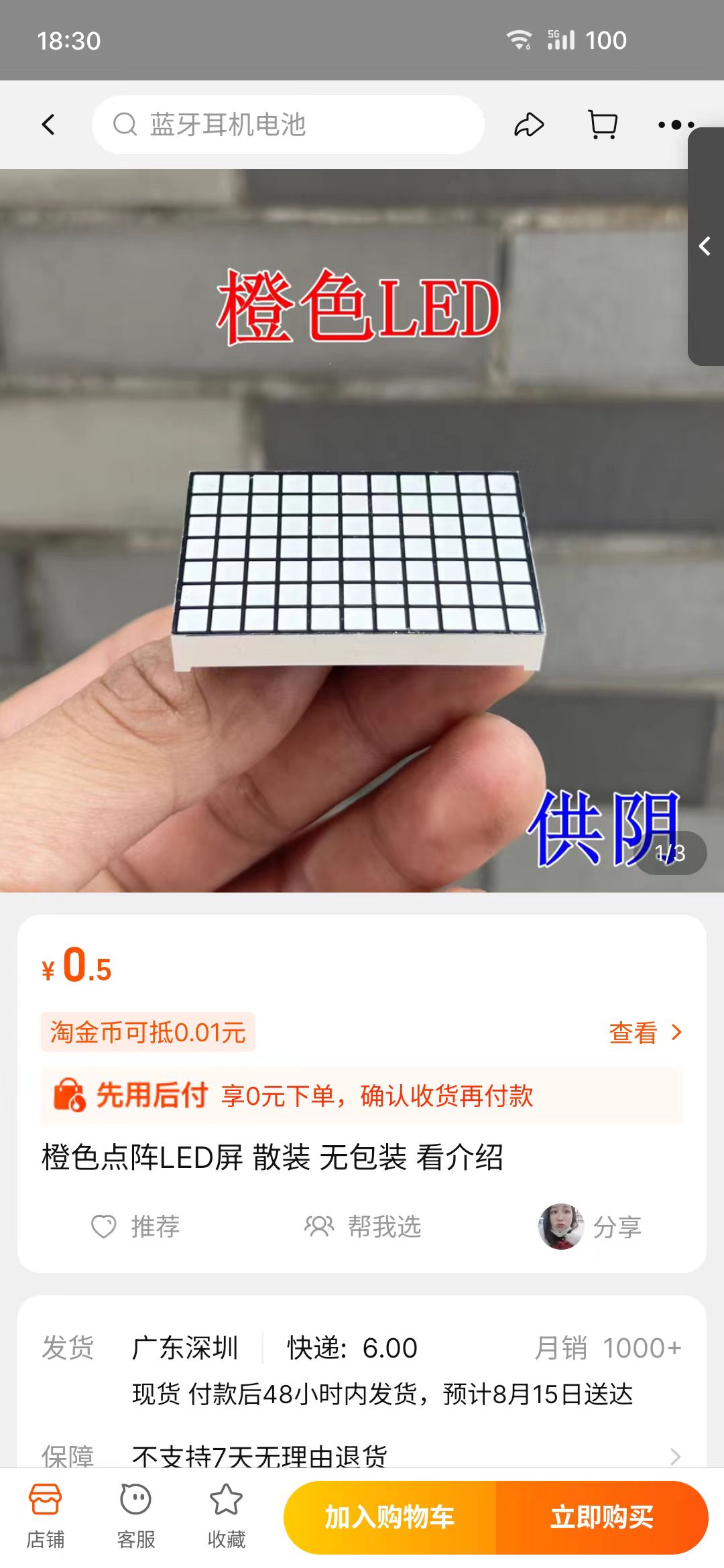

由于我之前做了一个点阵时钟 ,但是无奈LED点阵屏价格比较贵,所以想找一个价格较为便宜的点阵来做便宜一点的点阵方案,再淘宝上看到有那种五毛钱一个的7x11的LED点阵,所以就想着试试搞一下这种点阵屏,这个由于是7x11的点阵,没有比较好的驱动芯片,只能自己想办法,此时就想起以前用的74HC595芯片,用这个芯片来驱动LED点阵试试。
淘宝截图

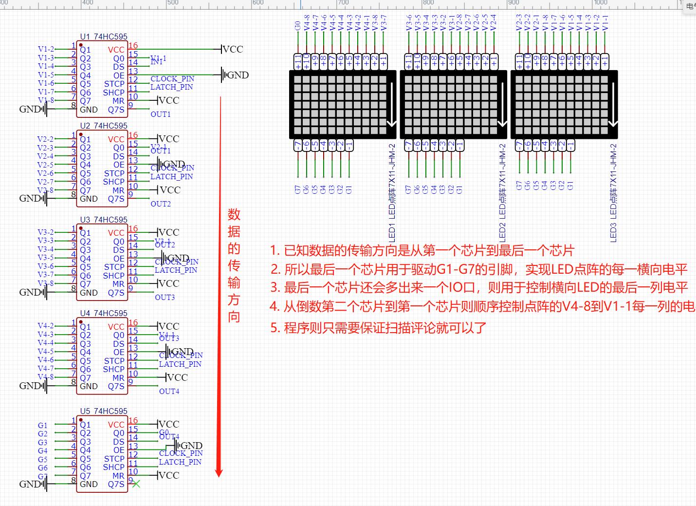

原理
由于点阵是7x11的格式,不是那种标准的8x8,所以代码的处理上都有些许的麻烦,所以可以把三个LED点阵看成一个整体,所以就是 7x33 的格式,需要的引脚就是 33+7= 40 个IO口,然后一个74HC595是可以控制8个IO口,这里用5个74HC595芯片即可。
电路原理图

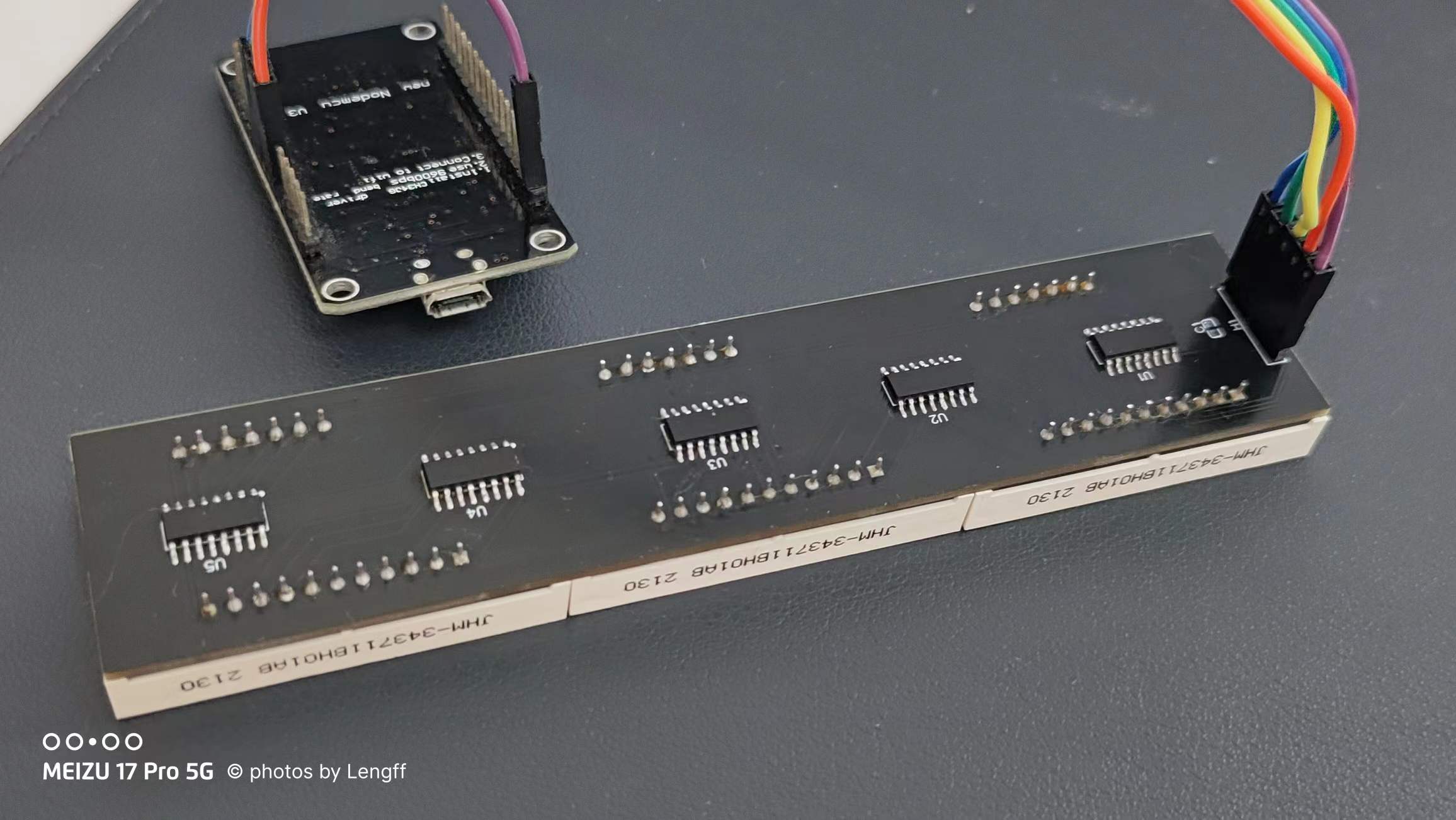

立创PCB地址
74HC595驱动7x11点阵屏DEMO验证PCB

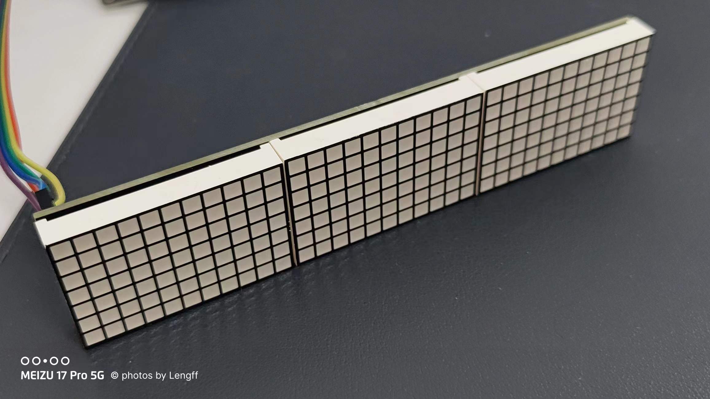

成品图

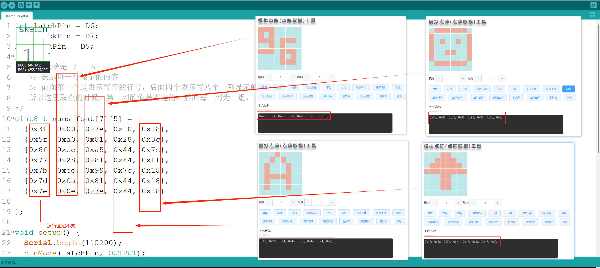

取模方法
这个取模主要是受代码控制,我这里的取模是直接用8x8的点阵取模逻辑,所以最末尾列是没有点亮的,这里可自行修改代码,具体请参考我的截图,不做过多解释
取模方法

   这里为啥是 7 - 5
   7:表示每一行显示的内容
   5:前面第一个是表示每行的行号,后面四个表示每八个一列显示的内容
   所以这里取模的时候,第一列的值是固定的,后面每一列为一组,而不是一行为一组
