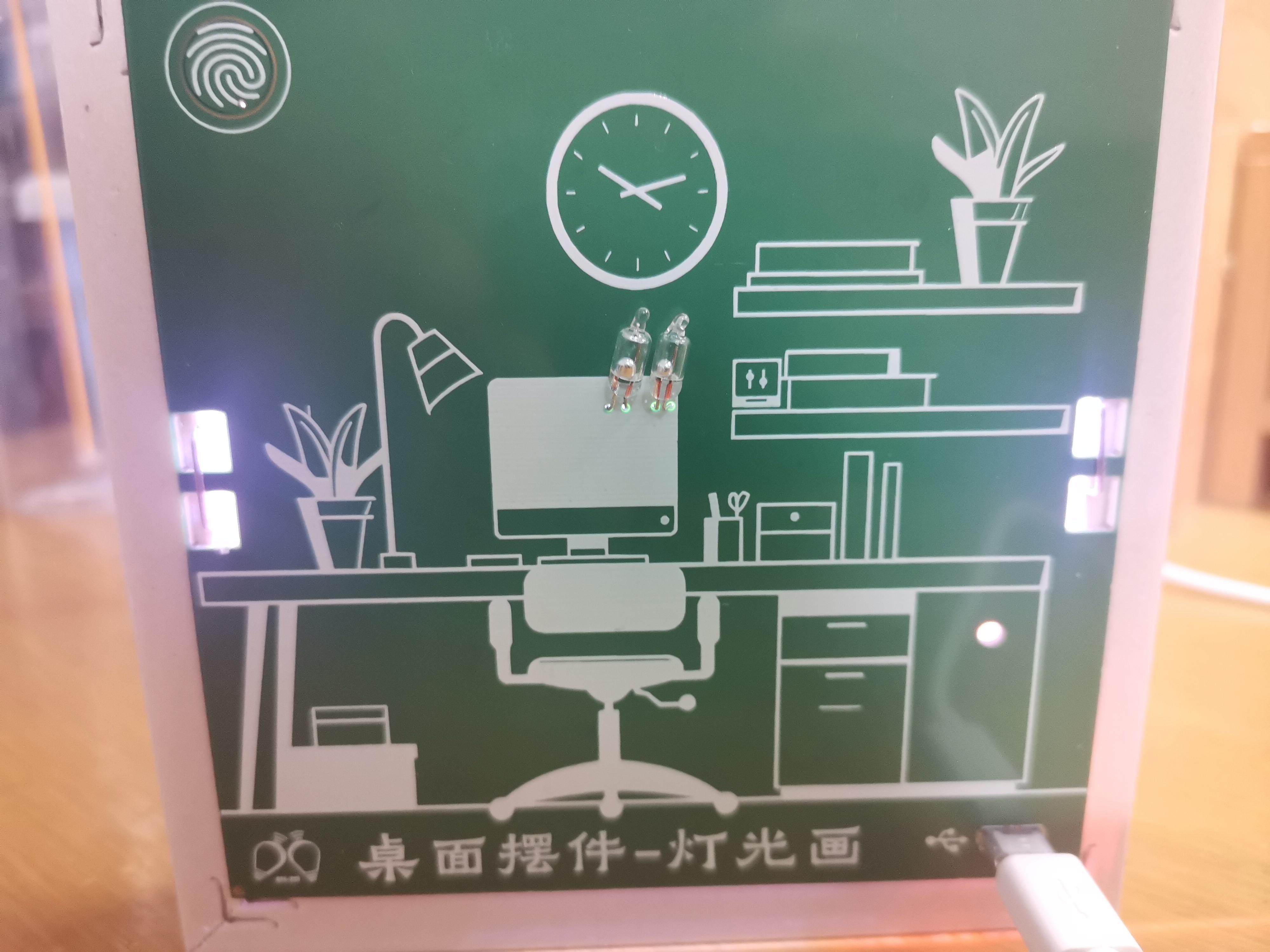

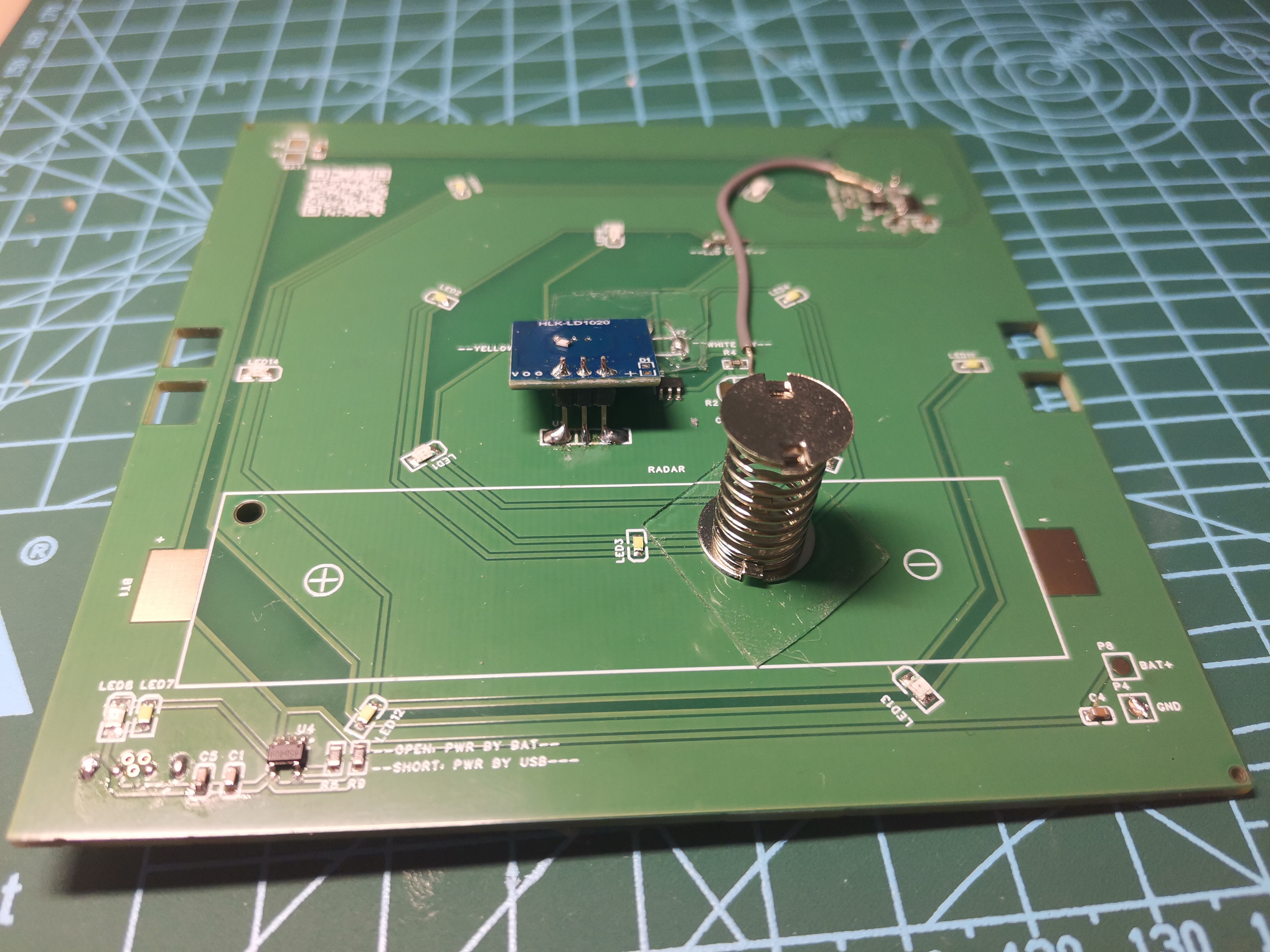

之前那版灯光画用的从垃圾佬淘的电路板拼出来的,功能不全,显示效果不太好而且无法固定到相框上

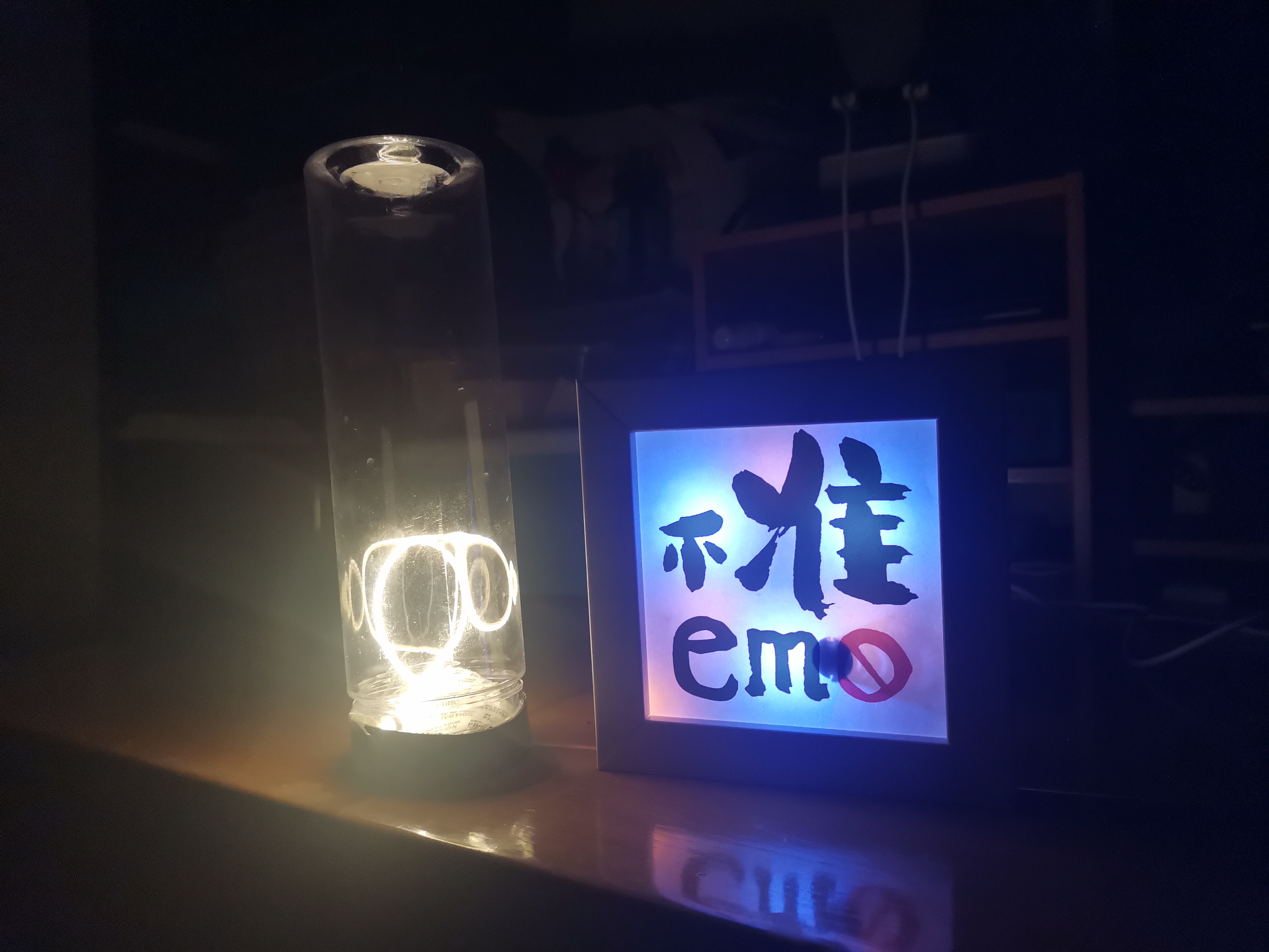

这次改版用的嘉立创smt,贴了5片板子(19元),功能上的改进是加了无极触摸调光、添加了黄白两种颜色、使用重力开关切换不同灯光颜色(可以单选也可以双选)、使用tp4065进行电池充电
结构上的改进是使用弹簧顶住相框自带的PP透明挡板,这样按下去挡板后可以直接更换画纸,具体使用见视频,然后后面的固定使用的是钉枪,将电路板直接钉到木制相框上,没有钉枪的也可以用订书器,散件相关成本在个人b站往期视频可以找到

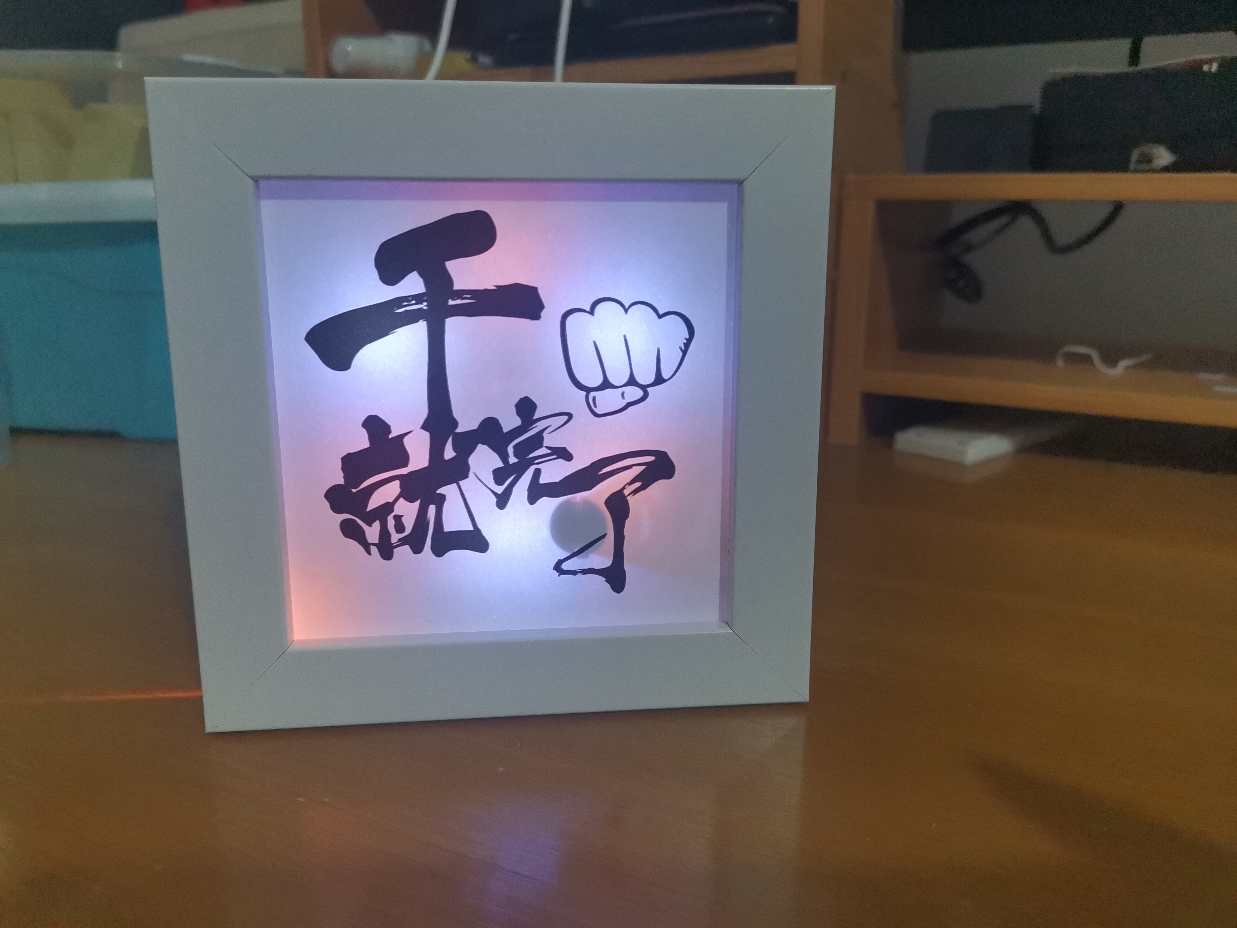

灯光画正面
usb点亮背面
usb点亮正面
更换卡纸
注意事项
1、为了省几个元器件的钱,原理图上有的地方阻容值不对,不影响使用,但是效果不太好,无极调光芯片和触摸焊盘间的电阻R8是5.1K,调节灵敏度的电容C11改为10nF可以降低灵敏度,现在100nF灵敏度有点高,具体可以看6021WS芯片的手册
2、连接6021WS的触摸焊盘背面及周边最好不要铺地
3、R3的2K限流电阻可以去掉直接短接上,SN74的灌电流上限才几十ma,会限流
4、R6的2K限流电阻可以根据情况调小,否则灯不太亮,但是不能短接,否则会烧坏led
5、现在无极调光和雷达感应是分别控制的两路灯光,可以将无极调光的输出接到光敏电阻/与非门的输出那里,这样可以同时控制,具体见视频
6、TP4065那里的指示灯留一个就行,最好加一个限流电阻
