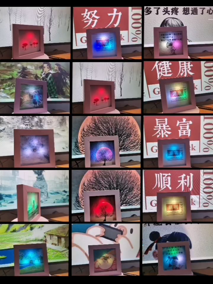

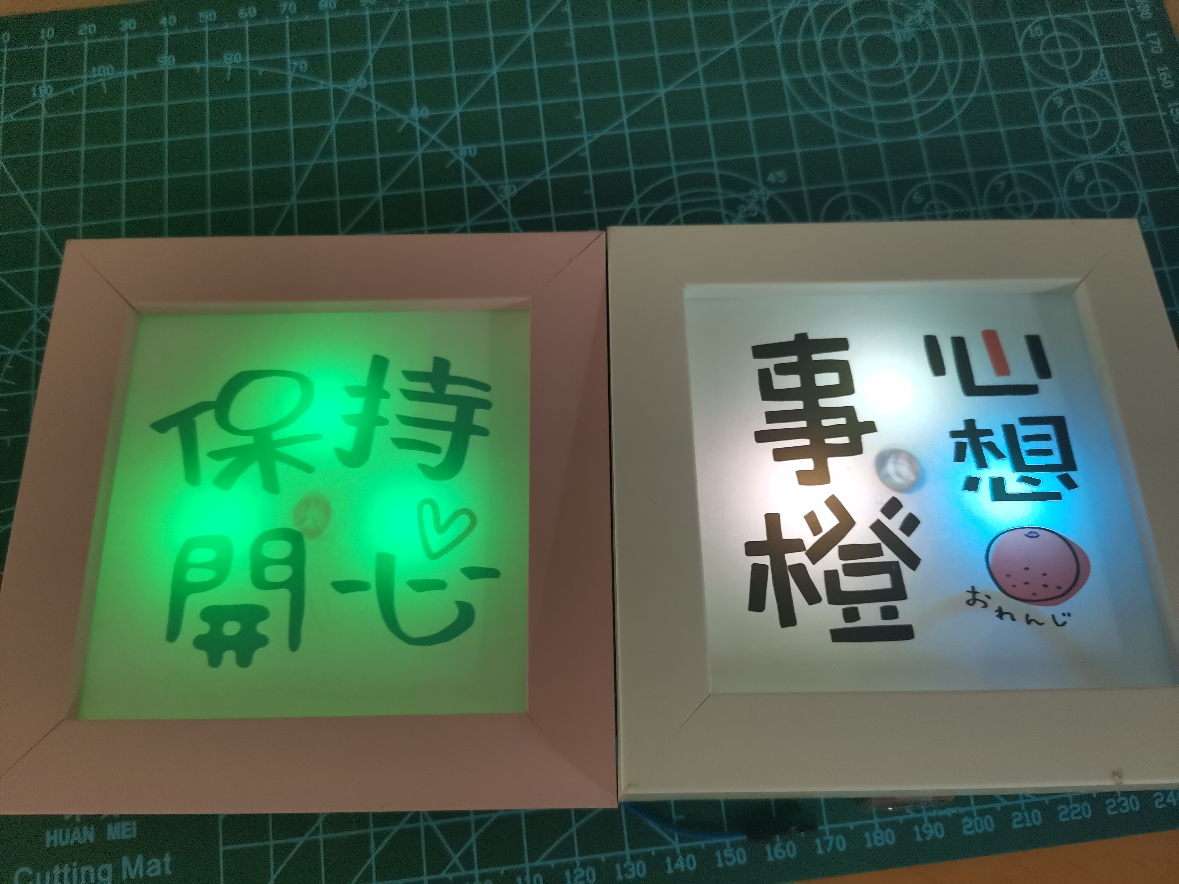

可以充电的彩色灯光画,有两个触摸按键,用的触摸弹簧,可以巧妙的更换画纸;通过按键长短按组合可以配置各种模式及对应的参数,有雷达感应模式,可对数据进行掉电保存,翻转上下电,可做桌面摆件/氛围灯

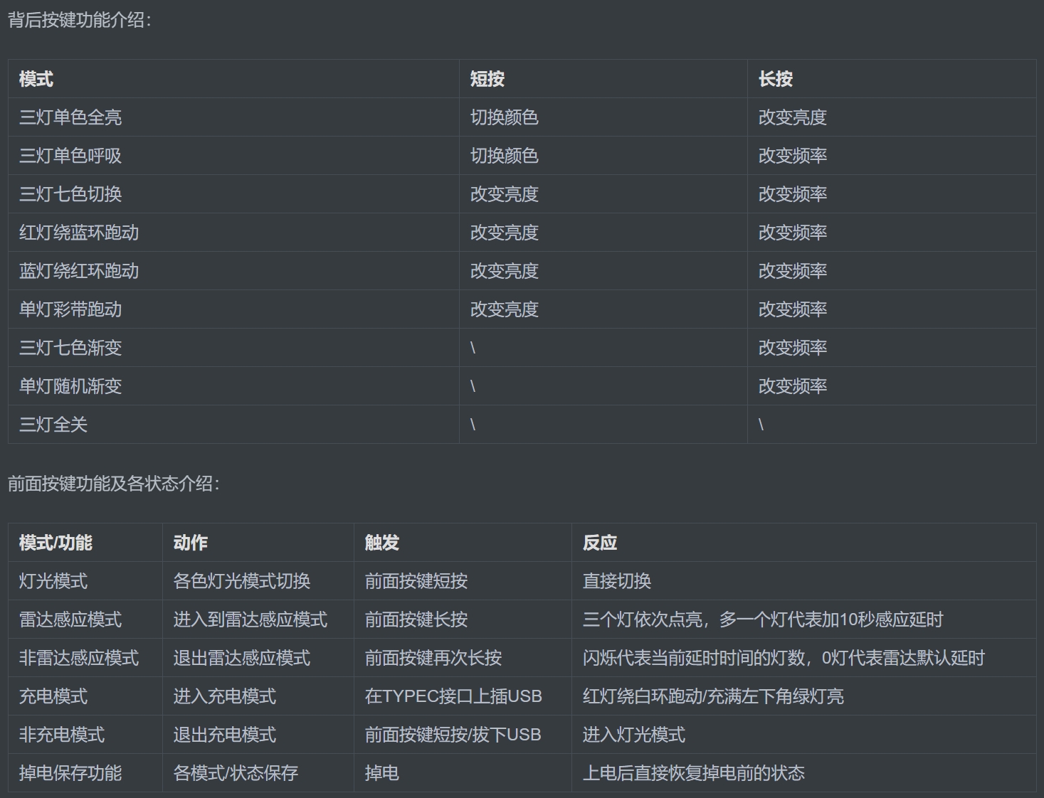

    • - 三灯单色全亮、三灯单色呼吸、三灯七色切换、红灯绕蓝环跑动、蓝灯绕红环跑动、单灯彩带跑动、三灯七色渐变、单灯随机渐变等灯光显示模式;
    • - 通过两个按键的短按长按组合可以任意切换颜色、亮度、闪烁频率、切换雷达感应模式、配置雷达感应死区时间等参数
    • - 可USB充电,有充电和充满提示;可以任意的方便的更换画纸(普通A4纸材质即可);
    • - 倾斜重力开关;掉电数据保存;
    • - 功能介绍视频:https://www.bilibili.com/video/BV14RYJeCEDY/

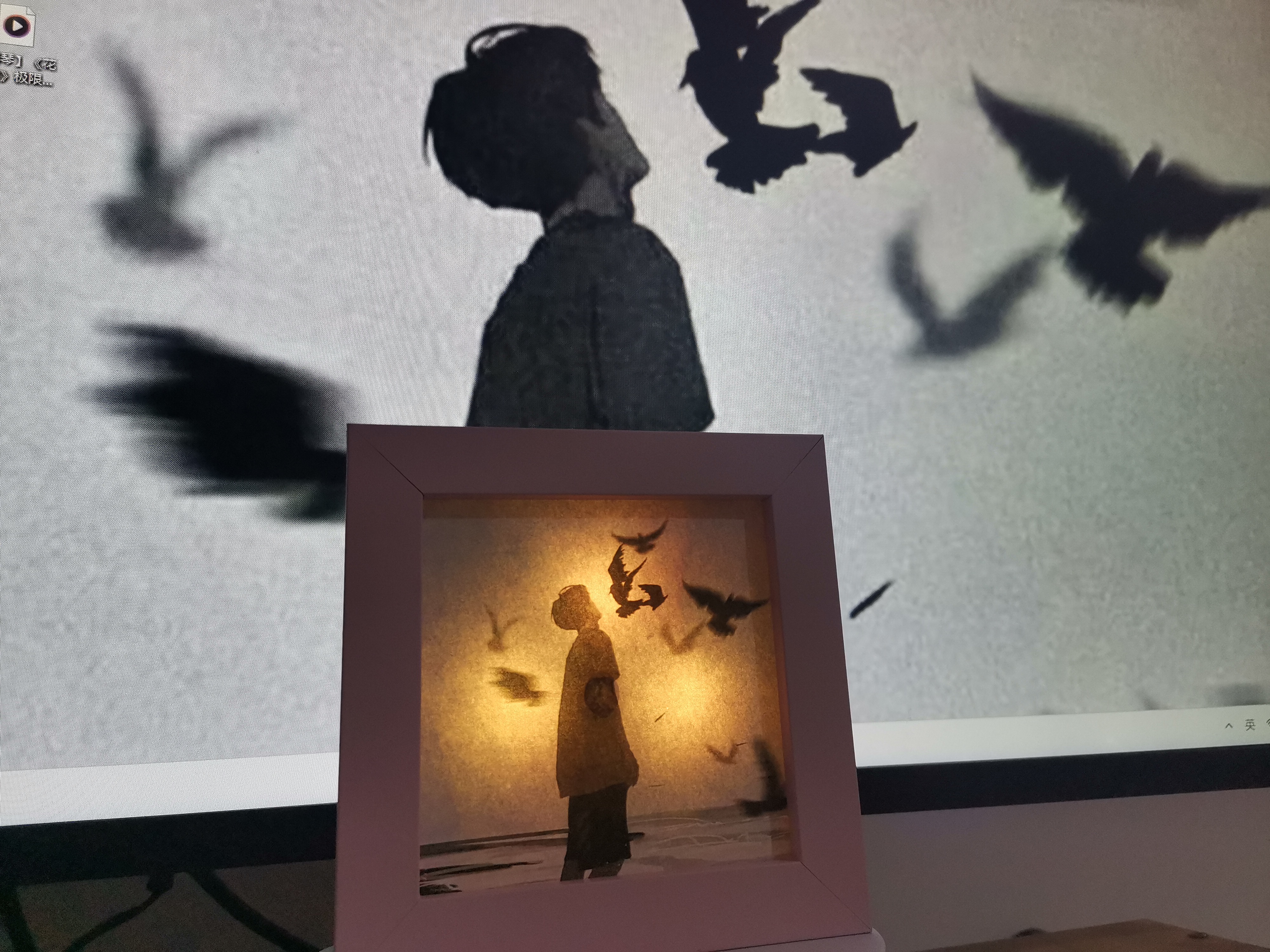

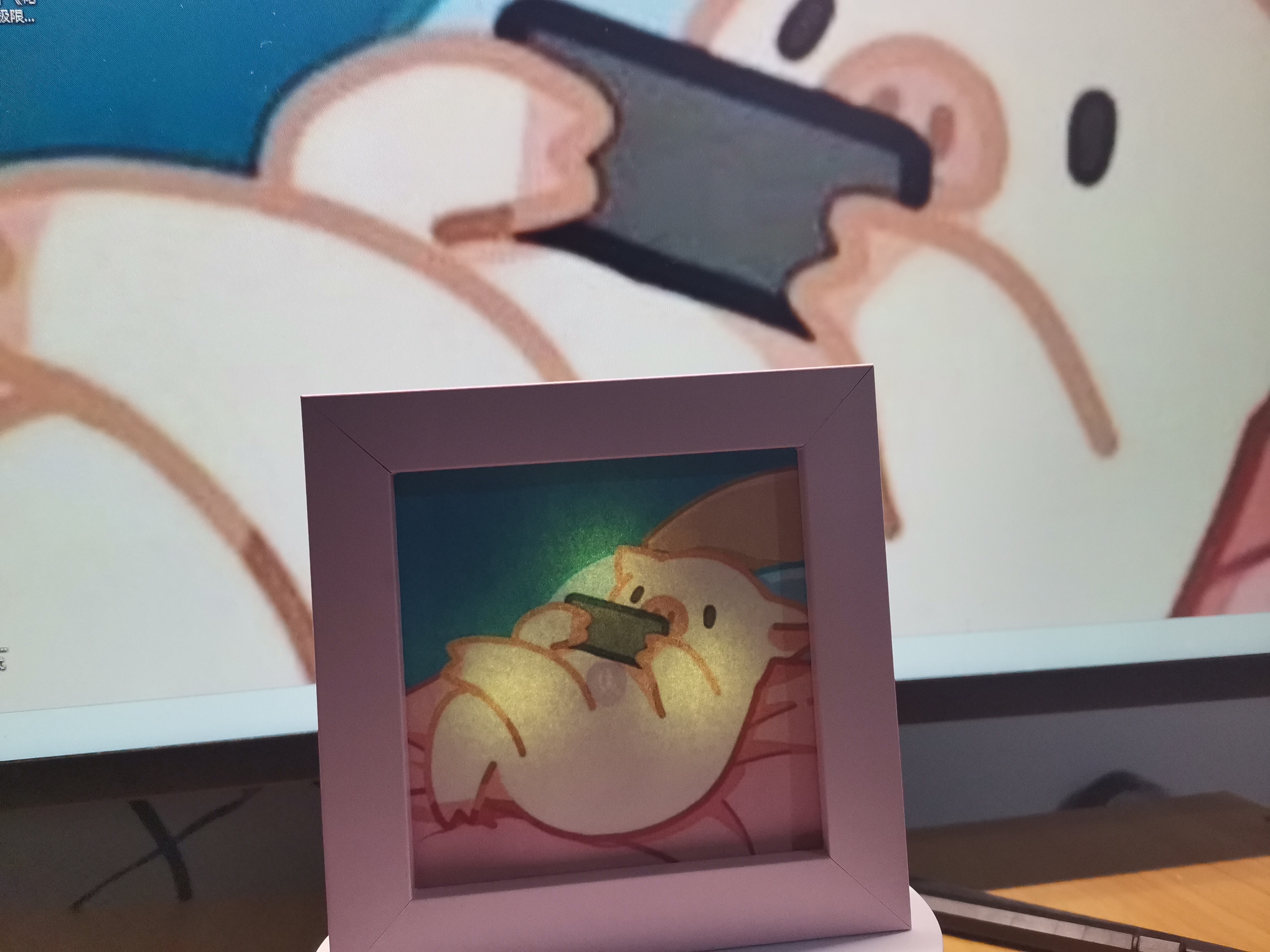

应用场景: 雷达模式下可以作为一个人体感应小夜灯、常亮或其它模式下作为一个氛围灯摆件、画纸可以任意更换,有警醒或纪念作用

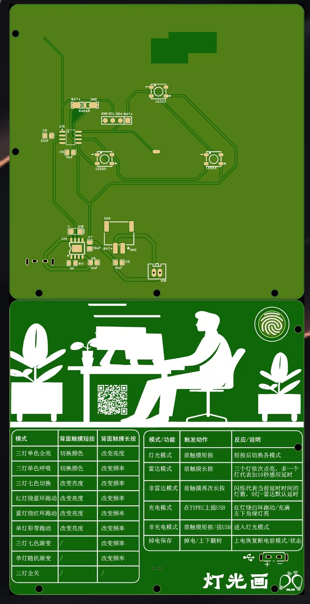

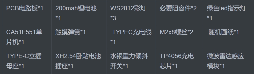

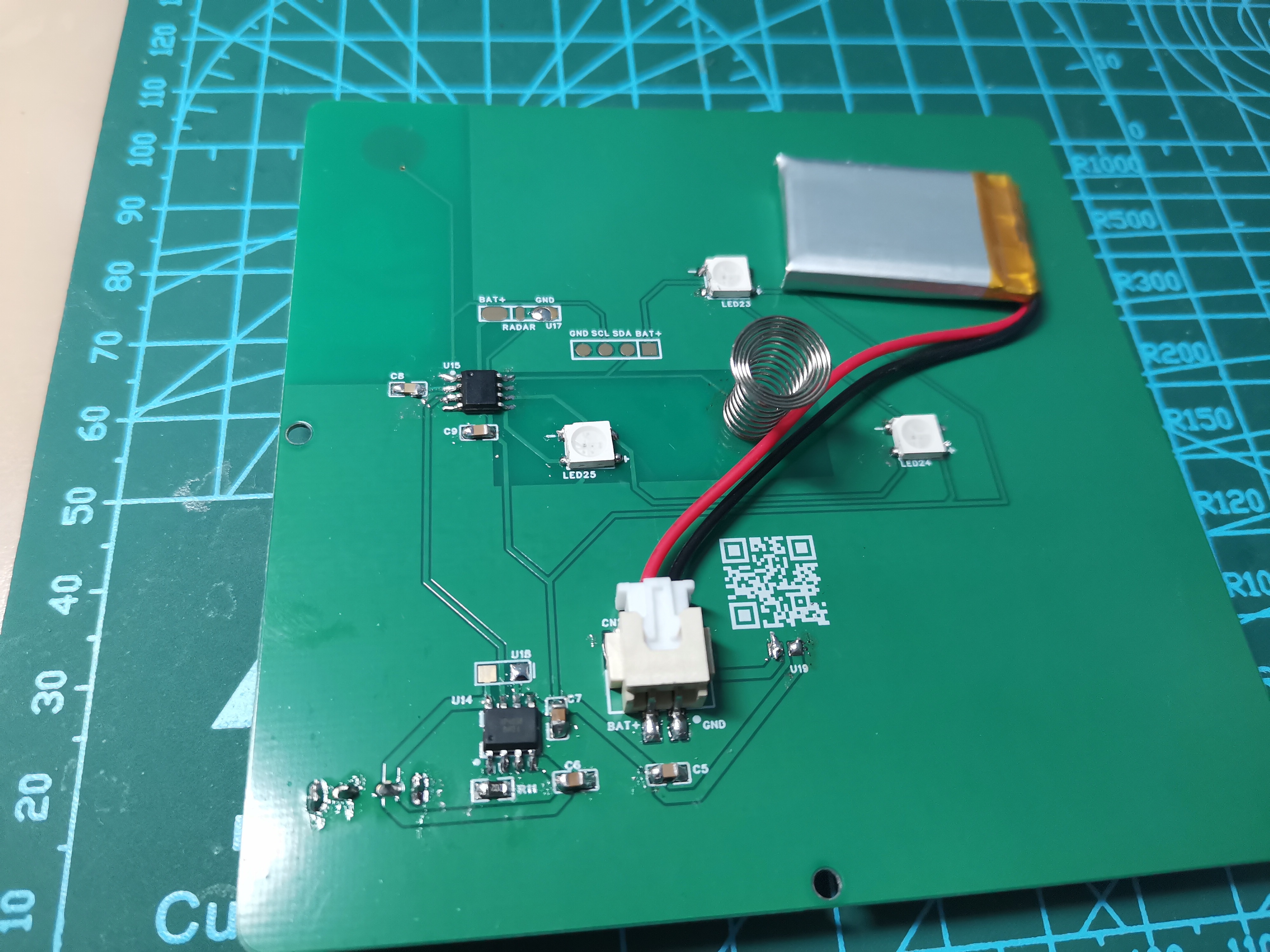

主控: CA51F551单片机
硬件: TP4056充电芯片、LED翠绿指示灯、WS2812彩灯、常用阻容件、TYPE-C立插母座、XH2.54卧贴电池插座、水银重力倾斜开关
组装件: 3.5寸PS环保方形相框(带高透有机玻璃)、触摸弹簧、200mah锂电池、M2*8螺丝
模块: LD1020低功耗微波雷达感应模块(最大感应距离4米)
