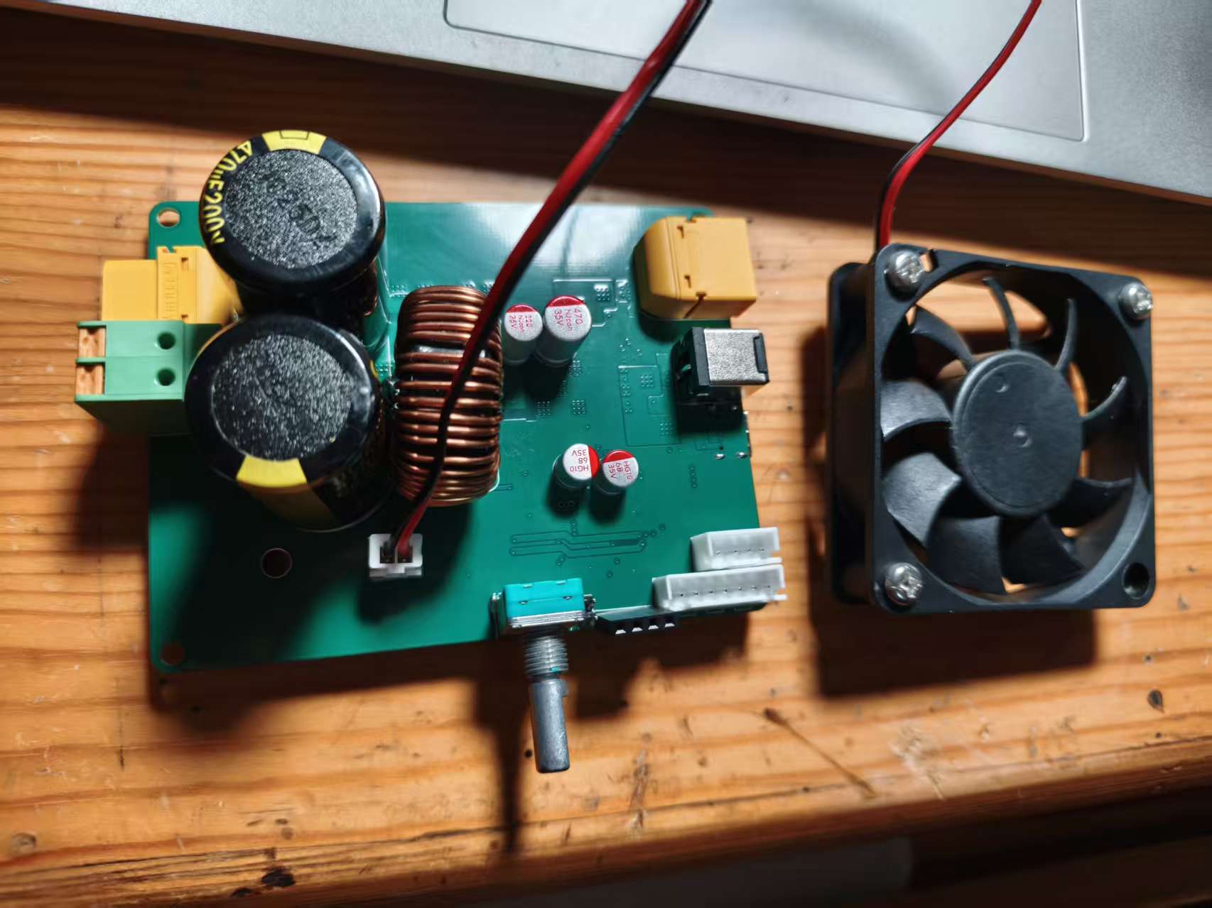

本人非常喜欢大功率电源,但之前要么是停留在碎片化的理论知识(刷视频刷到的),要么就是用现成的控制芯片(WEBENCH启动!),技术丝毫没有长进。于是萌生了用单片机去做一个电源的想法,为了简单好上手,纠结到底是先做buck好呢还是先做boost好呢,两种拓扑都挺常用的,直到我刷到了唐老师的四开关buck-boost的讲解视频,“感觉这个也挺简单的”,而且能升降压满足各种用电需求,就一直想去做一个。
但技术力不够,大一开学时为了进实验室才开始接触比较底层的编程,C语言都是两三个月的速成鸡,51单片机先学的89C52,一个星期的速成鸡,在同学佬的推荐下接触到更厉害的8h8k64u(当时还是挺震撼的),跟着陈老师视频又学了两三星期才熟练一些(当时并不知道学习打卡送试验箱,自己画了个板子就学了,太亏了),后来了解到stc的论坛的时候看到注册送开发板,就申请了一个学学。(这个发七集感悟也能拿实验箱,但是8051u和8h8k64u的编程方式区别不大,导致我直接无缝衔接了,学习打卡只发了三集就没再看了,可恶,又痛失一个试验箱)
看立创周年庆的时候得知stc和立创联动了,就将这个想法付诸行动了,大一课和考试都很少,设计的时间也是比较充足的,于是就有了这个工程。
本项目以实验和学习电源系统为主,第二版也不建议复刻,可以等到更完善的第三版,这样可以少花费点金钱和精力。

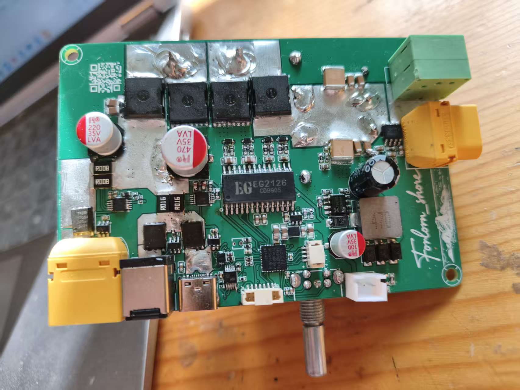

V1.0问题:1.typec(由电脑USB口供电)插上后只有0.4V电压,由typec供电向TX4220的防反接二极管迅速温升到22℃左右(环境温度9℃,很可疑),无法正常供电,检查时发现CH442E在没有供电的情况下DB和DC不与S1、S2相连,造成诱骗芯片不能进行通信(疑问:Type-C就算不通信也默认输出5V,但这里始终是0.4V,恰好是那个二极管导通时的压降,后面测量也未发现短路情况)

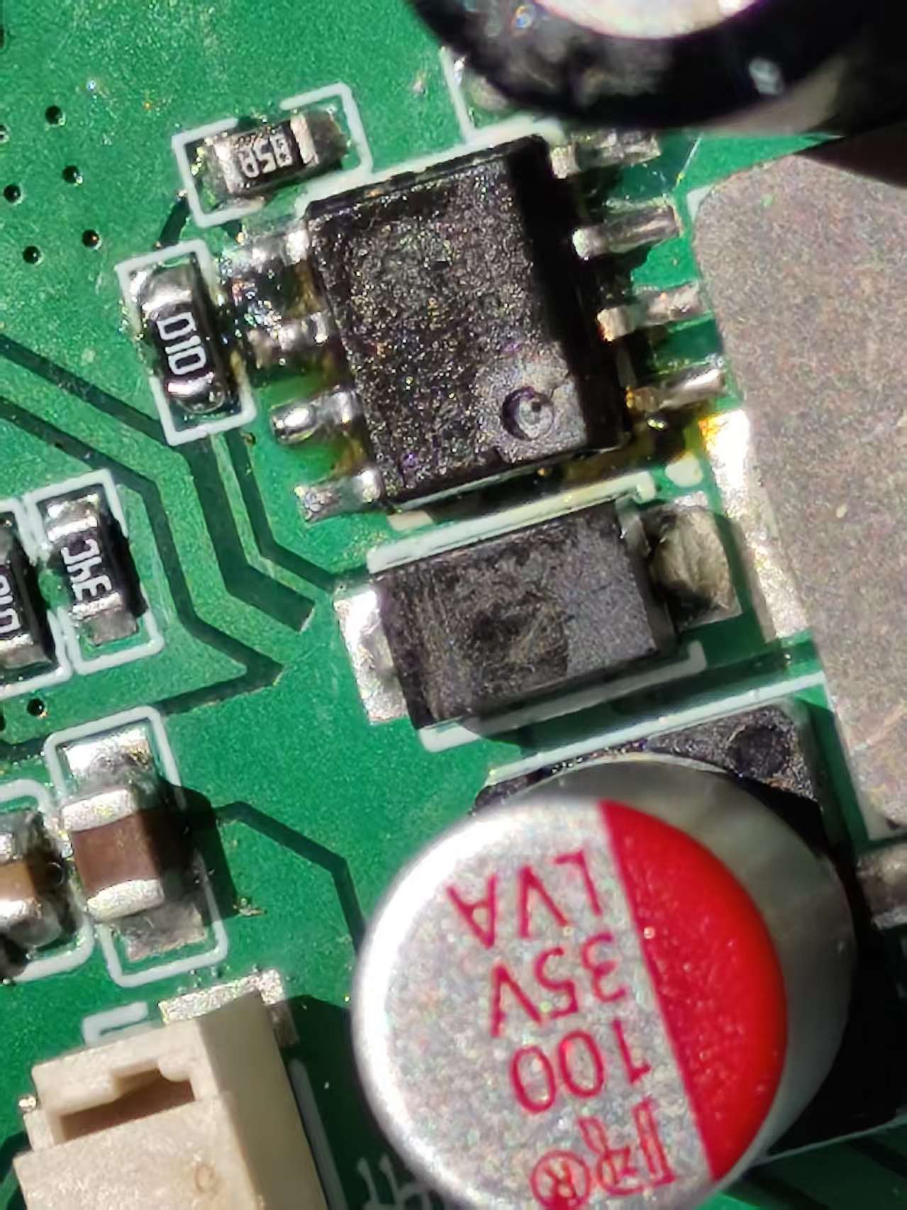

2.由于1的问题,我决定先用DC口供电(DC电源适配器用的鸡哥19V==6.32A的电脑充电器),再用示波器查看CH442E和CH224Q的工作情况,结果插上电后,TX4220的1号引脚,也就是开关输出脚,迸发出火星后喷发浓烟,当场烧毁
输出端重载也就那个35v-100uf的固态电容,但是芯片手册当中注明有软启动和输出限流,器件取值也按照官方示例中的那样。猜测可能的原因有:输入端走线过长,TVS的钳位电压大于TX4220的最大工作电压,导致插入一瞬间电压尖峰将芯片击穿,随即出现冒烟现象;或者由于输出端电容ESR太小,导致相位裕度过小,使系统不稳定,产生不可控的震荡后烧毁。

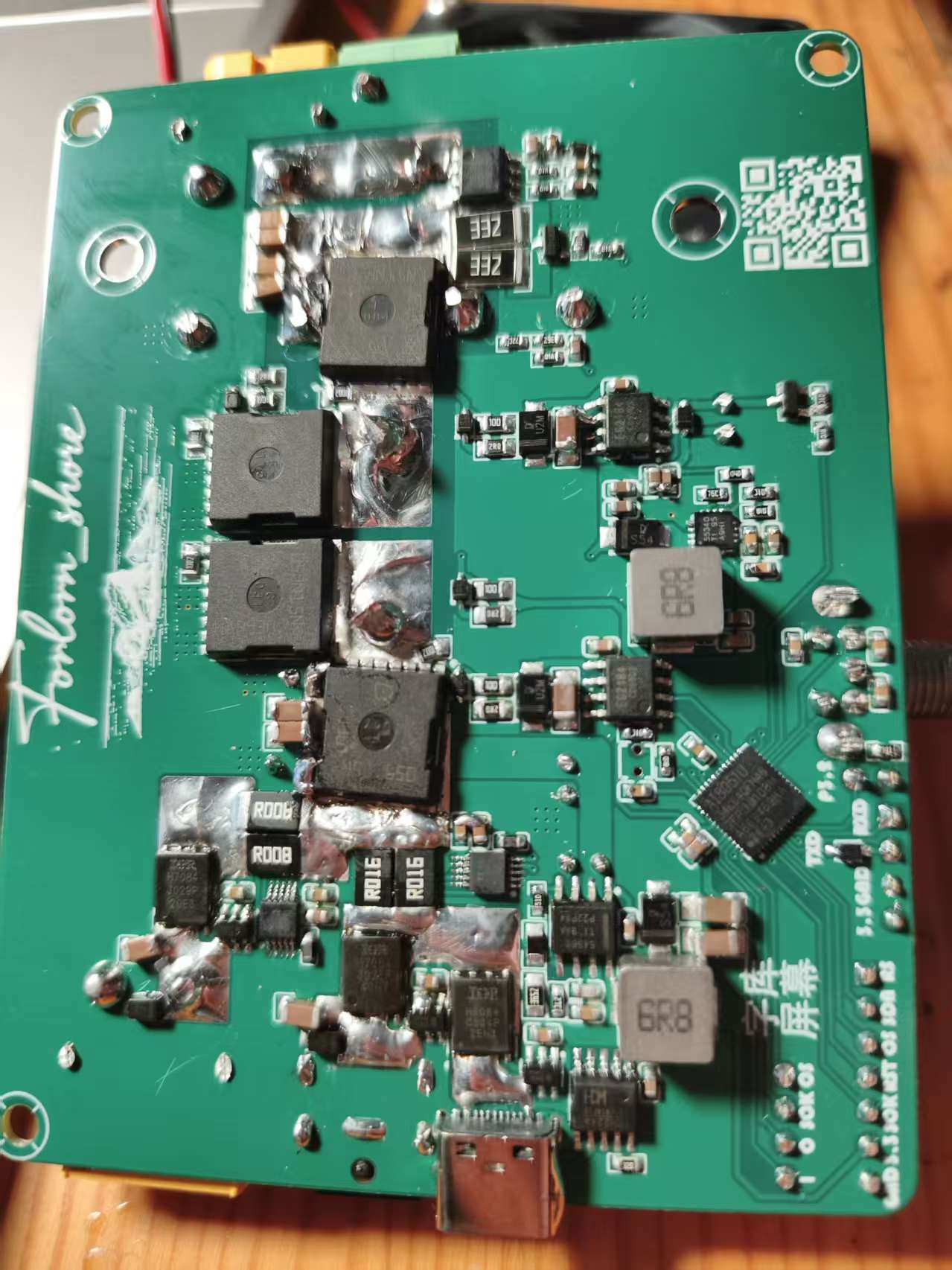

2026.1.10 完成V2.0设计
2026.1.14 完成V2.0焊接(立创真快,四层板也三四天就到了)
Type-C用电脑供电正常输出5V,降压后的3.3V正常输出,3.3V升14V也正常(电源这一块儿,TI的强大无需多言)
开始编写代码......

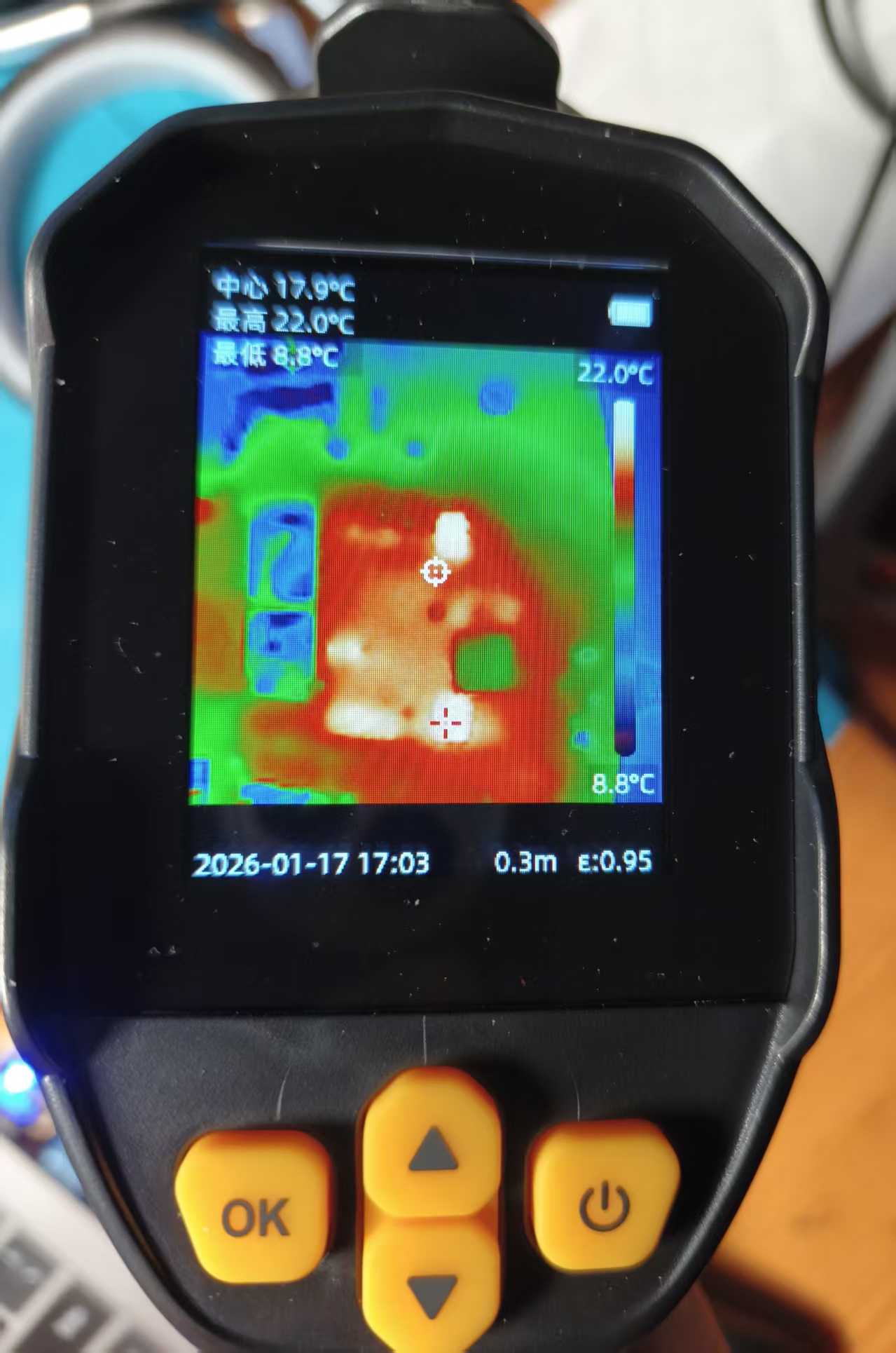

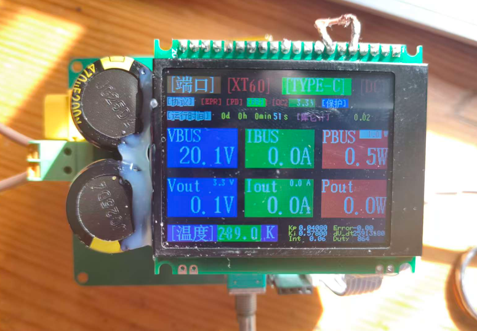

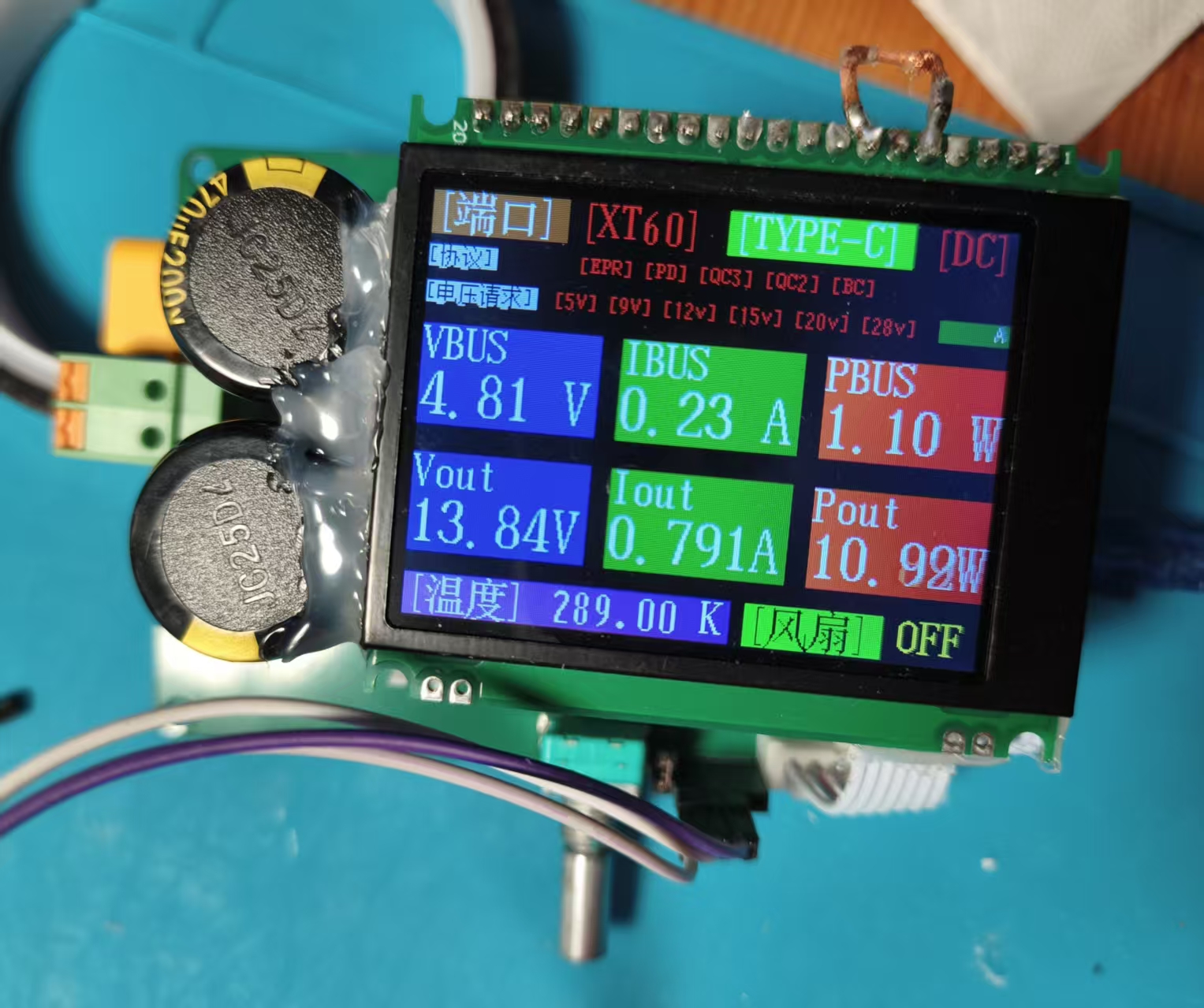

代码大致框架已经写好,以下是电脑供电,开环空载运行时的数据:
这里电压都是比较精确的(相对于我的万用表,从小数点第二位出现偏差,差值在0.04左右浮动),这个电流ina226肯定是比较精准的,就是这个霍尔电流传感器在电流非常小的情况下(我这里是20A量程的)误差比较大(后来发现是计算公式0.066敲成了0.0066,翻了十倍),直接给我干个能量不守恒了,这点我再想想怎么搞个软件滤波,温度这里懒得给℃取模了,就直接用开尔文当单位了,现在还只能用EC11调电压,之后再把交互调一下
这个驱动芯片用着很方便,但是温升显著,家里八度,一分钟升到了22度,之后就保持在这个值了,因为是空载,所以mos和环境温度差不多,夏天不得干到五六十度。

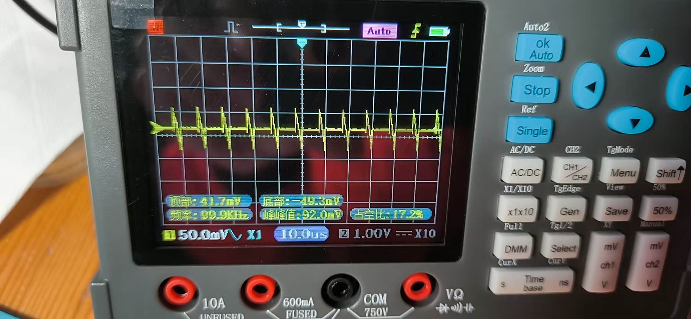

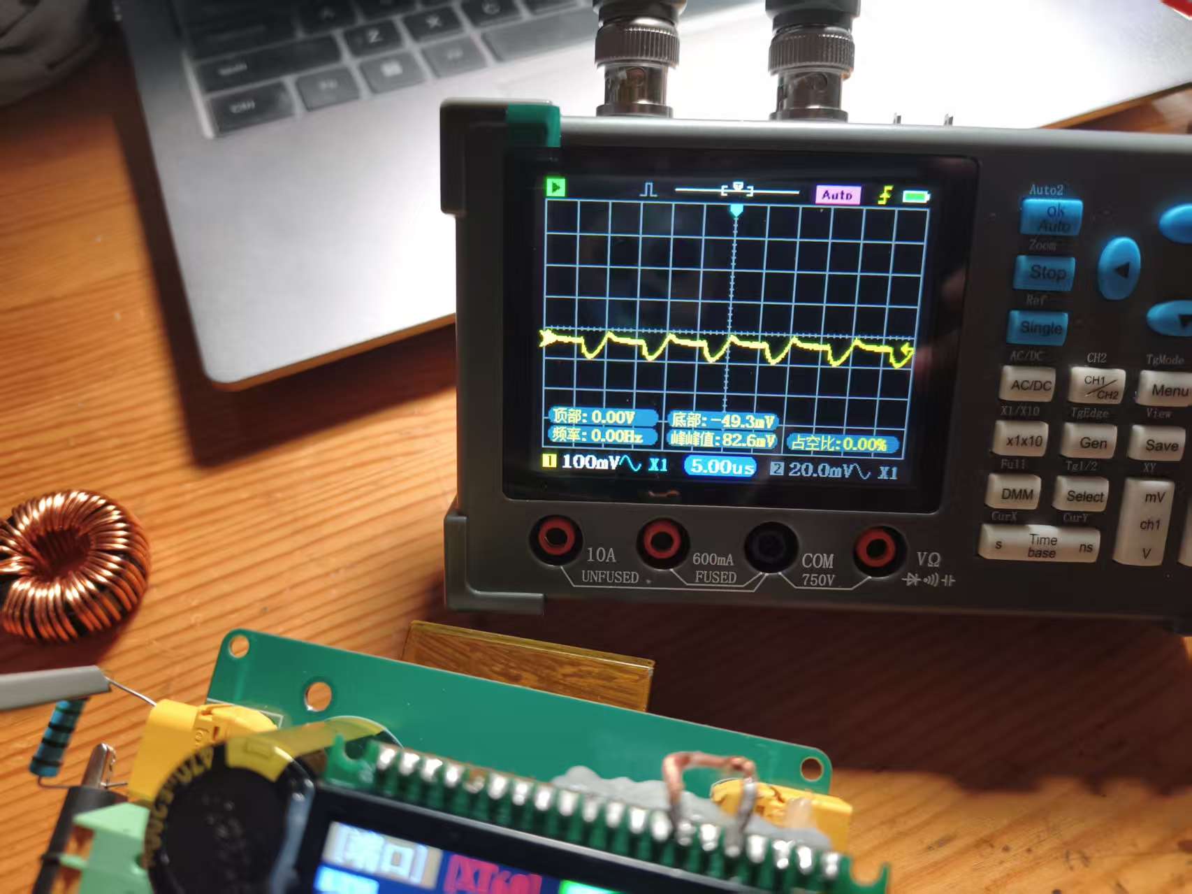

空载时的电压纹波在100mV左右(虽然空载好像没什么意义),这也在情理之中,因为只用了两颗470uf大电容,耐压高一点的陶瓷电容不好找,容量比较大的也就100nf,固态电容超过100V的更是天价(指运费),如果不需要63V以上的应用,可以把输出电容改成贴片的固态电容,63V以内价格、大小、容值还是比较合理的。

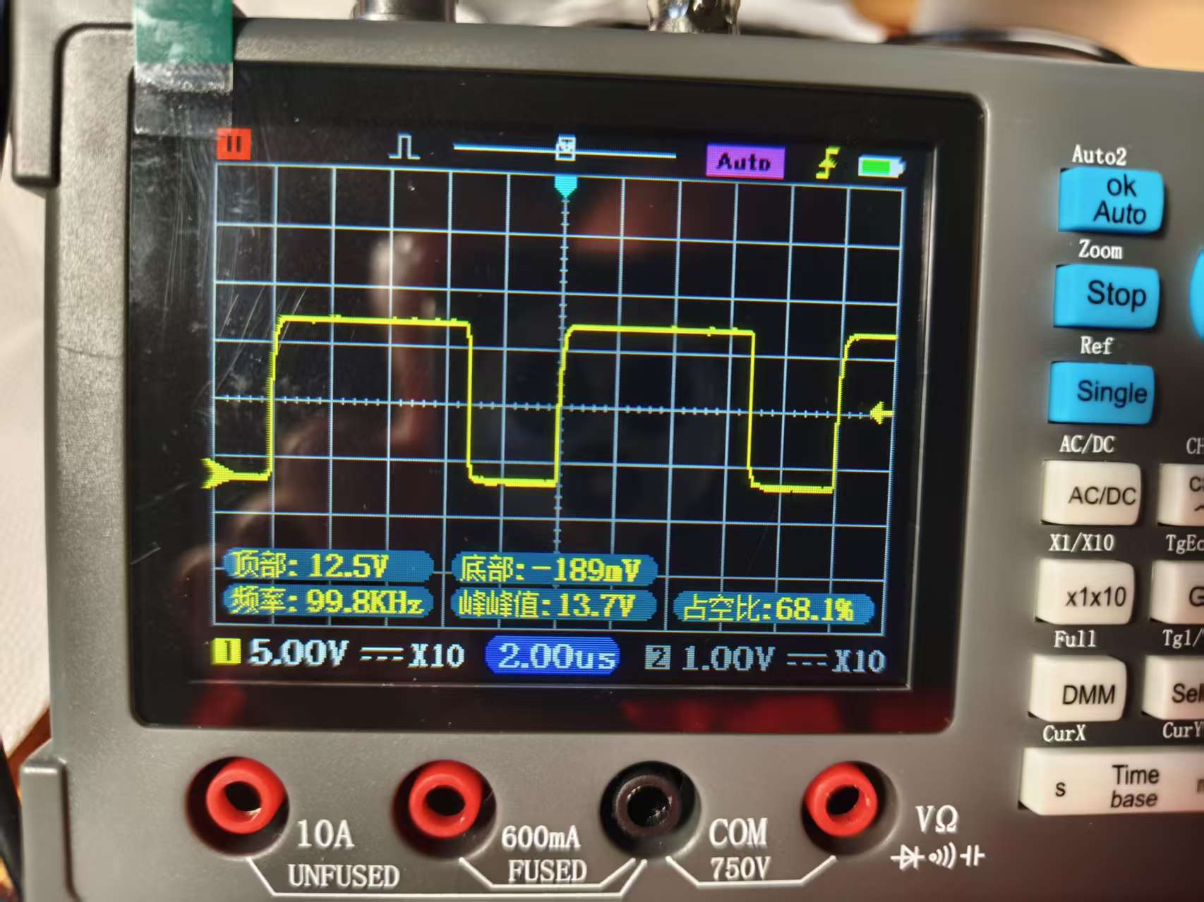

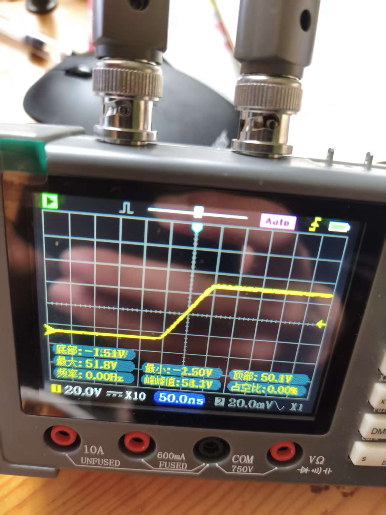

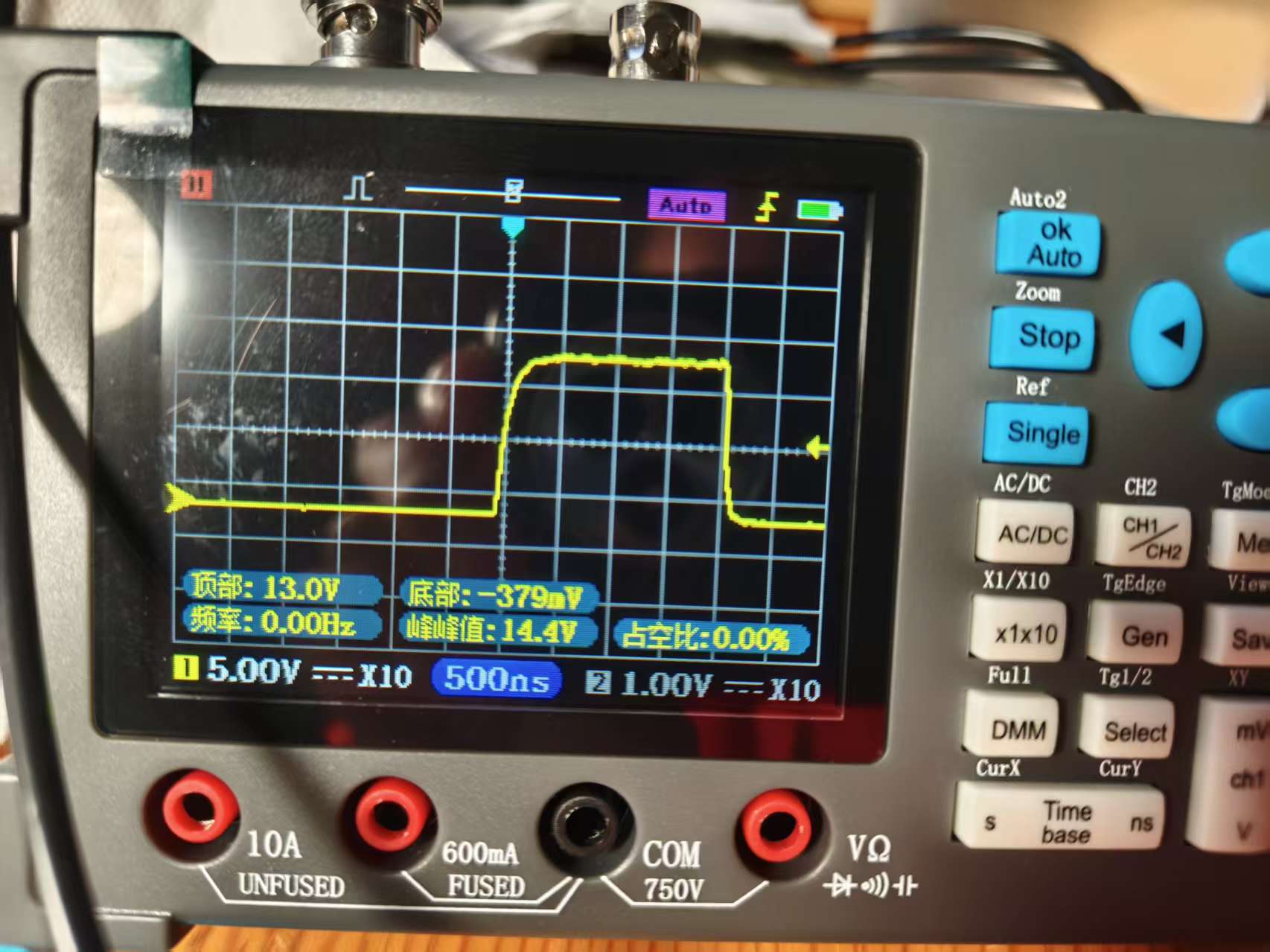

下面是开关管的驱动波形,没有尖刺,比较圆滑,说明10Ω驱动电阻是比较大的,想提开关速度来降低纹波的可以把这个改小一点,但是驱动温升就不好说了。

2026.1.19-0:33 这是悲痛的时刻

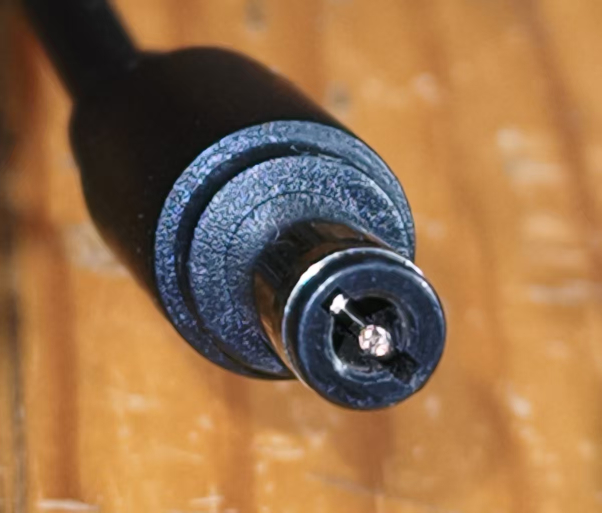

测试散热风扇呢,结果高频噪声非常严重,直接花屏,无论是把线绕到磁环上,还是在靠近风扇处并联电容都无济于事,串扰严重到让单片机频繁重启,然后莫名其妙就正向短路了,鸡哥电源适配器的接头也直接带走了,man,What can i say.
烧熔的接头
2026.1.19-2:48 复活吧我的电源
经过一个多小时的排查与检修,最终发现只有两颗电容失效短路,就是给输入降到3.3V的降压芯片的输入电容,应该是风扇启动浪涌电流太大导致的,最终只有电容受伤的世界达成了。
可以明显看到右边那个已经鼓包了。

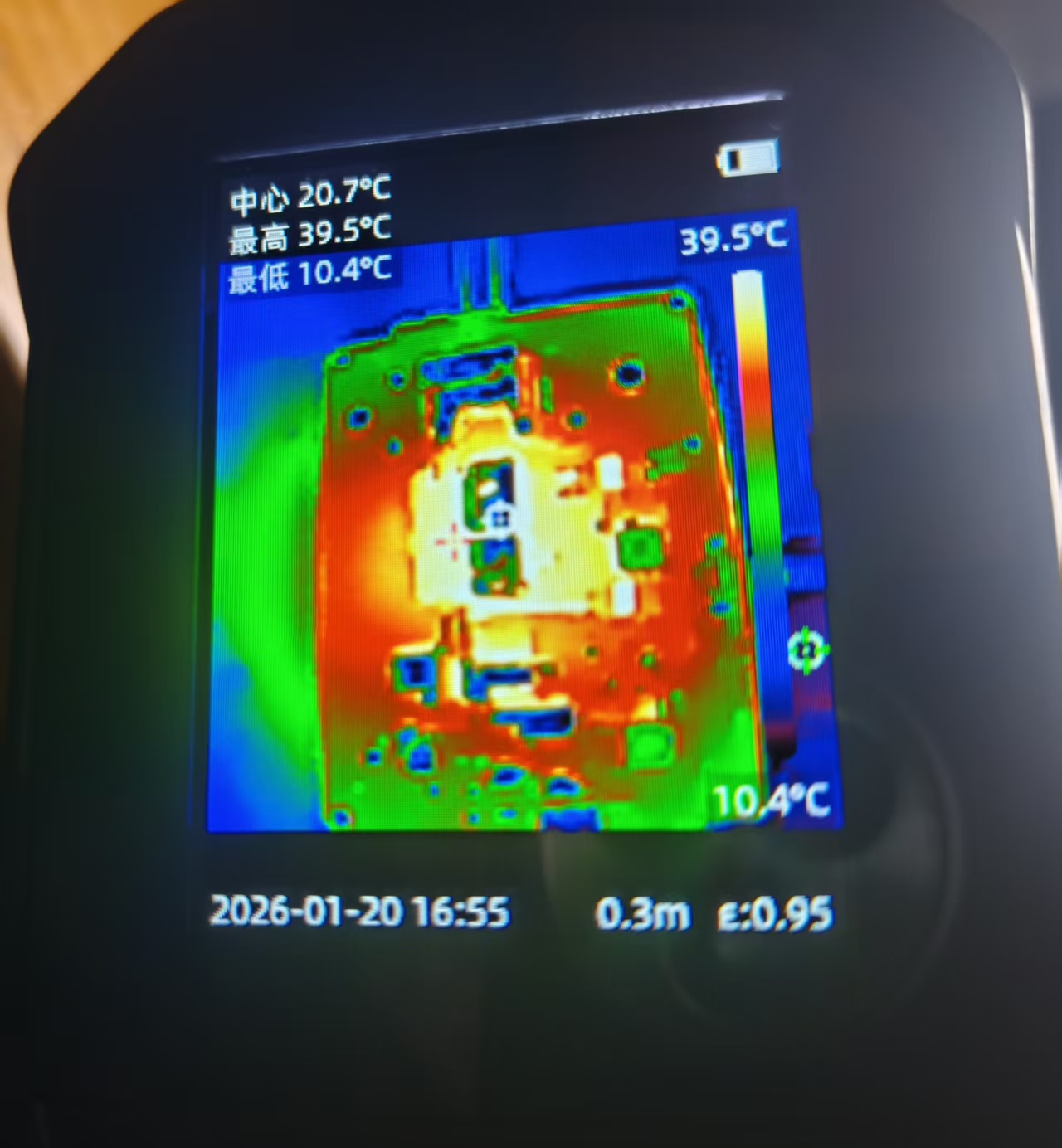

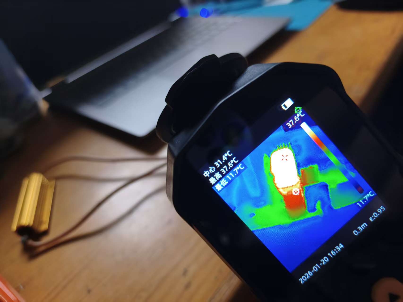

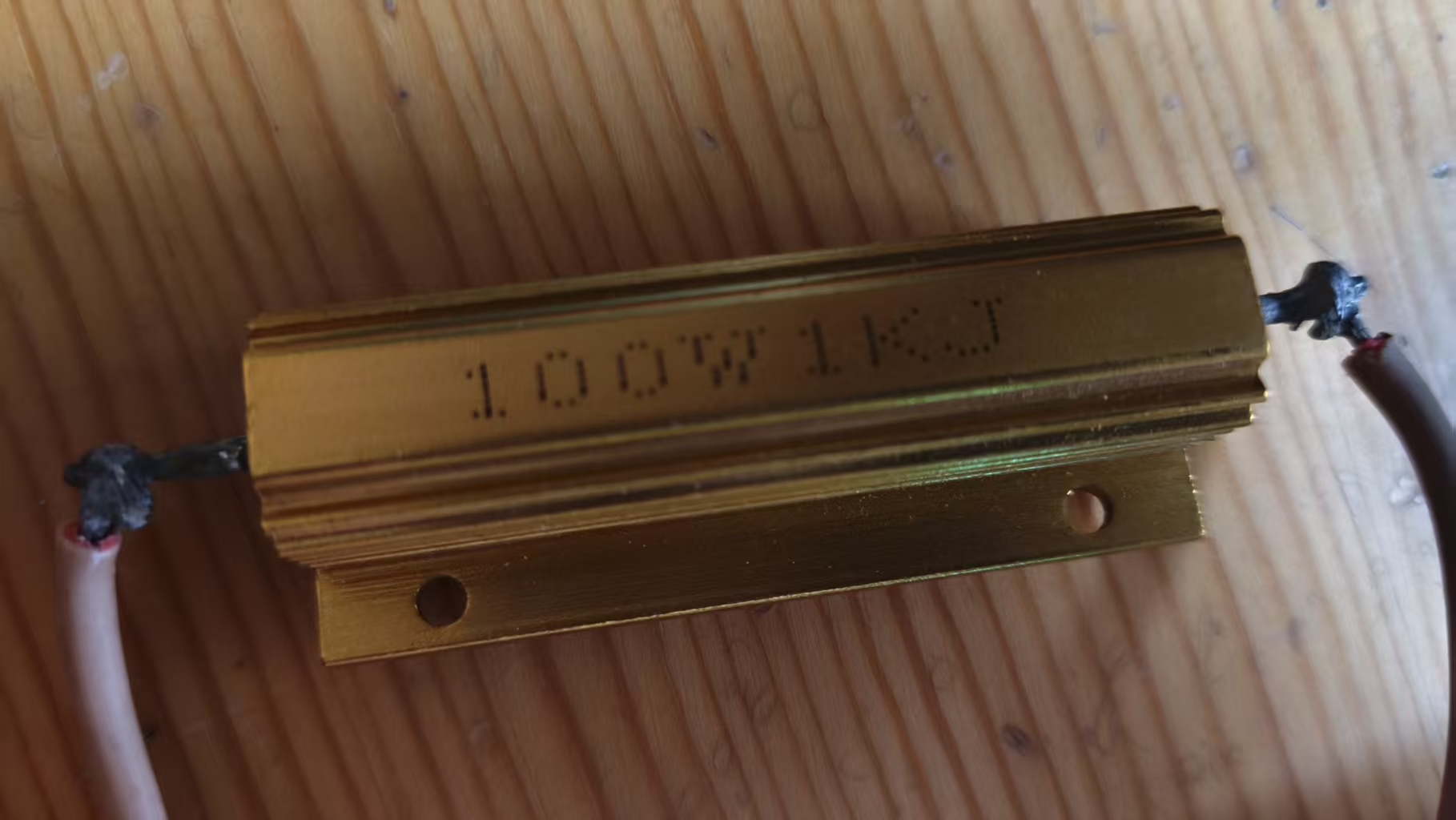

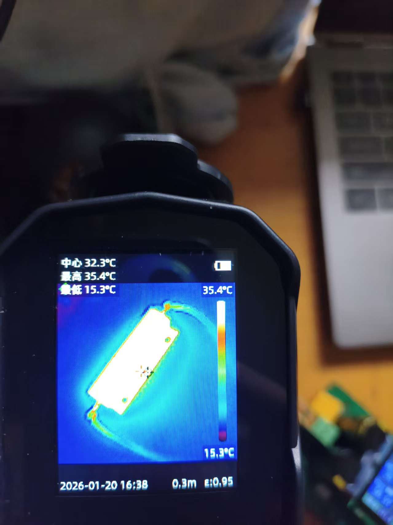

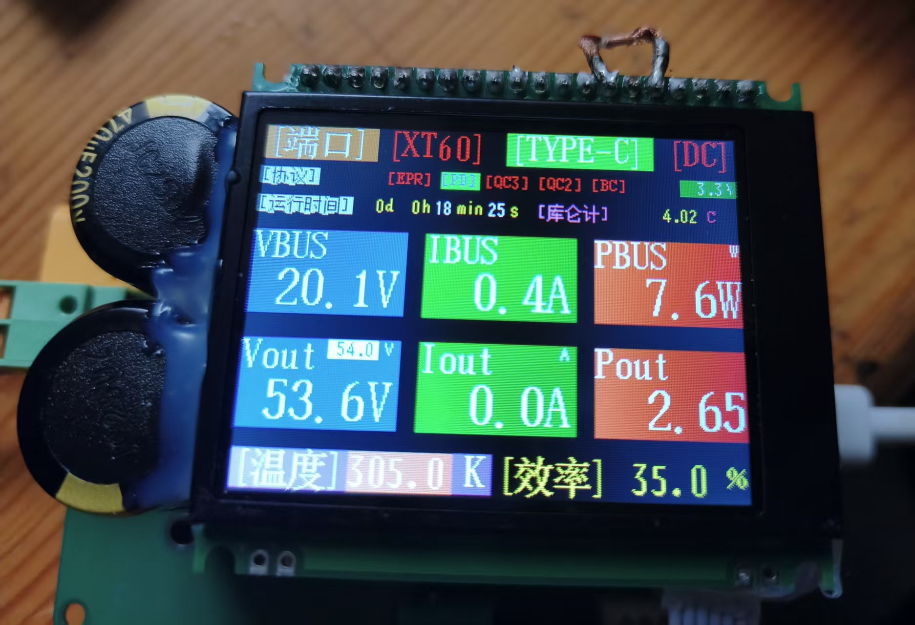

这是负载(1KΩ 100W),已经是手头上功率最大,阻值最小的电阻了,买的大功率滑动变阻器到现在还没发货,应该是赶不上了。

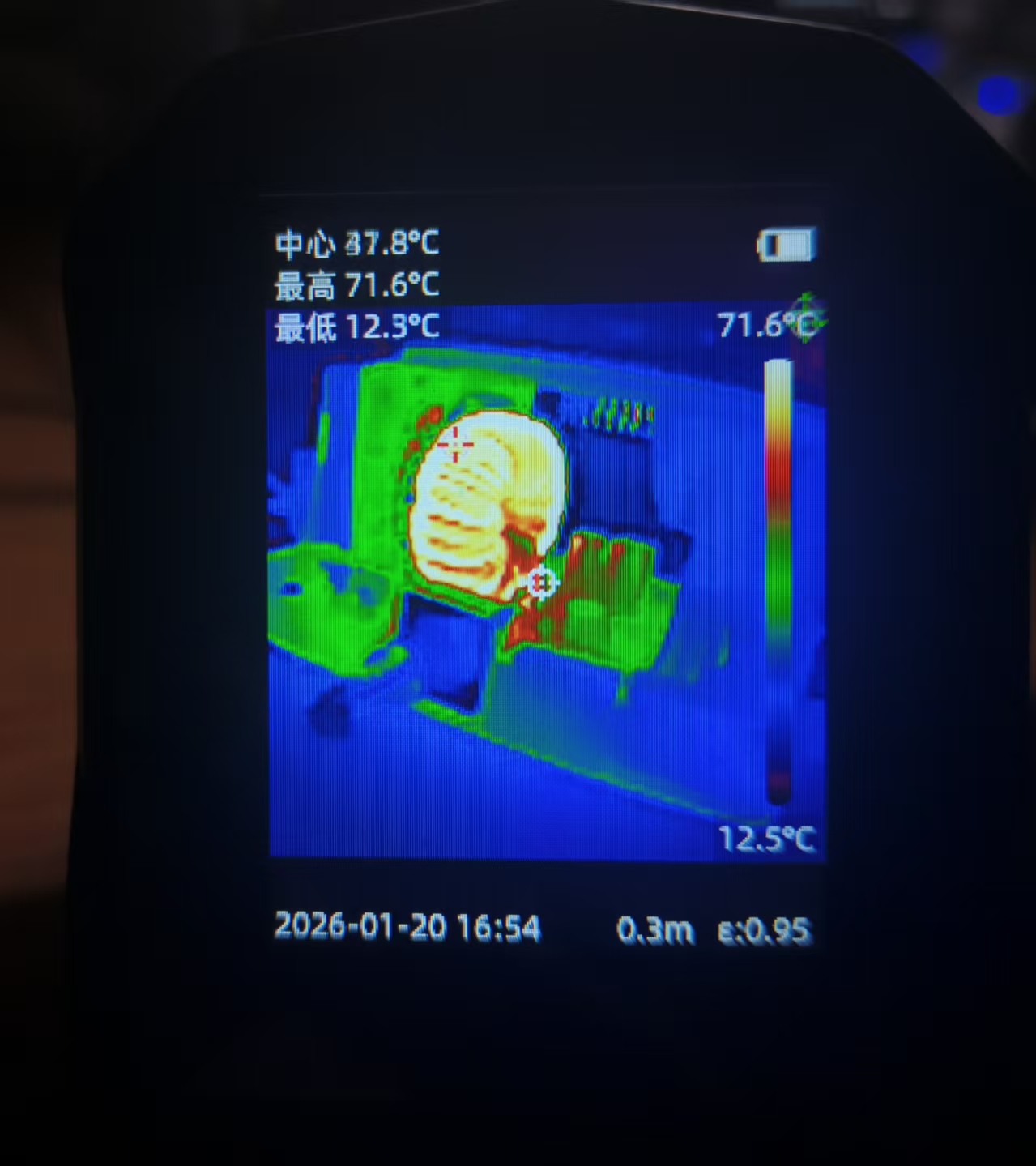

测试条件:环境温度10℃,20V输入,升压到53.6V(从3.3V开始,逐渐上升),观察温度变化,为什么只升到53V呢,往下看就知道了。
初见倪端
功率部分就驱动温度比较高,mos也没多热

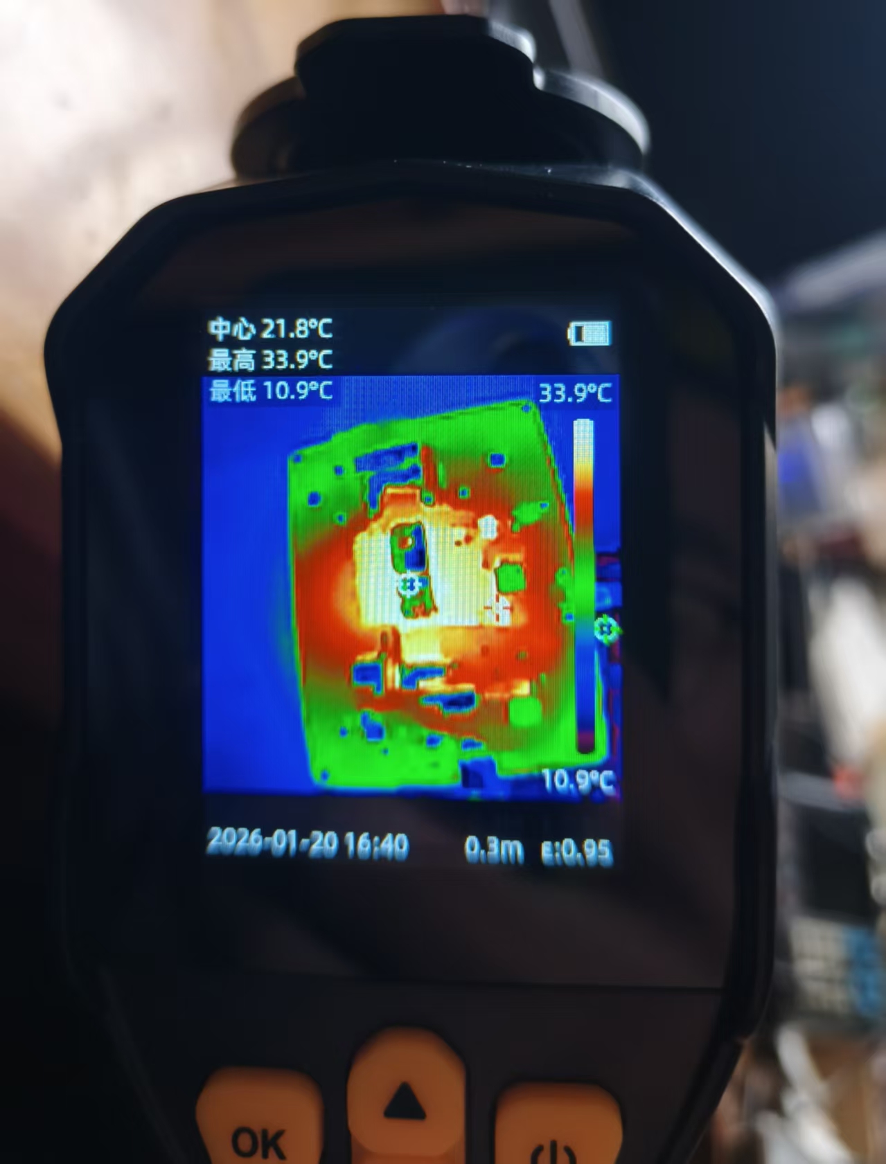

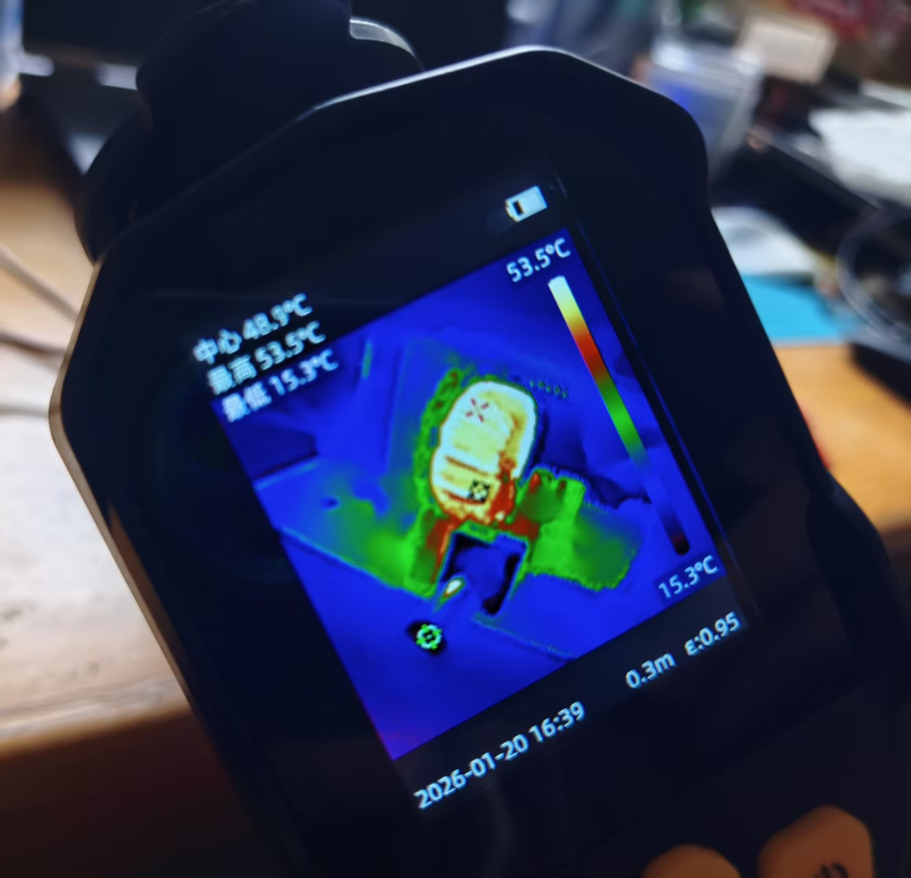

电压来到了53.6V
然后我们的电感就快要红温了
但是mos和驱动也来到了40℃,再升下去肯定要出问题。

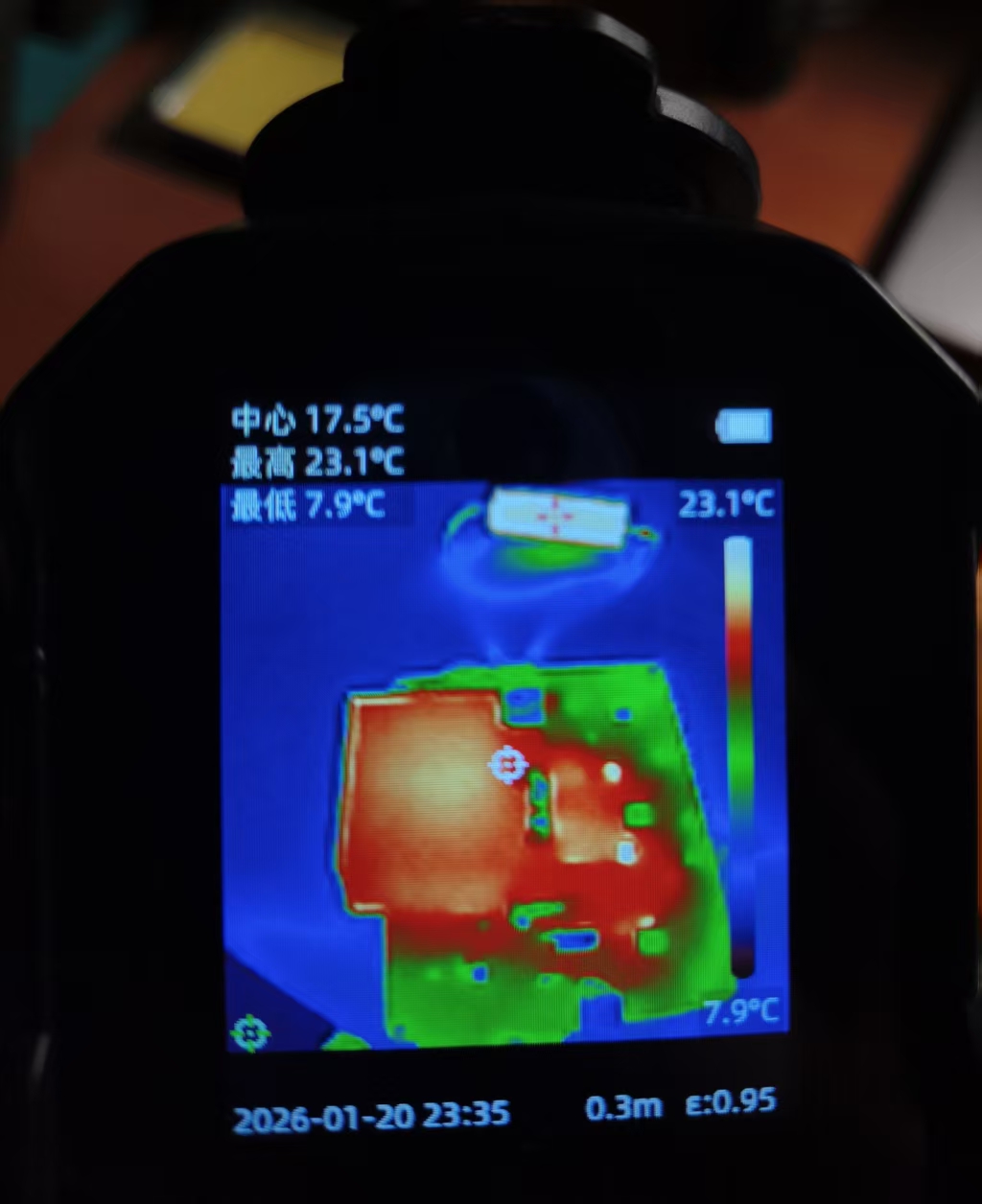

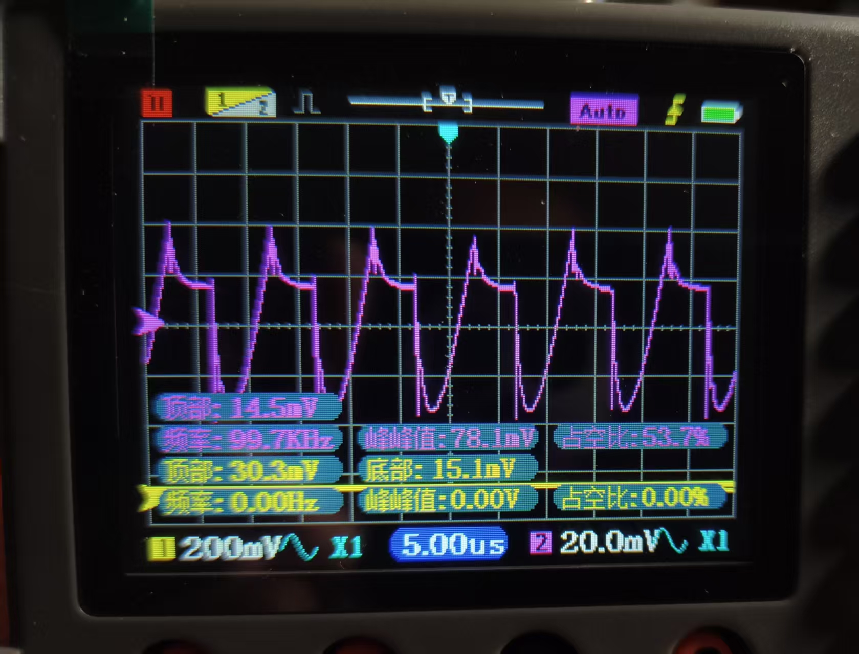

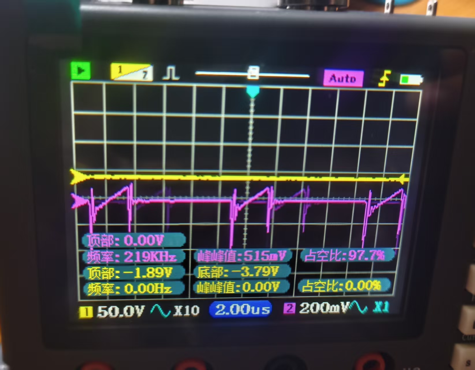

我们的纹波也达到了惊人的500mV!所以这次测试到此为止,结果不理想,是完全不能用的地步。
感觉和电感有很大关系,百度了一下:
1.我们的开关频率只有100kHz,但示波器上的震荡在两百多k,应该是板子功率布局不合理,导致寄生参数引发震荡,而铁硅铝的分布式气隙对高频,小幅度振荡的阻尼效果极强,导致铁硅铝将振铃能量转化为了热能(以后不能无脑铁硅铝大磁环了,虽然饱和电流很诱人);
2.输出电容只有两颗普通的铝电解质电容,那几个瓷片电容在高压下由于直流偏压效应容量损失太多,封装也大,所以整体ESR太大,压不住纹波;

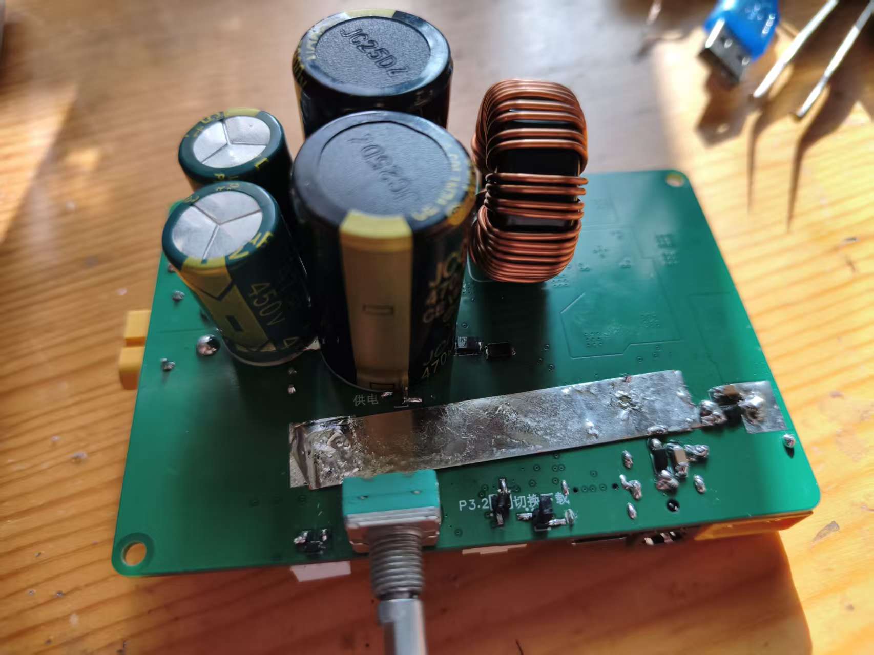

在两个大铝电解质电容上各并联一个100V-10uf的固态电容后(此时并未更换电感),同样是53.6V,1kΩ负载,纹波降到了200mV,但是振铃的峰值有所下降

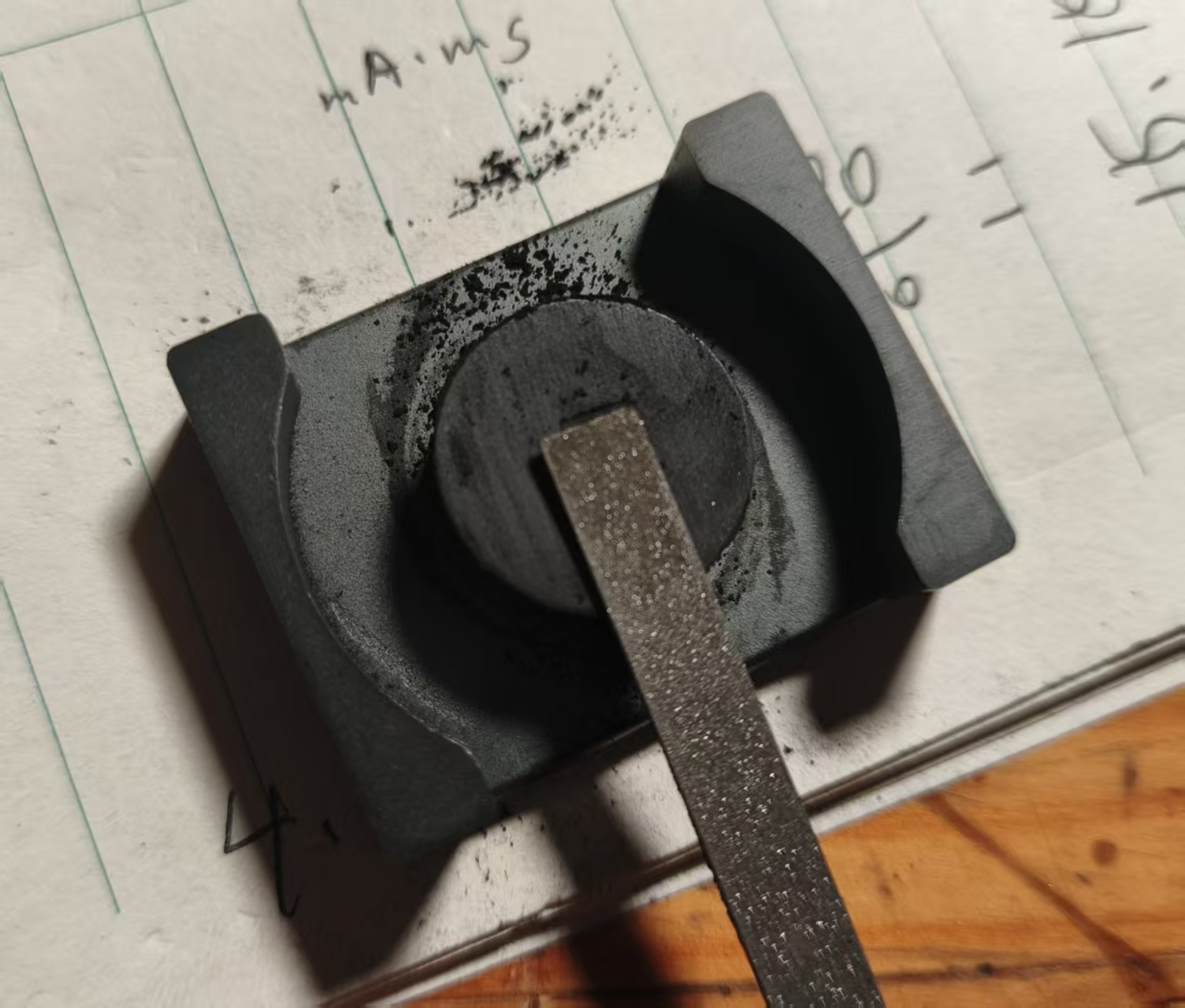

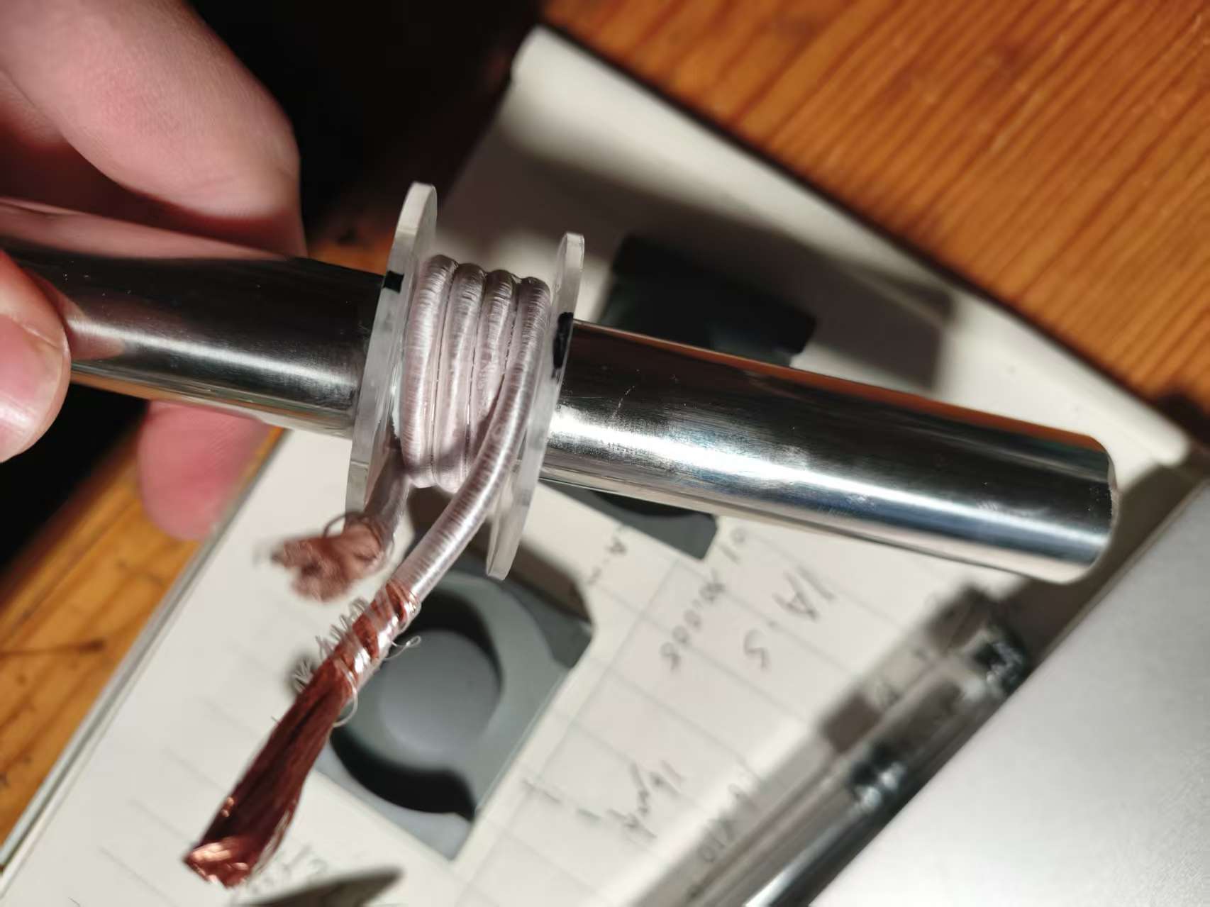

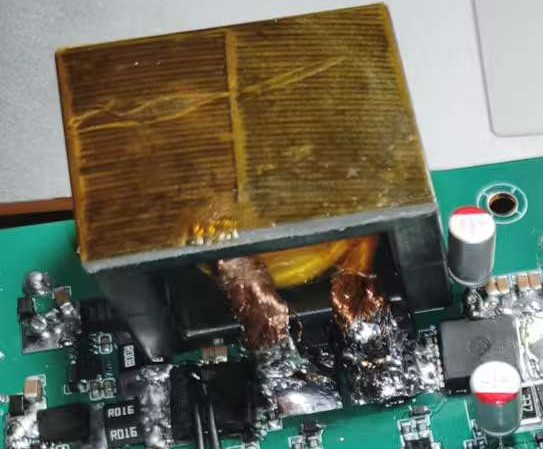

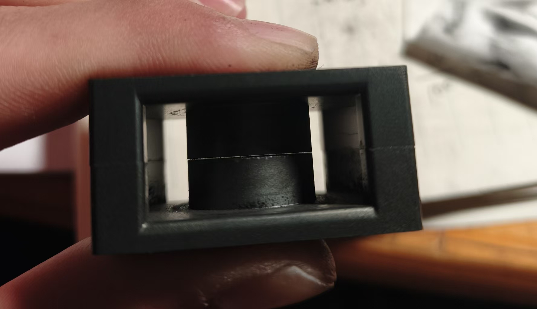

接下来更换为铁氧体电感,对高频振铃几乎透明,所以应该不会怎么发热,因为网上扁平线电感22uh的饱和电流只有10A,我们目的是至少20A,而且现买的话快递比较费时间,所以我就用手上剩余的EQ4020 PC95的磁芯自己绕了一个,用的0.1*600的利兹线,四匝刚好绕满一层。
我们来计算一下:
Bmax=Vin*Ton_max*D/(N*Ae)//这里都取最大
=28V*10us*0.9/(4*278mm^2)
=0.227T
已知PC95在常温下的磁饱和在0.51T,100℃也只降到0.4左右,所以留有1倍余量
接着算饱和电流
Isat=N*Ae*Bsat/Lm>20A
4*278mm^2*0.4/Lm>20A
Lm<22.24uH
用万用表电感档测量(有条件的建议用数字电桥,测试频率100kHz去测)无气隙的情况下,Lm=67.2uh
所以我们要开气隙来降低感量,提高抗饱和能力,开气隙的长度也有计算公式,我就懒得算了,因为做不到严格控制
所以一边磨一边去测量,只用磨中柱即可。
大概是磨了这么多,感量降到了21.6uH,已经足够了,磨太多增加损耗
本来想着放到背面,但是线太粗了,孔太小了,就只能改成贴片了。

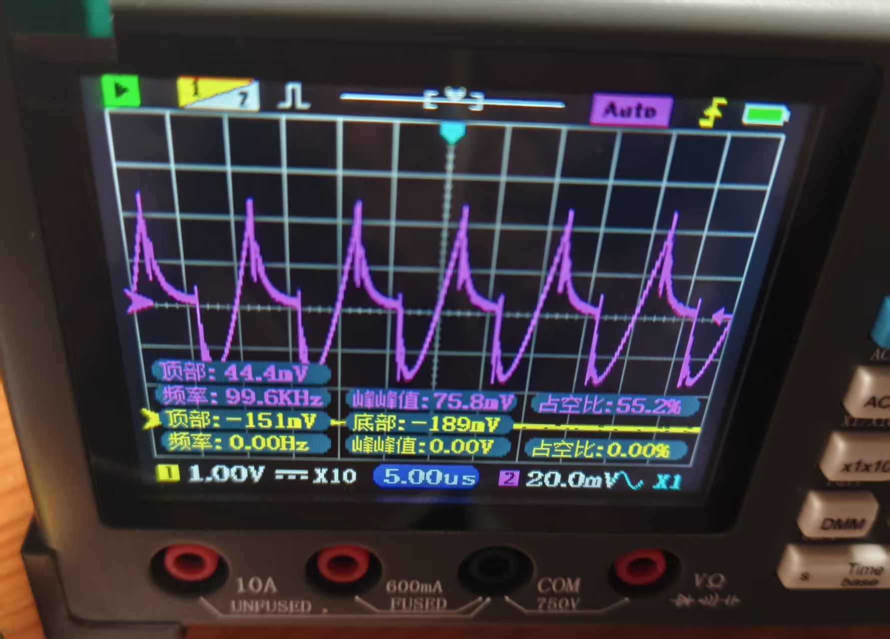

同样是53.6V,1kΩ负载,纹波的形状都变了。
这种铁氧体磁芯的比热容应该挺大的,焊接后晾了十几分钟还是热乎的,但是等不及了,就直接开测了,还是熟悉的配方,时间是开机10分钟,可以看到,比铁硅铝改善太多了。

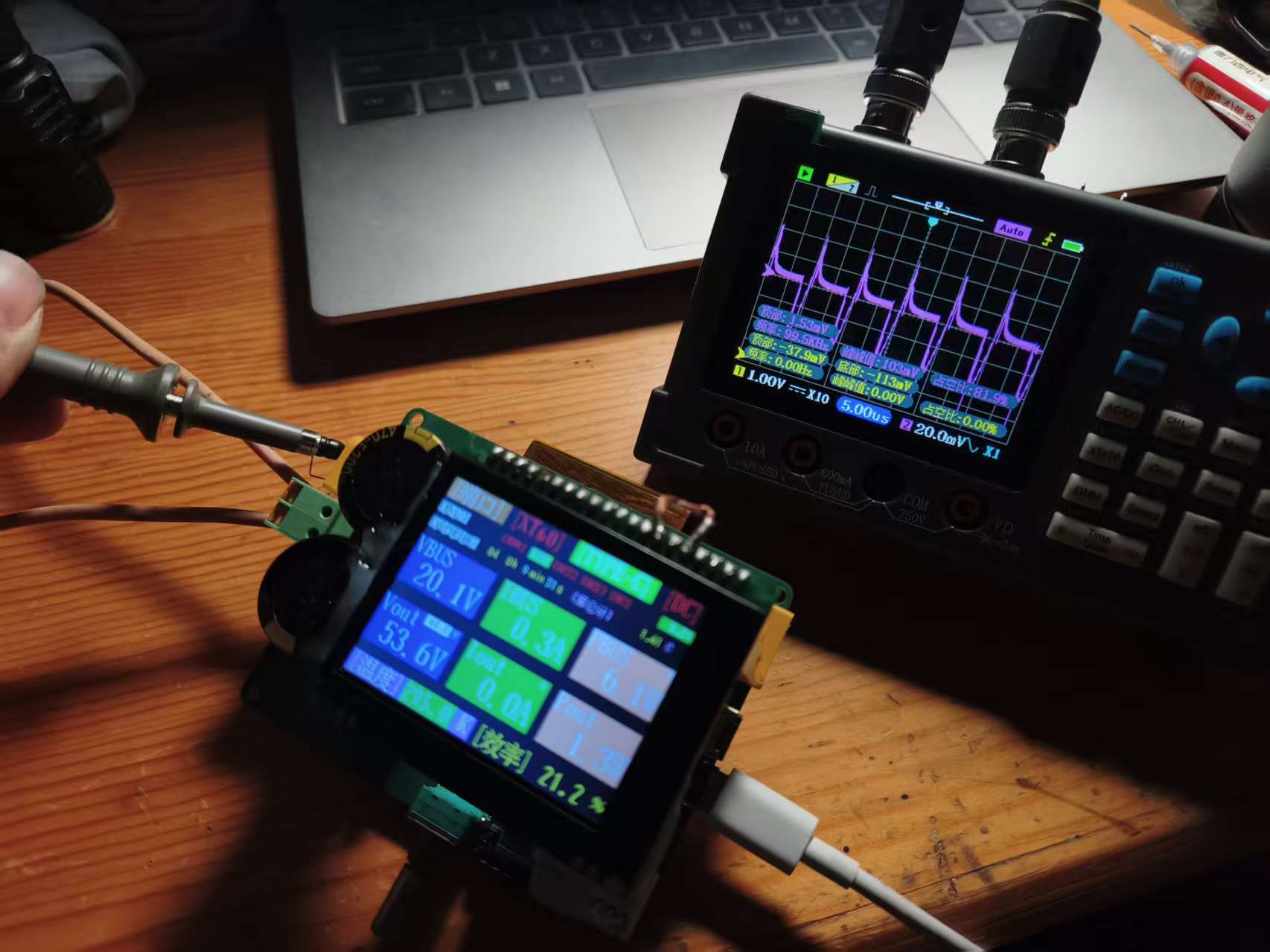

接下来是25V,150Ω负载,100mV左右的纹波,还是有点大。
感觉是电容位置的问题,于是又在输出的接头上各并联一个100V-10uf的固态电容,纹波来到了80mV左右,感觉继续加下去也不会有太大改善了,应该换其他容值的,但是手头上没有。

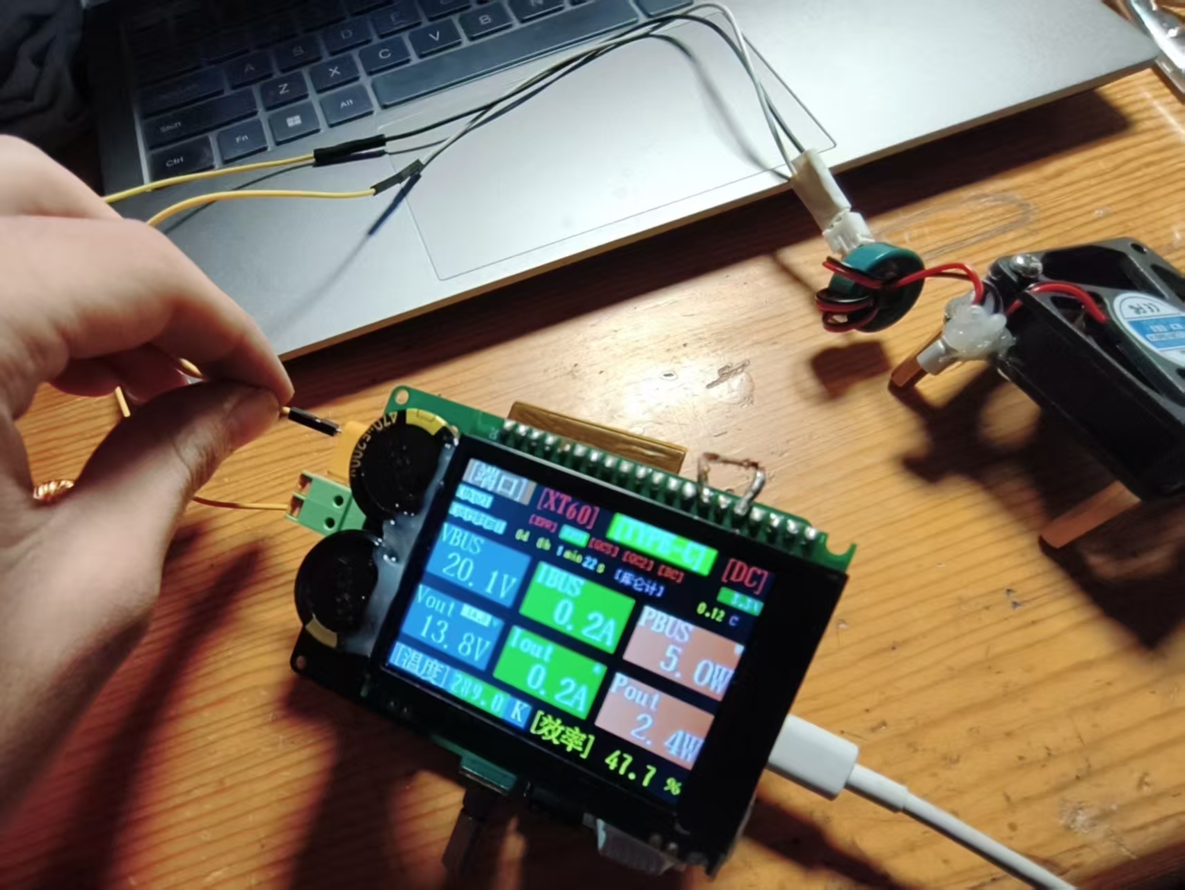

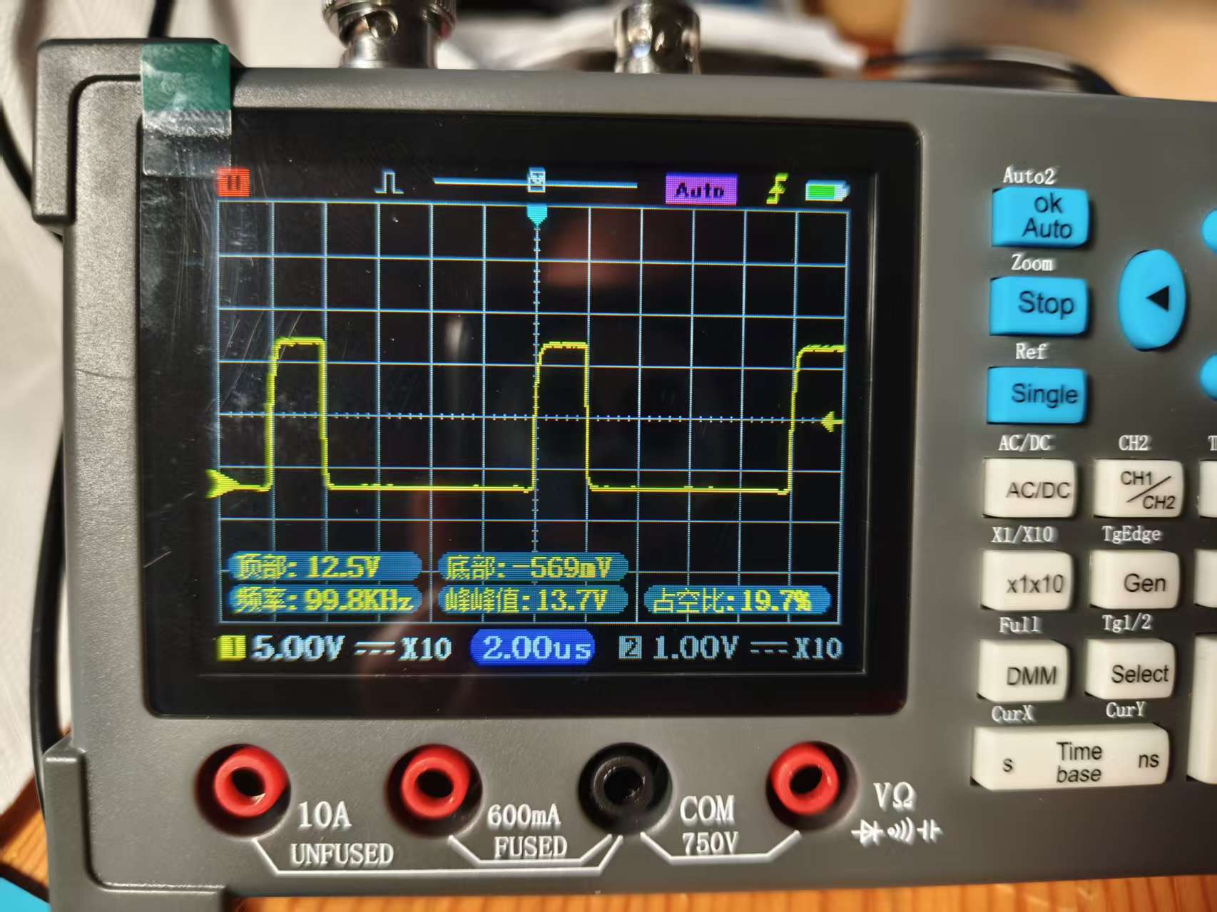

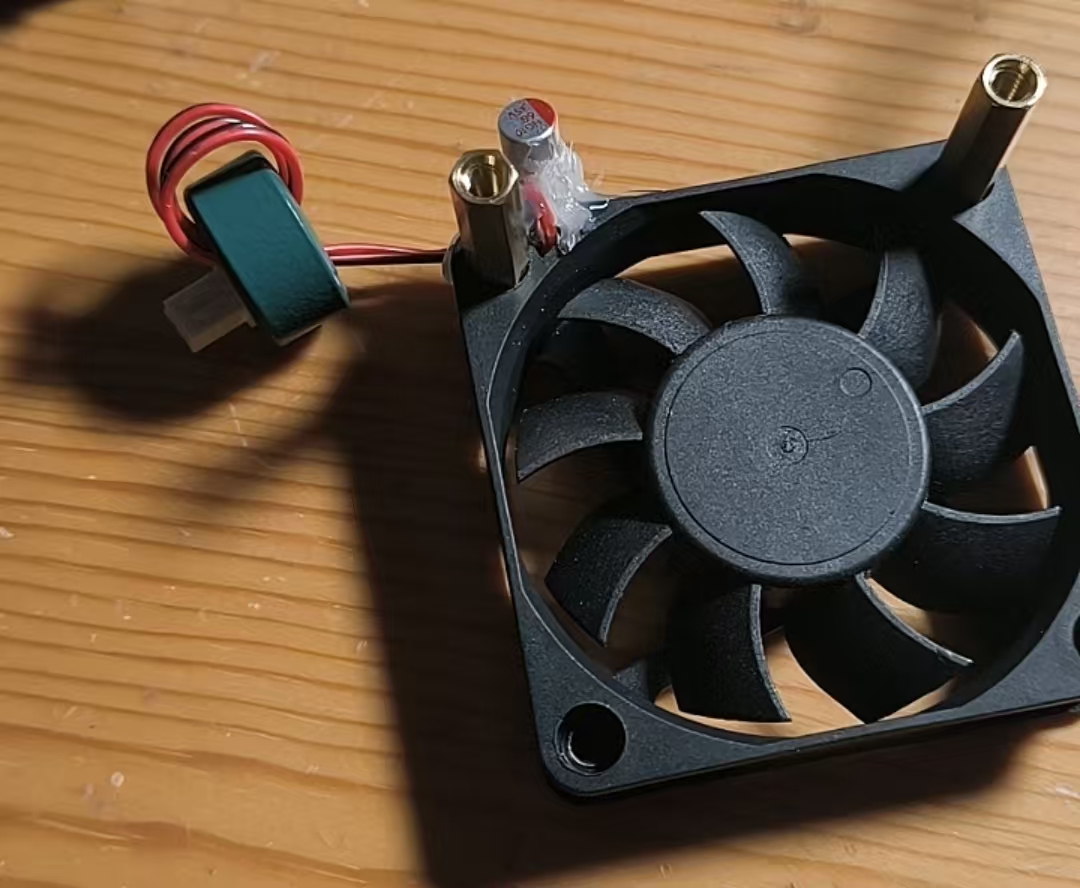

接下来测一下我们的老朋友,降压到14V,启动电流达到了惊人的0.6A,稳态电流0.2A,风扇劲儿也是真的大,观察波形(用夹子使探头并联在杜邦线上,并且靠近电源输出端),发现并没有太大高频污染(当然这时候风扇上的磁环并没有取下来,没有控制变量,也可能是示波器采不出来)
所以之前惨案就是因为风扇启动瞬间功率不够导致集体掉电重启。

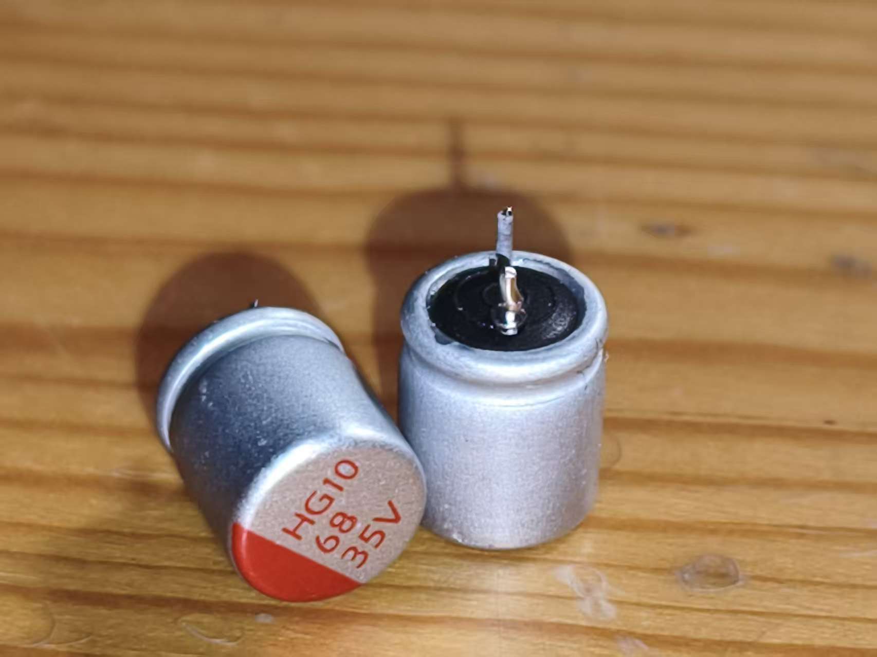

不知道是因为带载的原因,还是因为风扇上并联了一个35V68uf的固态电容导致的,纹波下降了几毫伏。

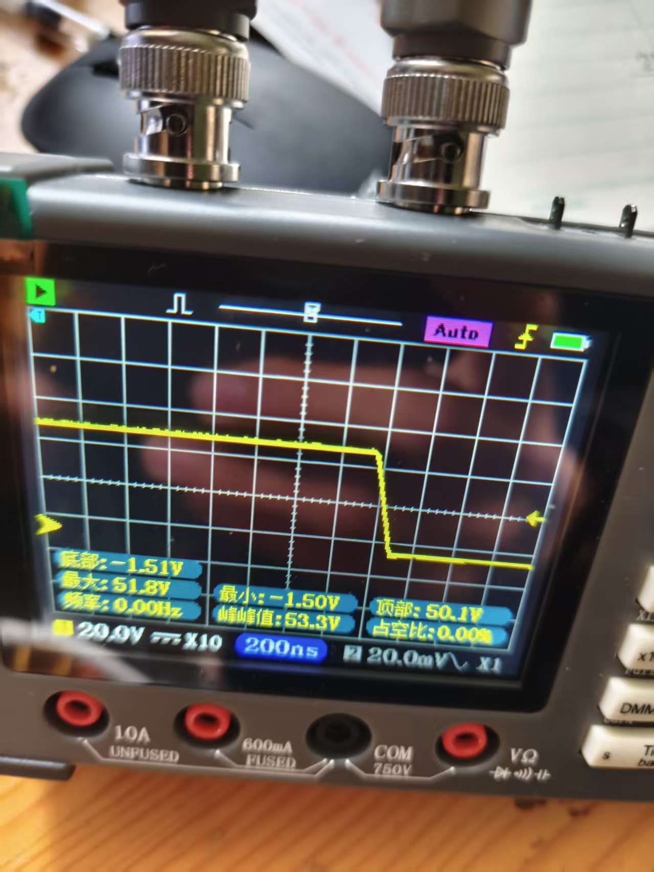

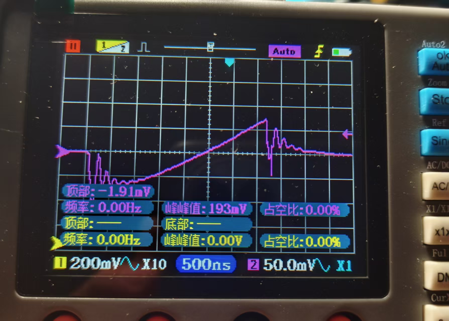

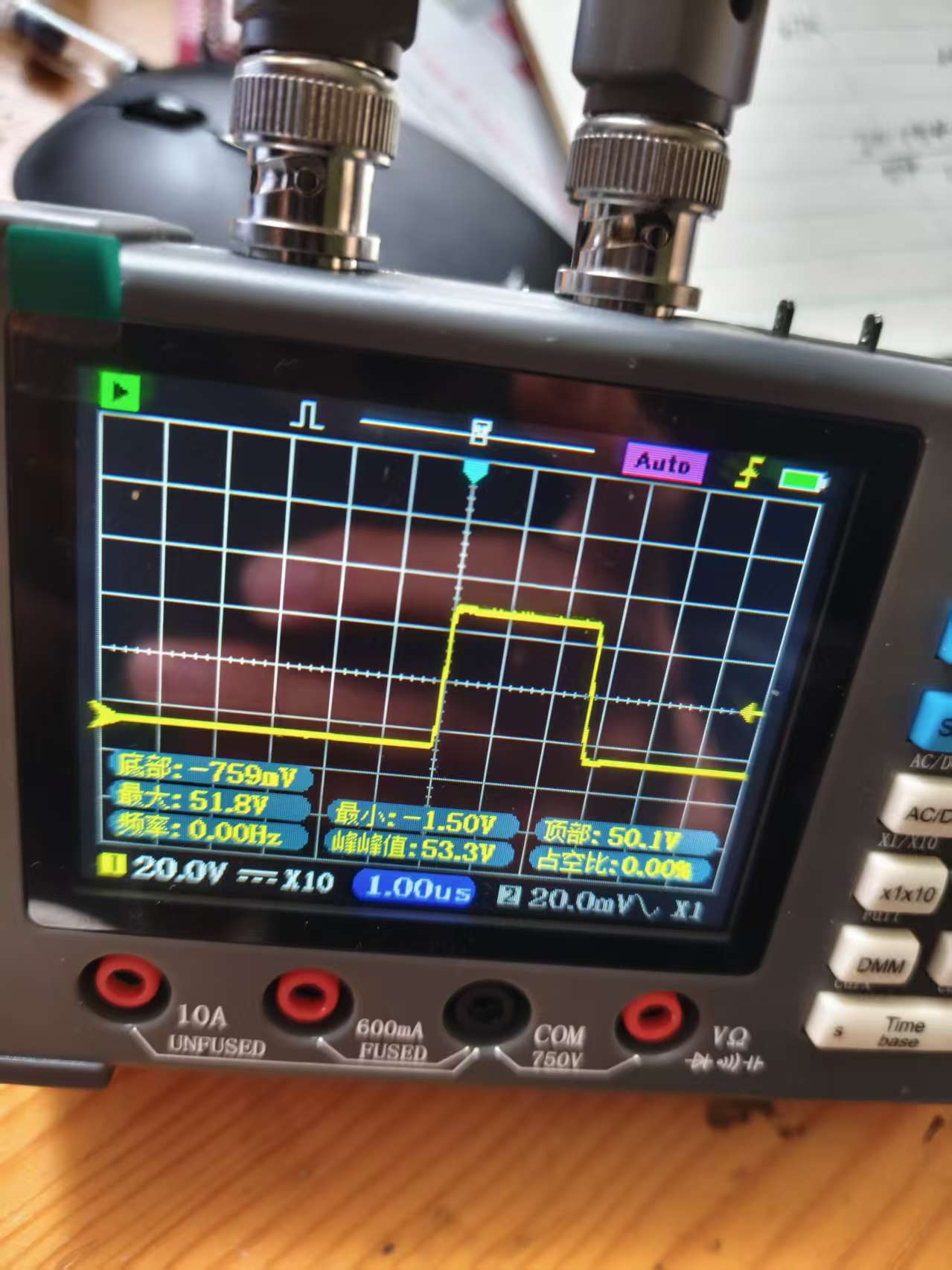

2026.1.24 突然想到个问题,既然用铁硅铝测出来波形有震荡,铁硅铝将高频震荡阻尼了,但是高频震荡可以轻松通过铁氧体啊,实质上高频震荡并没有消失,那岂不是全加在mos上了,于是我又是1kΩ负载,20V输入,53V输出的条件下去测量后级mos的漏极相对于地的电压波形(就是输出端和电感以及地相连的那个mos),很奇怪,几乎看不到电压尖峰(之后也测了每个mos的d相对于地的电压波形,也看不到震荡,也可能是震荡频率太高,示波器显示不了)
上升沿
下降沿
难道是因为铁硅铝自己的某种特性吗,还是寄生参数刚好和这个型号的铁硅铝发生了什么,网上查的次谐波震荡频率是开关频率的一半,但这里变成了两倍,论坛上有些案例和我的很相似,他们的解决方案是换用更大感量的电感,但是大感量的DCR也会增加,大电流很不友好,发现自己还是太无知了,有点无从下手。
