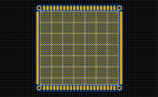

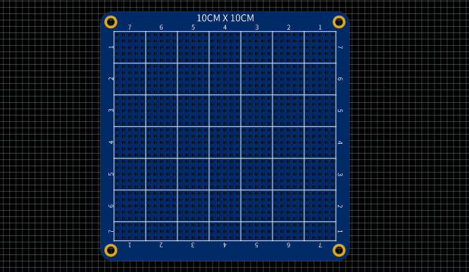

之所以设计成单面,是因为单面PCB更易于焊接,一面焊接,一面跳线,共35*33个焊点。同时四个螺丝孔连接角落的四个焊盘,可复用铜柱连接上层PCB,方面多板叠加。
正面
反面
