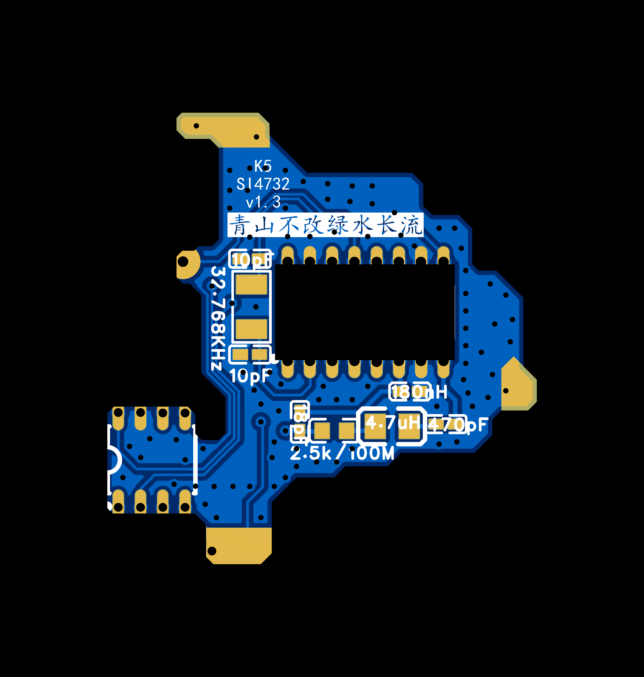

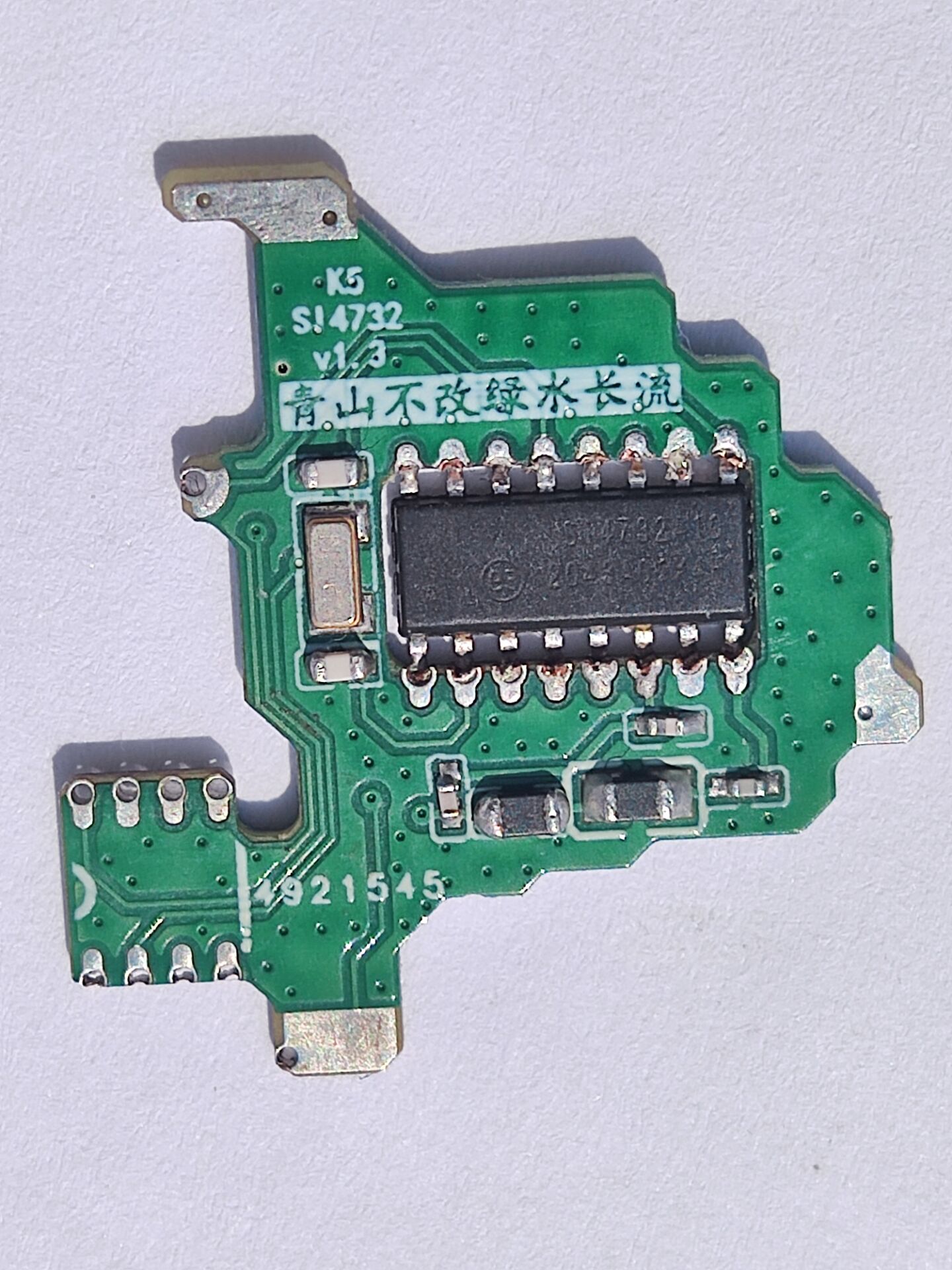

本工程是大花猫制作的开源PCB,修改了BK1080焊盘的过孔背面的阻焊层,方便焊接。根据@BA7NIG建议,把 si4732的1脚和16脚与BK1080的3、4脚相连,增加音量。
简介:本工程是大花猫制作的开源PCB,修改了BK1080焊盘的过孔背面的阻焊层,方便焊接。根据@BA7NIG建议,把 si4732的1脚和16脚与BK1080的3、4脚相连,增加音量。
