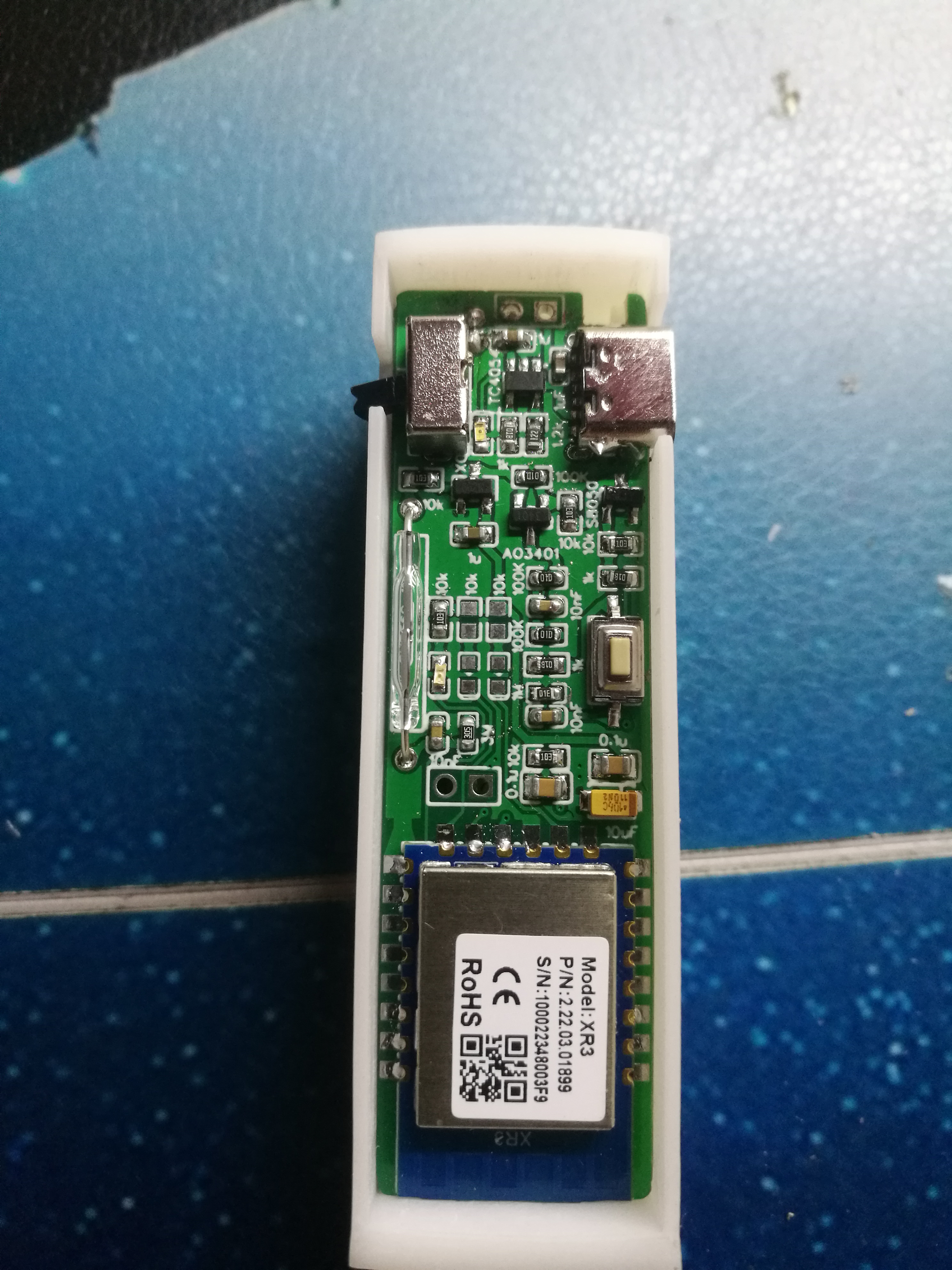

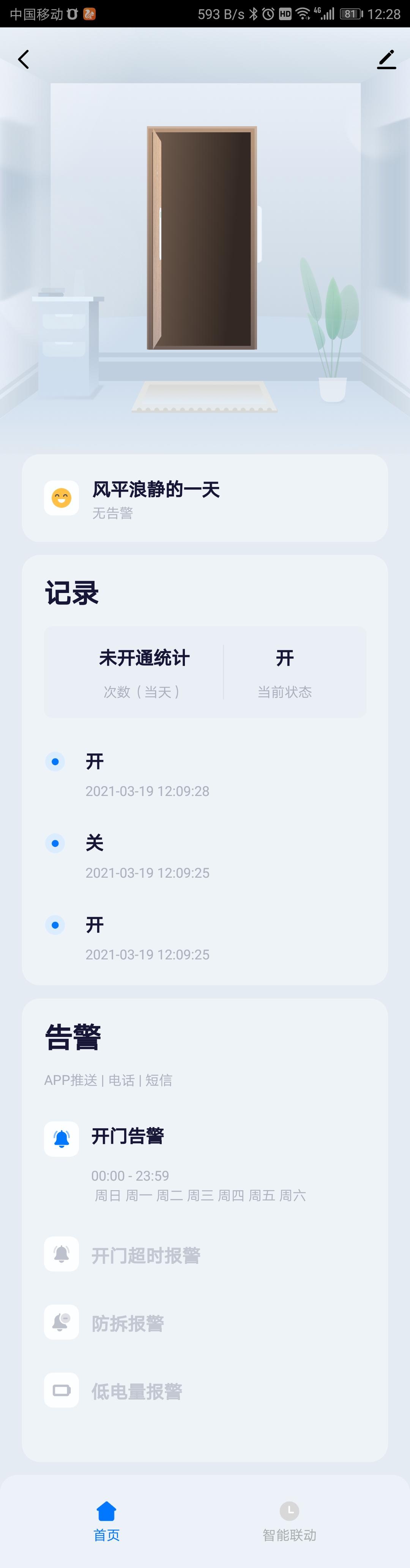

智能门磁
监控门窗开关状态
使用涂鸦模块免开发模式。焊好主板就可以使用了,免写代码。。。
硬件电路包括:
  1. 锂电池充电电路,
  2. 电量检测电路,
  3. ldo稳压电路,
  4. 涂鸦模块,
  5. 干簧管开门检测电路,
