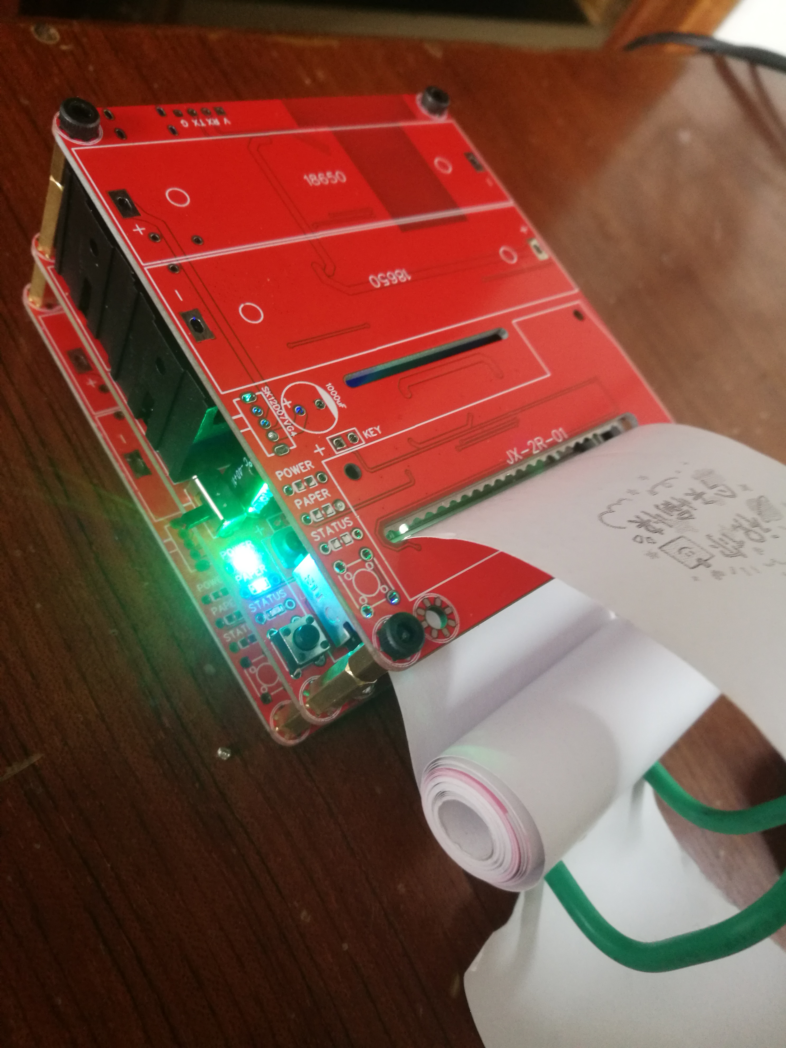

喵喵机-热敏打印机 根据。小李实验室工程改编 原链接https://github.com/1452206376/ESP32-Paperang-Emulator
简介:喵喵机-热敏打印机 根据。小李实验室工程改编 原链接https://github.com/1452206376/ESP32-Paperang-Emulator
创建时间:2021-04-08 14:43:39更新时间:2022-01-07 00:10:08

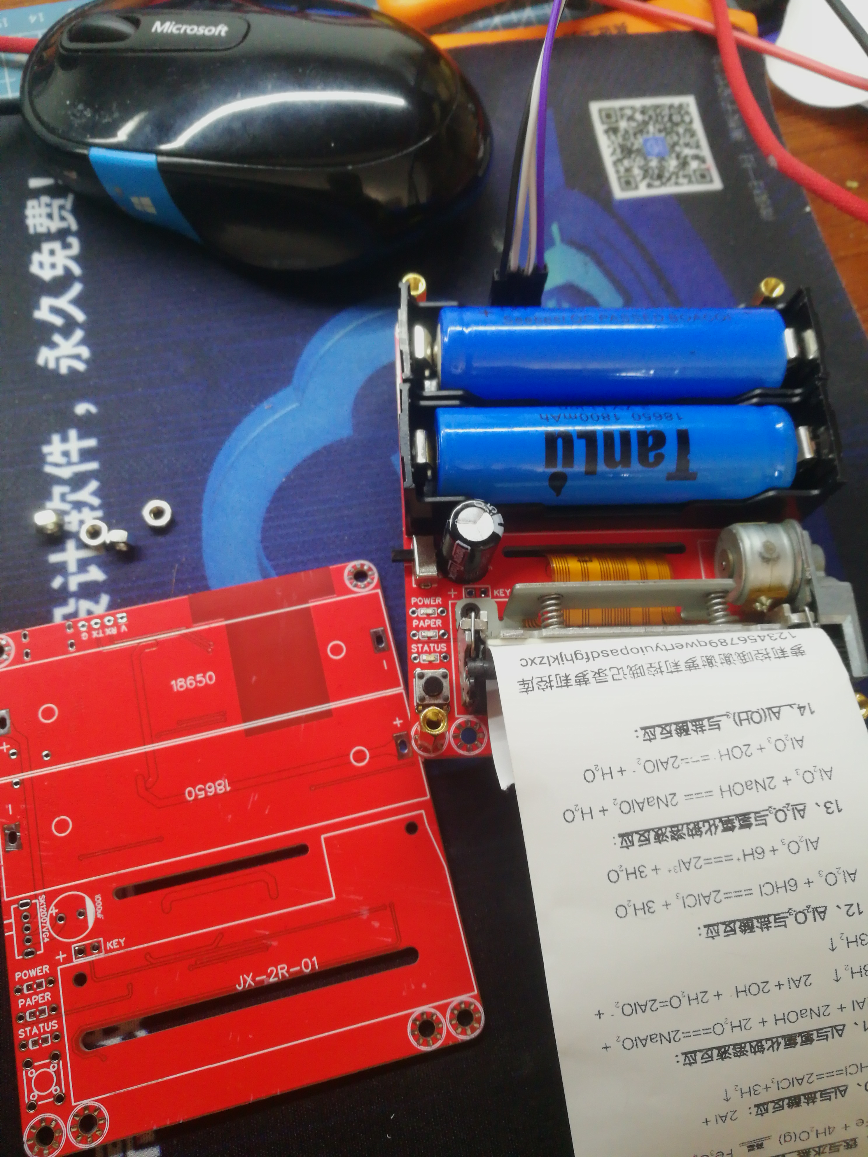

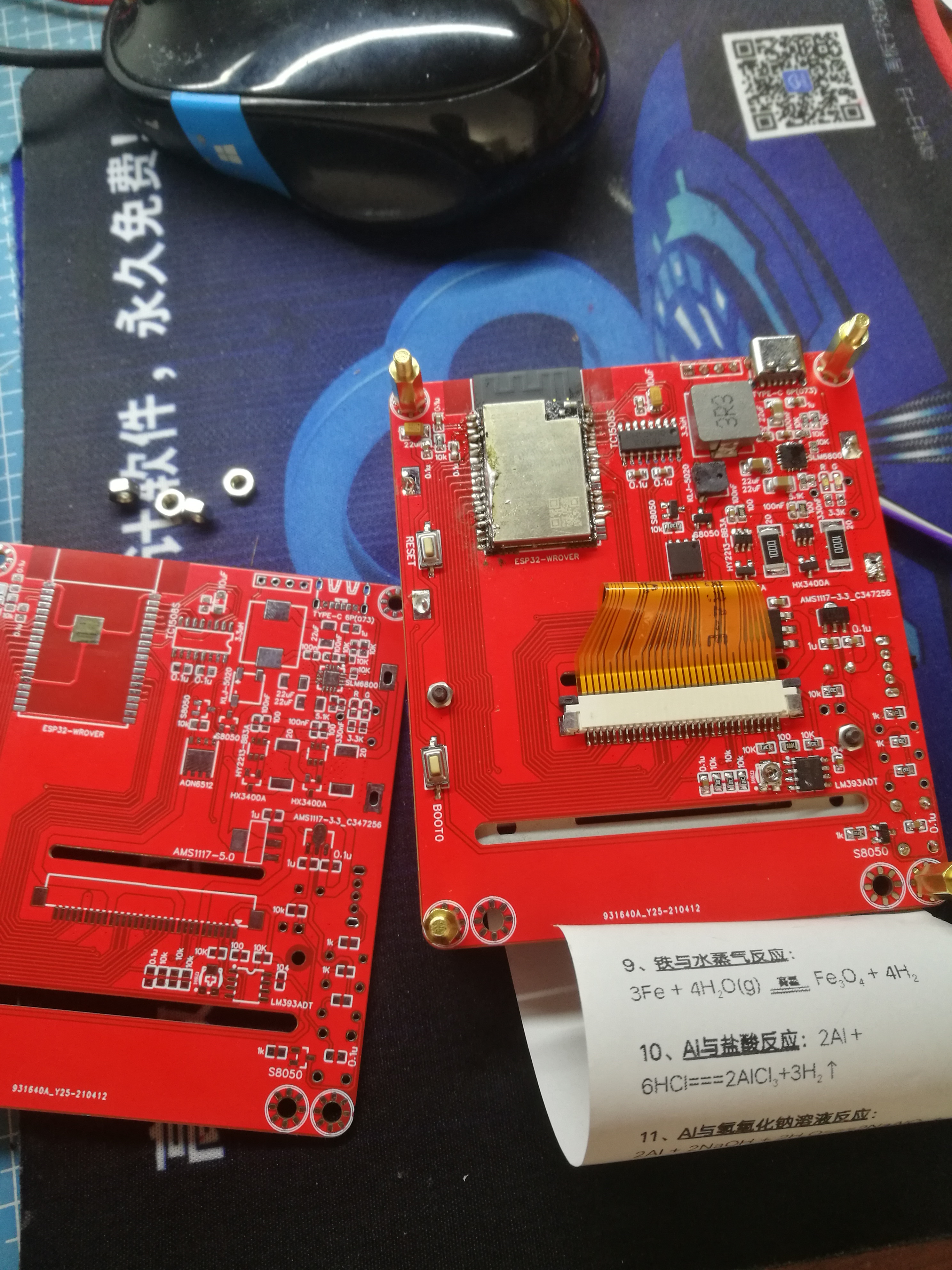

改:
1.使用2节18650串连供电,5v slm6800 升压充电,加平衡充
2.增加电量检测
3按键走纸
4缺纸检测
5.打印头使用LTPZ245M (JX-2r-01)..30pin-fpc接口。
