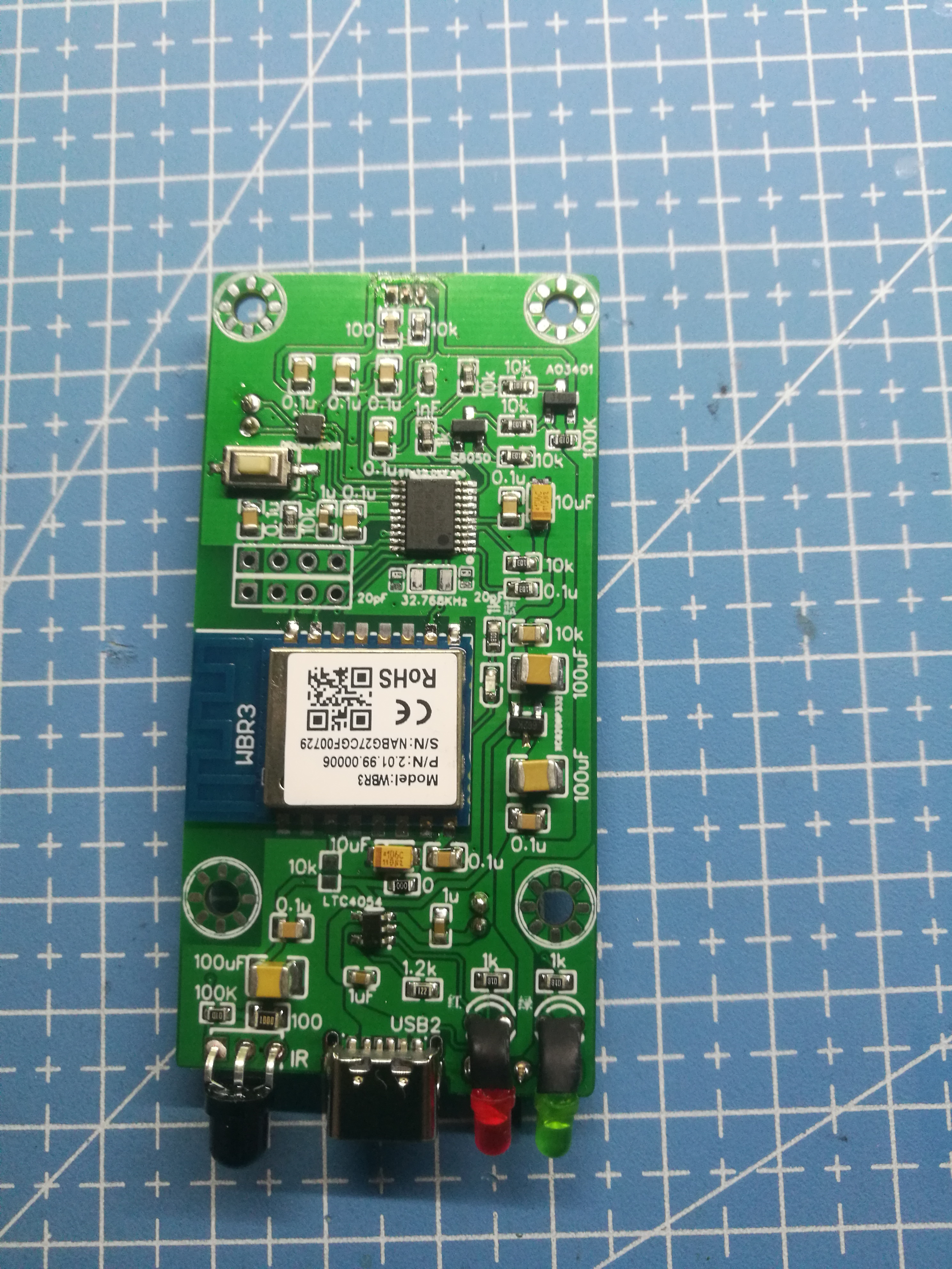

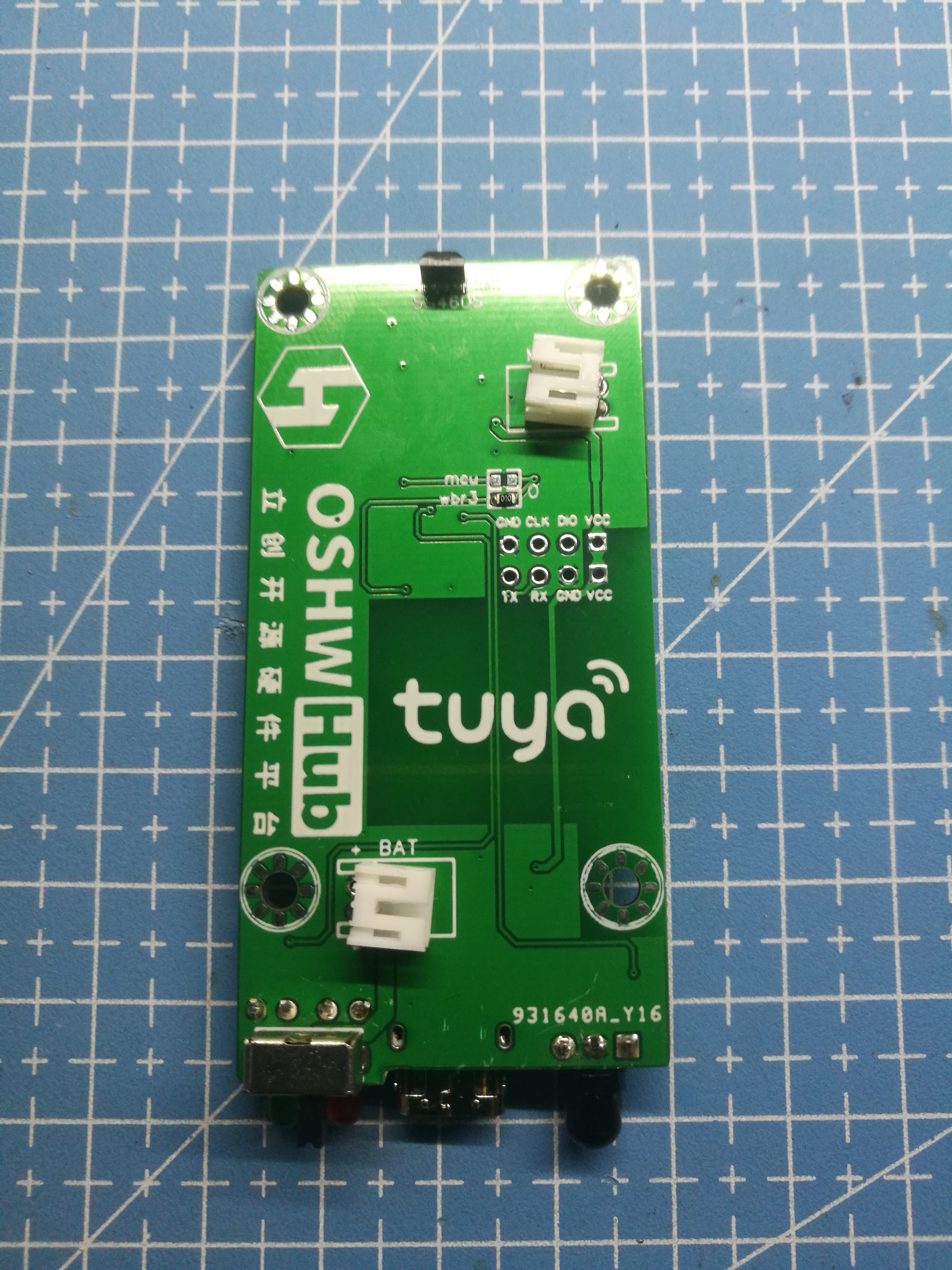

硬件配置
mcu stm32l010f4p6
wifi   涂鸦wbr3
红外接收 LF0038M
霍尔 ss460s 或 hs229 双极锁存低功耗霍尔传感器
电机驱动 DRV8837C
工作原理
       涂鸦模组或红外接收 控制信号,mcu处理后控制电机转动。霍尔传感器检测位置及方向,实现行程限位,及手拉启动。mcu与涂鸦模块通过串口通讯,mcu使用低功耗模式,待机自动进入stop模式,可以由红外接收、涂鸦模块串口、霍尔模块等唤醒执行动作。配置adc检测电池电量。

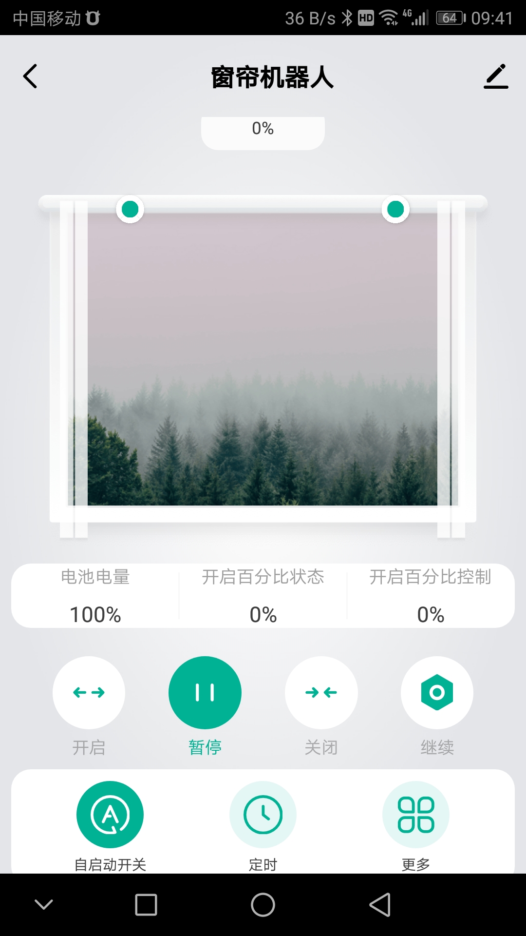

涂鸦app实现:
开启,关闭,停止,继续 4种状态控制功能
开启关闭百分比显示及控制功能。
电量显示,手拉启动开关功能,定时功能,及与其他涂鸦设备联动。

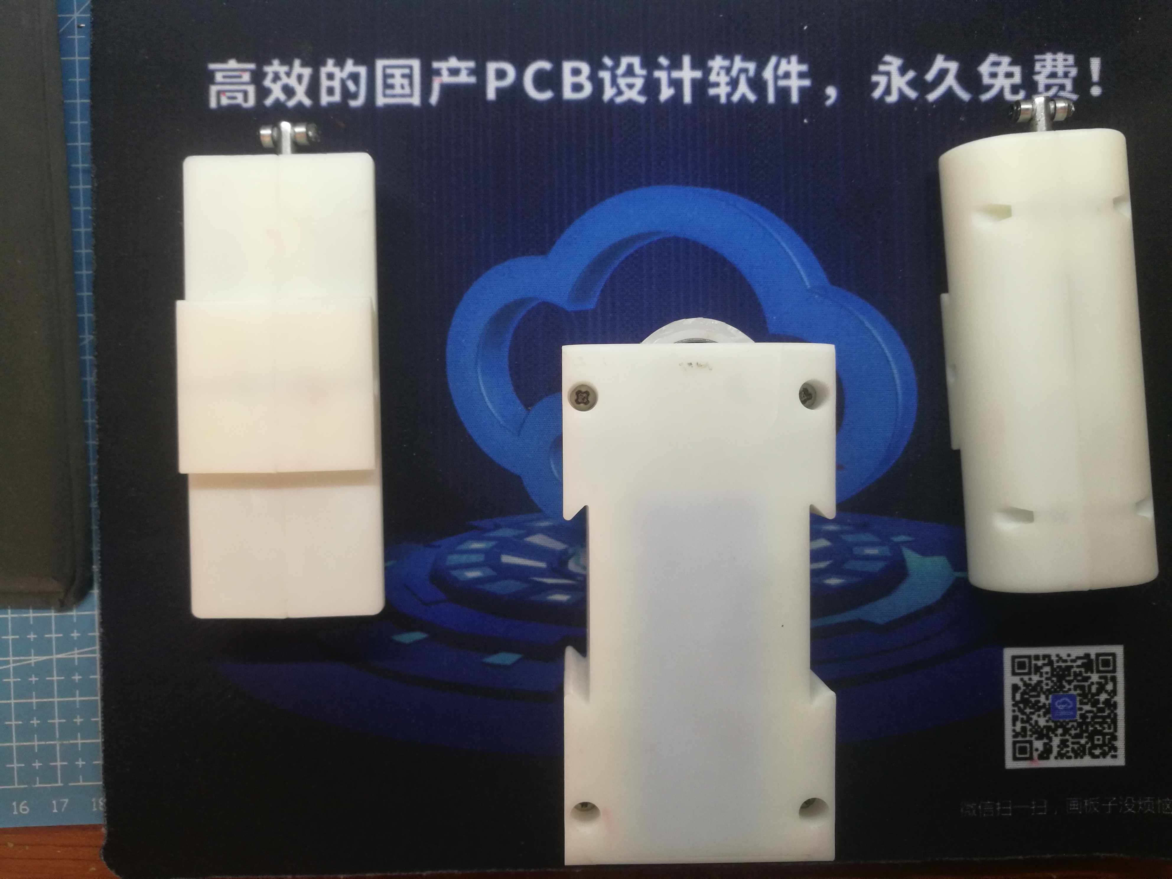

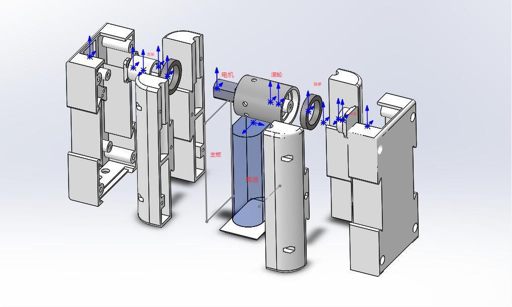

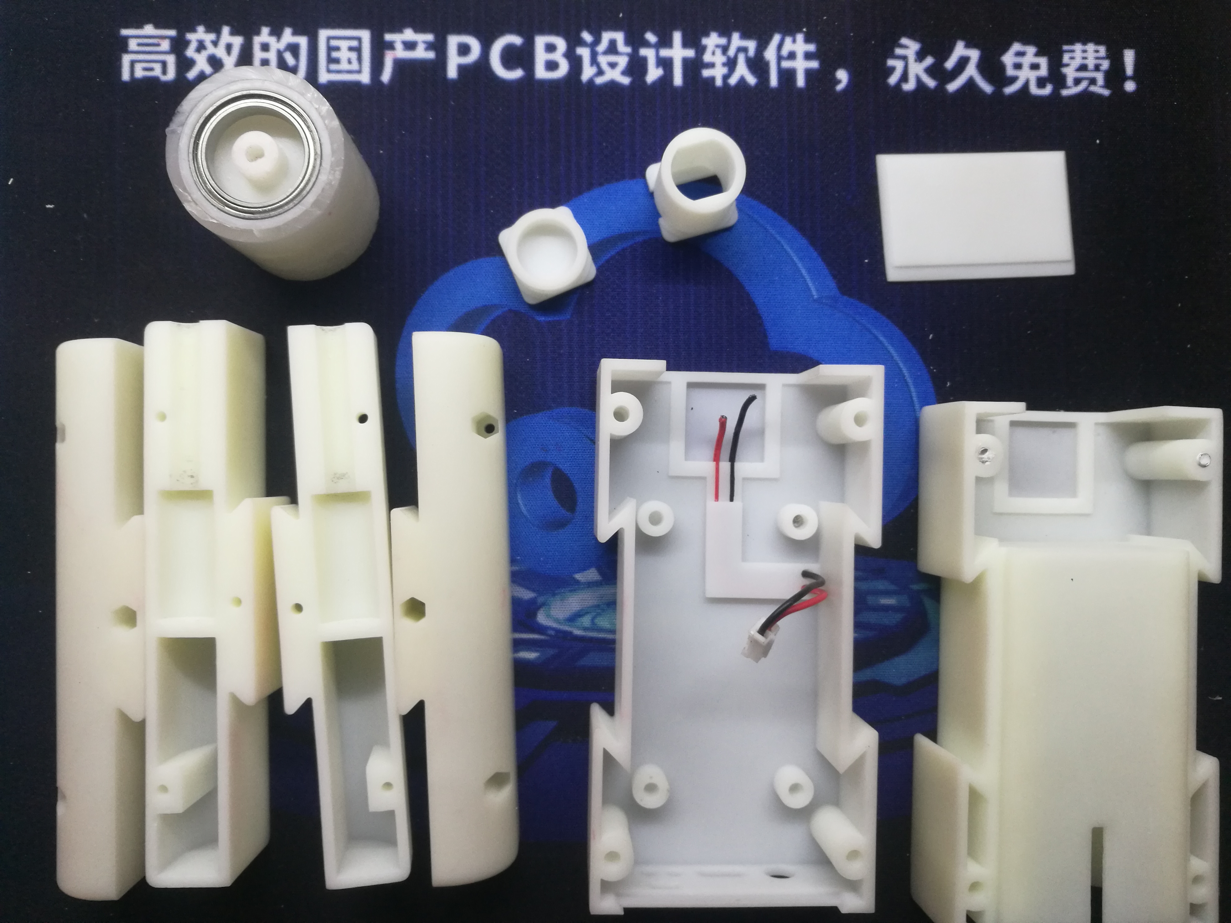

问题 :1.垃圾轨道有些地方太窄,动力不足有些过不去,应该改7.4V供电。
            2.原本设计是离线版,mcu待机模式休眠,配合活动加了涂鸦模块,                 实时联网可能造成续航能力不足。
            3.用的减速电机手动拉窗帘可能会有些难拉,
            4.还有很多问题,仅供参考,不建议无基础照抄使用
