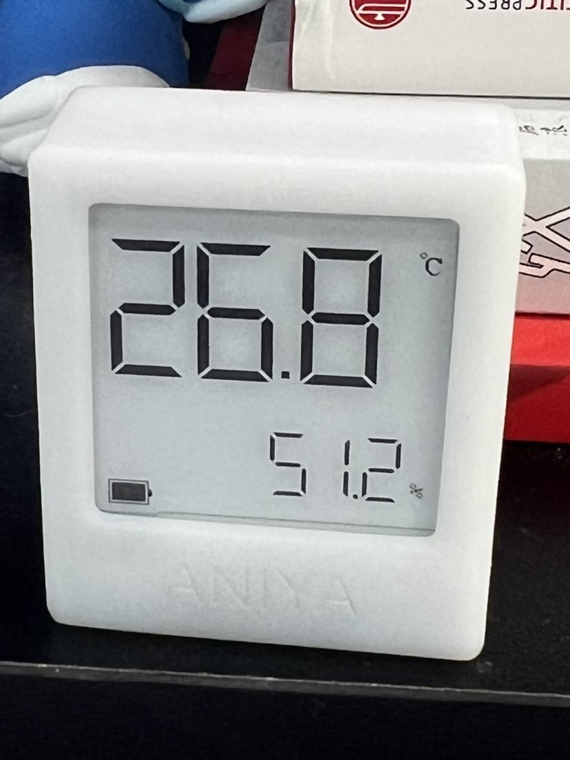

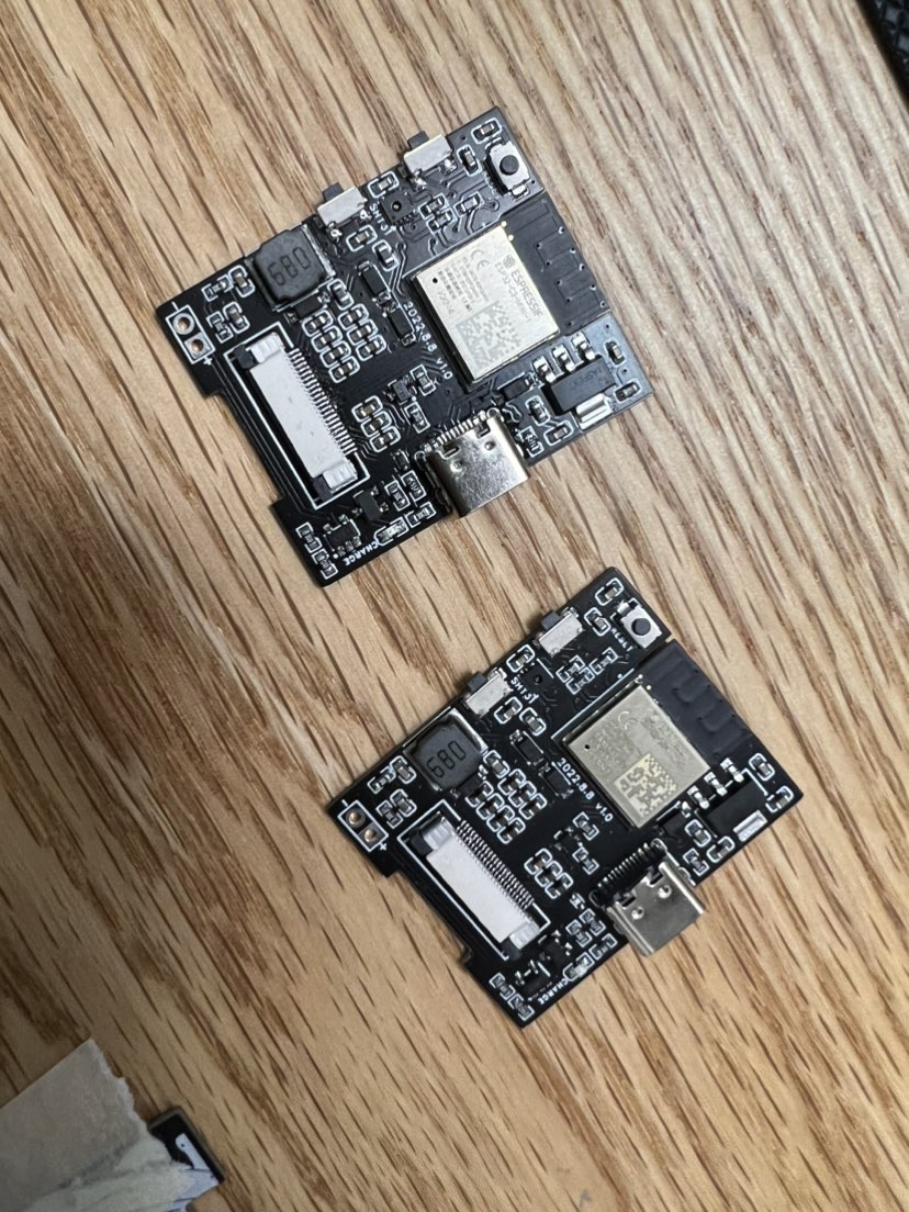

基于esp32c3和1.54寸墨水屏的温湿度计&电子相框,支持wifi上传图片。
简介:基于esp32c3和1.54寸墨水屏的温湿度计&电子相框,支持wifi上传图片。
创建时间:2022-08-07 13:36:19更新时间:2023-11-24 10:21:09
开源地址:https://github.com/freedom10086/EpdAniyaBox
开发环境espidf-5.0
支持合宙v1版本的1.54寸墨水屏和微雪v2版本的墨水屏。实现了中文显示,局部刷新和全局刷新。
温湿度计传感器为sht31。测试每3分钟唤醒一次更新一次温湿度,其余时间深度休眠续航大概有一周左右(350mah电池)。

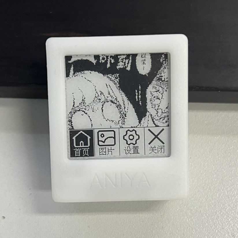

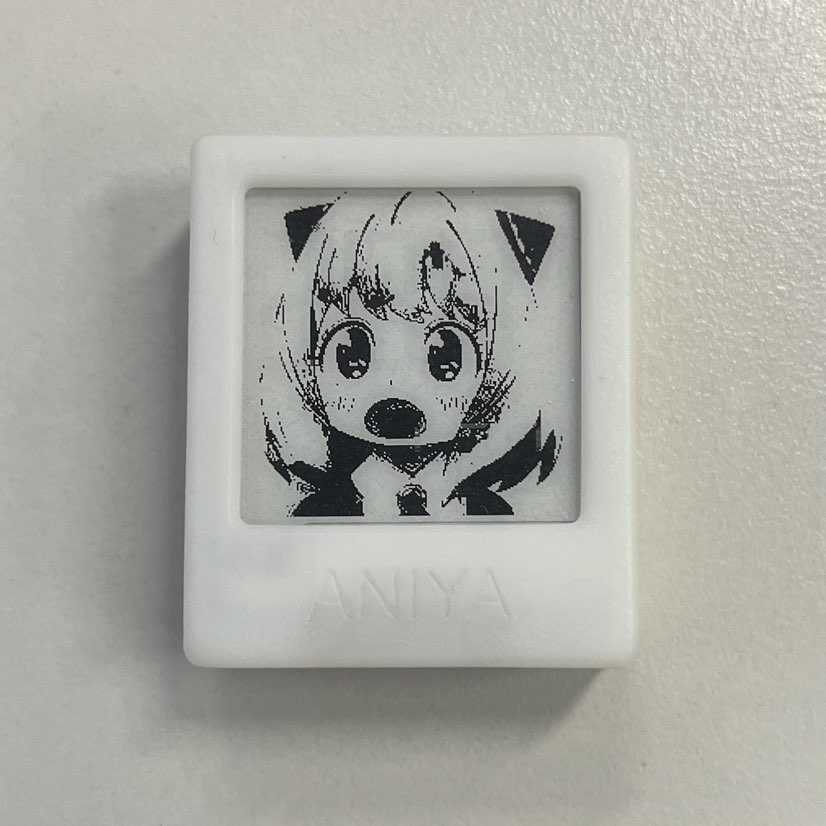

支持wifi上传管理图片,图片格式支持jpg格式和bmp格式。

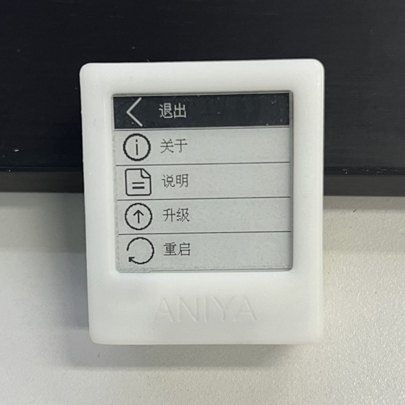

wifi ap模式固件升级(ab分区)。
