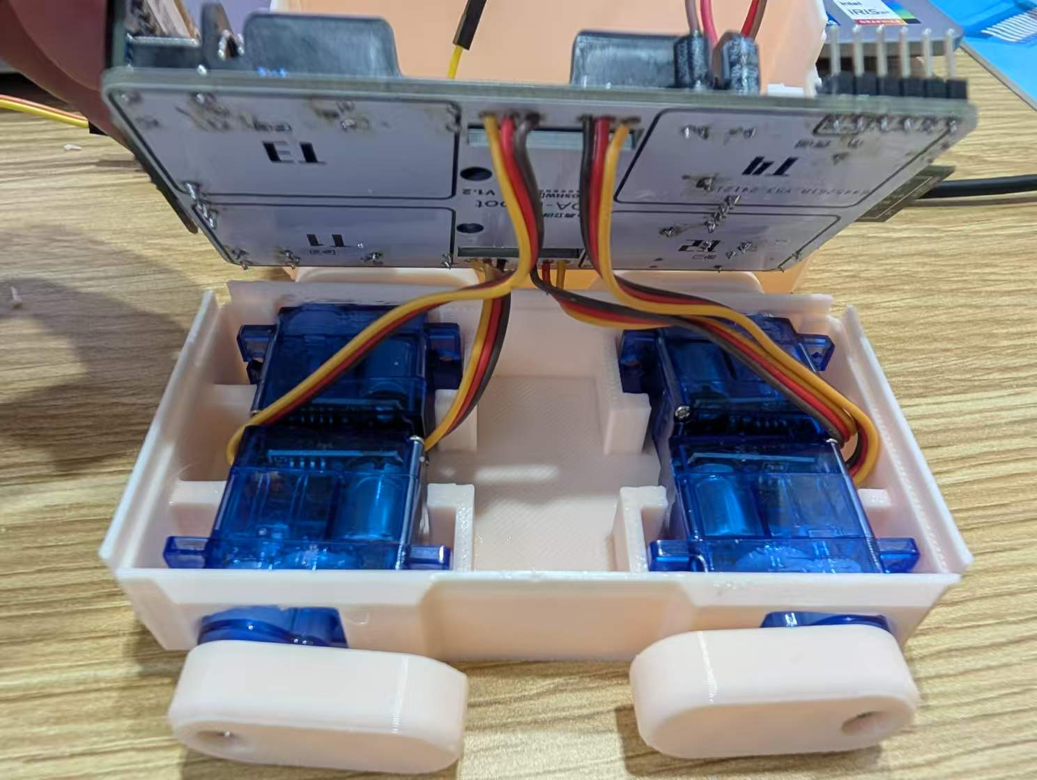

该机械狗由四个舵机、一个电池盒及电池、oled屏幕等组成,并可简单的对真实小狗进行仿真例如前进后退,搭配了led显示屏可显示各种表情,打开开关可自动复原腿部位置,可通过软件遥控
简介:该机械狗由四个舵机、一个电池盒及电池、oled屏幕等组成,并可简单的对真实小狗进行仿真例如前进后退,搭配了led显示屏可显示各种表情,打开开关可自动复原腿部位置,可通过软件遥控

  • 本设计采用ESP8266主控,内置WIFI功能,通过AP模式遥控
  • 本设计采用0.96寸OLED显示屏,支持SSD1315/SSD1306驱动,可显示表情、时钟、天气等相关信息
  • 选用AMS1117 LDO线性稳压器,负责将8.4V和5V电压分别转换成5V和3.3V,为舵机及主控提供电源
  • 项目支持SG-90/MG-90 180度及360度版本,推荐使用180度版本,自带限位器,无需校准电机。

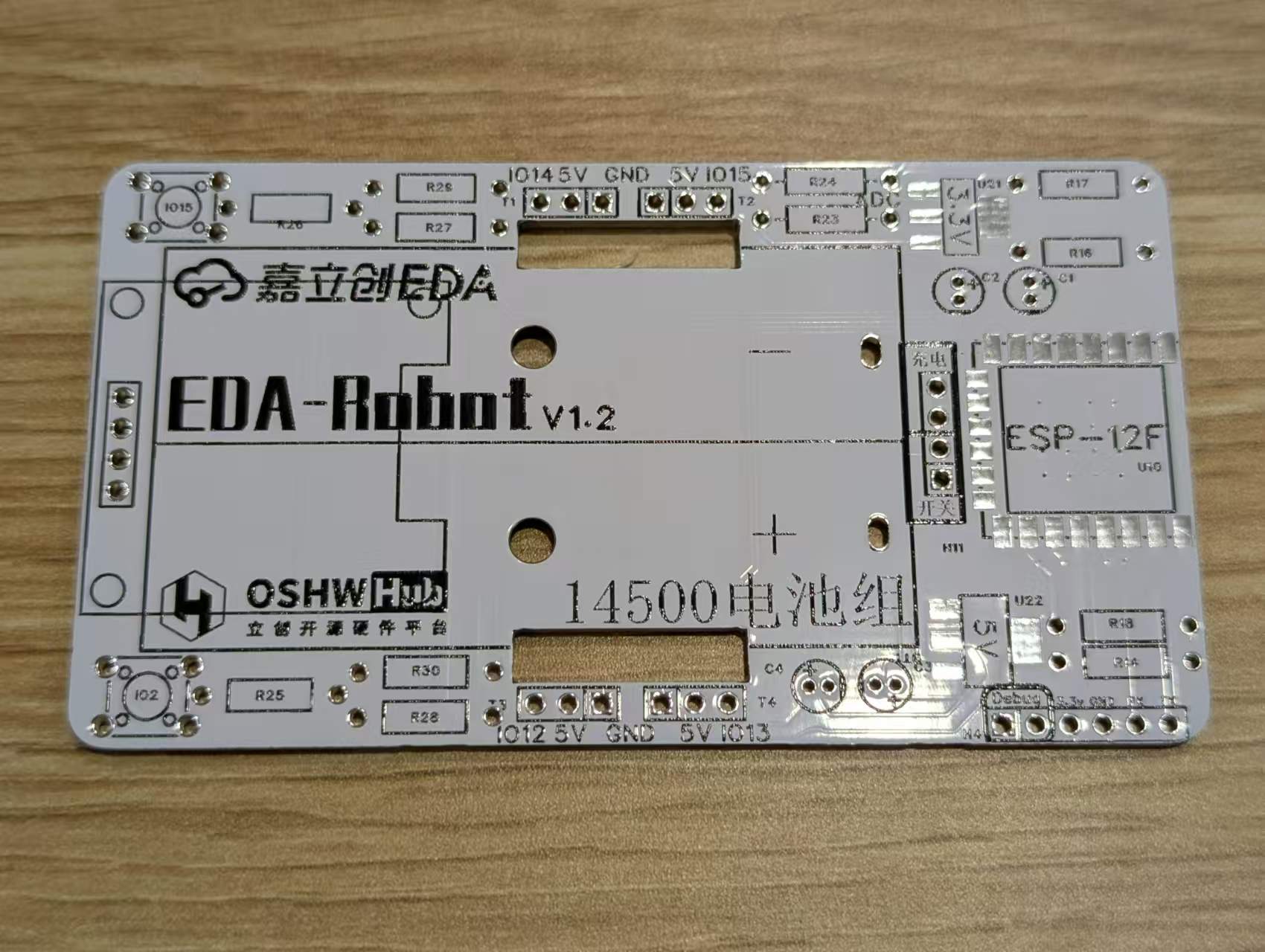

本项目电路由以下部分组成,电源部分、ESP8266主控、外部接口
电源电路:

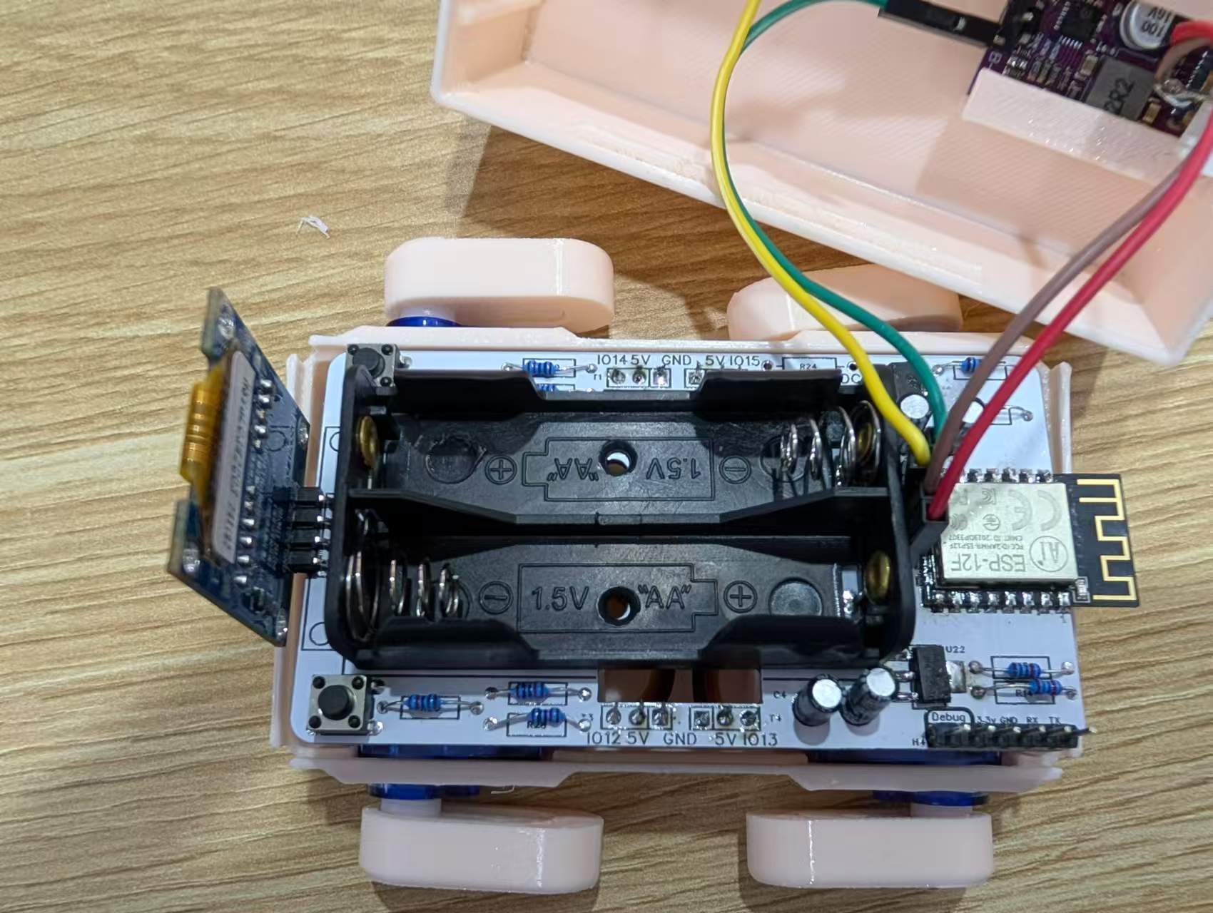

供电:供电是直接采用14500双节电池组,通过LDO降压稳压器供电。
稳压器:采用AMS1117-5V和AMS1117-3.3V线性稳压器,将8.4V电压分别转换成5V和3.3V,使其为舵机及ESP8266主控提供电力支持
主控电路:
主控:参考ESP8266数据手册,对IO0、IO2、EN使能、RST重置引脚上拉,对CS片选信号下拉,以确保ESP8266及SPI通信正常
外部接口电路:
屏幕:为了方便焊接,简化电路,这里使用的是SSD1315驱动的OLED屏幕模块,该模块自带有屏幕驱动电路,仅需接口接入即可。在此根据该屏幕模块的接口线序配置好了对应接口的线序,直接插入即可使用。
串口:串口部分为方便下载,单独引出了IO0及GND接口作为跳帽插入接口,当插入跳帽时,IO0被拉低,进入下载模式。反之被主控部分电路拉高,进入工作模式。
电池:电池部分,引出了外部充电拓展接口,VIN与VBAT是开关接口,VIN与GND接口是外部充电模块接口。充电模块选择满电电压大概在8.4V的2串锂电池充电模块。
按键:按键部分使用的是IO2和IO15引脚,IO2按键按下时拉低,空闲时被拉高。但由于IO15必须接下拉电阻,所以这里开关逻辑与IO2相反,按键按下时拉高,空闲时被拉低。

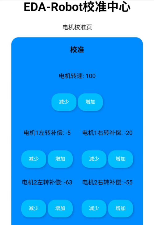

运动控制定义
int engine1 = 14;                // 舵机引脚
int engine1offsetleftpwm = -93;   // 舵机左转补偿
int engine1offsetrightpwm = -87; // 舵机左转补偿-40
int engine2 = 16;                // 舵机引脚
int engine2offsetleftpwm = -120;  // 舵机左转补偿
int engine2offsetrightpwm = -122; // 舵机左转补偿-60
int engine3 = 12;                // 舵机引脚
int engine3offsetleftpwm = -3;   // 舵机左转补偿
int engine3offsetrightpwm = -57; // 舵机左转补偿
int engine4 = 13;                // 舵机引脚
int engine4offsetleftpwm = -78;  // 舵机左转补偿
int engine4offsetrightpwm = -109; // 舵机左转补偿-71
int speed = 300;                 // 舵机转速
int runtime = 100;                 // 运动延时**预留变量,用于控制动作连贯性,如果你不知道这是什么不建议修改**

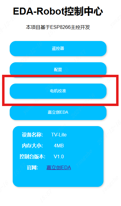

这里的定义是用于电机校准使用的,参数仅供参考,不同批次电机参数各不相同,可以自行通过电机校准页校准。

EDA-Robot遥控台
本项目基于ESP8266主控开发
电压:0
电量:0
运动控制
抬左手 抬右手 坐下 趴下 自由模式开 自由模式关
表情控制
开心 生气 难受 好奇 喜欢 错误 晕
联网功能
时间 天气
控制页面的代码是存放在FS文件系统中的,这里主要看AJAX请求函数,这部分的请求与等下的页面路由监听代码相对应,我们通过点击页面按钮触发请求。这里进行了一些简化操作,避免html过长过大导致html加载和响应缓慢,这可能导致esp8266无法正确显示页面。

舵机校准
  • 现已支持180度舵机,180度舵机自带限位器,无需校准
因为我们使用的是360度舵机,这种舵机拥有较高的拓展性,但不像180度舵机那样通过可以直接控制旋转角度,所有这里我们要进行舵机校准,确保舵机转速,角度均合适。刷入程序的舵机校准数据并不是通用的,这要根据自己的舵机情况进行调整。
校准步骤
电机底部向左或向右旋转按钮,通过减少和增加电机左右转补偿按钮校准电机
粗略校准
1.将所有脚固定到相同角度。
2.滑到校准页的底部,点击一次‘电机左转90度’。
3.找到转动大于90度或小于90度的脚,进行舵机补偿。
精确校准
在粗略校准完成后请按一下步骤进行精调.
1.将所有脚固定到相同角度。
2.滑到校准页的底部,点击4次‘电机左转90度’。
3.找到转动大于360度或小于360度的脚,进行舵机补偿。
修改程序重新烧录
记录下认为合理的各个电机补偿值,修改程序的补偿定义,重新刷入程序,当然,不重新输入也可以,这个值是立即生效的。但是为了能快速响应,避免重复刷写降低寿命,所以不会保存到FS文件系统,下次重启也不会被保留。

主体
  • 红框部分是8.4V的2串锂电池充电模块卡槽,连接到电路上的充电接口,可以用胶水固定
  • 蓝框部分是船型10x15mm船型开关卡槽,连接到电路上的开关接口,用于通断供电电路
底壳
  • 底壳部分为舵机设计了4个限位槽,盖上主体壳后PCB会将舵机压住,所以没有设计螺丝孔,可以正常使用。
  • 红框部分是螺丝卡槽,可以直接使用舵机附带的两颗大头螺丝任意一颗
组装
组装较为简单,分为上中下三层
PCB
PCB除主控和LDO外均使用插件,非常容易焊接,焊接完成后记得使用剪钳将底部突出引脚剪平,方便后续组装。
上层
最上层是上壳内部的充电模块和总开关,对应PCB上的开关和充电接口。
下层
下层为舵机空间,摆放四个舵机,通过限位槽限位。
中间层
中间层是电路板空间,通过上壳内的限位槽将PCB固定在中间,并压住底部电机。

Board1
原理图
PCB
BOM下载在立创商城下单
ID Name Designator Footprint Quantity Manufacturer Part Manufacturer Supplier Supplier Part
1 10kΩ R1,R2,R3,R4,R7,R11,R12,R13,R14,R15 RES-TH_BD2.7-L6.2-P10.20-D0.4 10 CR1/4W-10K±5%-ST52 VO(翔胜) LCSC C2894649
2 10uF C2,C3,C5,C6 CAP-TH_BD4.0-P1.50-D0.8-FD 4 KS106M025C07RR0VH2FP0 CX(承兴) LCSC C43351
3 10uF C4 CAP-TH_L5.5-W3.8-P5.08-D0.5 1 CD1H106KC9IER2F100 Dersonic(德尔创) LCSC C2761740
4 2.4GHz U1 WIFIM-SMD_ESP-12F-ESP8266MOD 1 ESP-12F(ESP8266MOD) Ai-Thinker(安信可) LCSC C82891
5 TS665CJ SW1,SW2 SW-TH_4P-L6.0-W6.0-P4.50-LS6.5 2 TS665CJ SHOU HAN(首韩) LCSC C393938
