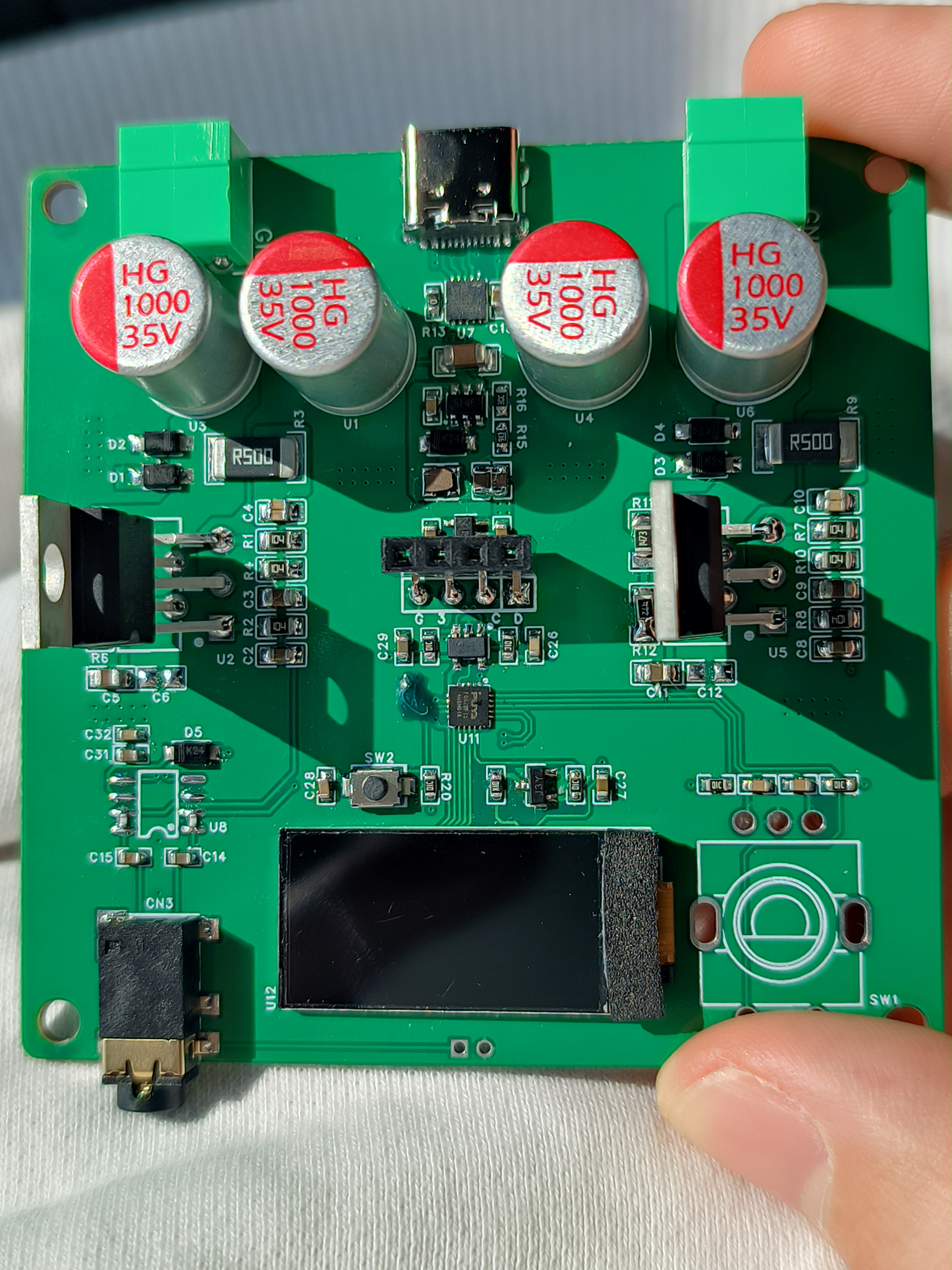

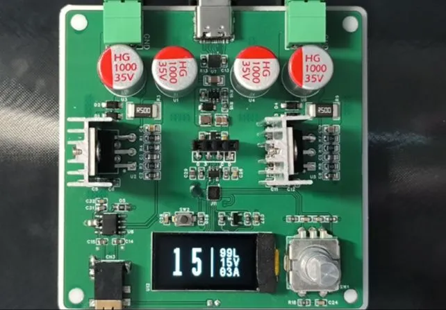

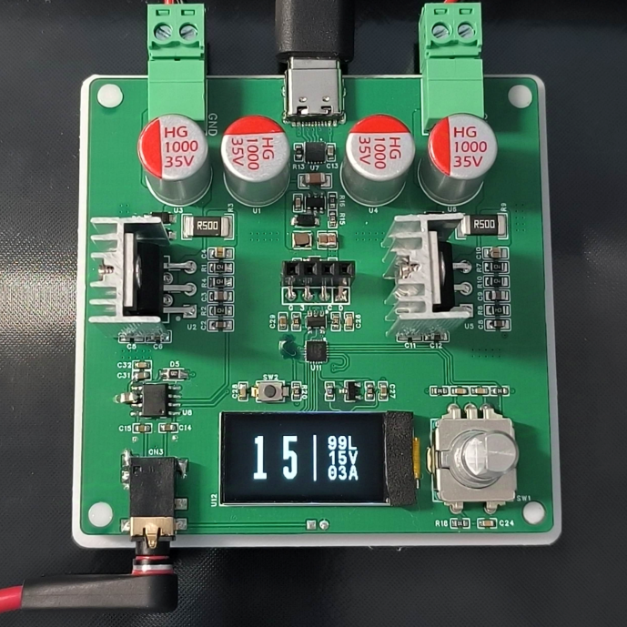

本设计是基于TDA2030设计的双声道功放
搭载了普冉高性价比 MCU  PY32F002BF15U6  QFN20(3x3)封装 小小的😊
麻雀虽小五脏俱全 3Kb sram 24Kb flash 1xUSART 1xSPI 1xI2C 支持SWD
且具有丰富的外设和灵活的开发环境(支持HAL库与LL库以及Arduino)
设有一个编码器用于控制电子音量控制芯片 M62429 补太行,PSR有点诡异  大力RC可缓解
一个小小 0.96寸 L C D 提供 音量 背光值 PD档位显示
使用 HUSB238_002DD 进行PD协议诱骗,支持PD3.0/PD2.0
注意事项
  1. dcdc输出电压设置为 4.5V  避免某些情况下typec输入不足5V导致LGS5145输出异常
  2. 靠内的插件电容在typec husb238 dcdc电路确认输出无误后再焊接  不然维修卡手
  3. 散热片使用 200MM高 孔高17mm 无针 TO-220散热片
  4. 散热片在使用0805电容下需要浅浅磨一下  避免短路下方电容
  5. 固件下载推荐使用 PWlink + 探针
  6. 3D外壳为热熔底座 PETG打印装配后 加热突出部分按平即可 参考图2
  7. 运放放大倍数可能偏大  R5 R6 , R11 R12 根据实际情况调整
实 物 图
   I2C补药画反了 警钟长鸣
图2 测试版 V0.1 完成

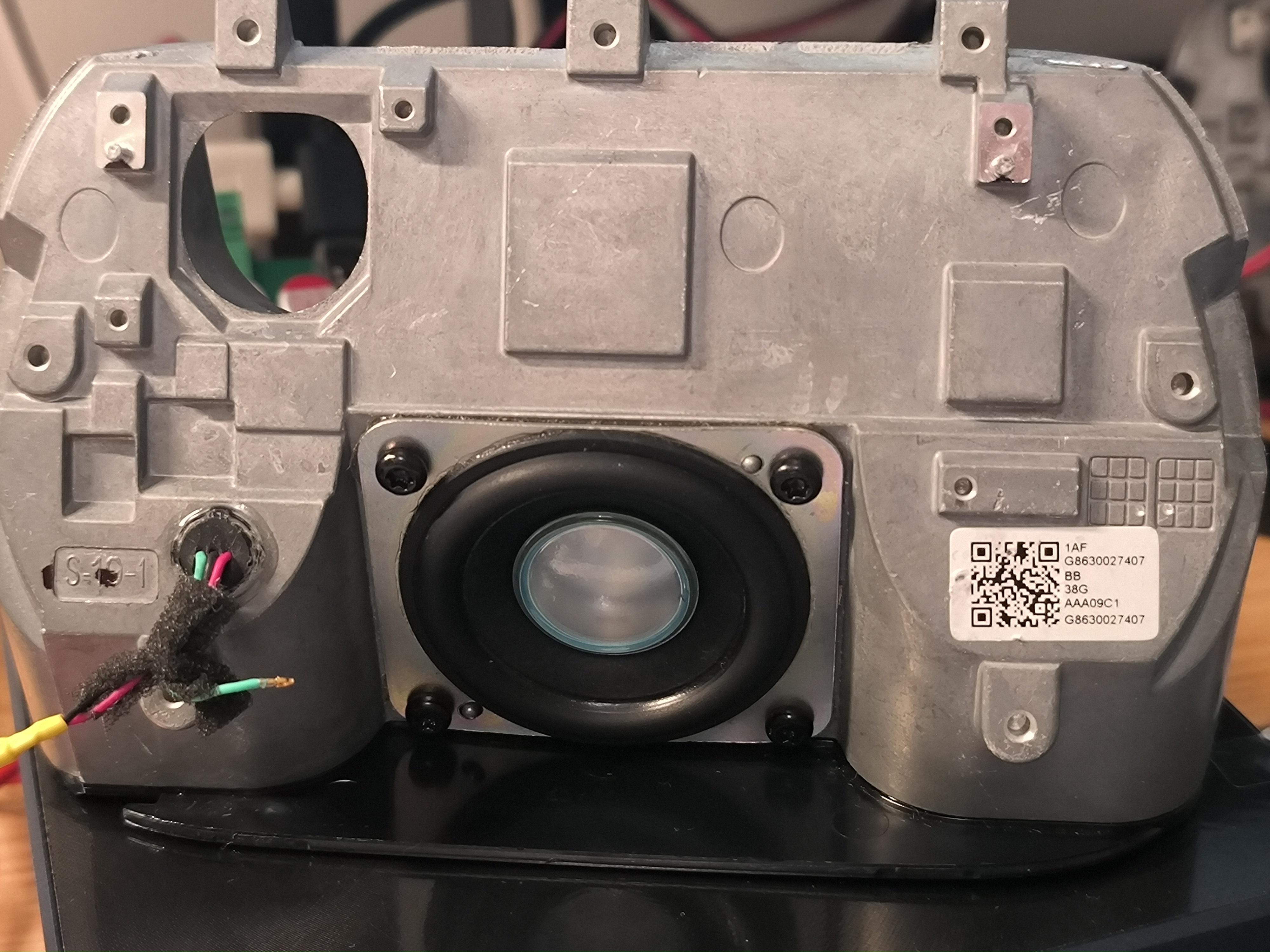

坚果G3拆机音箱的遗声 😭 (被大力淦坏了)   感觉音质更好 ?
