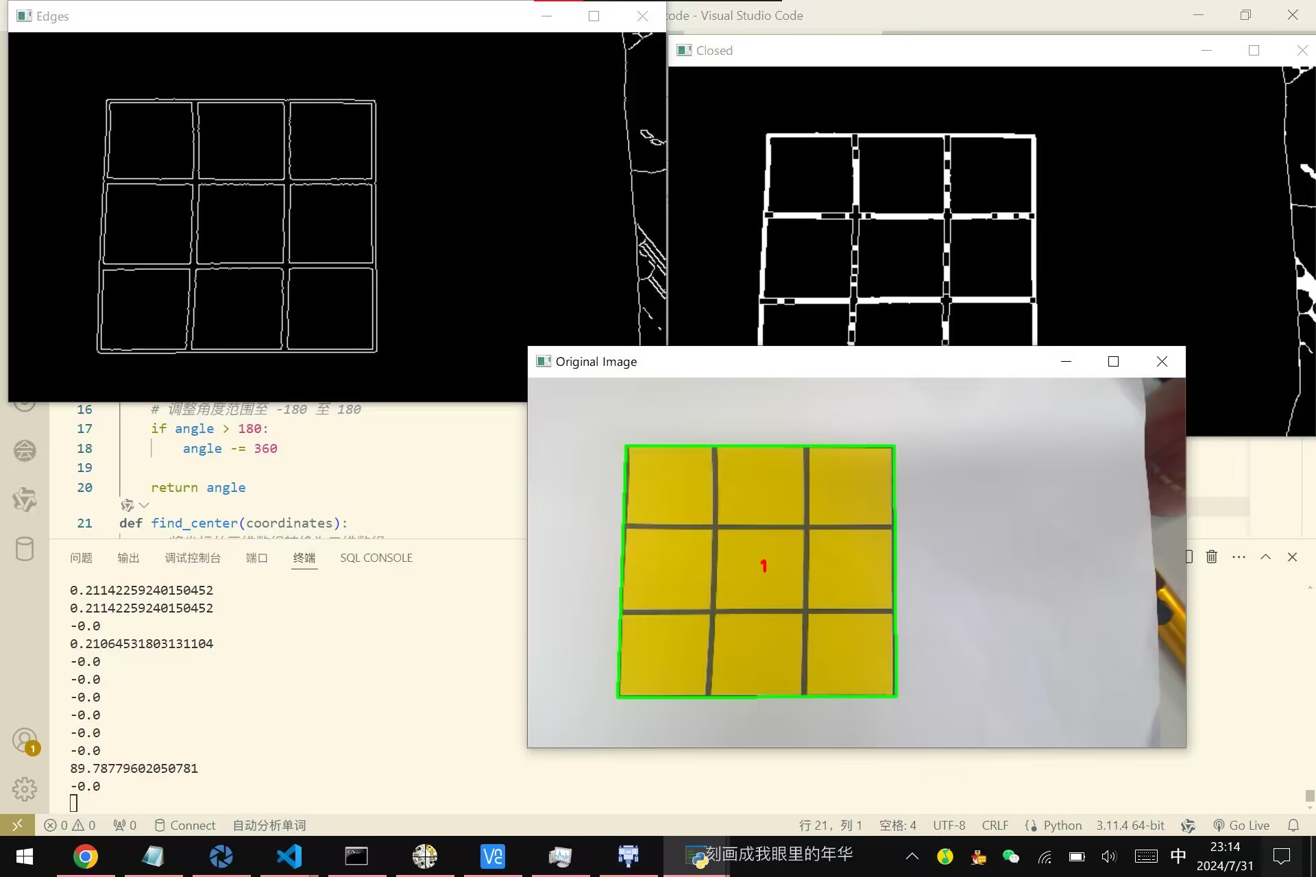

5.3 树莓派opencv算法思想
树莓派端代码实现了一个图像处理系统,用于识别棋盘的旋转角度和棋盘上的棋子位置和颜色,并通过串口发送数据给另一个设备(STM32)。
Pi文件包里有两个文件,README和Python代码,都标明了步骤和注释说明,这里也不过多赘述了,附件里下载全部代码
以下是主要算法思想总结:
1.初始化:
  • 初始化串口通信。
  • 配置并启动树莓派摄像头模块(Picamera2)以获取视频流。
2.棋盘角度检测模式:
  • 类似于棋子识别,但寻找的是整个棋盘的大轮廓。
  • 计算找到的轮廓的旋转角度,并通过串口发送这个角度信息。
3. 棋盘识别定位:
  • 从摄像头获取一帧图像,并调整图像大小。
  • 图像预处理:灰度化、高斯模糊、Canny边缘检测和形态学闭运算。
  • 查找轮廓并筛选出近似为矩形的轮廓,这些轮廓代表棋盘上的格子。
  • 对找到的矩形格子进行排序,并在图像上标记它们的位置。
  • 转换到棋子颜色识别,在此模式下继续处理图像以识别棋子。
4. 棋子颜色识别:
  • 在每个已标记的格子中心点周围获取颜色信息。
  • 分析这些颜色,确定最可能的颜色域,并将结果存储起来。
  • 调整颜色识别结果的顺序以匹配棋盘布局。
  • 通过串口发送颜色信息。
5. 异常处理与退出条件:
  • 捕获并打印异常。
  • 按下键盘上的‘q’键可退出程序。
  • 清理释放OpenCV使用的资源。
该程序利用视觉实现了对棋盘上棋子位置和颜色的自动识别,并能检测整个棋盘的角度,以便下棋装置能够准确地放置或移动棋子。
