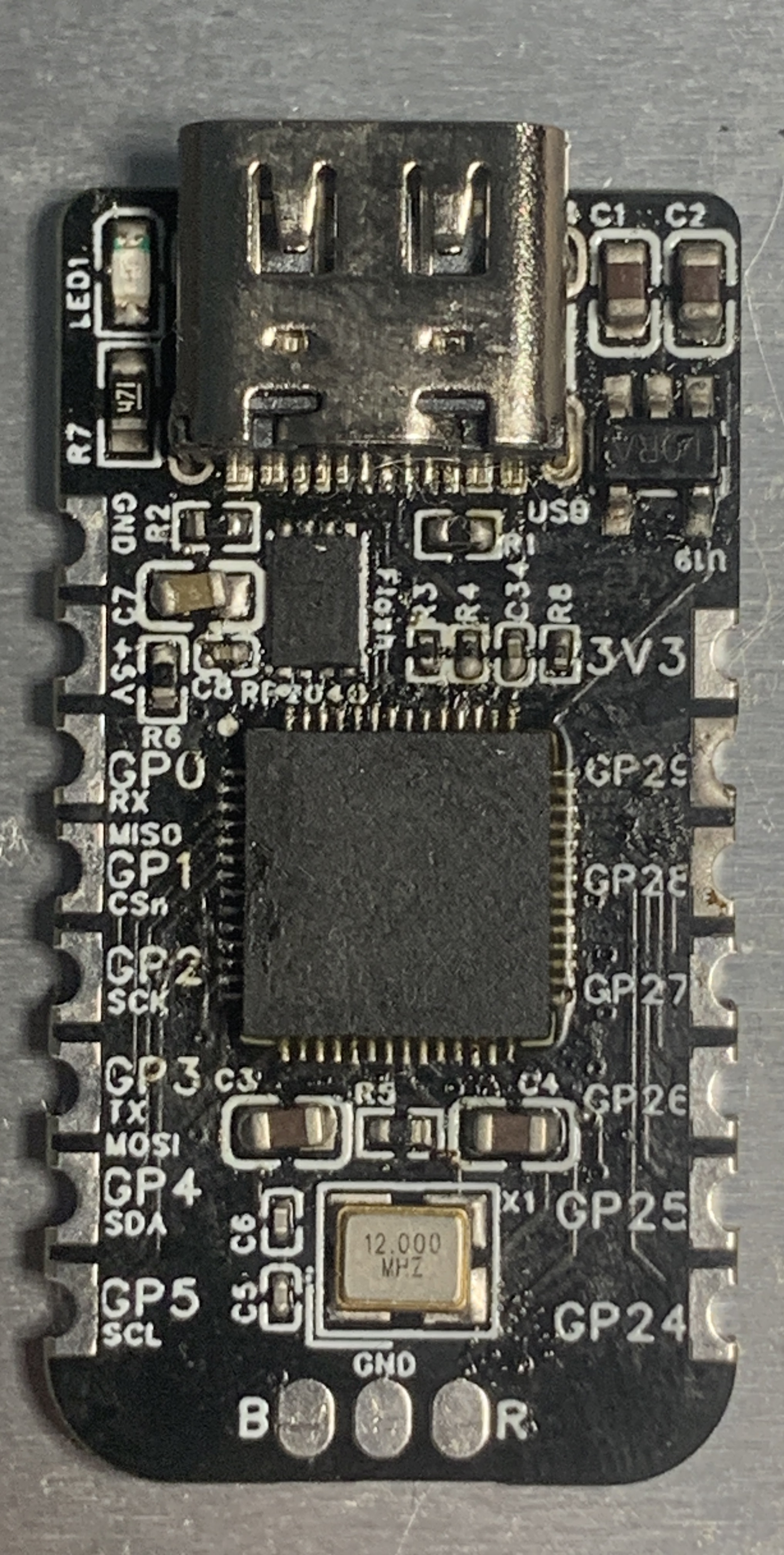

小板RP2040,30mm * 16mm(USB-C大概突出2mm),可以正常运行,成本15元以内,稳压芯片为RT9013-33GB,最大500mA。
引脚
共引出12个GPIO到半孔,包括4个可以ADC的GPIO,其余IO口全部引出到了PCB背面,正面引出的引脚也标注了常用的作用,方便自己^_^,配图:
测试
3V3电压3.25V,Blink测试正常:
注意
焊接时注意我PCB用到了0201封装,本人即将中考,如果有时间出V1.1的话,我将把所有贴片电容电阻改为0402封装
