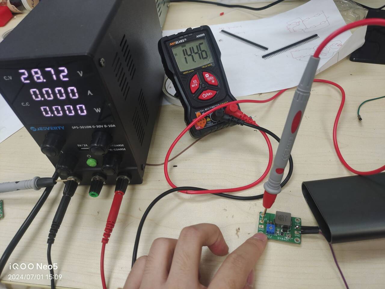

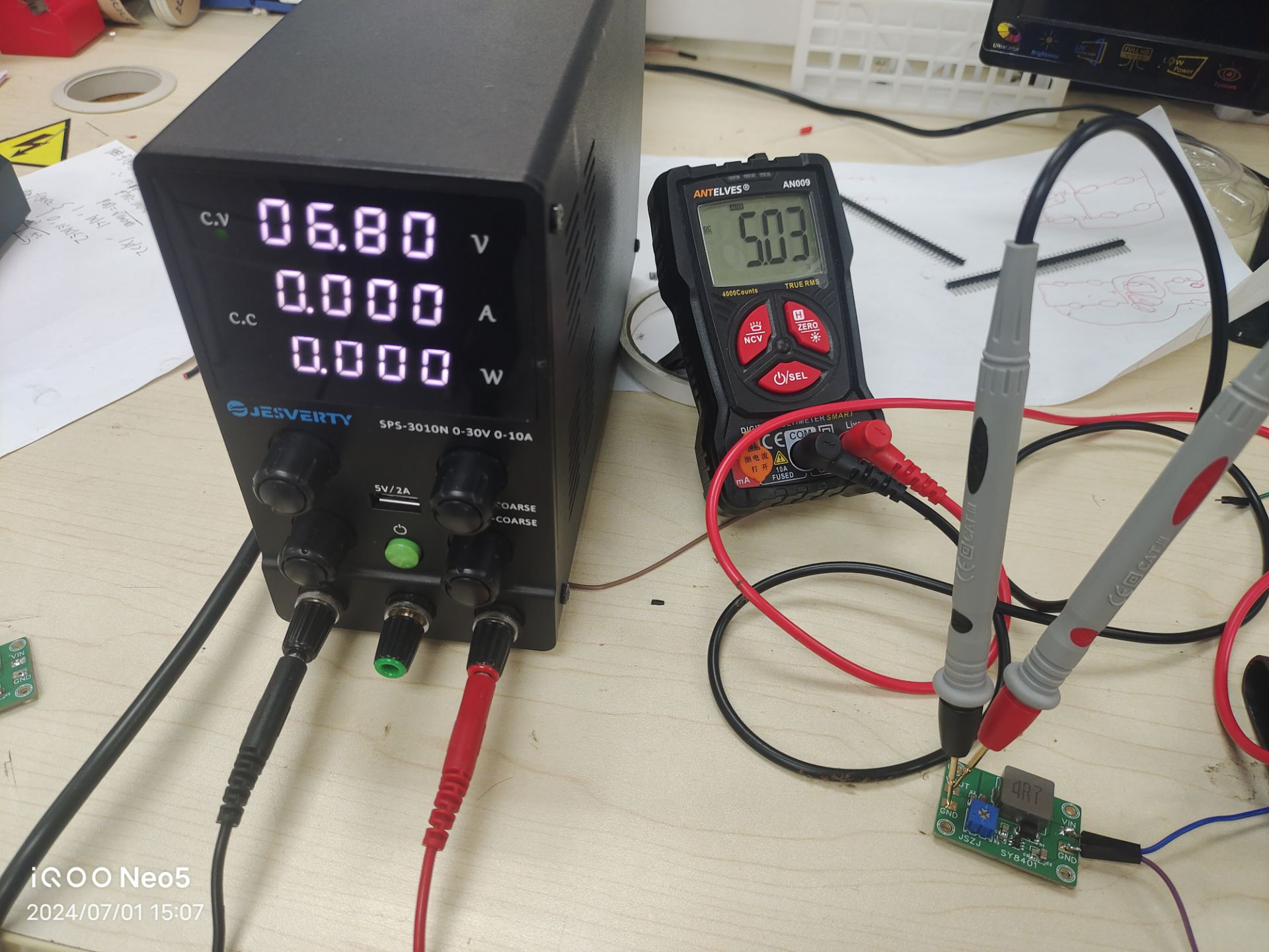

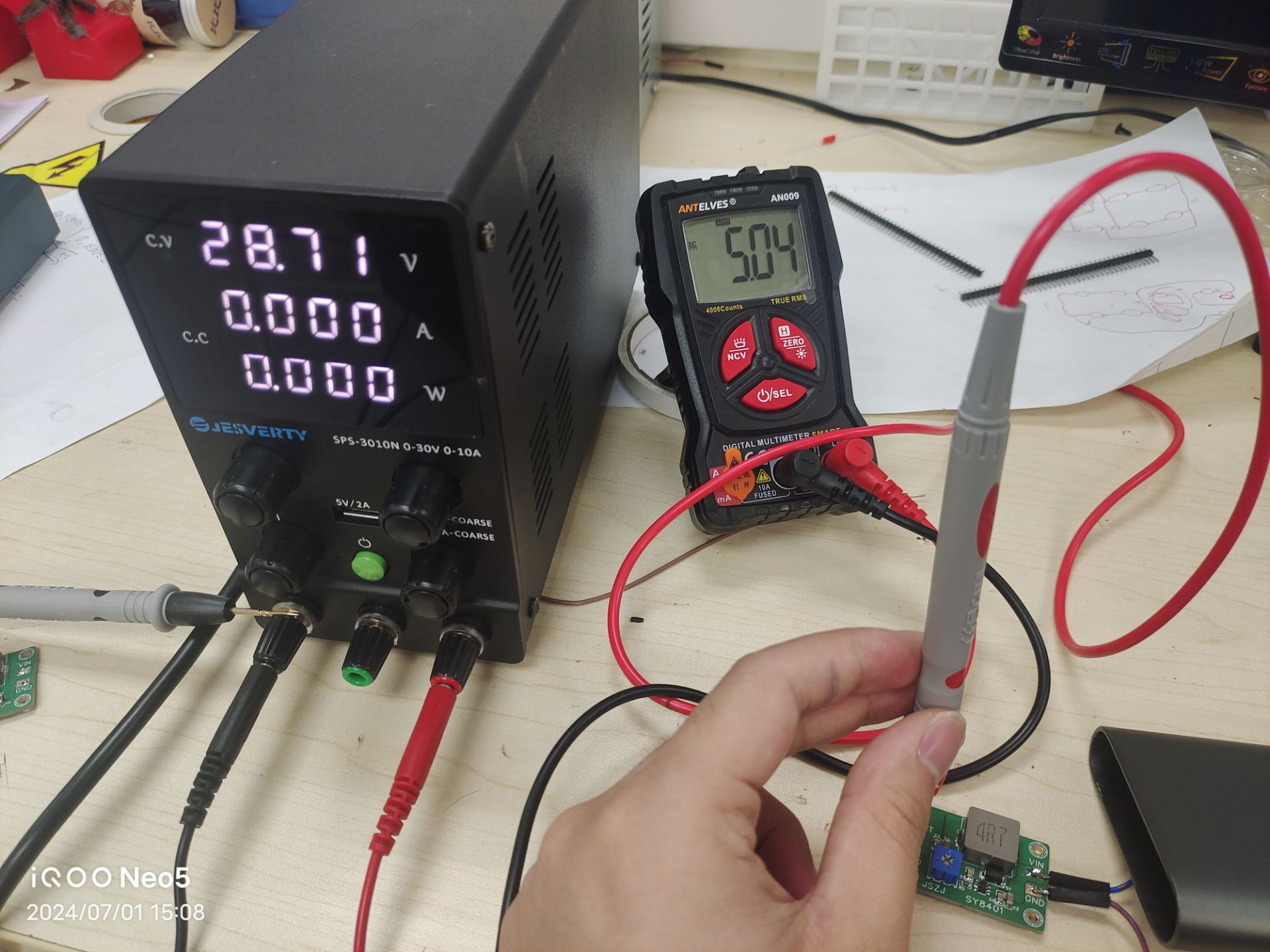

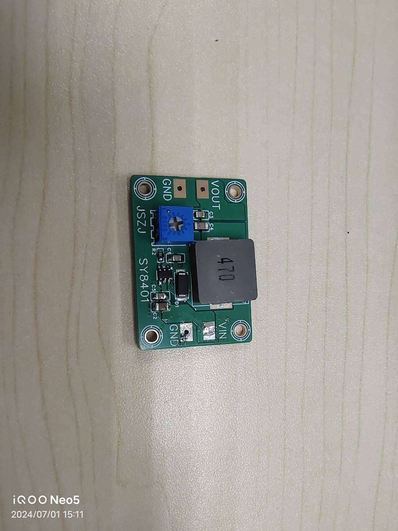

基于SY8401的可调电源模块,可用于电赛。外围器件非常少,体积小。
简介:基于SY8401的可调电源模块,可用于电赛。外围器件非常少,体积小。
创建时间:2024-06-27 17:51:29更新时间:2024-07-01 16:39:19
测试可用。输出5V
输入可调
输出可调模块展示
该模块还有可改进的地方,比如电感体积可以缩小,这里是为了用掉之前买的多余的电感,你可以根据自己需要修改。还有,这种可调电阻只能转两圈,分辨率太低,但是也能用,也可以自己换成那种高的可调电阻。另外,原理图中给出了固定输出电压的电阻值,需要的也可以自己修改。
