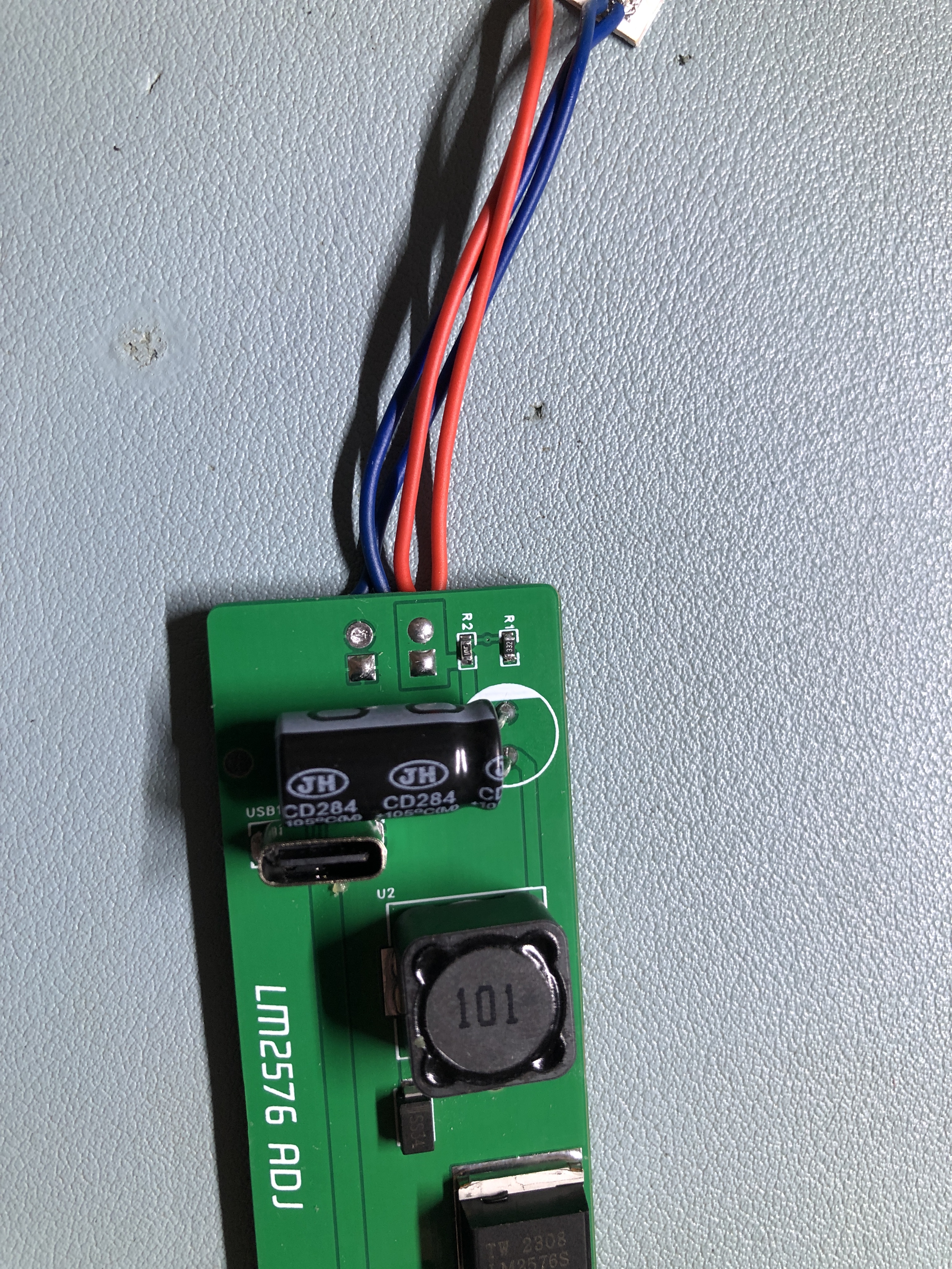

基于 LM2576  ADJ模块

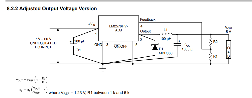

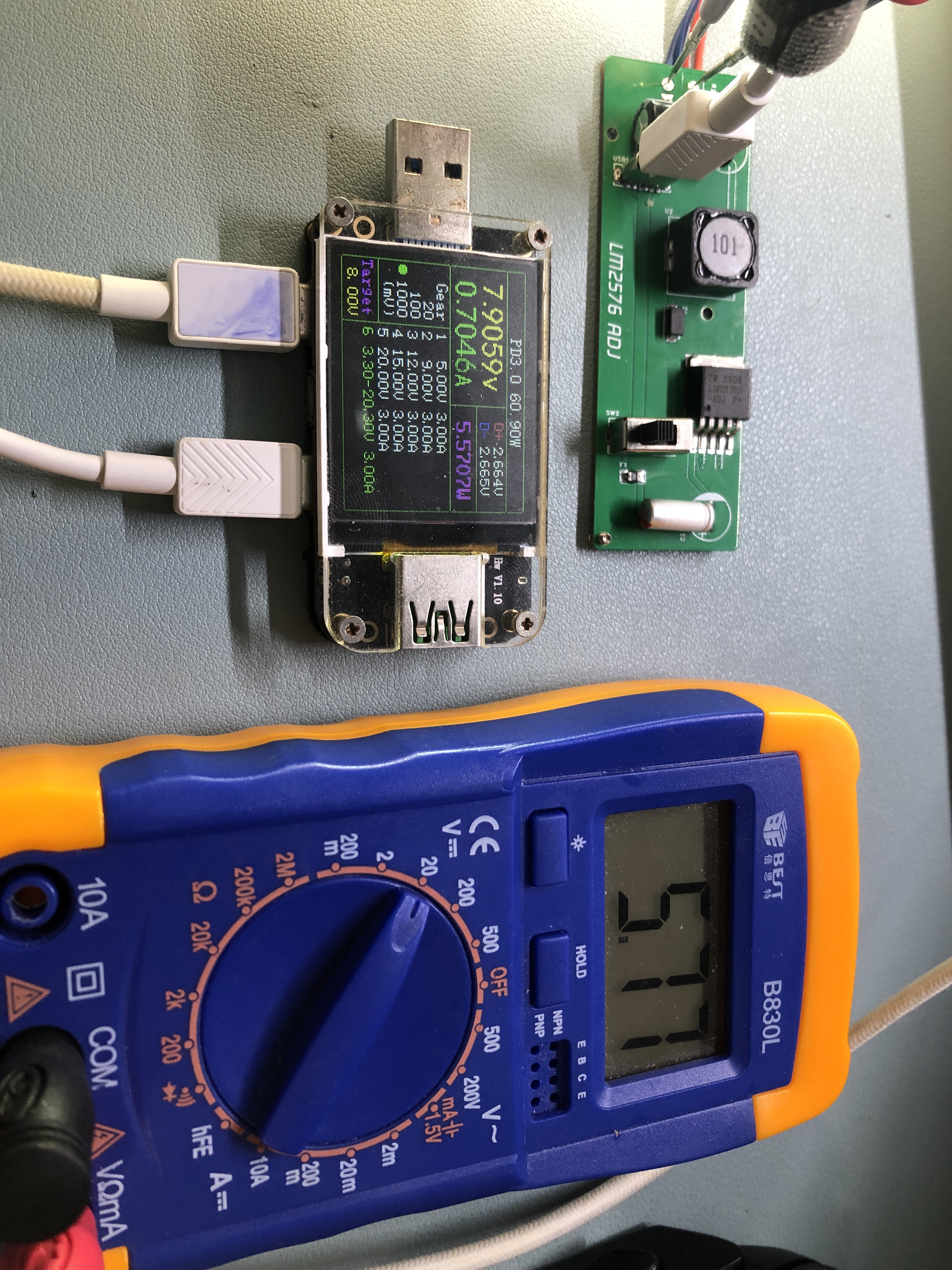

可调输出电压范围:1.23V 至 37V 耐压40V
通过修改R1和R2调节固定输出电压。
输出电压可通过以下公式计算

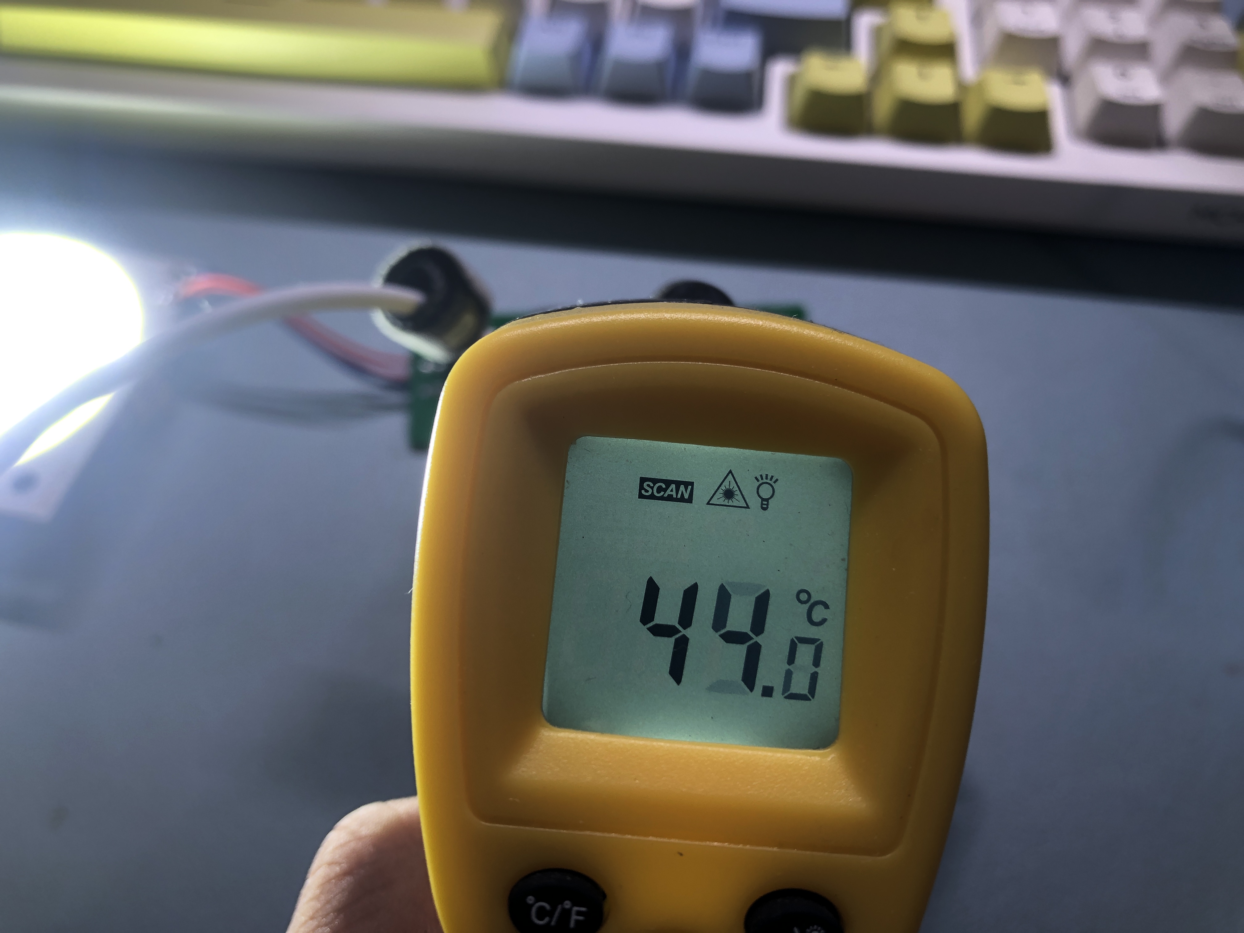

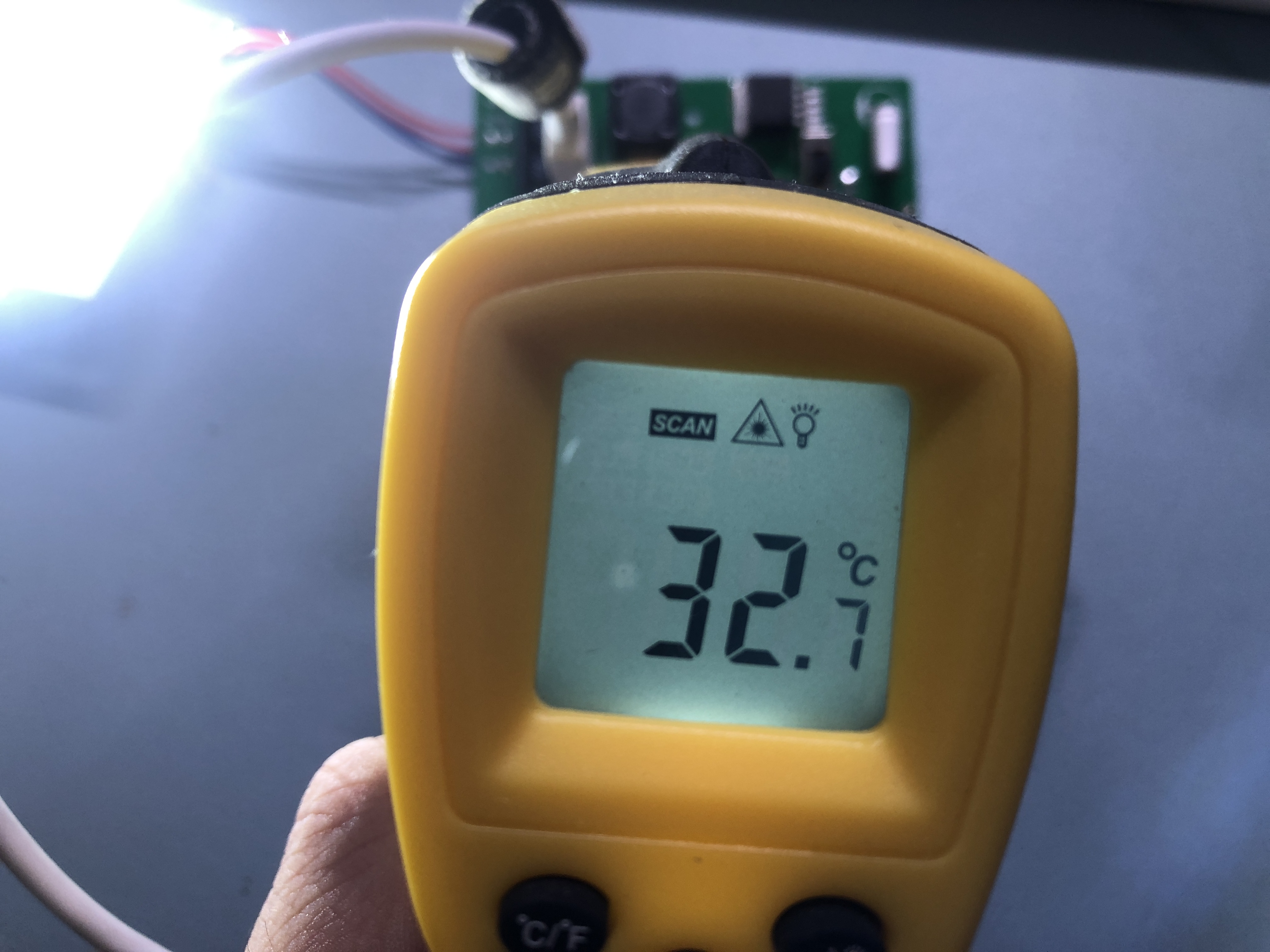

运行10分钟,整体温度在36度左右,电感及芯片温度在42度左右
