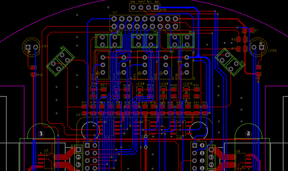

2. PCB设计
由于接口众多,尤其是小车的前半部分有着大量的传感器模块,因此线路众多,需要合理安排。

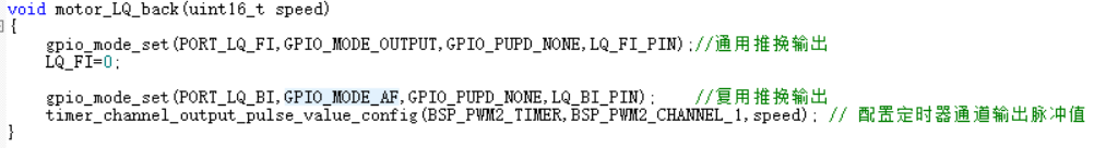

驱动程序包含LED灯、按键、蜂鸣器、电机、超声波模块、ADC、串口和蓝牙串口的初始化。其中电机和蓝牙模块的初始化需要特别注意。
在电机初始化的时候,需要注意引脚的配置(应当确保RZ7889的前进/后退引脚接入的MCU引脚应当能服用成Timer的PWM功能)

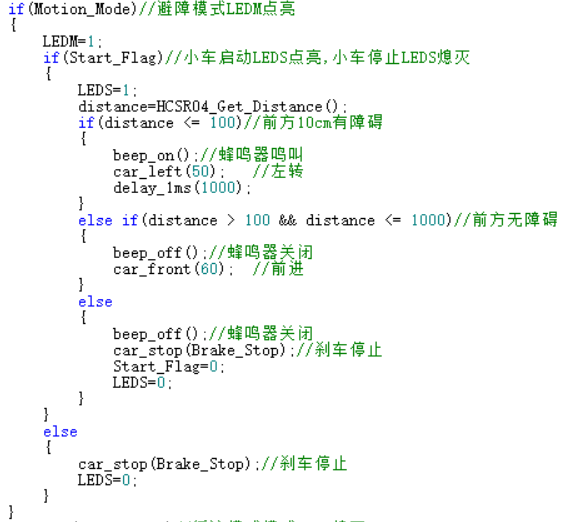

3.2. 避障功能的编写
当小车进入避障模式,小车前方的超声波模块会实时检测与前方障碍物的距离,如果检测到障碍物与小车的距离不足10cm,则小车会开启蜂鸣器,并左转避障。

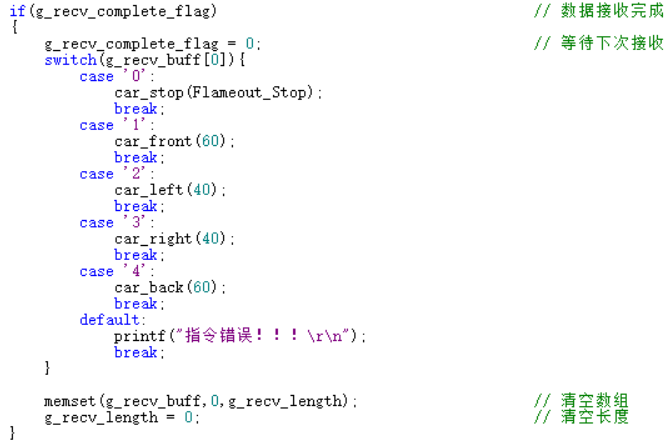

3.4. 遥控功能的编写

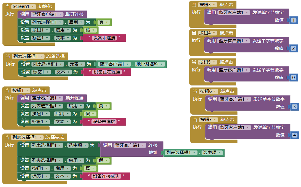

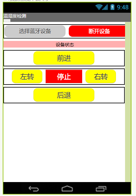

在编写遥控代码之前,需要设计相应的蓝牙APP
打开网页http://app.gzjkw.net/,首先设计屏幕组件
接着设计后台程序
其运行原理是按动APP上的相关按钮,就向小车上的蓝牙模块发送相关字节数字,并根据发送的数字决定小车的运行方式。
代码实现如下:

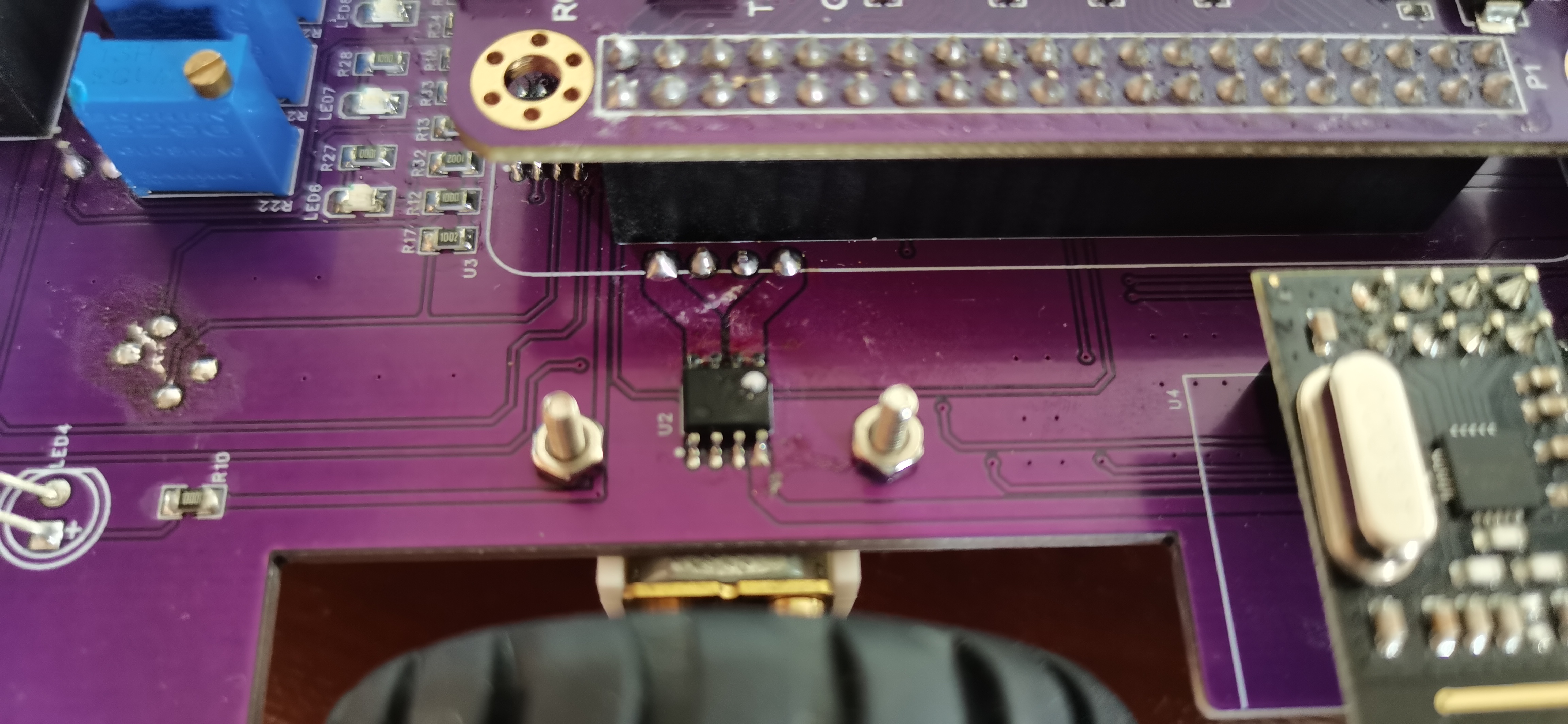

由于电机堵转,导致一颗RZ7889的芯片被烧,小车运动的结果就实现不出来了,但是在被烧之前,避障、循迹和遥控的功能也是成功实现了。

  2. 如果不是为了追求速度,N20电机的减速比选取应当为1:200-1:300,我的电机选取为1:97,导致其扭矩较小,从而容易导致堵转(在软件设计时,将电机转速设置为40以下时电机就会堵转),电机在堵转状态下电流会大大增加,我认为这也是我RZ7889烧毁的原因
