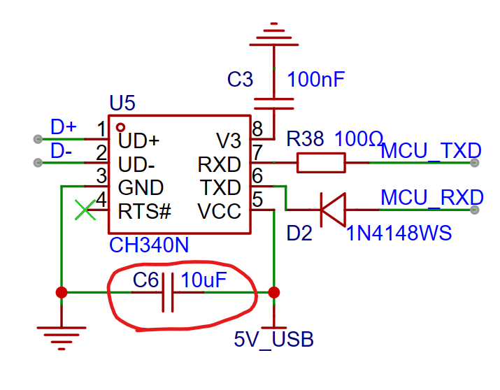

1. CH340的去耦电容请选取10uF(而不是诸多原理图中常用的100nF,也可能是我电路的问题),否则电脑将无法识别USB设备

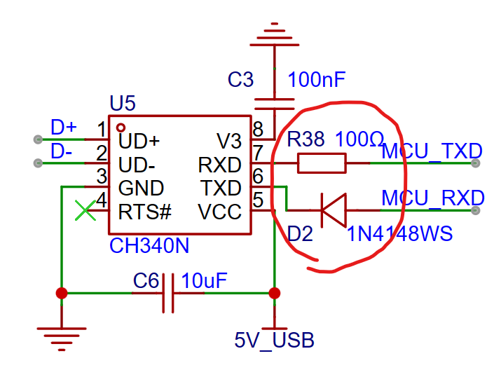

2. CH340的RXD和TXD对应MCU的TXD和RXD。同时,为了保证STC芯片冷启动,需要在CH340的RXD引脚上串联一个小电阻,在TXD引脚上串联一个二极管,否则CH340将会向芯片供电,并使VCC带电,实测若无电阻和二极管时VCC约为3V(供电电源为5V)

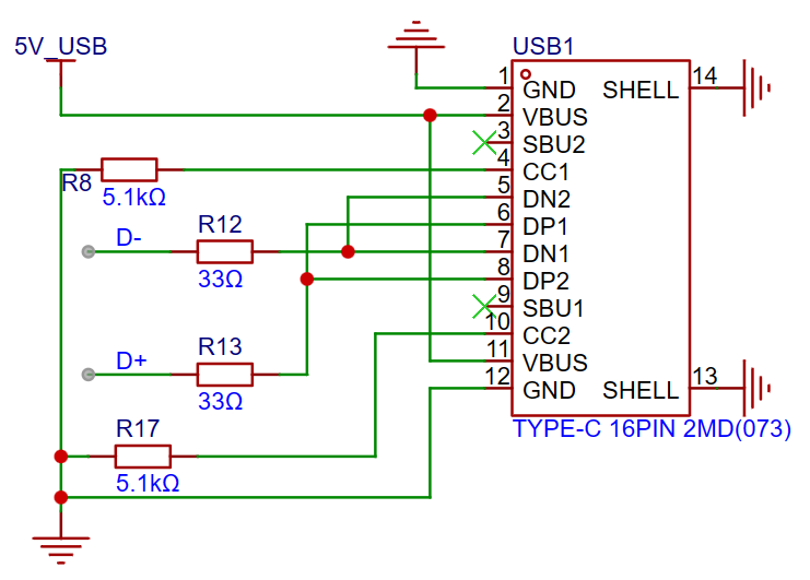

3. Type-C接口的设计请按照官方文档规范(CC1和CC2须接入5.1kΩ后接地,DP和DN须接33Ω电阻后接入CH340)
技术群的大佬们普遍认为这种低速电路中CC和DP、DN上的电阻是无关紧要的,而在高速电路中应当加入。但是曾经看过b站某up说过:“Type-C的CC不接电阻还能用,那是Type-C对你的恩惠。”这说明还是得按着官方文档来的,要不然可能出错。

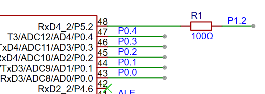

1. 由于STC8H8K64U芯片没有P1.2,因此我将P5.2当作P1.2使用,在程序书写时应当注意
以AD转换的代码为例,可以用以下代码实现数据的读取
adval=P1&(0xFB|P5);

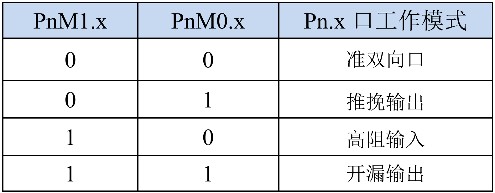

2. 使用P3.6口时将其置为弱上拉,P4.2置为高阻输入;使用P4.2口时将其置为弱上拉,P3.6置为高阻输入;使用P3.7口时将其置为弱上拉,P4.4置为高阻输入;使用P4.4口时将其置为弱上拉,P3.7置为高阻输入
3. 为保证蜂鸣器功率,控制有源蜂鸣器的GPIO应设置为推挽输出,默认的准双向口的驱动能力不足
端口工作模式配置如下:
