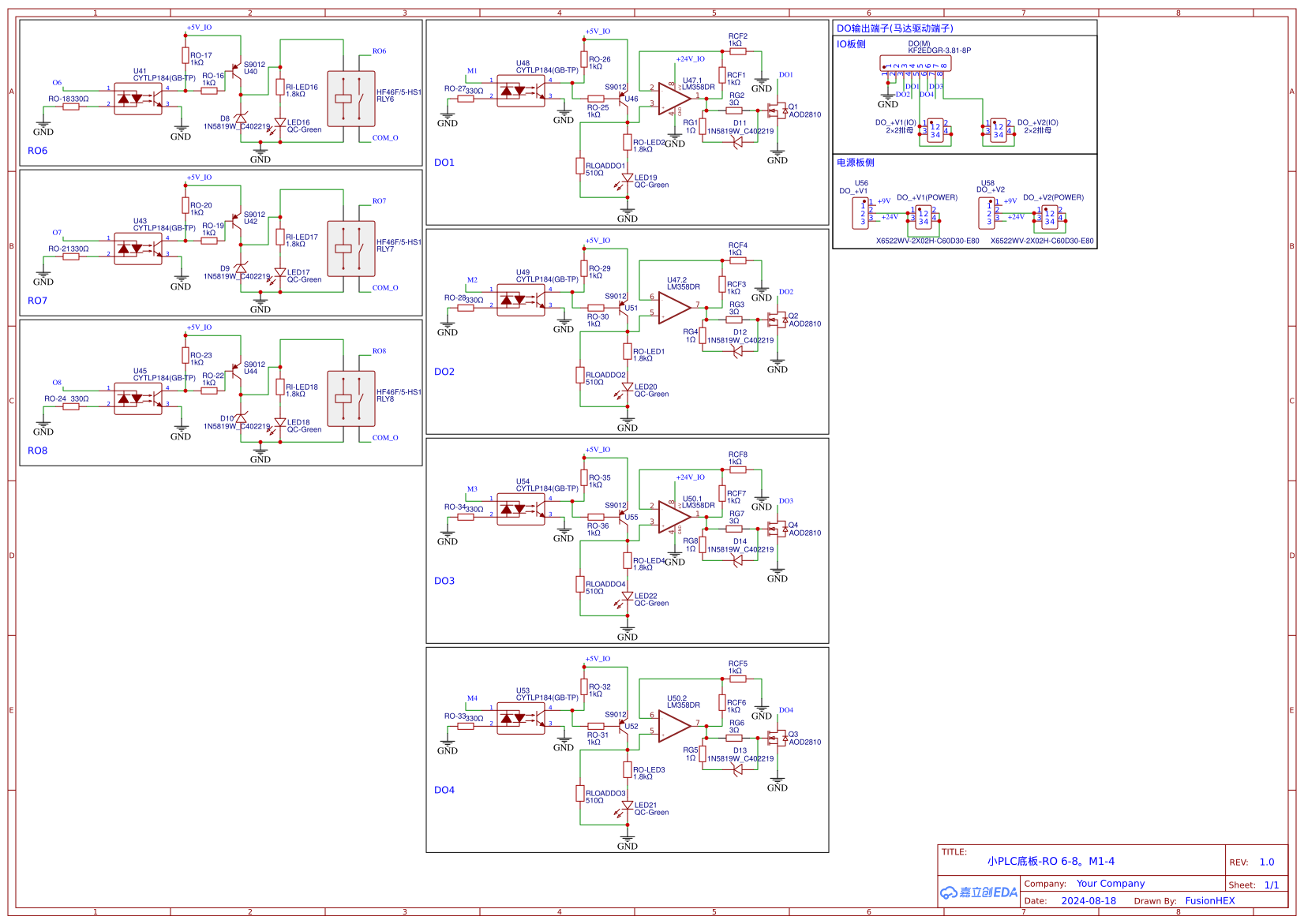

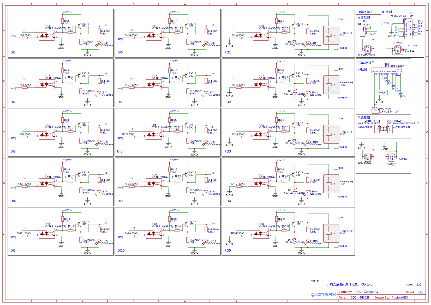

设计介绍
本设计旨在为符合形如BluePill封装的MCU模块(例如:STM32核心板),设计通用的全光耦外围套件。其中:
I/O参数
  • MCU 输入侧电压3V/5V双轨可选(通过电源板上U57跳线帽修改)

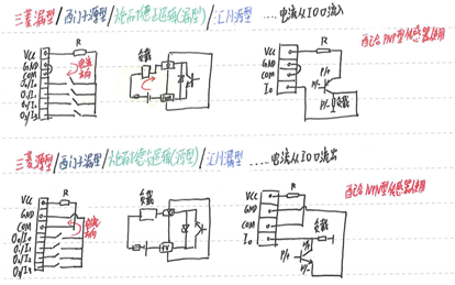

  • DI侧使用双向光耦配合公共点,可选择源型或漏型接法,设计耐压24V,额定20mA
  • RO侧使用继电器配合公共点,同样可选源型或漏型接法,设计耐压24V,额定1A
  • DO侧MOS控制接地,仅支持漏型接法(这里采用施耐德叫法),最大电流3A
其他I/O性能参数见下表:
参数名称
导通延迟(单位:μs)
关断延迟(单位:μs)
DI输入延迟(端子到MCU)
0.3
42.8
RO输出延迟(MCU到端子)
4000
4000
DO输出延迟(MCU到端子)
13.4
39.0

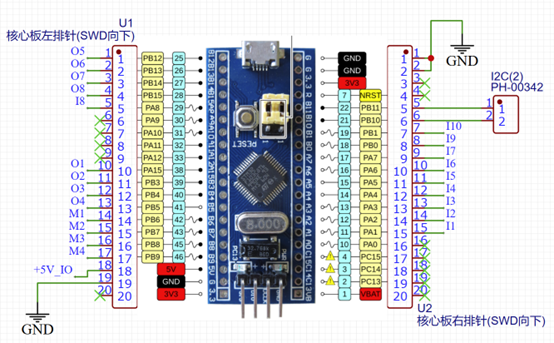

MCU PIN-MAP
       I/O脚距:600mil/15.24mm,特别注意5V供电位置为左下自下向上第3脚
       高度:无法兼容垂直排针,请使用弯针

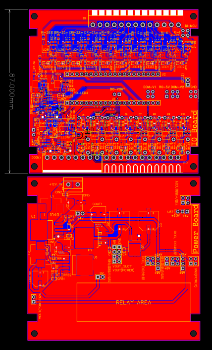

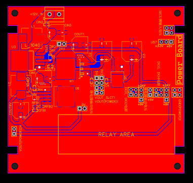

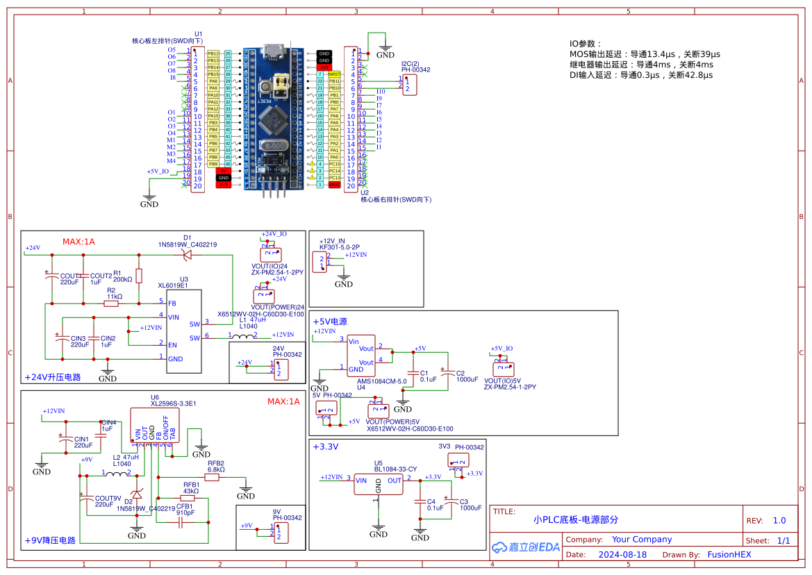

供电能力
       本套件采用叠层板设计,电源板在符合各插针、避让继电器的位置尺寸范围的条件下可自由设计,原版设计为12V供电,各电源轨供电能力如下:
电压
设计电流
12V(主供电)
5A
3.3V(MCU 输入供电可选轨)
3A
5V(MCU 输入供电可选轨&继电器驱动轨)
3A
9V(DO输出可选供电柜)
3A
24V(DO输出可选供电柜&MOS驱动轨)
2.5A

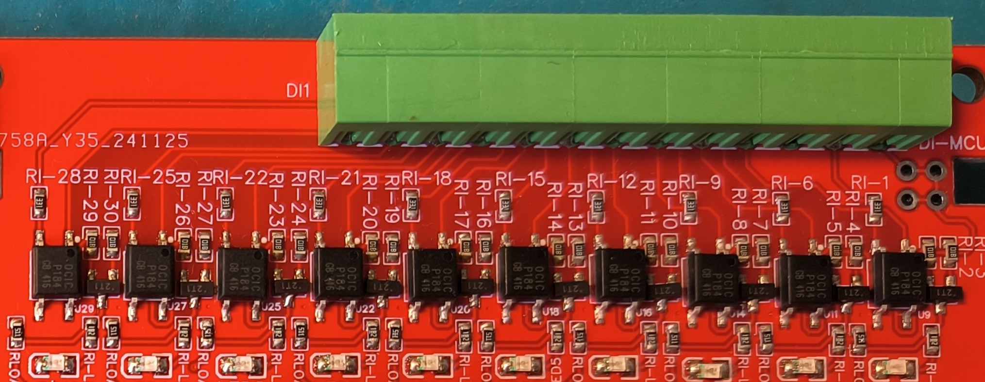

        DI部分:
DI10
DI9
DI8
DI7
DI6
DI5
DI4
DI3
DI2
DI1
GND
COM
3.3/5V
输入
输入
输入
输入
输入
输入
输入
输入
输入
输入
公共点
VCC

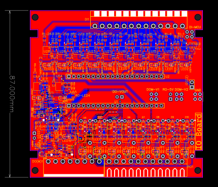

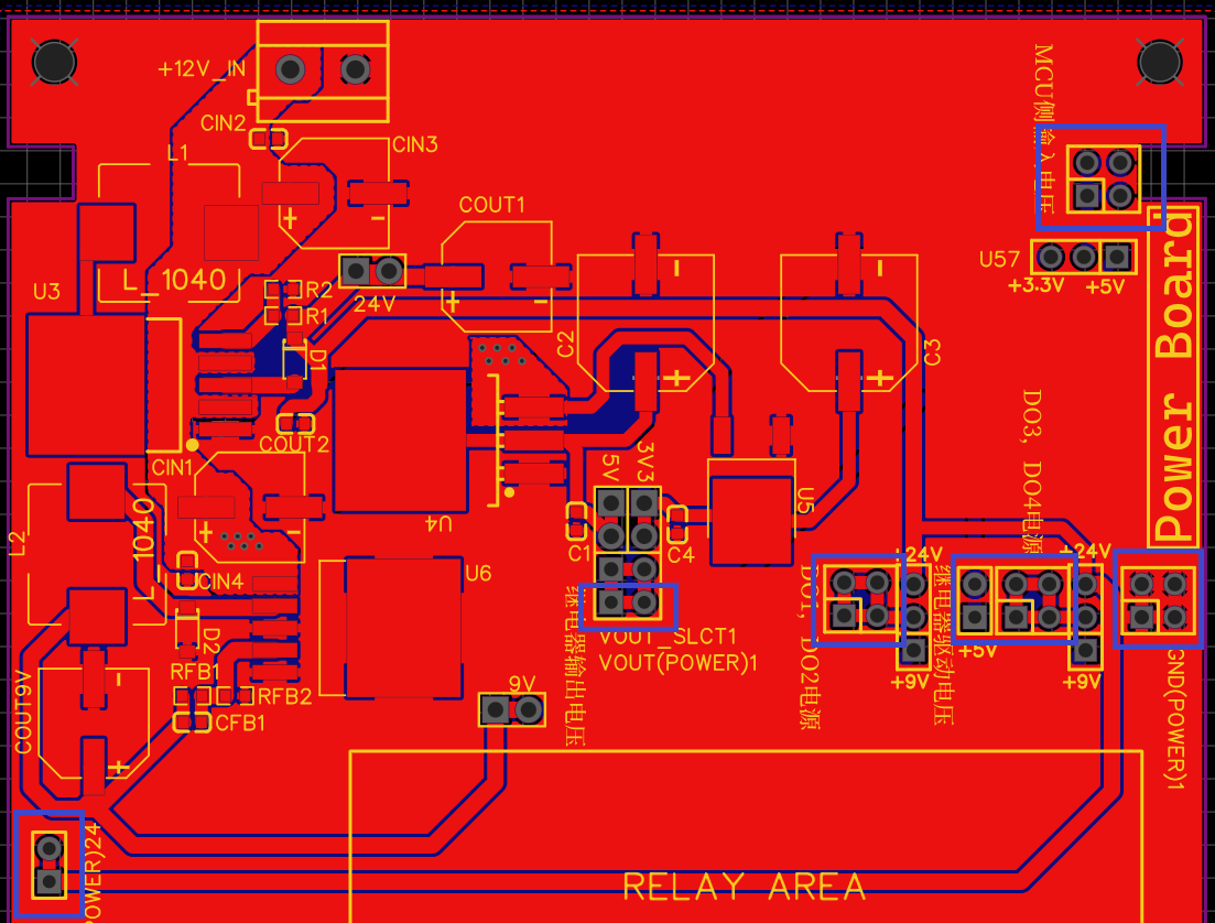

制造注意事项
1,外壳请采用PLC工控盒,淘宝搜索关键词“PLC工控盒95*90*50透明外壳 带串口USB口开孔”,淘宝链接在这里
2,四角尼龙六角柱规格为M3*16,固定尼龙螺丝规格为M3*4
  • 双塑加高排针规格为“双胶双塑0mm/L14mm”
  • 继电器使用宏发HF46F-5-HS1
  • 光耦使用CYTLP184
  • 其他贴片阻容均使用0603封装
  • 电源板部分排针为加高排针,部分为普高排针,请参照下图进行焊接,图中蓝色框选出的位置需焊接加高排针

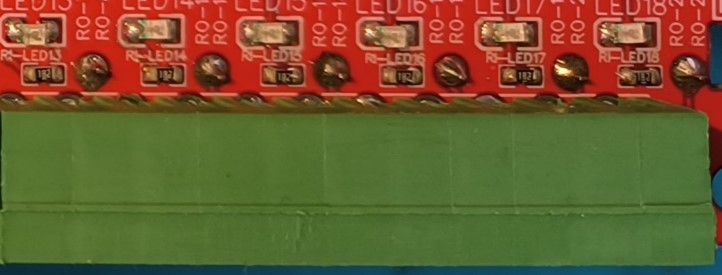

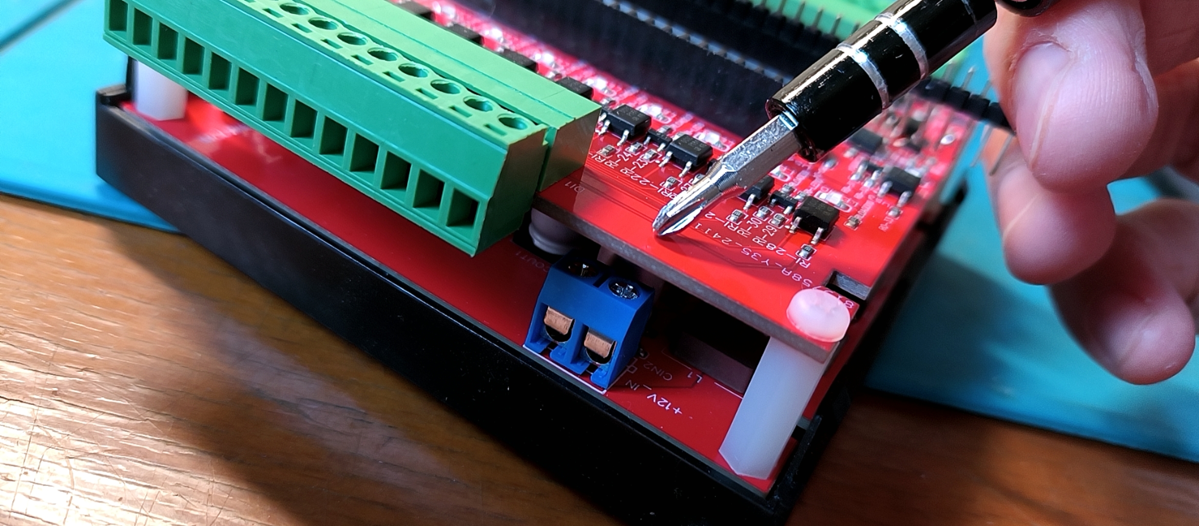

额外需要说明的内容:
本设计尚存在若干缺陷,例如电源板的12V供电口的叠层结构与IO板冲突:
等等,不一一列举,还请各位多多指点
