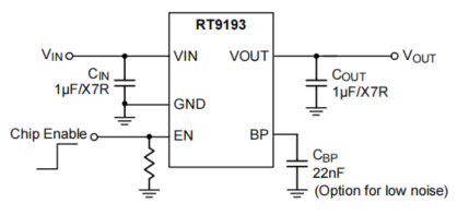

  2. LED:选取RT9193-33GU5作为稳压芯片,一方面是参考多方后,该芯片看到了好几个开源项目使用;一方面是该芯片数据手册中给出了可直接使用的电路图,再参考多方后,得出了现在的电路图;最后一方面就是,费芯片我在某宝上找到了很便宜的。(注1)

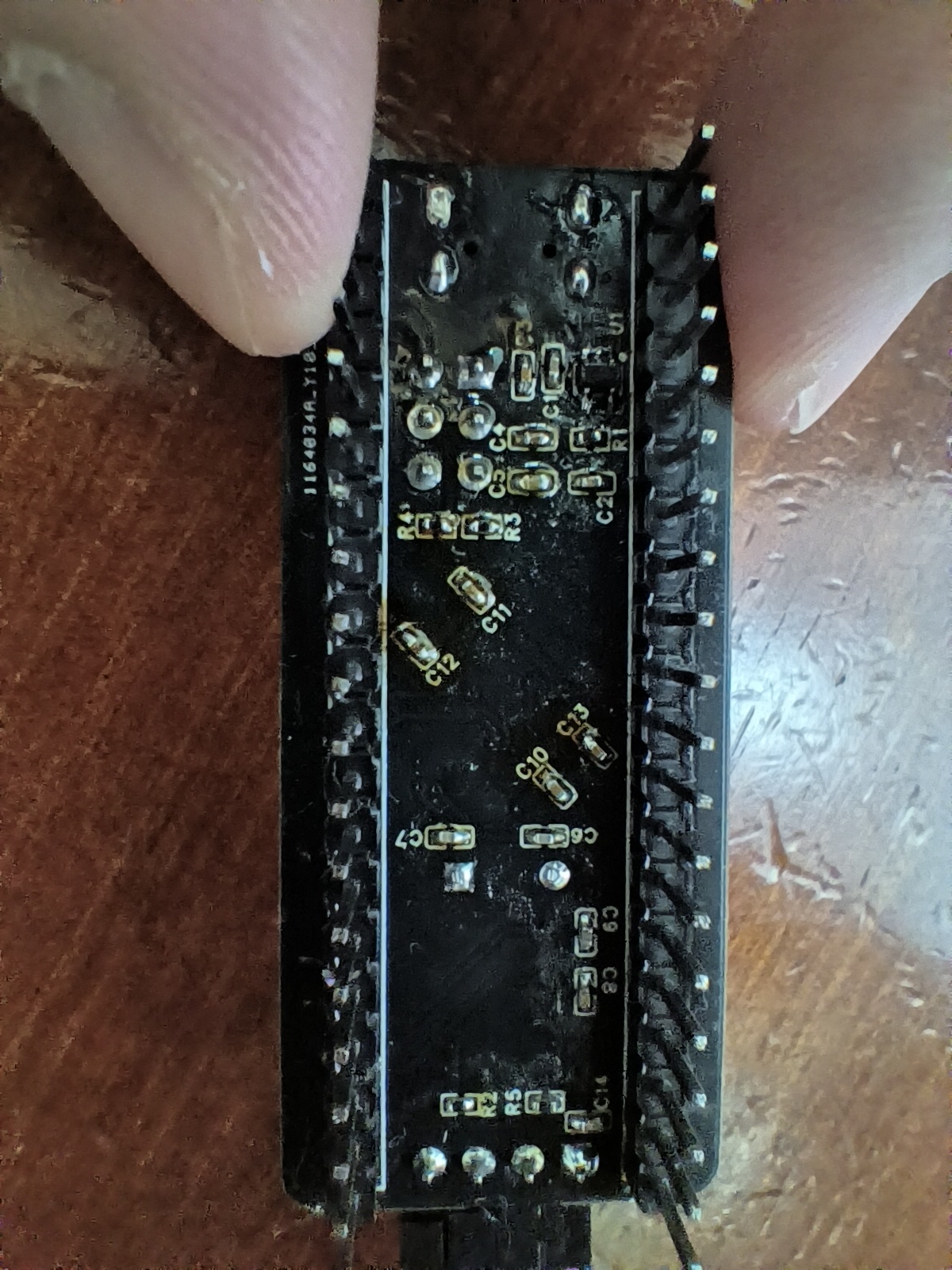

注意事项
  • 原理图
    • 电源指示灯与LED:电阻应放在LED阳极,但原理图错误的防灾的阴极。(不影响正常使用)
    • USB:可能需要在输入的VBUS和GND之间并联104和106进行输入滤波,但是原理图并没有使用。
  • PCB

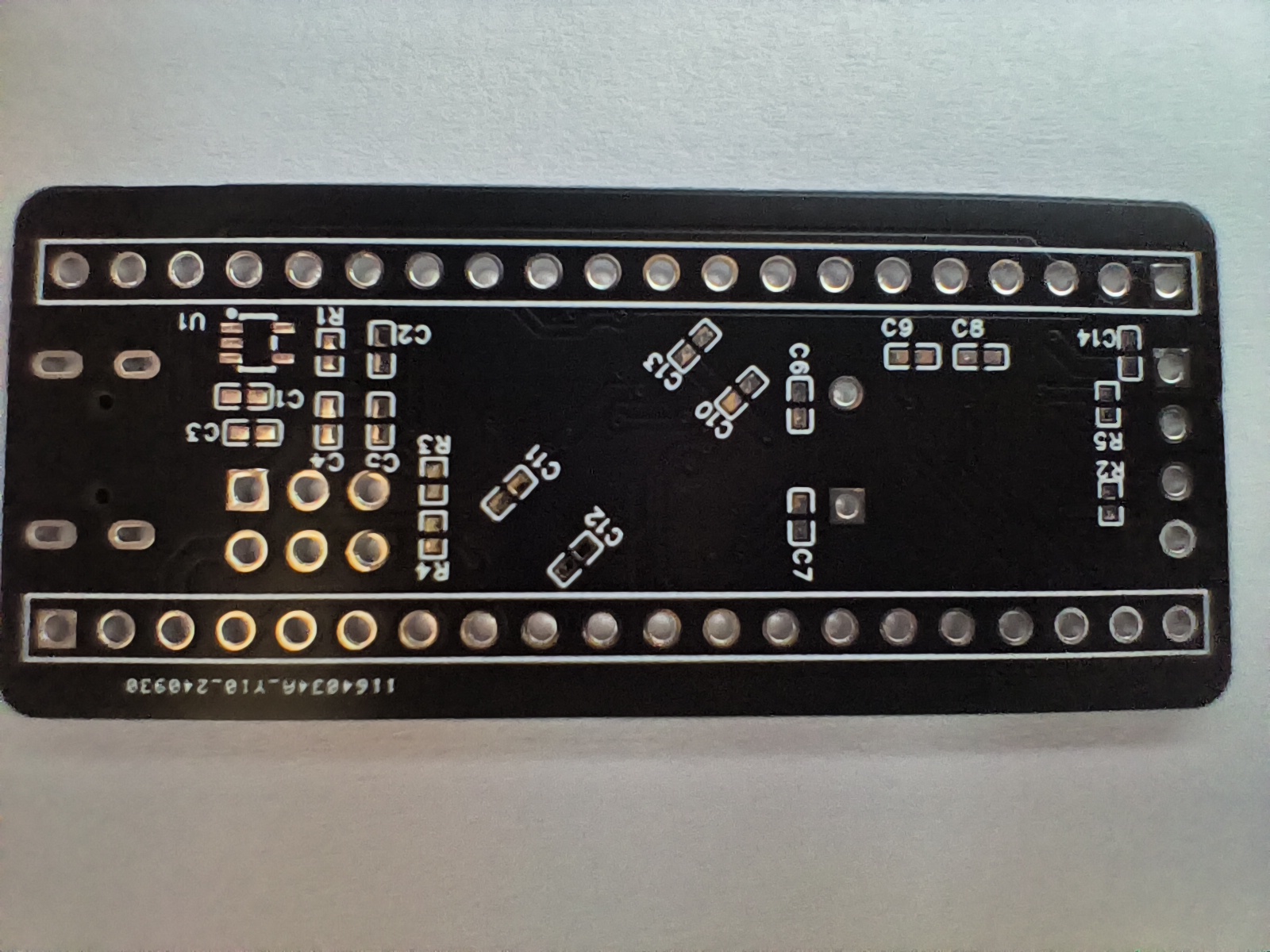

    • 走线:纯新手的练手,可能会有部分地方有不规范的地方,需要识别
    • 晶振:8M和32.764K晶振走线并未差分走线,布局也未采用对称布局。
    • 注意:!!32.764K晶振未进行实物验证!!
实物图

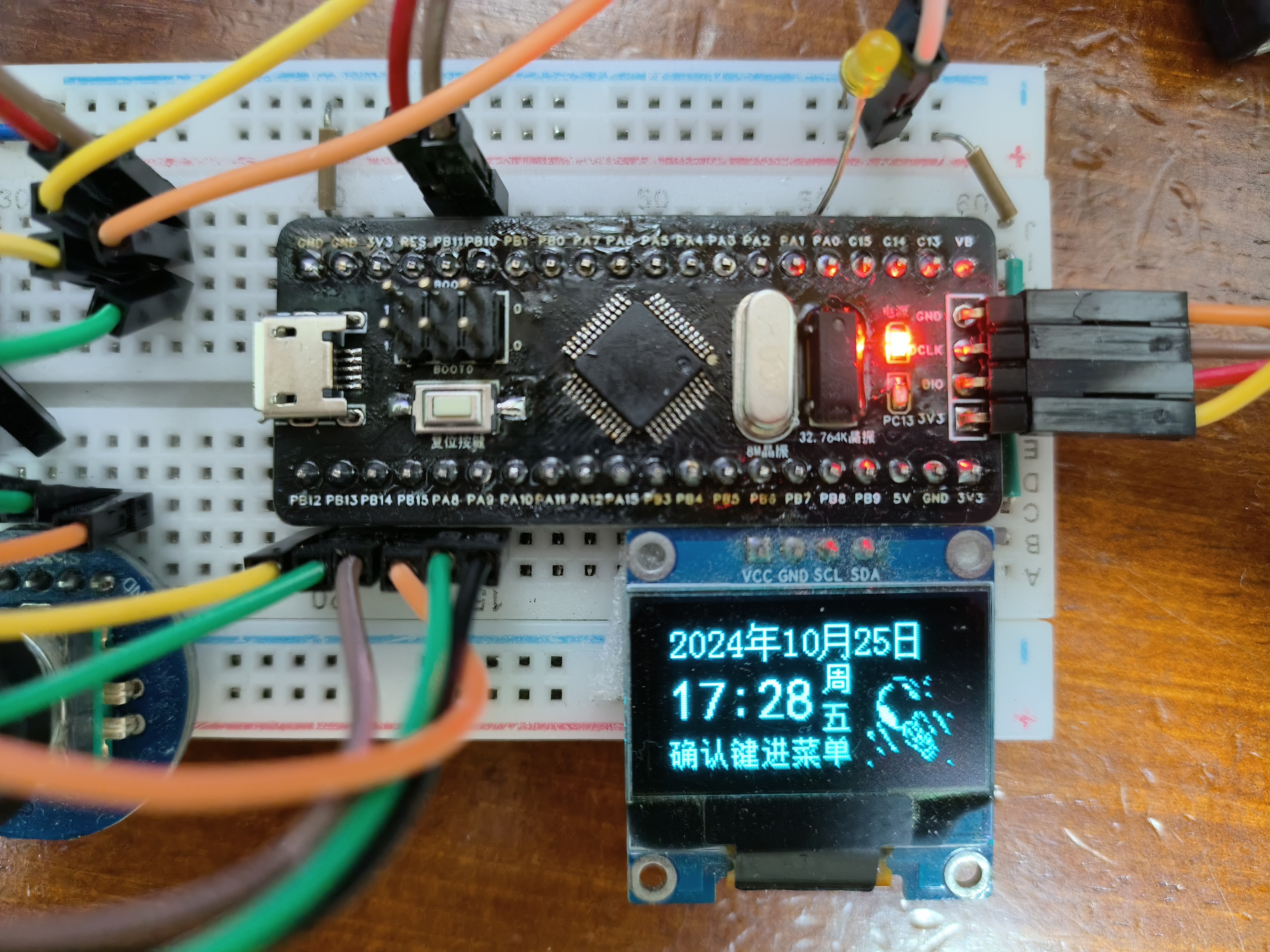

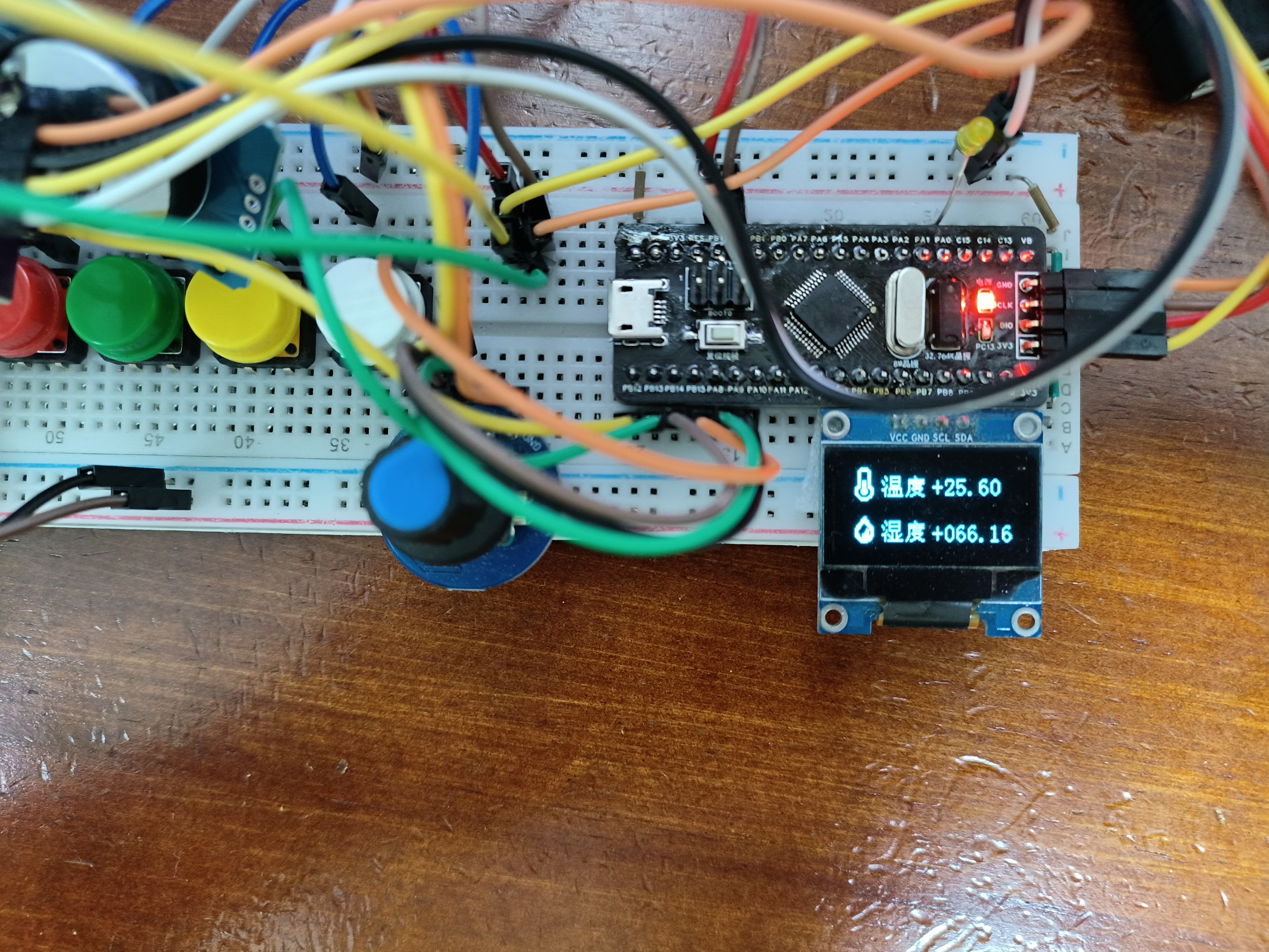

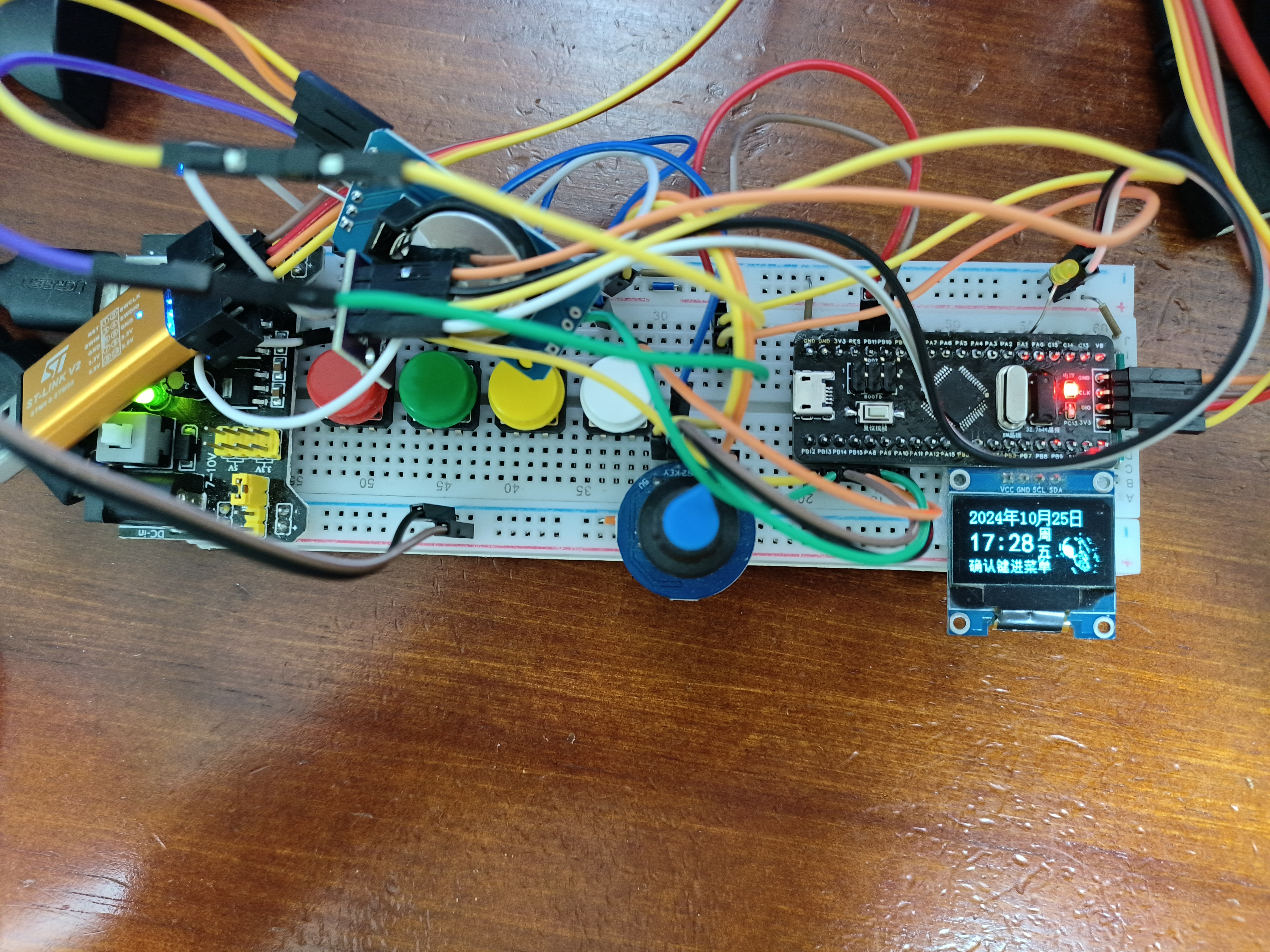

  1. 验证效果
    使用该程序连续运行了72小时以上,内里设计I²C模拟和大量引脚的使用,并未发现问题

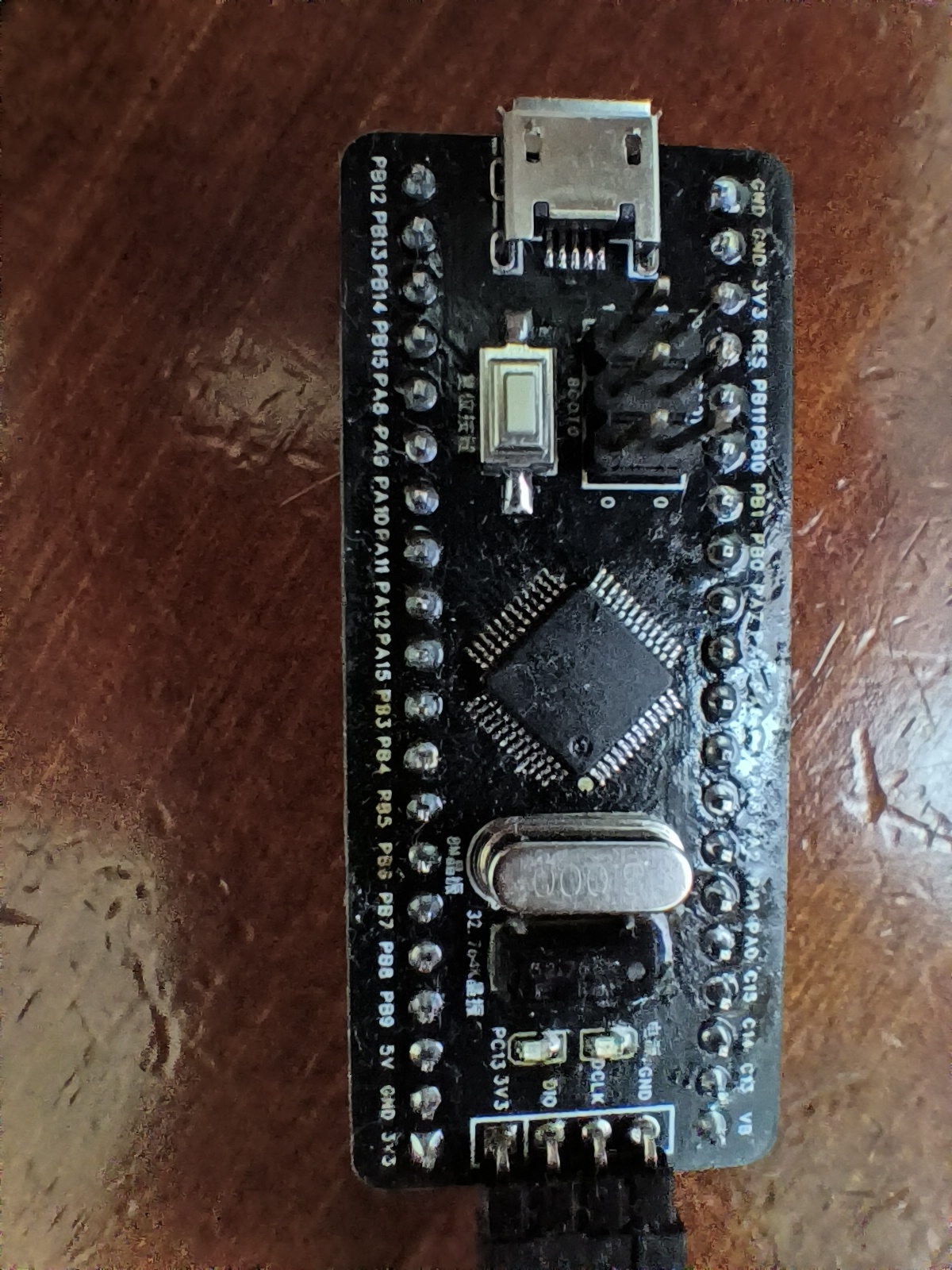

  2. 主板
    请忽略我相当糟糕的焊接技术与致死量助焊膏的使用
    正面
    反面
    下面两张图为裸板
    正面
    反面

注1:图片摘自立创商城,商品:RT9193-33GU5,商品编号C425797,立创商城提供的数据手册P1右下角示图
