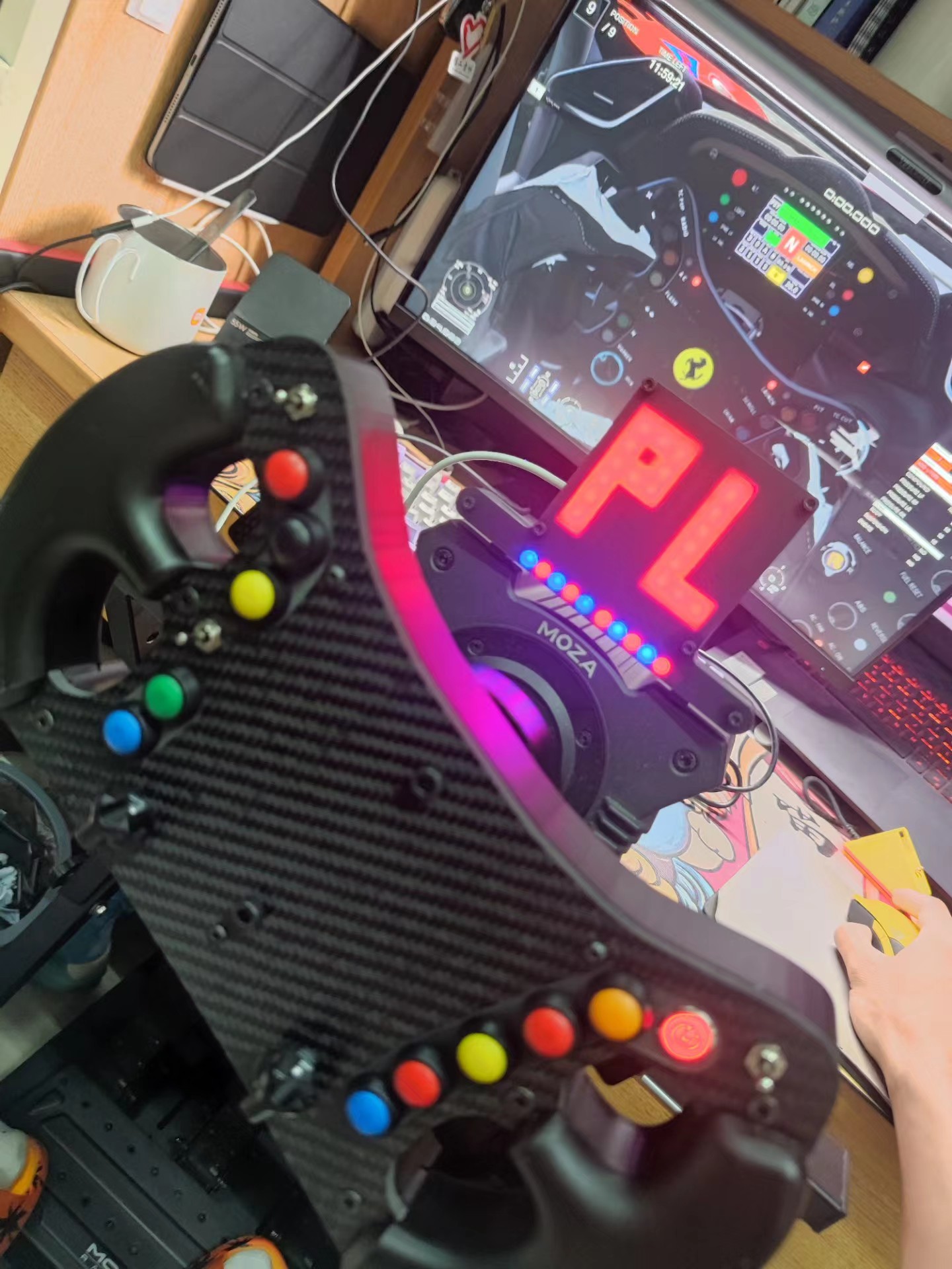

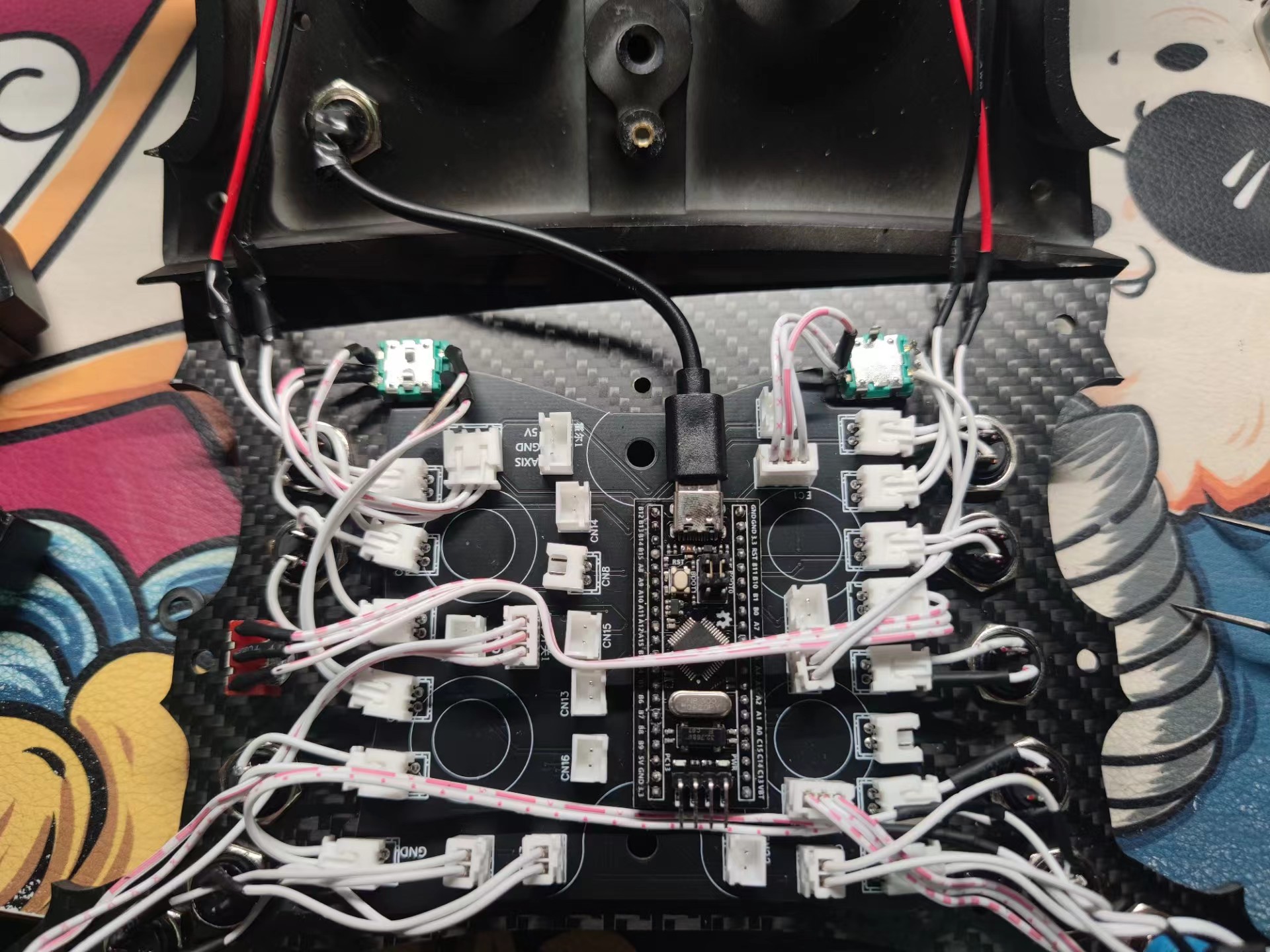

适用于模拟赛车DIY 方向盘的功能电路PCB,488GT3盘面
1.7k
实现按键编码器旋钮,霍尔线性开关等功能,为DIY模拟赛车方向盘提供功能支持
简介:实现按键编码器旋钮,霍尔线性开关等功能,为DIY模拟赛车方向盘提供功能支持
创建时间:2023-05-17 14:37:56更新时间:2024-10-16 09:09:59
488gt3方向盘的按键电路pcb 支持5x5矩阵按键加了二极管,2带按键编码器,3钮子开关,一个霍尔线性开关(仅预留接口),
