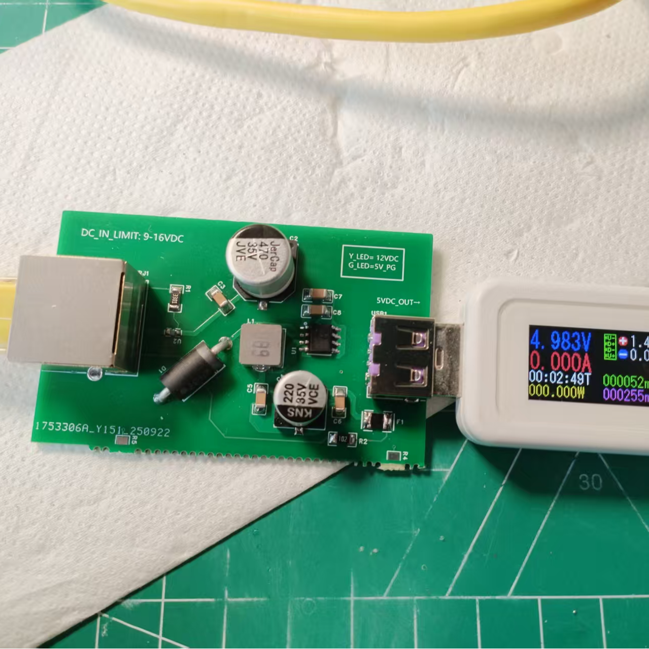

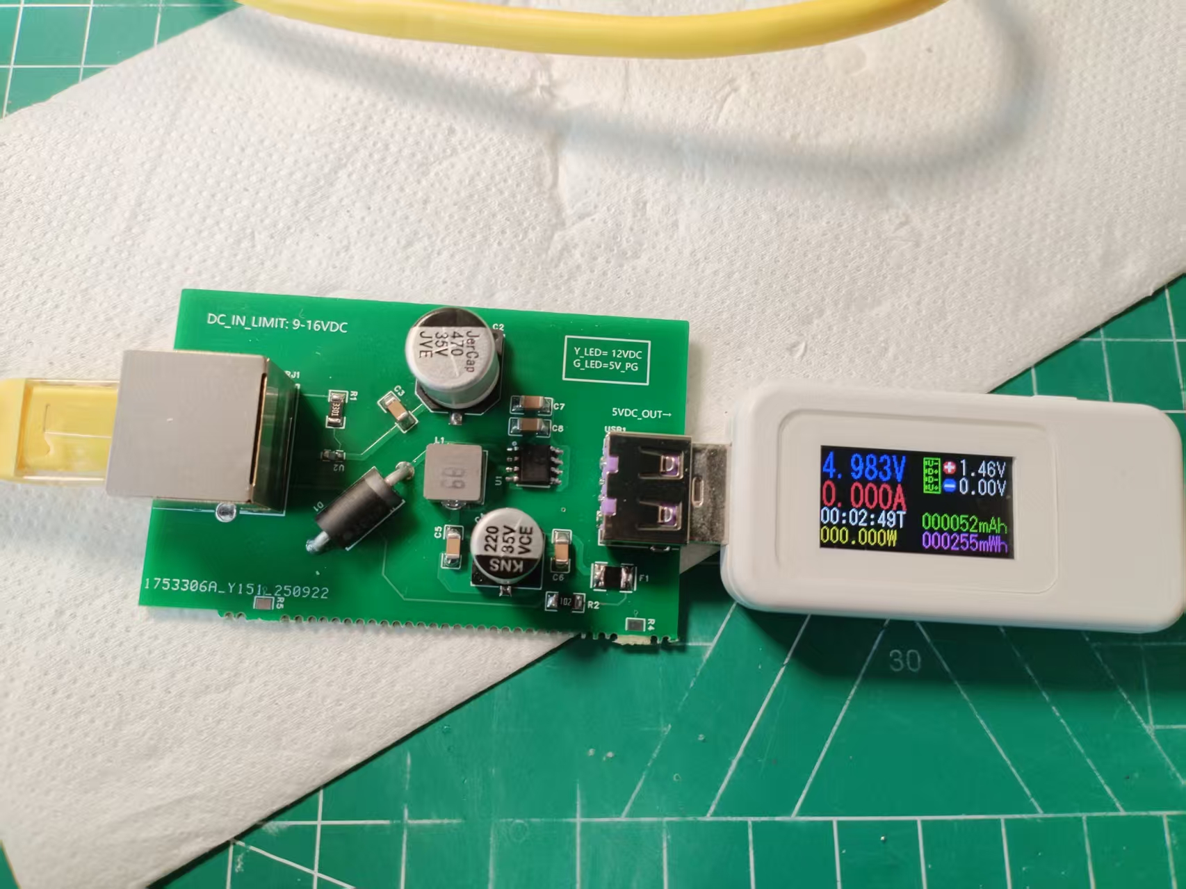

远距离使用Type-C摄像头或附件没有取电点时,若使用较长的Type-C线为摄像头供电时将会产生降较大的电压降且电压波动较大,容易使得摄像头内部DC-DC电路或其他硬件过早损坏。

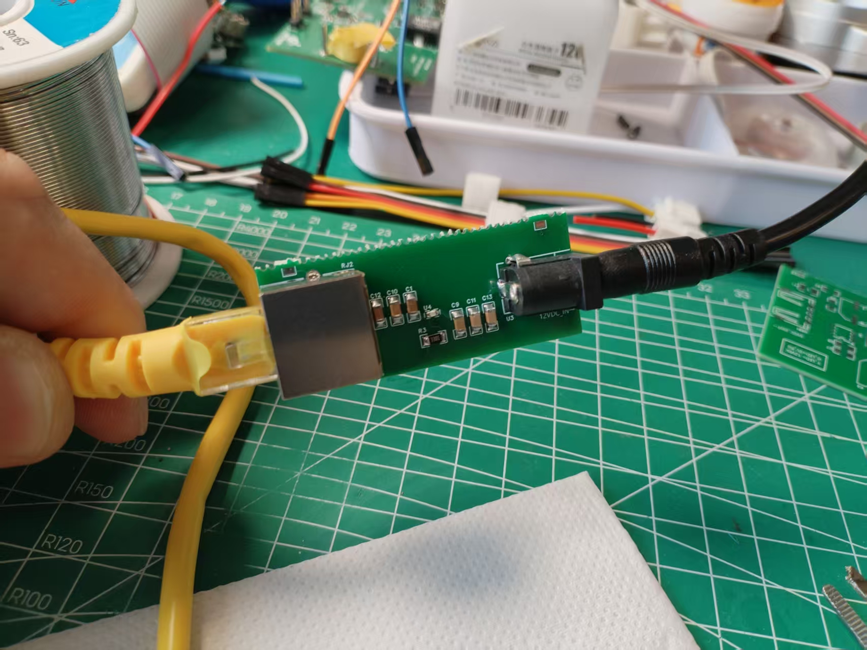

为此使用圆口5.5mm DC-12V 接头为发送端RJ45网线供电,并在接收端使用DC-DC BUCK降压芯片从新获得稳定的5VDC供电,让摄像头更稳定的工作。
WARNING:请勿使用劣质铝芯,铁芯的网线,以免在线缆上损失过多能量。请使用正规CAT5类8芯网线完成该实例。
