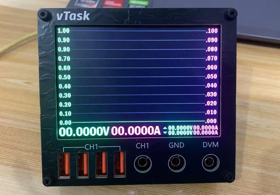

曲线电流电压表,带二极体值测量跟电压测量功能,主控ESP32S3N8R2,电压电流采集芯片为INA226,实测电流精度在0.5ma左右,电压精度3mv左右。电压电流检测精度比市场上400左右的电源精高
简介:曲线电流电压表,带二极体值测量跟电压测量功能,主控ESP32S3N8R2,电压电流采集芯片为INA226,实测电流精度在0.5ma左右,电压精度3mv左右。电压电流检测精度比市场上400左右的电源精高
