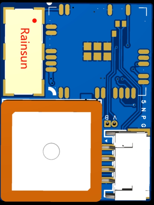

参考了度云家的开源文档设计出来的。VB两个引脚为AIR780EG的下载接口,用镊子短接上电可以下载程序。
PH2.0为usb下载接口,在网上买的一个TYPE C转4P的现成转接头。

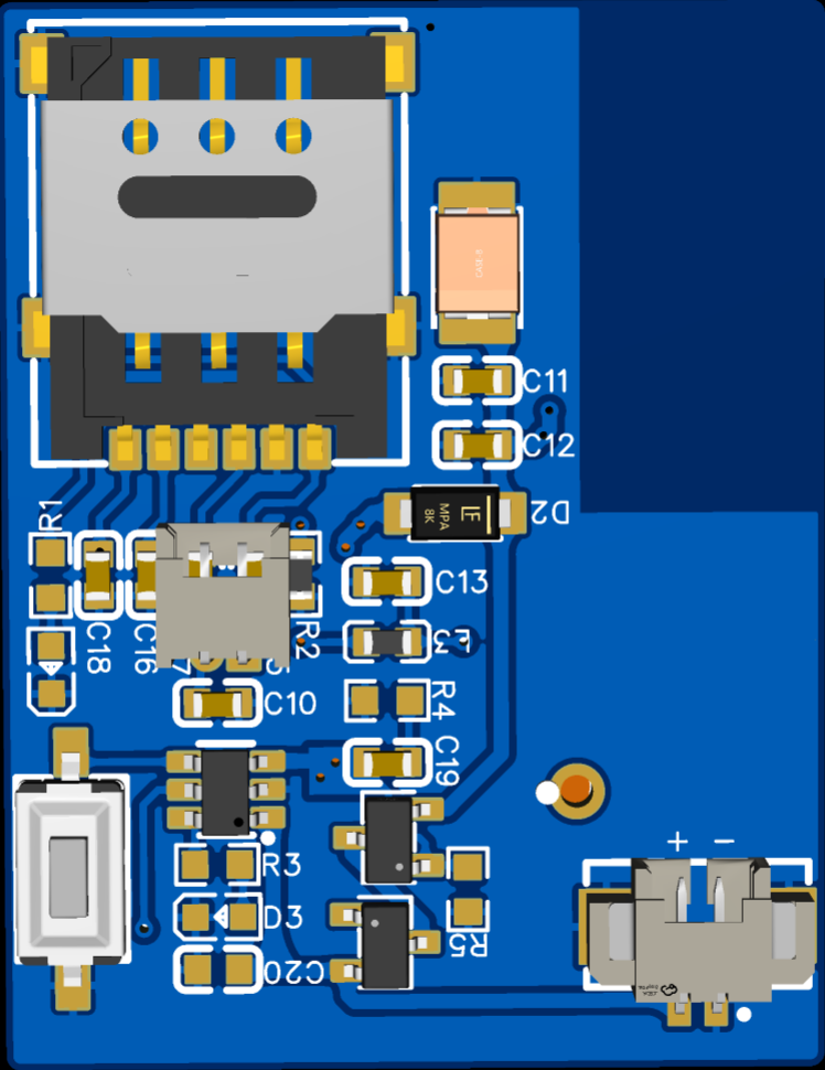

支持锂电池充电,放电,IC用的是LY3205带一键开关机功能。不需要在走额外的电路,就是有时候按一次就能开机,有时候要按好几下。

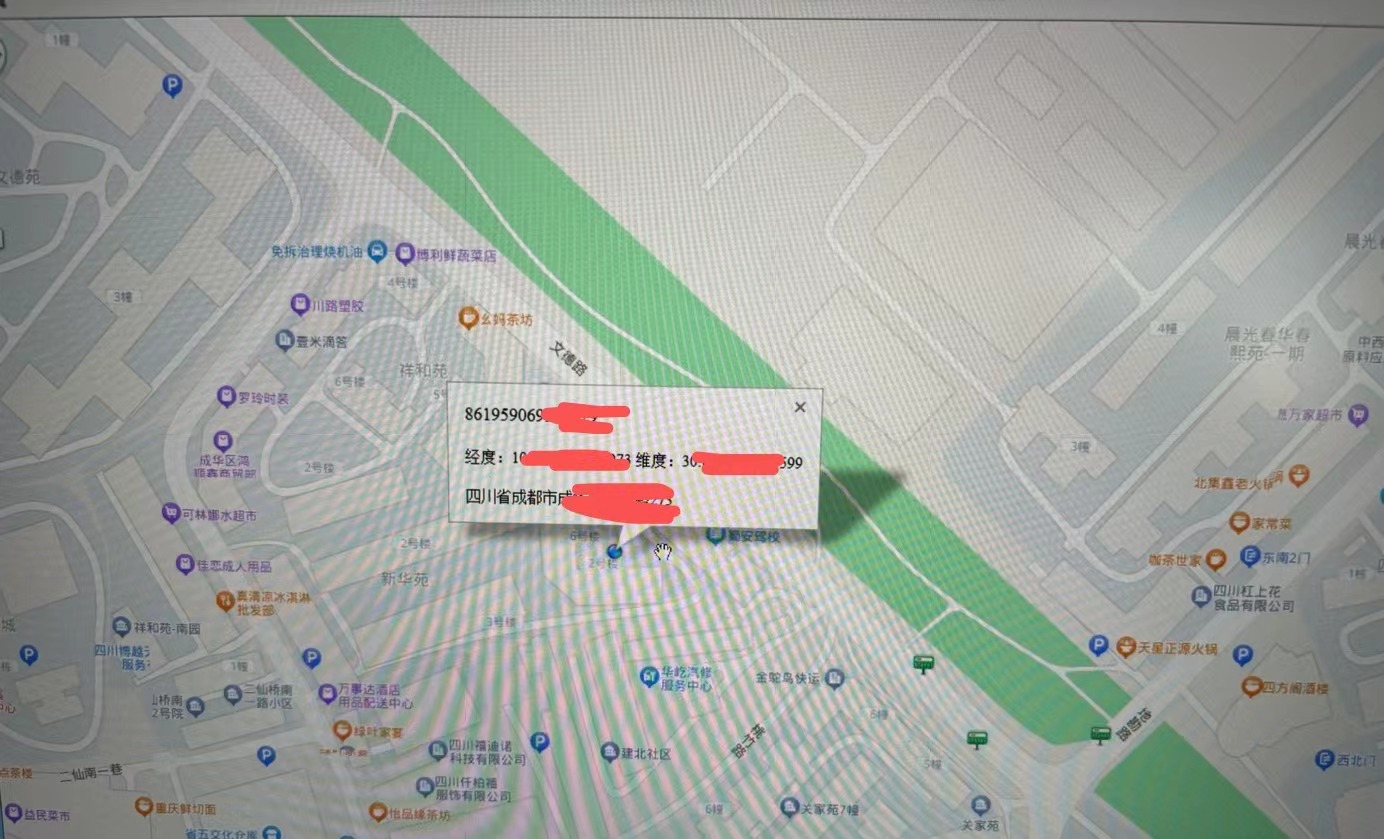

固件使用的是合宙开源的DTU固件,上传到EMQX云端,然后在用电脑端,连接查看定位信息。
板载4G天线和板载GPS天线,在屋里GPS定不到位置,4G信号超好 。连接4G网很快。

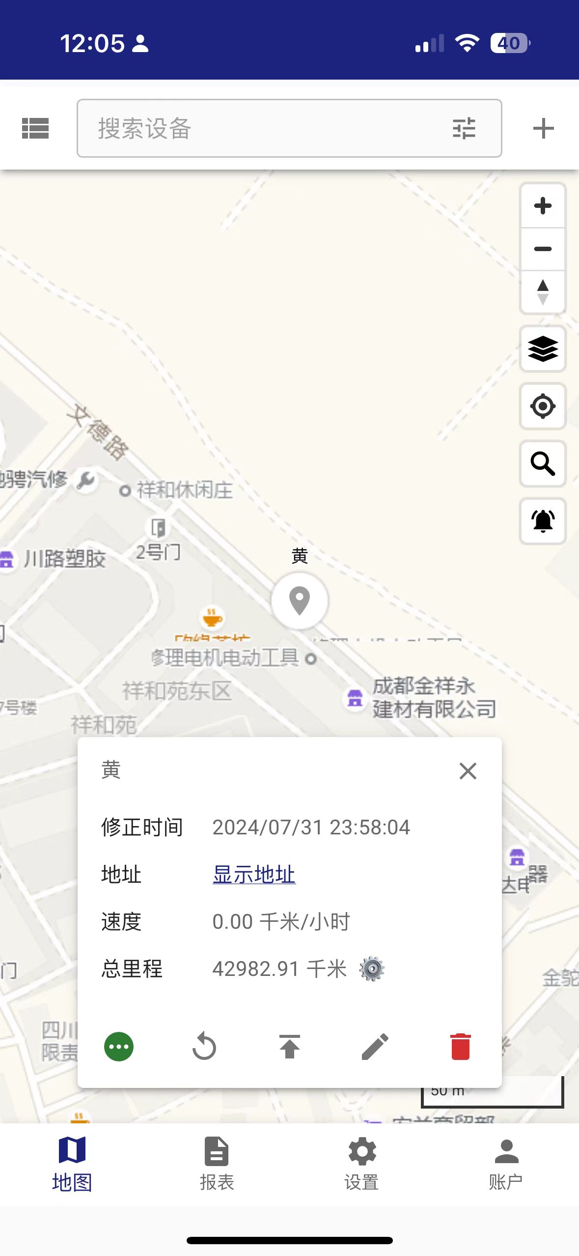

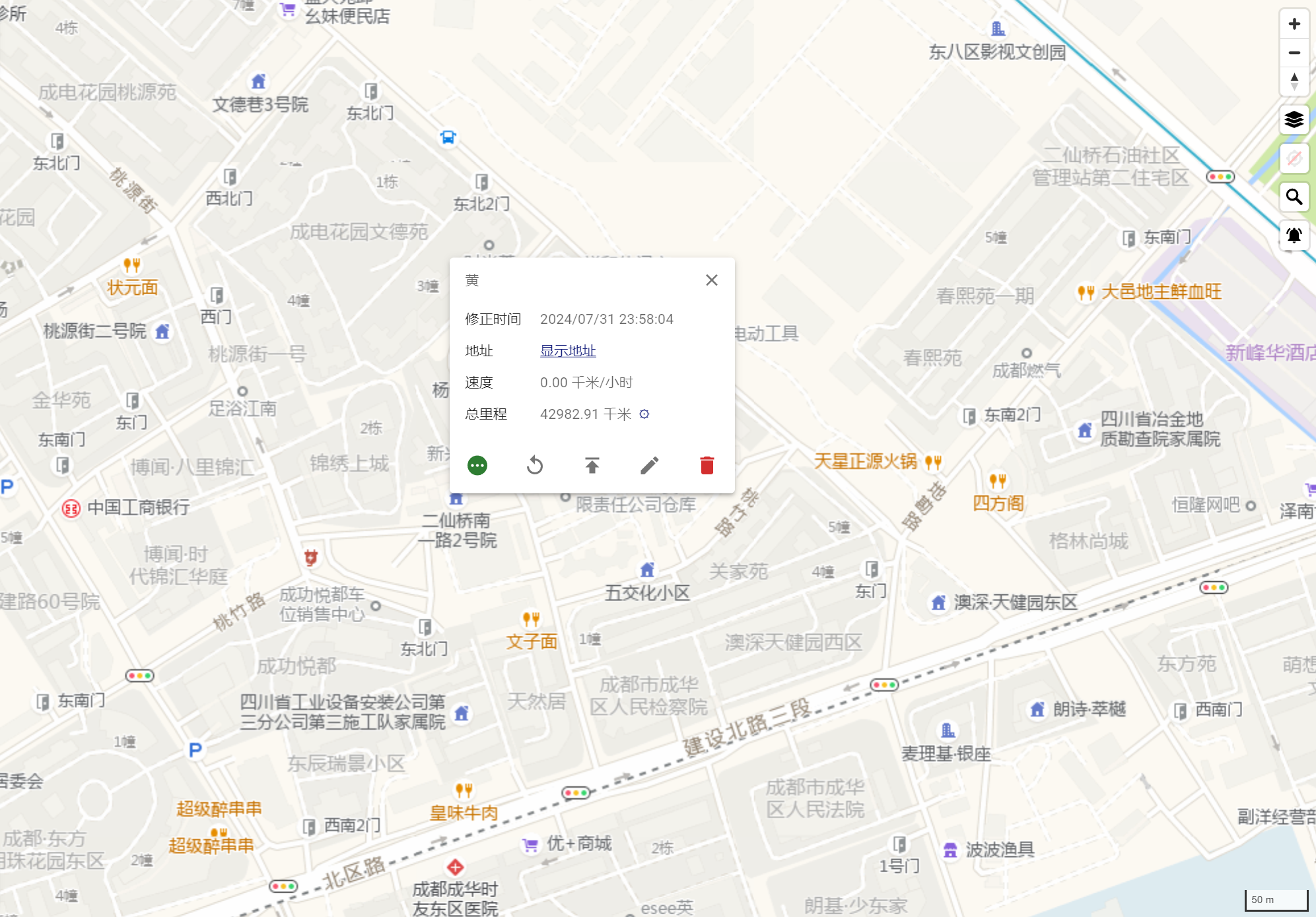

下面是参考@armxu大佬的方案接入了Ttaccar,中间有一个C#写的转接软件负责把模块GPS位置转换成高德坐标发送到Ttaccar进行显示,因为是个人开发者嘛,用了自己申请的高德key。就没有放出来。可以的话后续会把软件key提取方式,放到已TXT文本文件中,软件去读取配置文件。
网页版的
以上为网页版本和手机APP版本的,至于Traccar这个github上有开源。

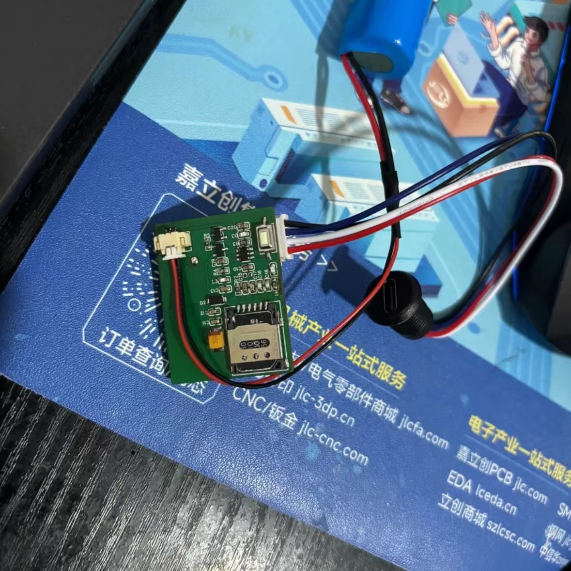

以上数据都是焊接过的,焊接了三块板子。目前均正常使用。
