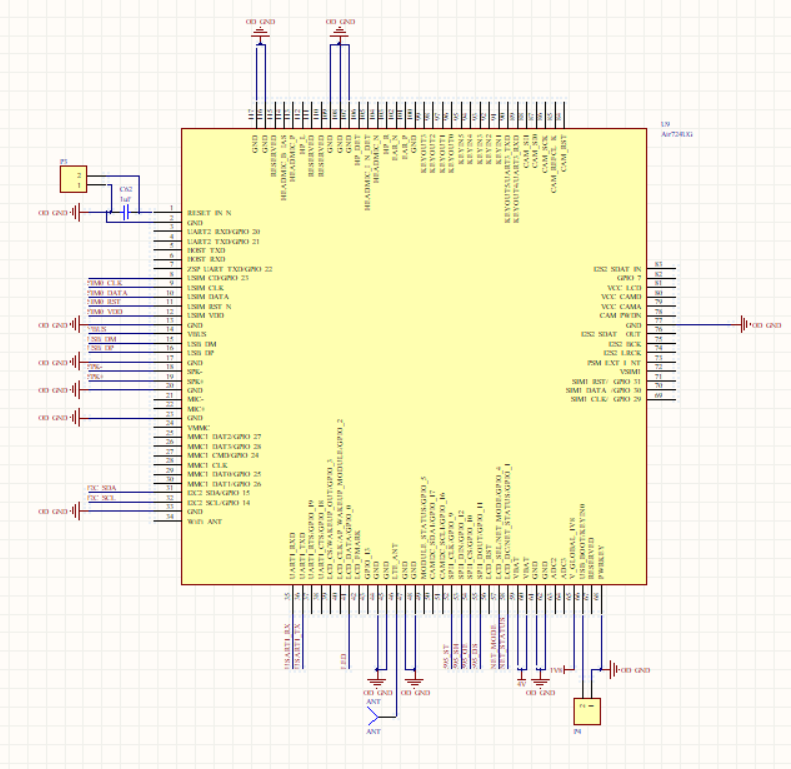

由于近期单片机价格一路上涨,导致很多产品用不起单片机,之前都是用ST,现在只能用国产,这次参赛的这个作品是源于LUAT开源平台的4G模块开发的,该模块可以有I2C、USART、SPI、语音、等,完全可以替代单片机在充电站中的角色,目前全网还没有用此方案实现的案例,所以我选择尝试一下。
功能简介
  1. 充满自停:避免过充,保护充电安全。
  2. 空载断电:当充电站没有处在工作状态时,插座局不带电。
  3. 过载保护:当功率超过500W时,该回路自动断电,最大功率可自主设置,最大支持2000W。
  4. 过压保护:当电网电压高于265V时,所有回路均关闭输出,当电网电压正常时,恢复供电。
  5. 欠压保护:当电网电压低于185V时,所有回路均关闭输出,当电网电压正常时,恢复供电。
  6. 一机多控:8路独立,互不干扰。
  7. 浮充设置:浮充功率可灵活设置。
  8. 断电记忆:当停电恢复来电后,按照剩余充电时间继续充电,保障用户利益。
  9. 语音提示:全程语音提示,方便用户充电操作,语音音量可调节。
  10. 收费标准:可灵活设置收费标准。
  11. 远程OTA升级。
  12. 远程监控。
