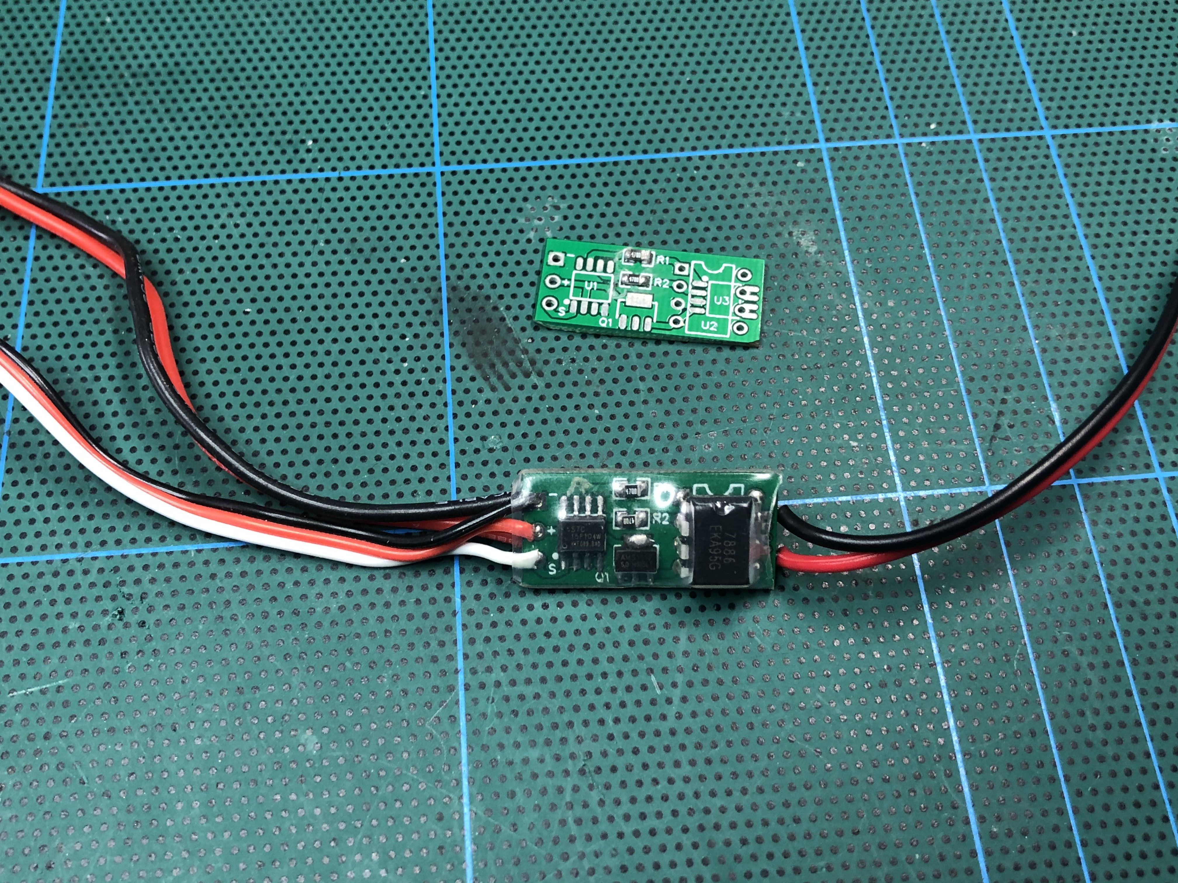

用最简单的几个元件,制作的7A双向有刷电调。
成品样子
成品样子

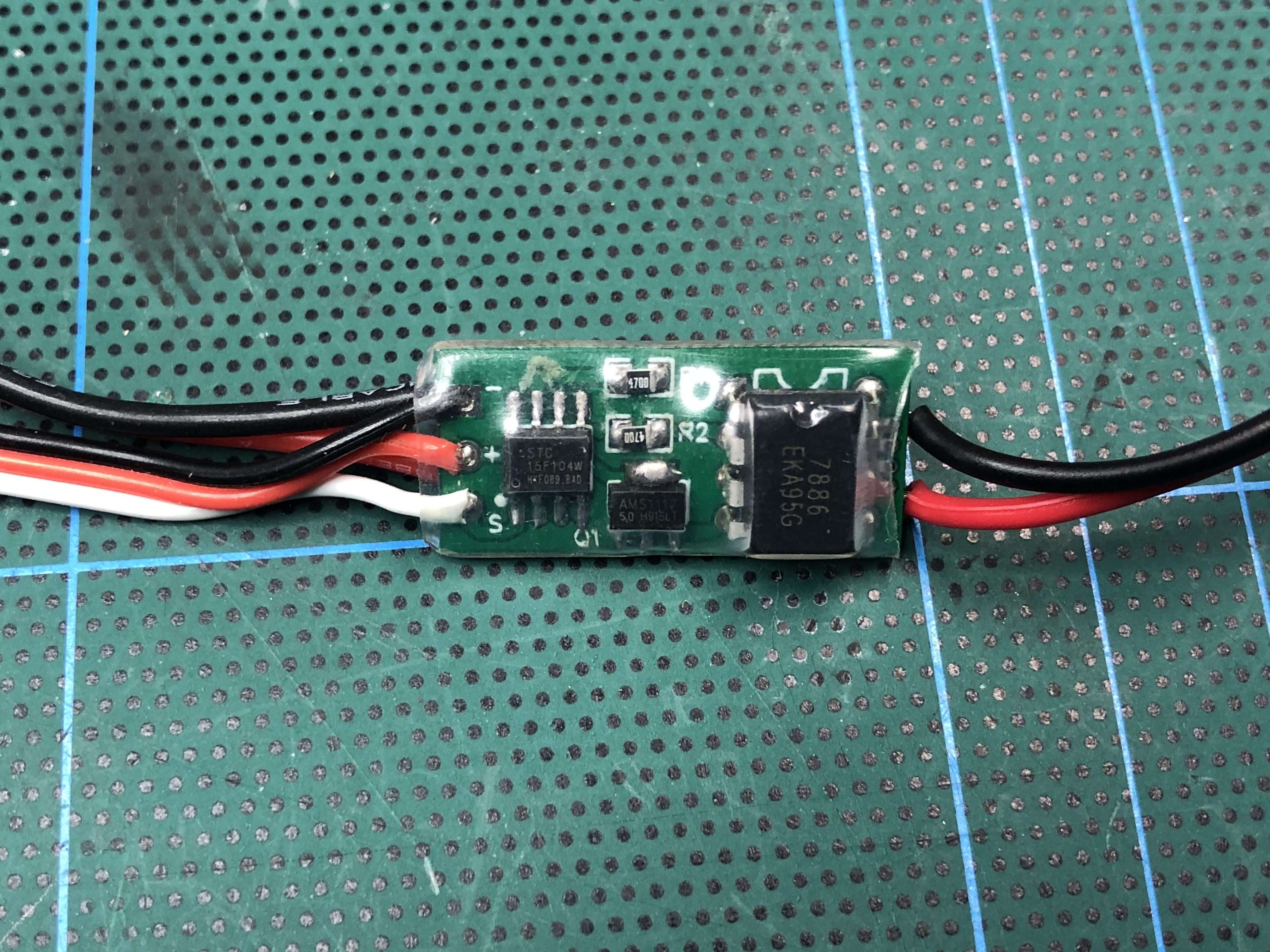

    该电调采用STC15W104作为主控芯片,提供1A的BEC能力,最多可以支持2个9克舵机,如果要用更大的电流,请单独外接电源。电机驱动芯片采用了7886,最大13A,持续7A,可以作为玩具小车的一个选择。
