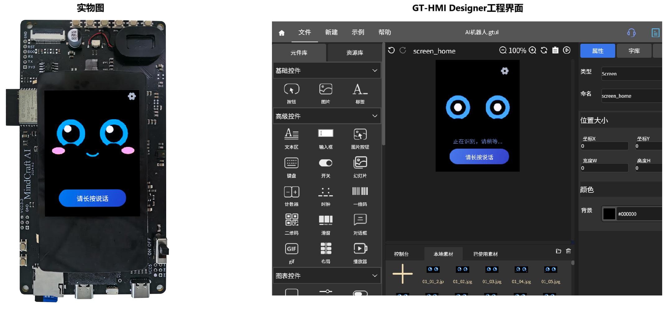

实物显示效果及GT-HMI工程界面

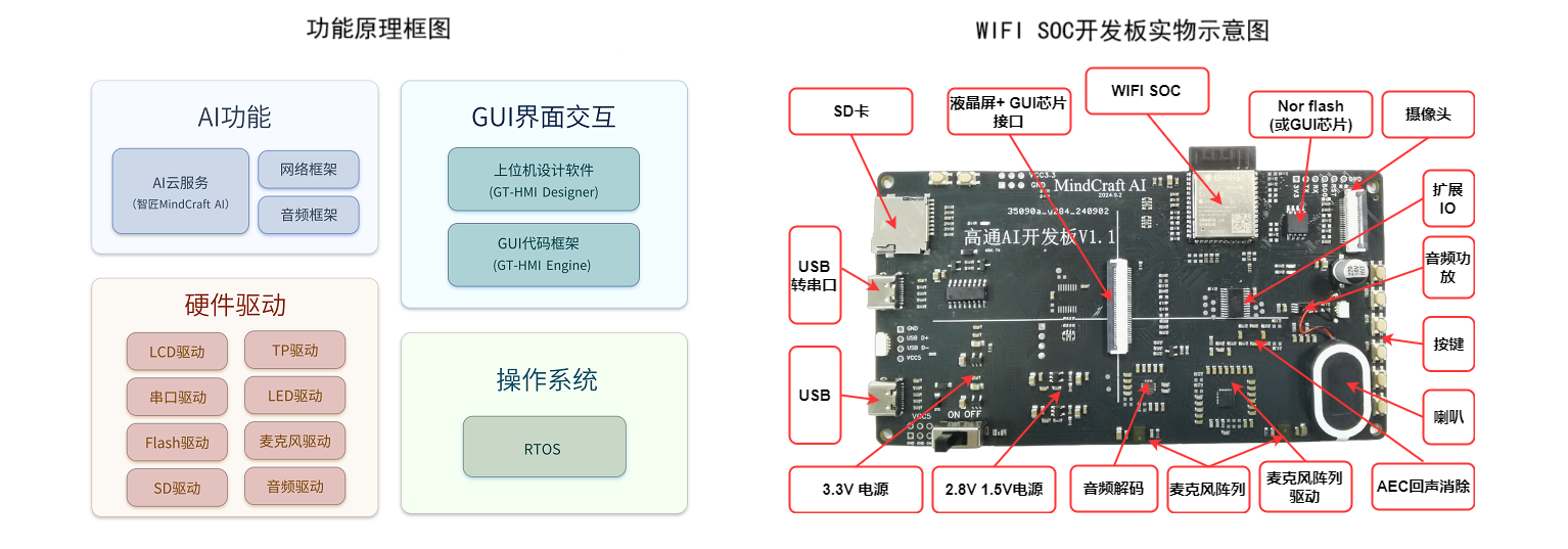

功能与硬件框图
附件chatbot文件夹架构

    • HMI Designer 安装:从高通官网 www.hmi.gaotongfont.cn 下载并安装HMI-Designer软件。用于打开附件文件中hmi-project文件夹中的 “AI机器人.gtui”工程文件。可以仿真查看本项目的上位机交互逻辑,某些功能上位机无法实现,需要下位机代码实现,具体请查看附件文件中的下位机的ESP32 IDF Project\components\GT\screen\代码及代码注释
