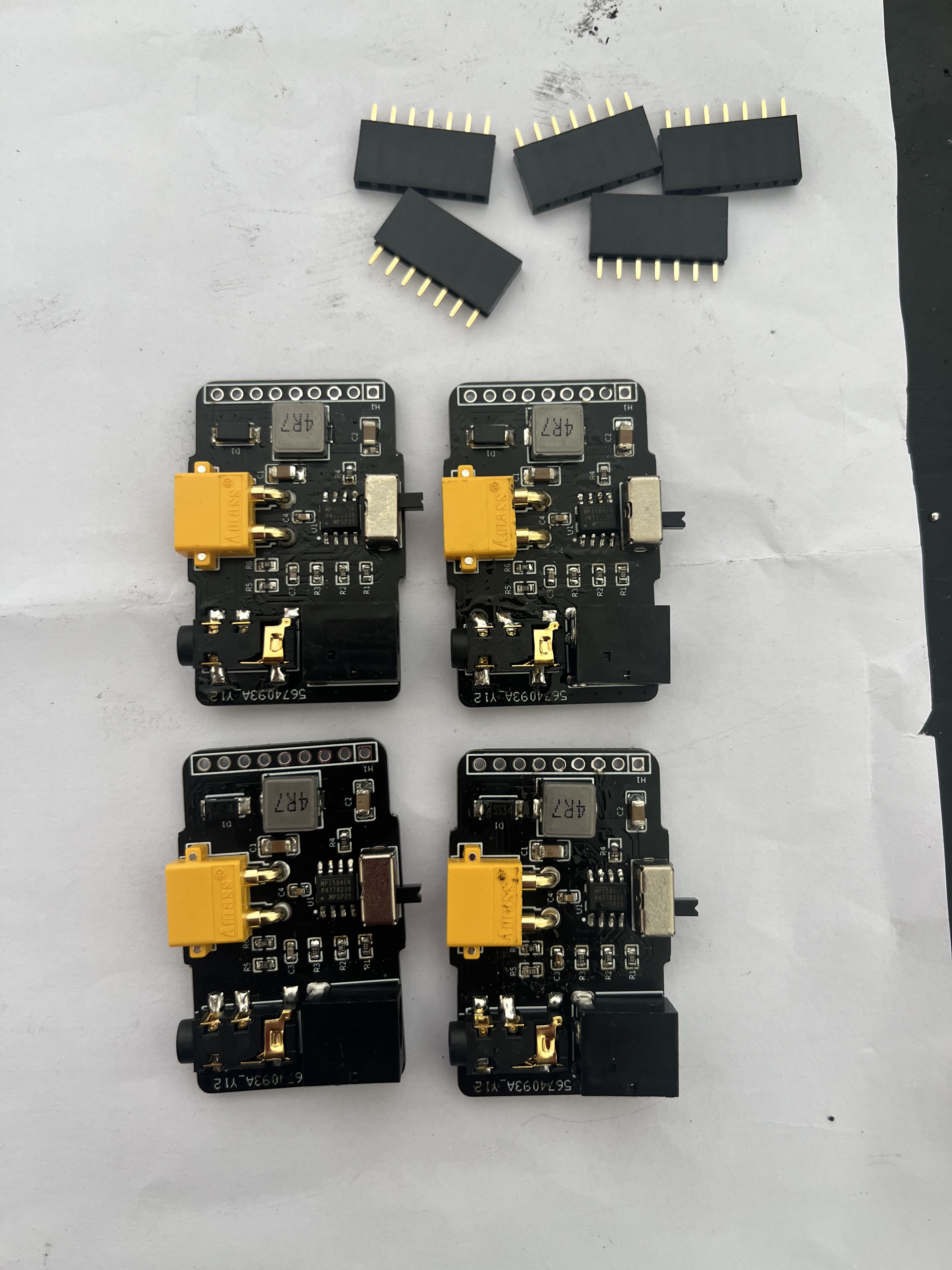

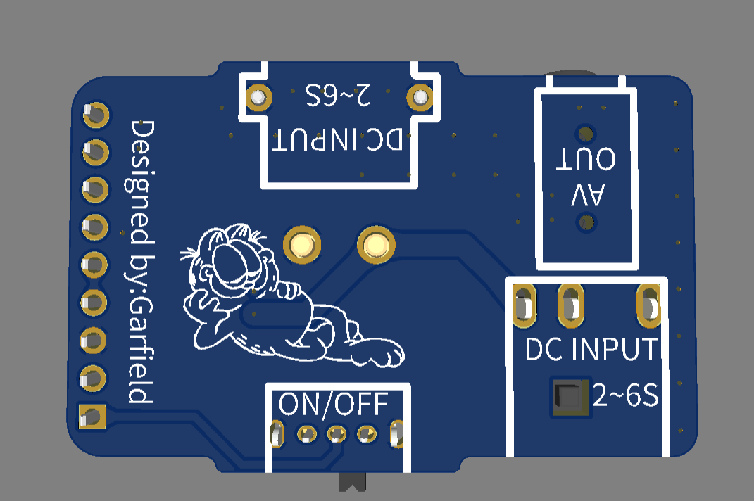

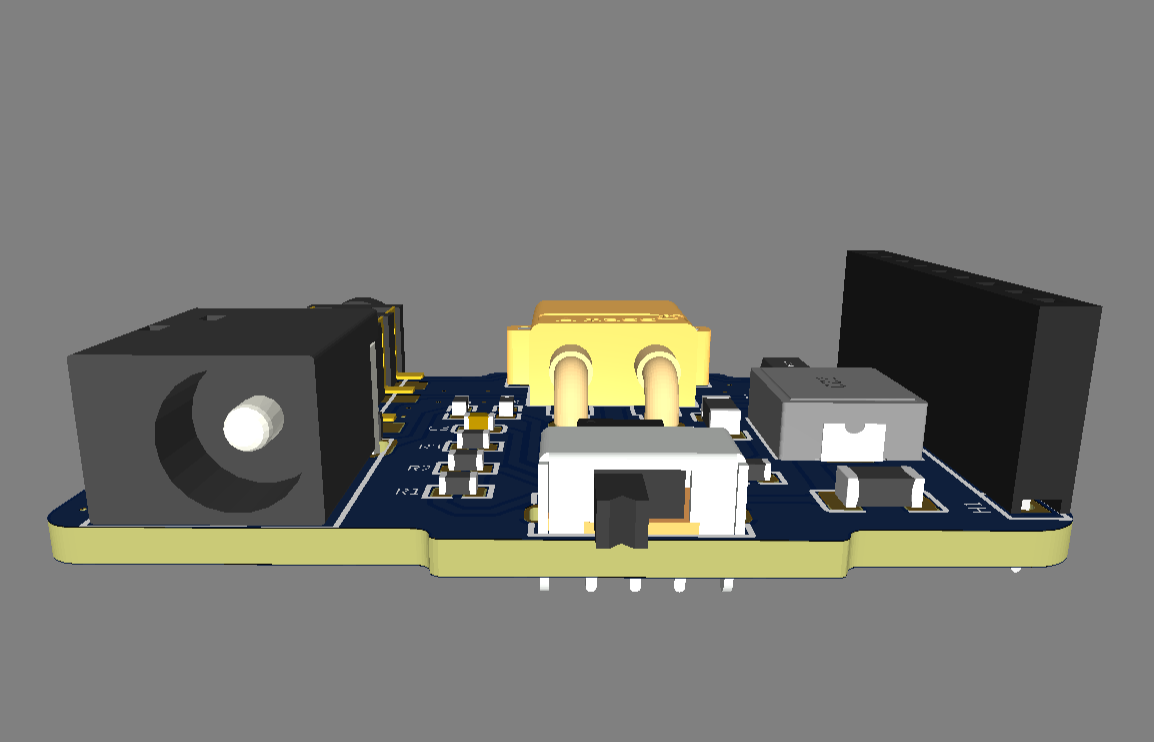

跟着大佬做了一个5808的接收机想改装给手上的BR2眼罩试试,因为本来是设计给Skyzone眼镜使用,排针引出的IO不方便眼罩接线和供电,于是参考了DJI数字FPV眼镜模拟接收机转接板
设计的一块扩展了XT30和DC插座供电和AV模拟信号输出的扩展版,方便数字FPV眼镜和各种FPV眼罩使用。
采用MP1854降压芯片,支持2~6S里锂电池输入。
