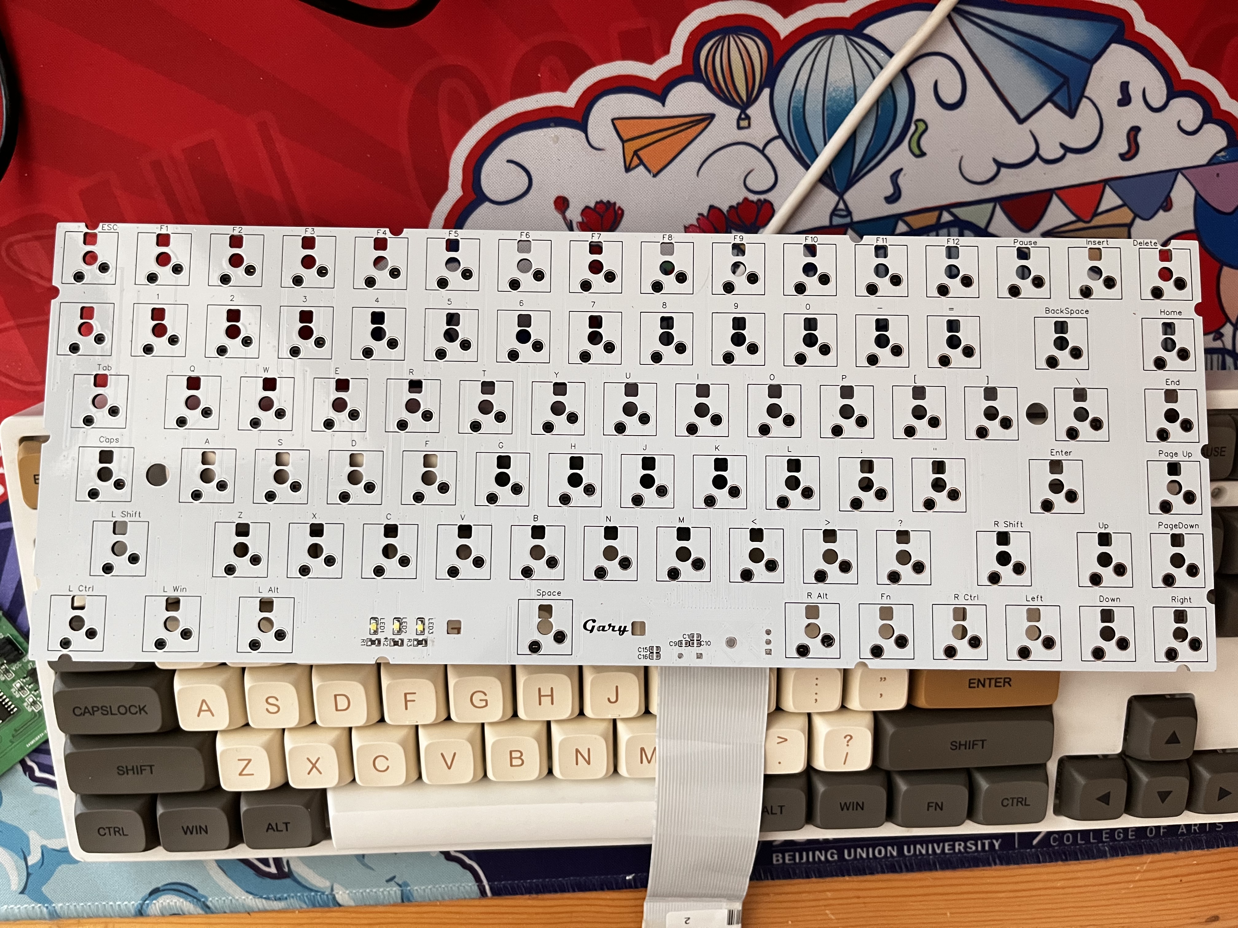

基于QMK固件和Logitech K375S主控的键盘,外壳适配凯酷84
简介:基于QMK固件和Logitech K375S主控的键盘,外壳适配凯酷84
创建时间:2022-06-13 10:49:43更新时间:2022-07-01 17:20:42
该工程为三模无线键盘PCB,外壳适配凯酷KC84。
无线采用Logitech K375s主控,支持K375s全部原生功能,支持优连,蓝牙,Flow,多设备等特性。
有线方面采用STM/APM32F401CCU6主控,使用QMK固件。使用86颗WB2812B灯珠,支持RGB控制。
和充电小板搭配使用,无需手动切换,自动切换有/无线模式
目前进度:优连已测试,全键触发。有线还没时间测试,固件已编译,有线待焊接,待测试后更新进度。
目前发现的问题:少打两个定位孔,需要剪掉外壳上的两个螺柱使用。
预计要鸽一段时间了- -。未来打算换主控,MCU部分有问题,优连没问题
