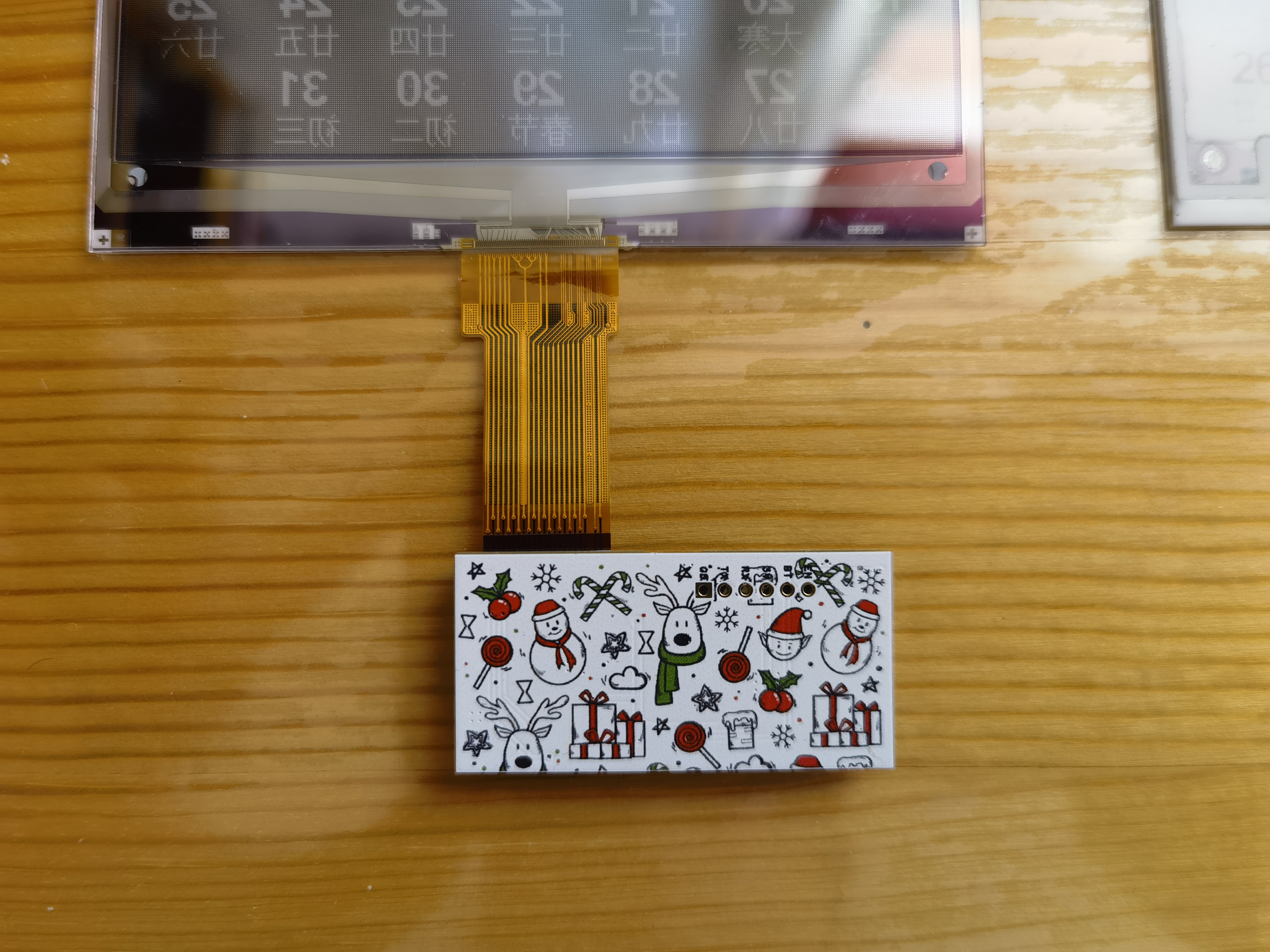

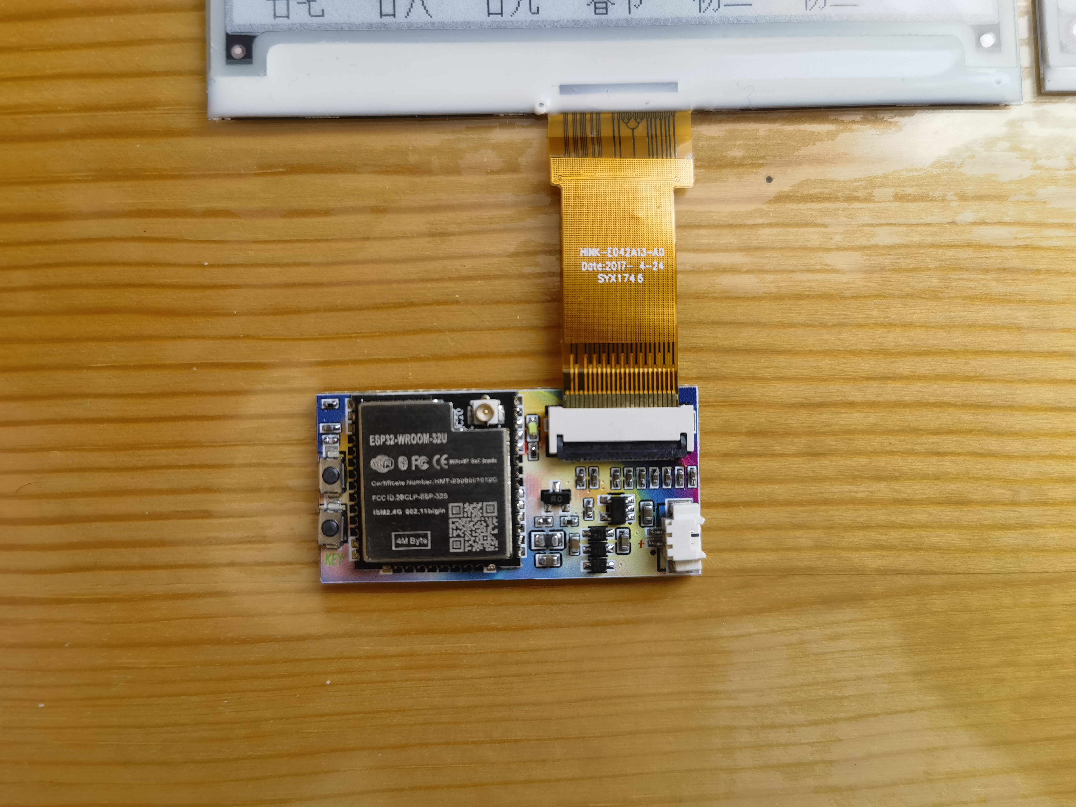

  1. 开发板接线
    • 墨水屏驱动板
      • Busy->4
      • RST->16
      • DC->17
      • CS->5
      • SCK->18
      • SDA->23
      • GND->GND
      • VCC->3V
    • 其他
      • 按钮->(PIN_14, GND)
      • LED->22(板载)
  2. 三色墨水屏排线插入时注意针脚方向,屏幕排线和驱动板排线1号针脚均是悬空,注意对齐。
  3. 电池接口需要是ph2.0,且注意正负极(开发板上有标注),如果电池的正负极反了,可以用镊子调整电池插头。

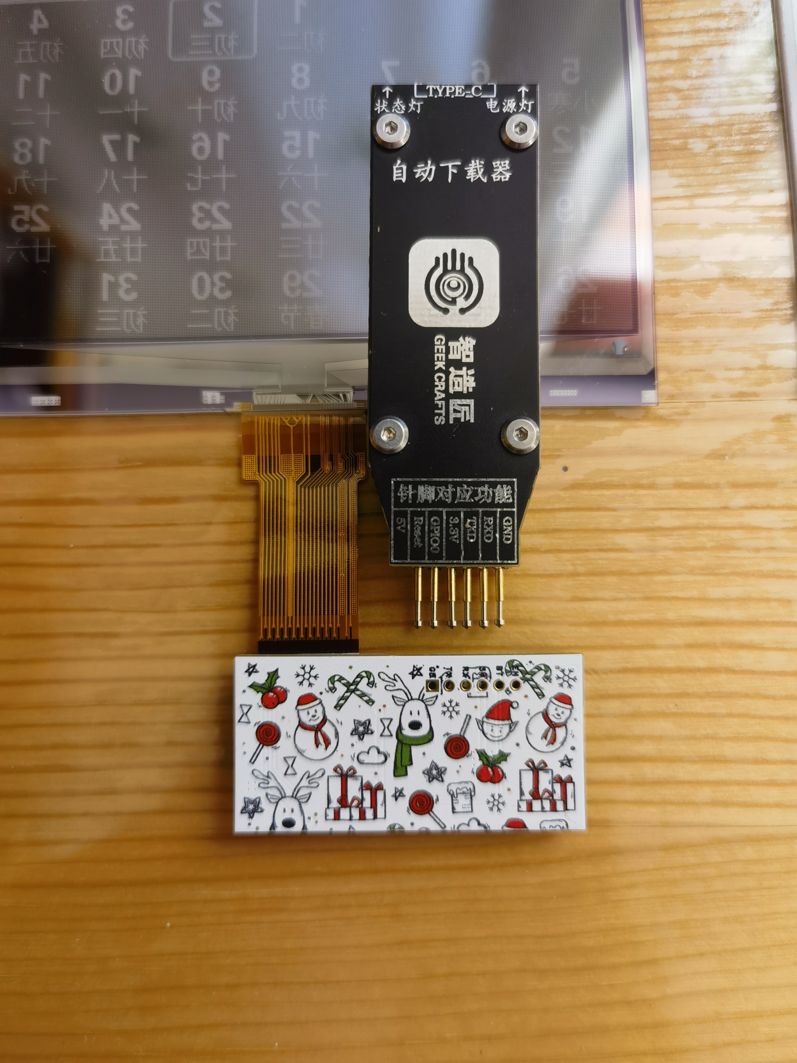

  4. 烧录固件
    使用ESP32的烧录工具flash_download_tool烧录固件. Flash Download Tools
    1. 选择烧录的文件和烧录地址(bootloader.bin与partitions.bin烧录过一次后,就不需要重复烧录了)
    2. 选择Flash的配置信息
    3. 选择连接的串口以及波特率(波特率可以根据实际情况调整)
    4. 擦除Flash。
    5. 开始烧录
