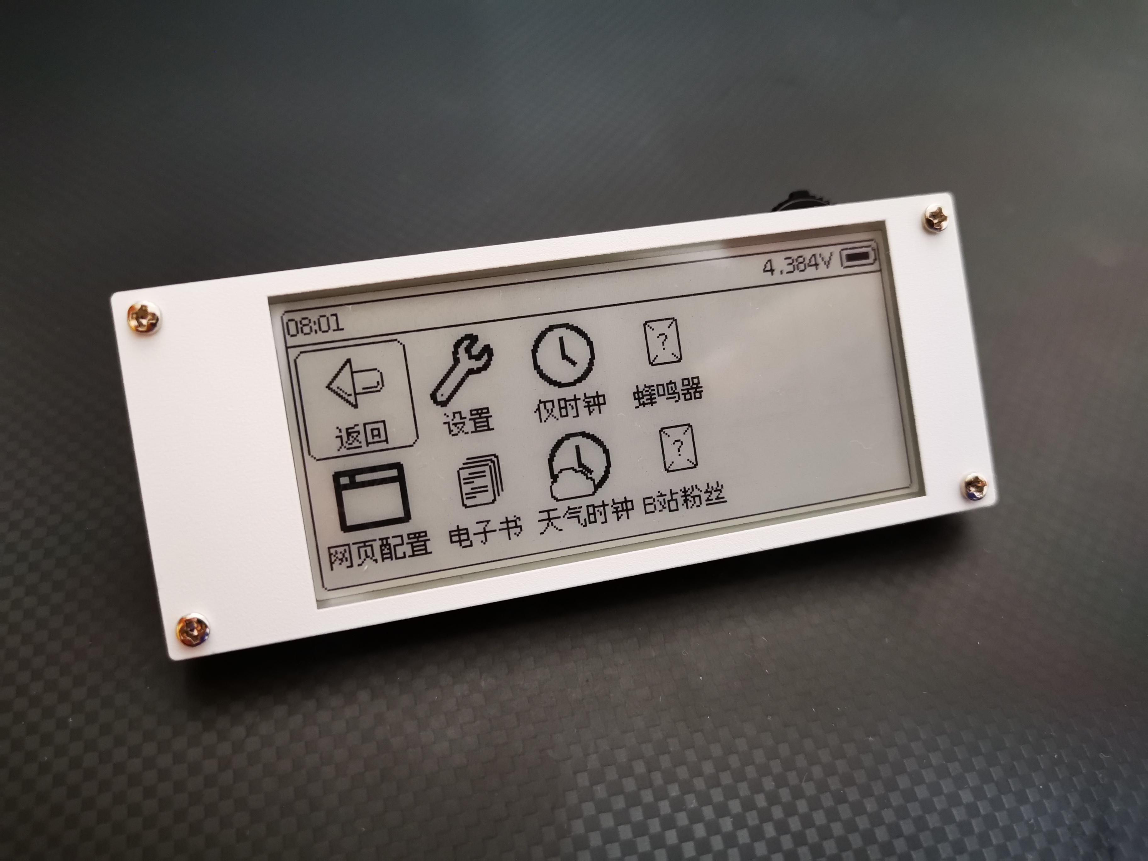

基于[LiClock]墨水屏天气时钟的改进款,添加面板并优化BOM,PCB重新绘制
简介:基于[LiClock]墨水屏天气时钟的改进款,添加面板并优化BOM,PCB重新绘制
CC BY-SA 3.0
创建时间:2024-02-23 21:44:07更新时间:2024-03-25 14:43:23
原项目地址:[LiClock]可编程墨水屏时钟   原作者:小李电子实验室

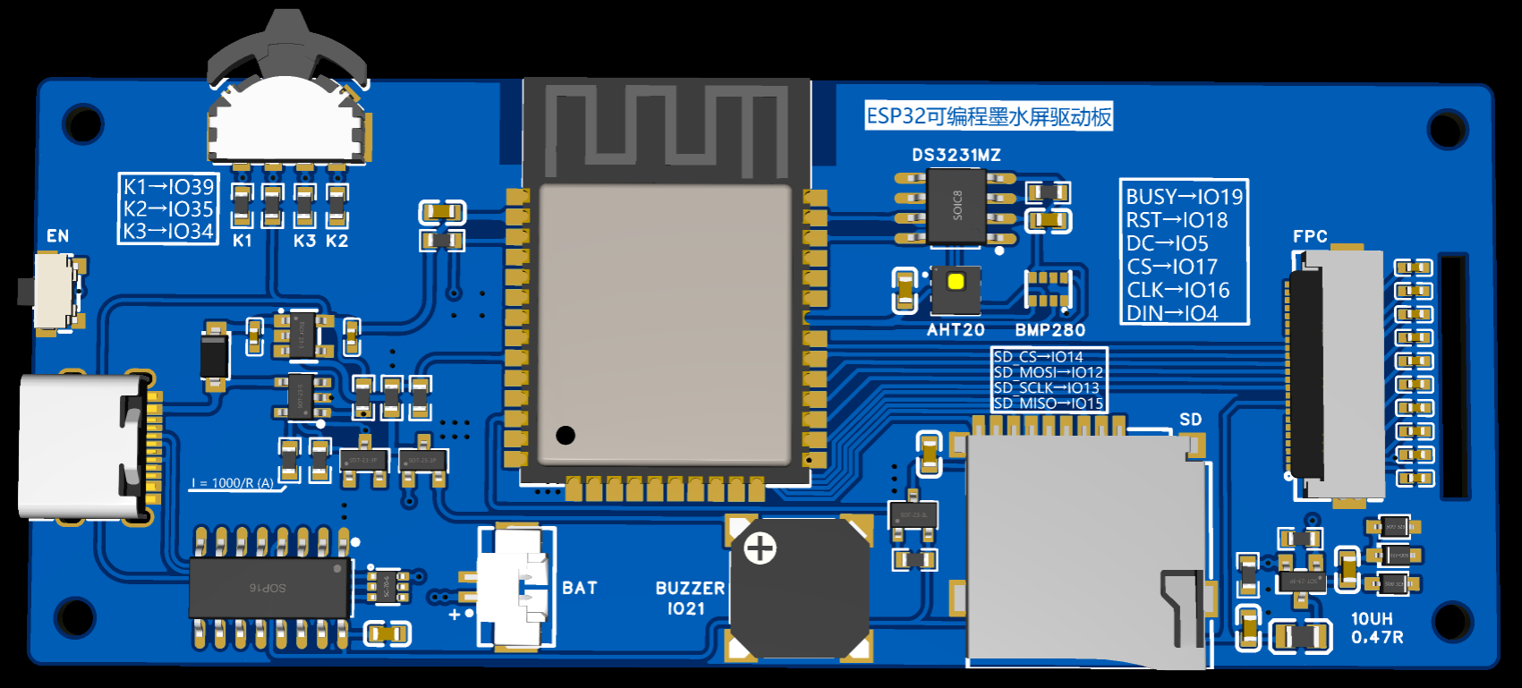

优化功能如下:
  1. 针对串口芯片重新选型,易于新手焊接
  2. 增加电源管理,在不接入电池时仍可正常烧录工作
  3. 针对元器件重新选型,匹配标准库器件,降低成本
  4. 添加指示丝印
  5. 波轮位置优化
  6. BOM可直接下单
设计功能如下:

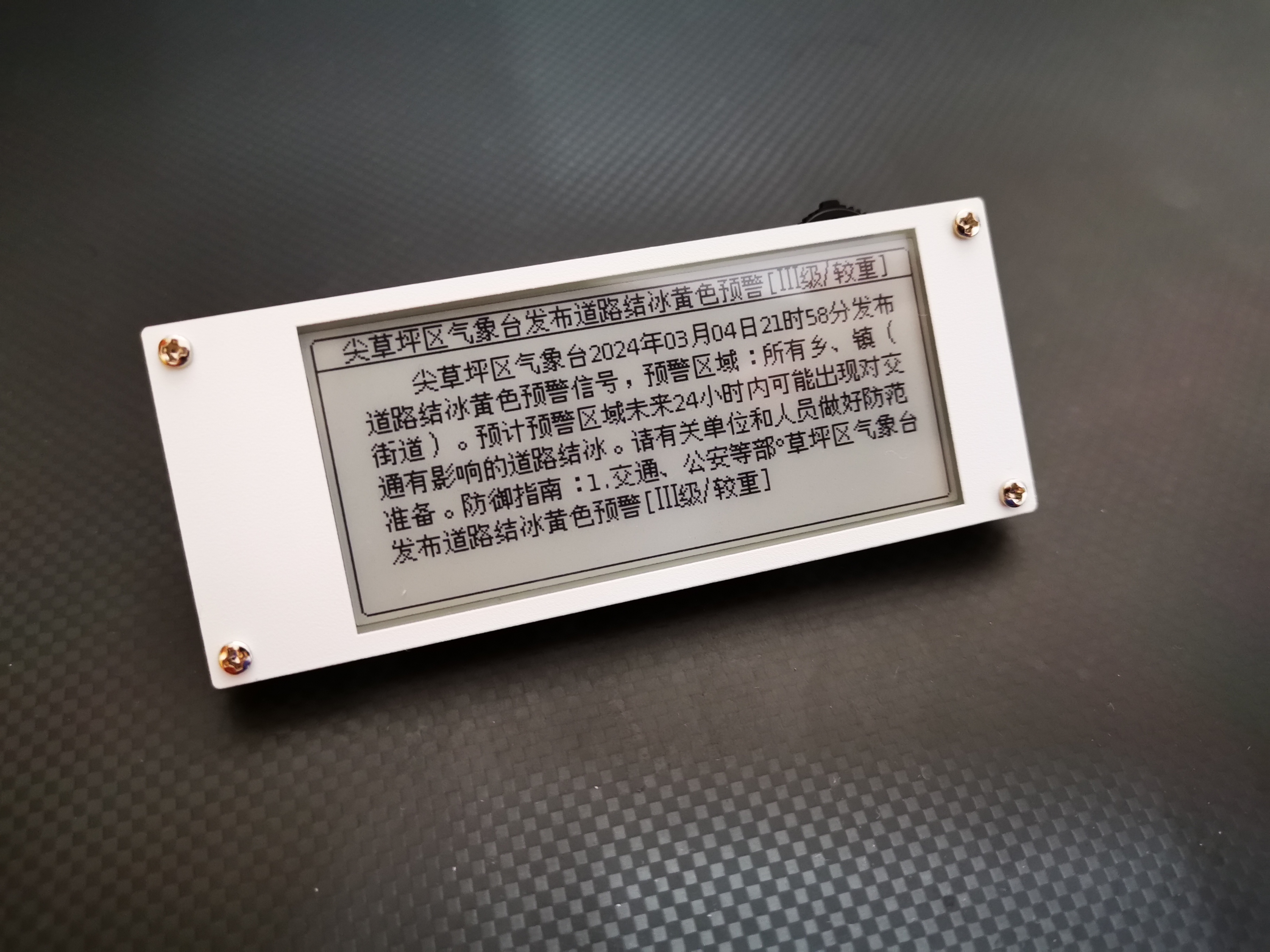

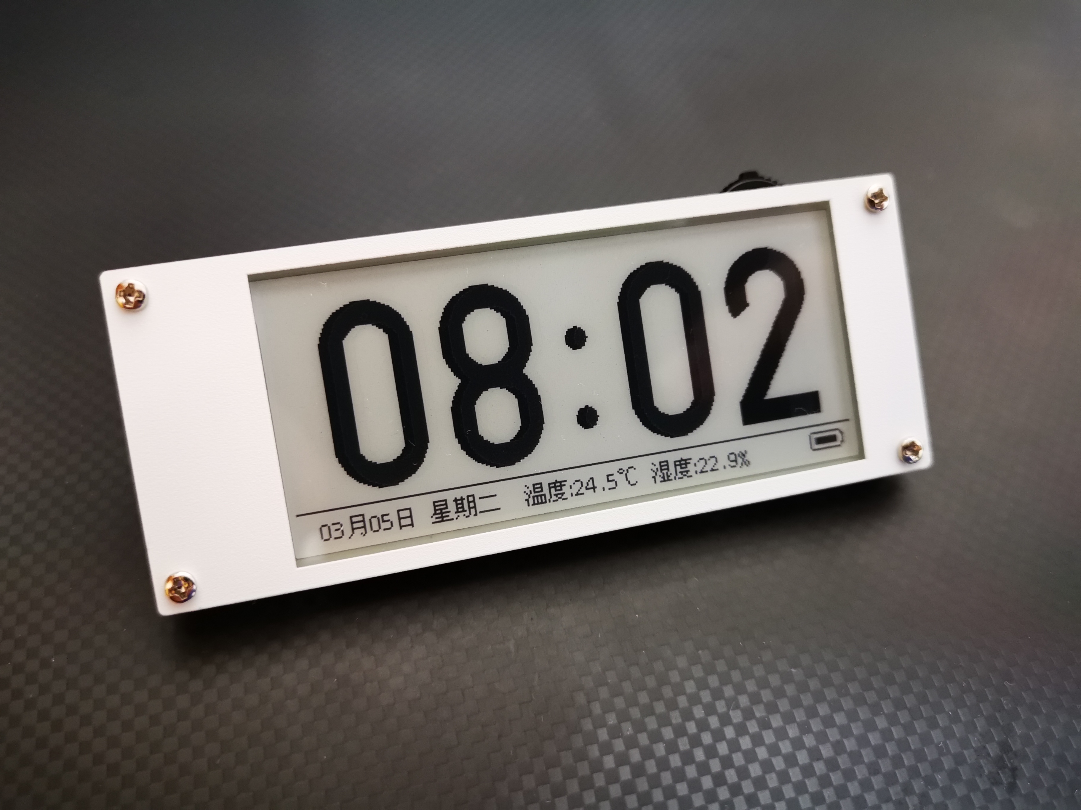

  1. 通过彩云天气API获取本地天气并显示
  2. 使用ESP32内部RTC提供时钟信号,经过两次NTP同步进行线性偏移补偿,可做到日误差小于2秒
  3. 内置Web服务器用于配置天气位置,管理内部文件等
  4. 内置GUI框架,包括对话框、菜单等
  5. 简易电子书功能
  6. Bilibili粉丝显示器
  7. 完善的设置菜单
  8. 通过蜂鸣器播放经过转码的Midi音乐
  9. 简易的闹钟
  10. 内置Blocky 图形化开发环境,只要有浏览器就能为它添加功能
