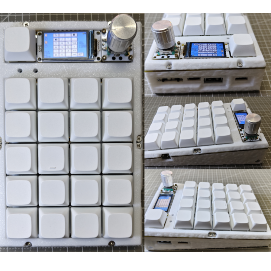

esp32s3作为主控的小键盘,支持有线、蓝牙、espnow连接(需另一个esp设备)。可选的屏幕、旋转编码器、usb hub和ina226电流检测功能。可以使用网页或msc配置键盘和更新固件。
简介:esp32s3作为主控的小键盘,支持有线、蓝牙、espnow连接(需另一个esp设备)。可选的屏幕、旋转编码器、usb hub和ina226电流检测功能。可以使用网页或msc配置键盘和更新固件。
复刻成本:100

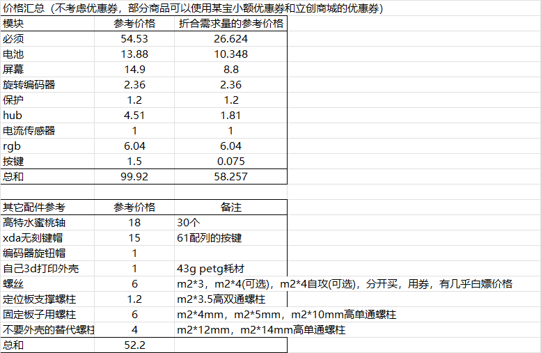

这款键盘设计初衷是功能足够的前提下尽可能有性价比,但如果啥元件都没有从头开始做,还只做一个,价格也没法压很低,大致统计如下,没有计算使用优惠券的情况,详细信息放在附件的bom表里了。

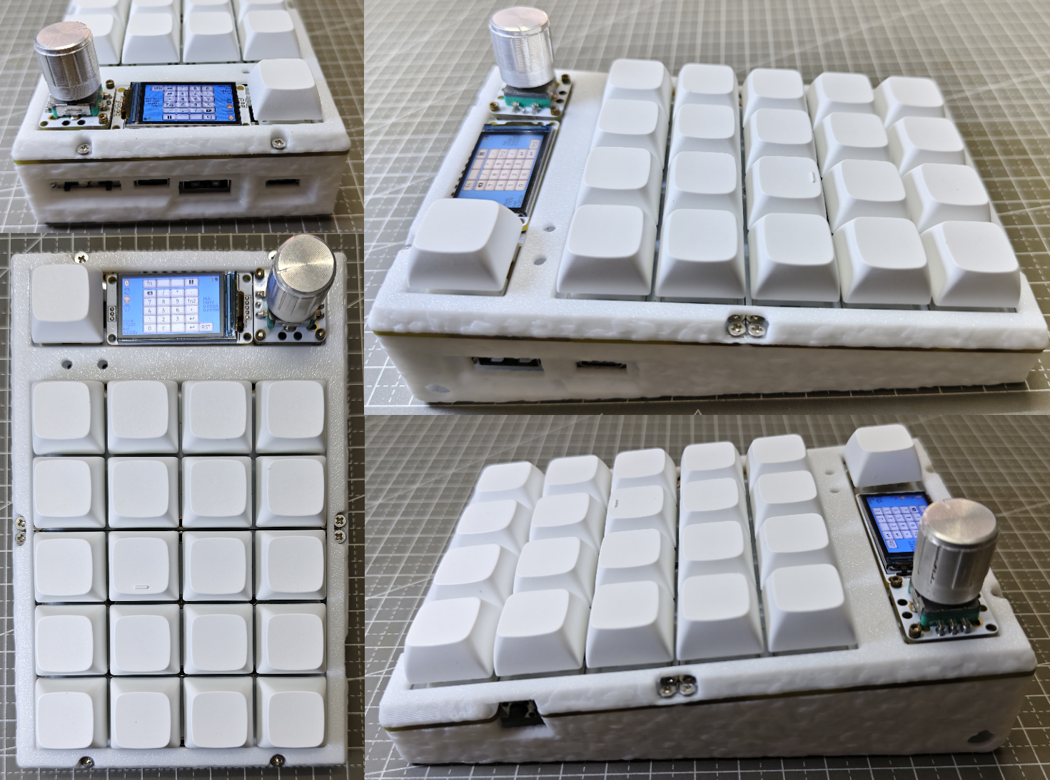

  • 键盘外形:
    •  类似108键键盘的小键盘区,共6行4列,enter等大键都拆成了两个小键,想要大键的大概需要自行修改pcb,或将按键设置相同功能,然后自行设计和3d打印大键键帽。
    • 因为有额外引脚,所以还可以增加一列,但我目前只在这列放了一个按键,见封面图键盘第五列的右侧面位置,需要更多的可自行设计扩展或修改pcb。
  • 原始层和fn层切换功能:
    • 切换后,直接按就是fn层按键,按住fn后为原始层按键,睡眠或重启后不保留切换状态,会恢复默认。
  • 和之前使用arduino的实现相比,没有做组合键功能,如果需要,本键盘支持部分在普通108键键盘上并不存在的按键,可以考虑结合powertoys等电脑上的软件来实现组合键。
    • 如果刚需组合键,可以给我反馈,描述具体需求,我要根据具体需求来考虑实现。
    • arduino版本说明和源码放在附件了,感兴趣可以看看,支持配置组合键,但不支持网页功能。
可以和按键互相替换的功能

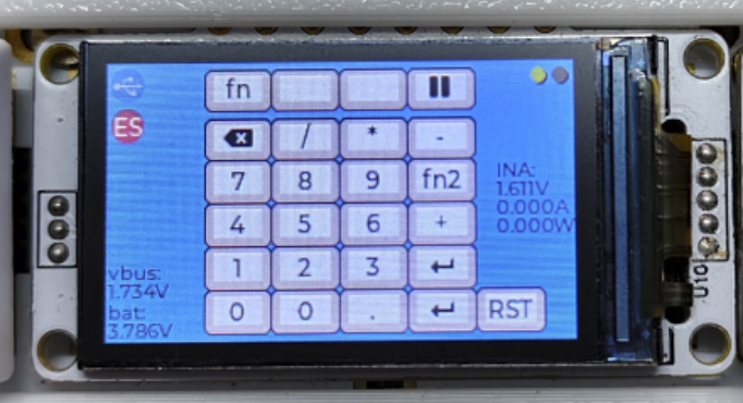

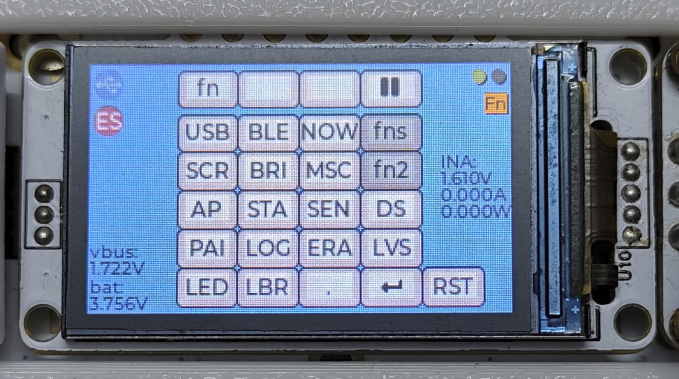

  • 屏幕
    •  第一行的第1、2或2、3列可以替换为屏幕:
    • 屏幕支持显示当前键盘上每个键对应的功能,显示按键被按下的状态。
      • 被按下的按键覆盖阴影:
      • 部分按键必须手动在固件中设置要显示在屏幕上的字符串,比如所有不可直接显示的字符。
      • 如果关闭屏幕后再打开,控制屏幕亮灭的按键可能会显示为错误状态,需要按一下刷新状态或慢点松开按键。
    • 屏幕支持显示部分键盘信息:
      • 显示usb、蓝牙、espnow、wifi功能的开关和连接状态。
        • 我把espnow设计为完全不做额外通信,所以设备断连或可以连接时不一定能及时检测到并改变显示。
      • 显示usb的vbus引脚电压、电池电压、ina226采集到的电压、电流、功率信息。
      • 显示numlock和capslock的锁定状态,但可能不稳定。
        • 如果同时使用多个模式连接了多个不同设备,显示优先级为有线>蓝牙>espnow,如果高优先级设备断开,指示灯不会自动切换为其它设备的状态。

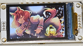

    • 屏幕可以显示自定义的png图片,和上述屏幕信息显示二选一(可在运行时切换)。
      • 在信息显示界面其实也可以显示图片,但会因为信息刷新导致很卡,可能可以优化,但代价是内存需求进一步增加,不想搞。
  • 旋转编码器(旋钮)
    •  第一行的第4列可以替换为旋转编码器。
    • 如果使用我当前的方案,做完后不支持在编码器位置安装按键,因为2.54mm的排母太高了,会挡住键帽,不过我脑测换成带爪簧的套筒可解决问题。
    • 套筒图,有不封底和封底两种:

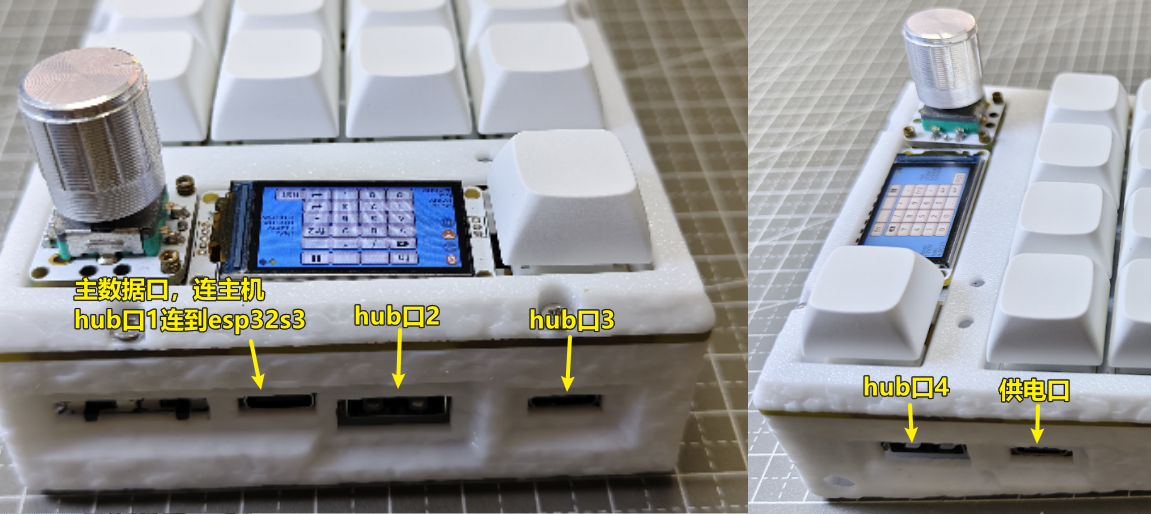

  • 当前版本的数据口是直连的sl2.1a这个hub芯片,esp32s3的usb引脚连接到sl2.1a,再引出两个typeA和一个typeC引脚,还有一个typeC引脚专门用于供电。
    • hub的供电口只给hub2、3、4连接的设备供电,不给esp32s3供电,但主数据口会给所有设备供电。
    • sl2.1a部分情况下兼容性不好,如果不需要,可以直接飞线将esp32s3的usb引脚连接到数据口。
  • ina226用于检测hub上的电压、电流和功率(不包括esp32s3)。

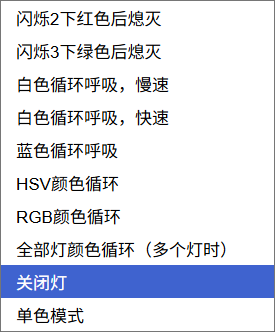

RGB灯(未完全验证)
  • 每个按键下方预留了rgb灯的位置,兼容侧刻键帽。
  • 目前灯配置了如上模式,都是官方例程中的预设模式,支持调节单色模式时的亮度和的颜色。
  • 调节灯光亮度时,因为电压与亮度关系不线性,颜色会有变化。
  • 在当前电路下,如果要使用电阻限流,根据灯珠数量不同可能需要调整阻值,我验证了在24个灯珠时,使用20Ω电阻可能存在的问题。

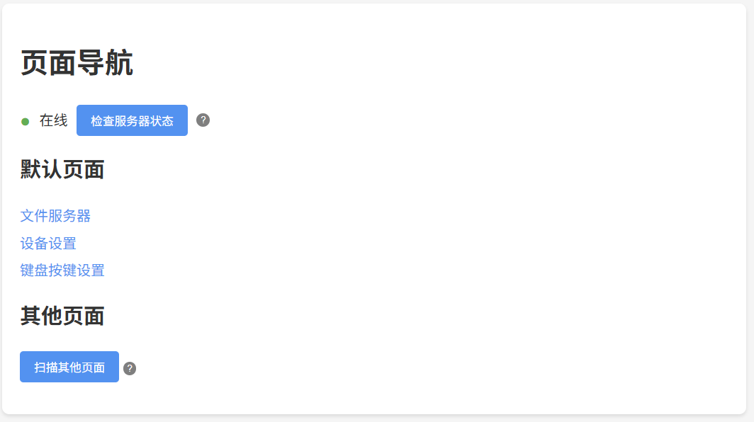

    • 访问网页:
      • 可以通过esp32.local(可在固件中修改)或ip访问键盘的网页并进行一些控制,服务器会自动重定向到最高优先级的网页,默认是一个导航网页:
        • 因为ap和sta模式的mdns都使用esp32.local作为键盘的域名,如果一个有线电脑和键盘连接到同一个路由器,电脑的无线网卡又连接了键盘的ap,用esp32.local访问可能变慢,这种情况下建议用ip访问,更建议不要同时开启sta和ap功能。

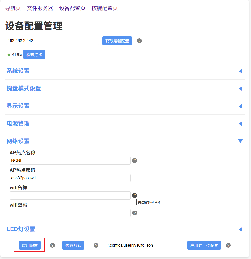

      • 设备配置页面:
        • 这里可以查看和修改设备的当前配置,如果要让键盘连接路由器,可以在网络设置里输入wifi名称和密码,然后点击应用配置,我还在部分选项右侧放了注释。
          • 注意:应用配置后,设备会重启来应用配置,建议应用后手动刷新一次页面来获取最新配置,部分配置重启后可能会自动恢复初始,比如睡眠模式开关,重启后默认打开。

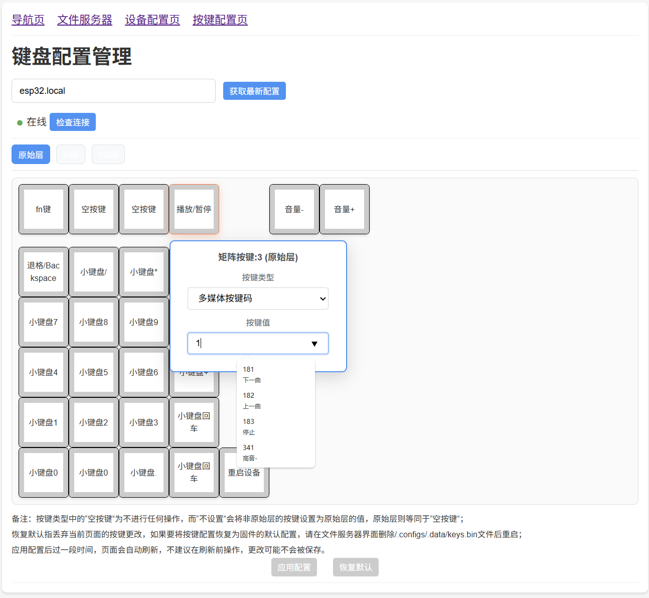

      • 按键设置页面:
        • 这里可以修改键盘按键的配置,点击对应按键后,可以选择按键类型,并选择可能需要的按键值,可以输入关键词来筛选我预先配置了的选项,如果你知道自己在做什么,也可以输入具体的值来将按键配置为我没有预设的选项,当然也得看键盘是否支持。
          • 设置完后,同样需要点击应用配置按钮,键盘会自动重启来应用配置。

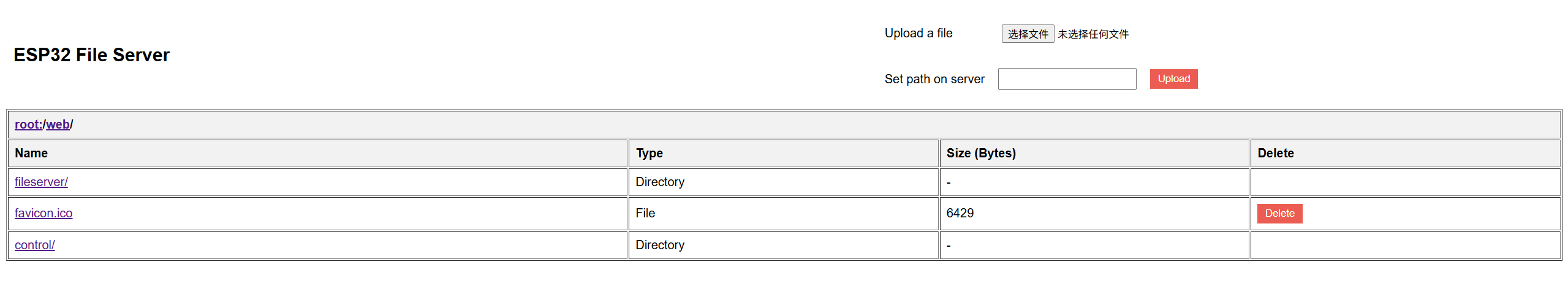

      • 文件服务器页面:
        • 文件服务器可以访问和管理flash中fat分区的数据,也可以上传文件和删除文件,键盘配置的修改也是基于这些数据,关于部分数据的具体作用,见后续网页相关数据和通过msc配置部分。
        • 注意:不要随便点击较大文件的链接,可能会触发下载而硬控键盘几十秒。

控制键盘配置的功能按键在屏幕上的缩写
  • 因为屏幕显示范围有限,部分屏幕上显示的功能按键缩写比较抽象,在此列出并解释。
  • 按键的枚举值 在屏幕上显示的缩写 功能描述
    0 RST 重启设备
    1 DS 手动让设备进入深睡,可能会延迟几秒
    2 MSC 设置下次启动时进入msc模式,需要手动重启
    3 USB 切换usb键盘功能开关
    4 BLE 切换蓝牙键盘功能开关
    5 STA 切换sta模式开关,不能和espnow同时开启,espnow模式开启时无法开启
    6 AP 切换ap模式开关,不能和espnow同时开启,espnow模式开启时无法开启
    7 NOW 切换espnow模式开关,不能和ap以及sta模式同时开启,并且开启时会自动关闭ap或sta模式
    8 SCR 切换屏幕的开关
    9 BRI 切换屏幕的亮度,在10%-100%间循环,每次按下增加10%
    10 SEN 切换自动进入深睡模式开关,默认开启,关闭后长时间无操作不会自动进入深睡,重启强制恢复默认
    11 PAI espnow模式下配对接收器,按下后会马上清除原配对信息
    12 LOG 调试用,输出log等级,平时使用时建议调至error或none
    13 ERA 清除nvs配置,即清除设备配置,不包括按键配置
    14 LVS 切换屏幕的界面,在信息显示界面和自定义图片界面切换
    15 LED 切换led灯光模式
    16 LBR 当led为单色模式时,调节灯光亮度,不会为0,要关灯请通过灯光模式调节

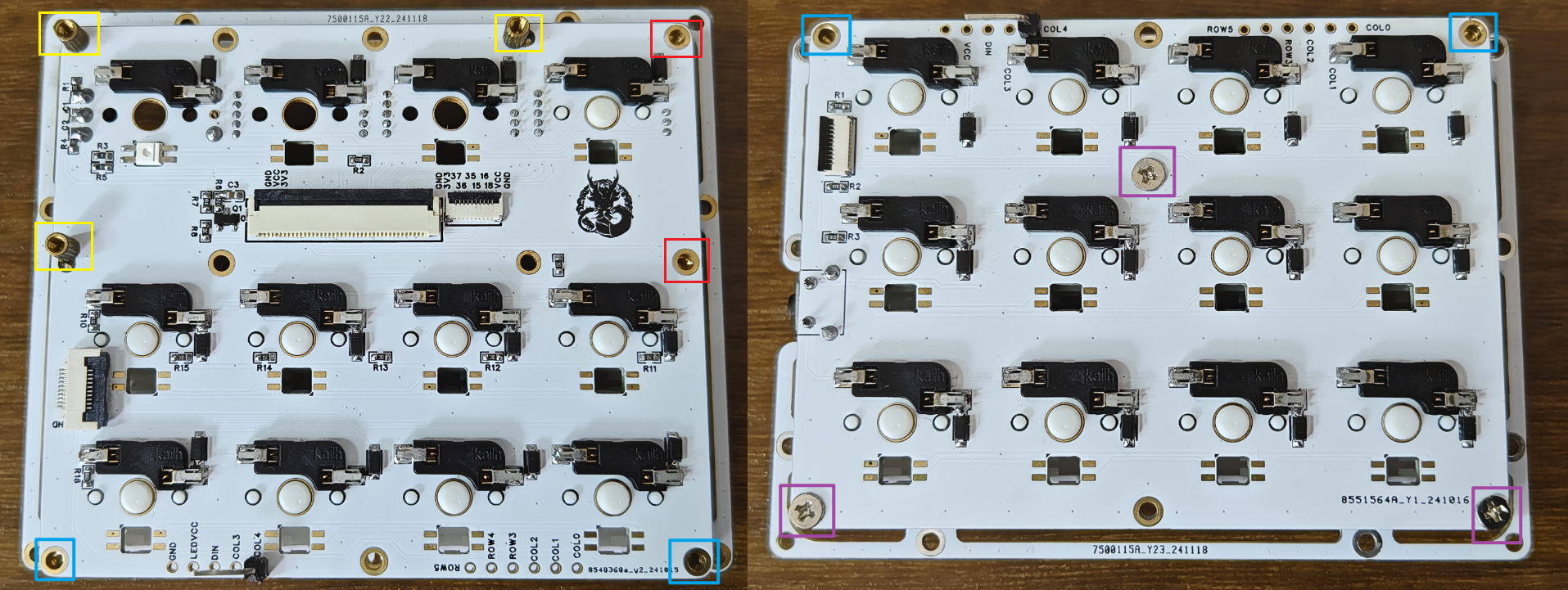

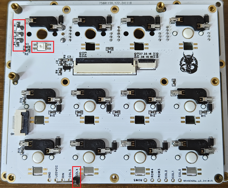

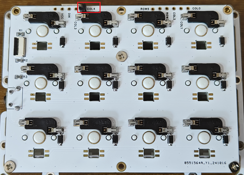

  2. 键盘上板和下板
    • 本板子为工程中的“键盘上板”和“键盘下板”,已验证版本为带“已验证”前缀的,但建议使用带“优化”前缀的,因为已验证版本漏加了一个二极管。
    • 板子厚度为1.6mm,板子厚度需要根据轴座的突起部分选择
    • bom是从“02-键盘矩阵板”导出的,其中的位号可能和键盘上/下板文件不同。
    • 上板注意事项:
      • 图中左上旋转编码器位置不需要电容,加了电容会导致睡眠中启动时,没法正确检测到编码器旋转方向。
      • 如果要rgb灯,请结合原理图确认引脚定义,我买的灯珠标识的方向和封装上标识的方向就不一样。
        • 上下板中中间行的rgb灯焊盘方向和另外两行不一样,务必注意。
      • 图中下方的col4焊盘对应额外的第5列,这列我只在下板设计了1个按键,因为fpc连接器引脚数不够,只能额外接线。
      • 如果不需要上下板分离,可以直接将下方这排焊盘和下板上方的这排焊盘焊到一起,就不需要通过fpc排线连接。
    • 下板注意事项:
      •  同上板,col4的焊盘要额外接线。

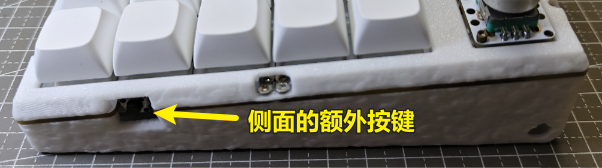

      • 图中侧面的额外按钮少了一个二极管,在“已优化”版本中添加上了。

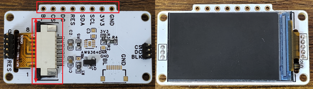

  3.  屏幕转接板
    • 本板子为工程中的“插接屏幕”。
    • 推荐板子厚度为1.6mm。
    • 注意事项:
      • 最上面那排焊盘和右下方的fpc焊盘是方便测试用,没实际作用。
      • 图中的fpc连接器选得太宽了,插不进定位板的键盘按键开孔,建议选型时考虑更短的。

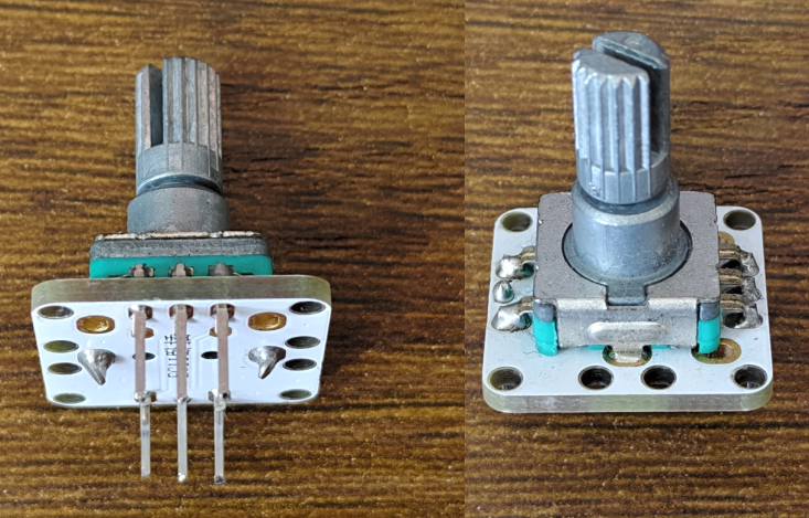

  4.  旋转编码器模块
    • 本板子为工程中的“旋转编码器模块”。
    • 推荐板子厚度为1.6mm。
    • 注意事项:
      • 如果不在意晃动,这个转接板其实可以不打,ec11直接插到排母里也能被识别。
      • 先把编码器引脚焊接到孔位内侧,再根据键盘上板插编码器的孔位在孔外侧焊接排针,最后可以把排针胶壳弄下来降低高度。
      • 如果参考我的方案,建议编码器尽可能矮。

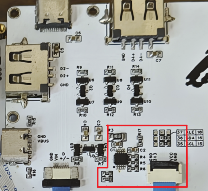

  5.  hub转接板和电流传感器
    • 本板子为工程中的“usb_hub转接板”,如果不需要该板来连接键盘上下板,建议使用“usb_hub转接板_小”。
    • 如果要通过该板连接键盘上下板,建议1.6mm厚度,如果不需要则厚度随意。
    • 注意事项:
      • 红圈内为电流传感器相关元件。

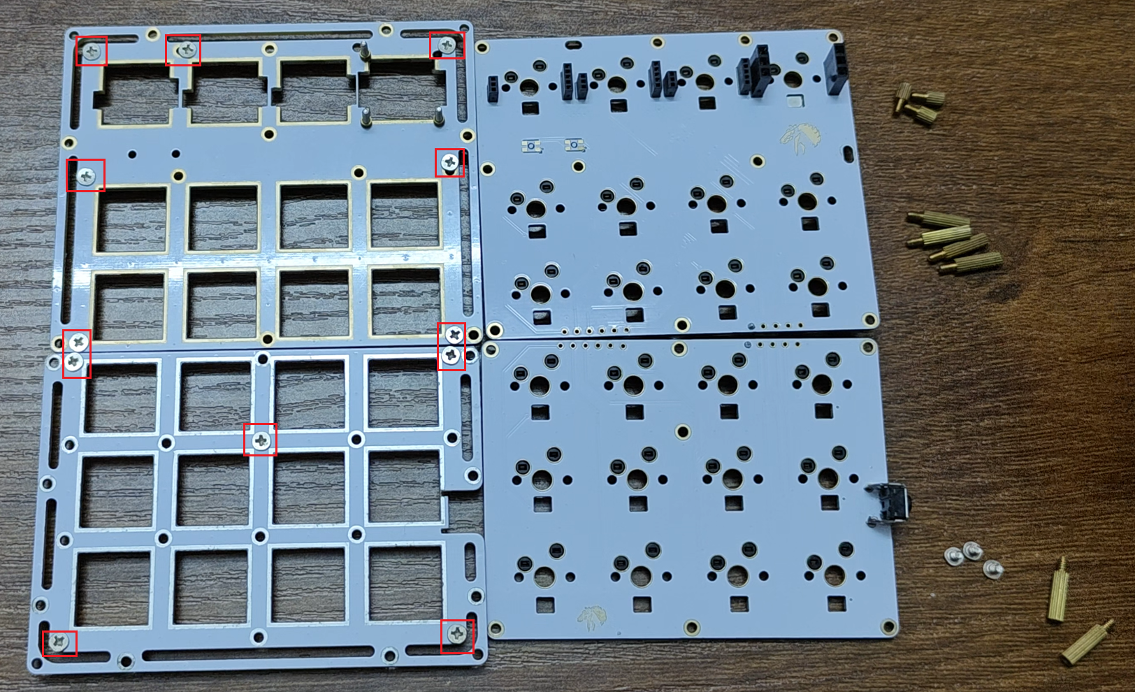

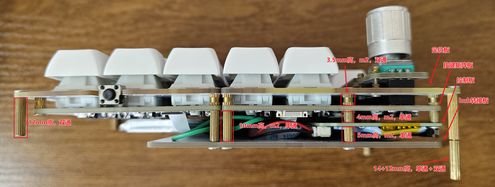

安装
我的安装方案如下图,在垂直方向上使用螺柱来连接各个板,放到外壳中时,主要靠定位板来支撑,下图是不使用外壳的版本参考,在四角使用螺柱将键盘架起一定高度和角度。
定位板和矩阵板之间的螺柱高度不建议更改,矩阵板、控制板、hub转接板之间的高度可以加高,但不建议更低,当前使用的高度下,hub转接板的typea接口可能碰到控制板上的元件,建议控制板上贴层胶。
  1. 连接定位板和按键矩阵板
    • 红框螺丝位置先接上3.5mm高的双通螺柱,螺丝选用3mm高,也可一侧3mm另一侧4mm;
    • 在旋转编码器位置,如果觉得旋转编码器容易晃动,可以预先插上向上的螺丝来固定,该处孔位小于m2,可以用m1.4或m1.2;
    • 注:侧面的按钮如果卡不进定位板,可能需要剪钳修剪下金属支架;

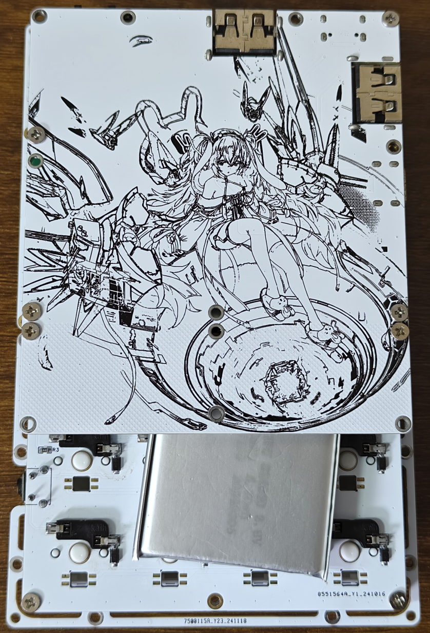

    • 背面示意图如下,黄圈处安装4mm单通螺柱,红圈处安装10mm单通螺柱,紫圈处安装螺丝,如果要用hub转接板连接上下板,蓝圈处安装10mm单通螺柱,否则也可换成螺丝。
  2. 连接键盘矩阵板和控制板
    • 接螺丝前,需要先在键盘矩阵板上插上fpc排线,矩阵板上40pin底座旁的底座用于连接ina226电流传感器,如果不需要可不接;
    • 接上排线后,按上图红圈位置连接矩阵板和控制板,螺柱为5mm高单通。
  3. 连接hub转接板
    • 连接hub板之前,要接好所有排线,如下图,不要忘了电池和连接侧面按钮的焊盘。
    • 所有连接处都用螺丝即可,电池可以用蓝丁胶等固定到板子上。
  4. 装上屏幕、编码器、按键测试并安装外壳
    • 建议先装上屏幕测试后再放入外壳,如果直接使用我画的3d打印外壳,壳盖和底建议用4mm长的m2自攻螺丝连接。
