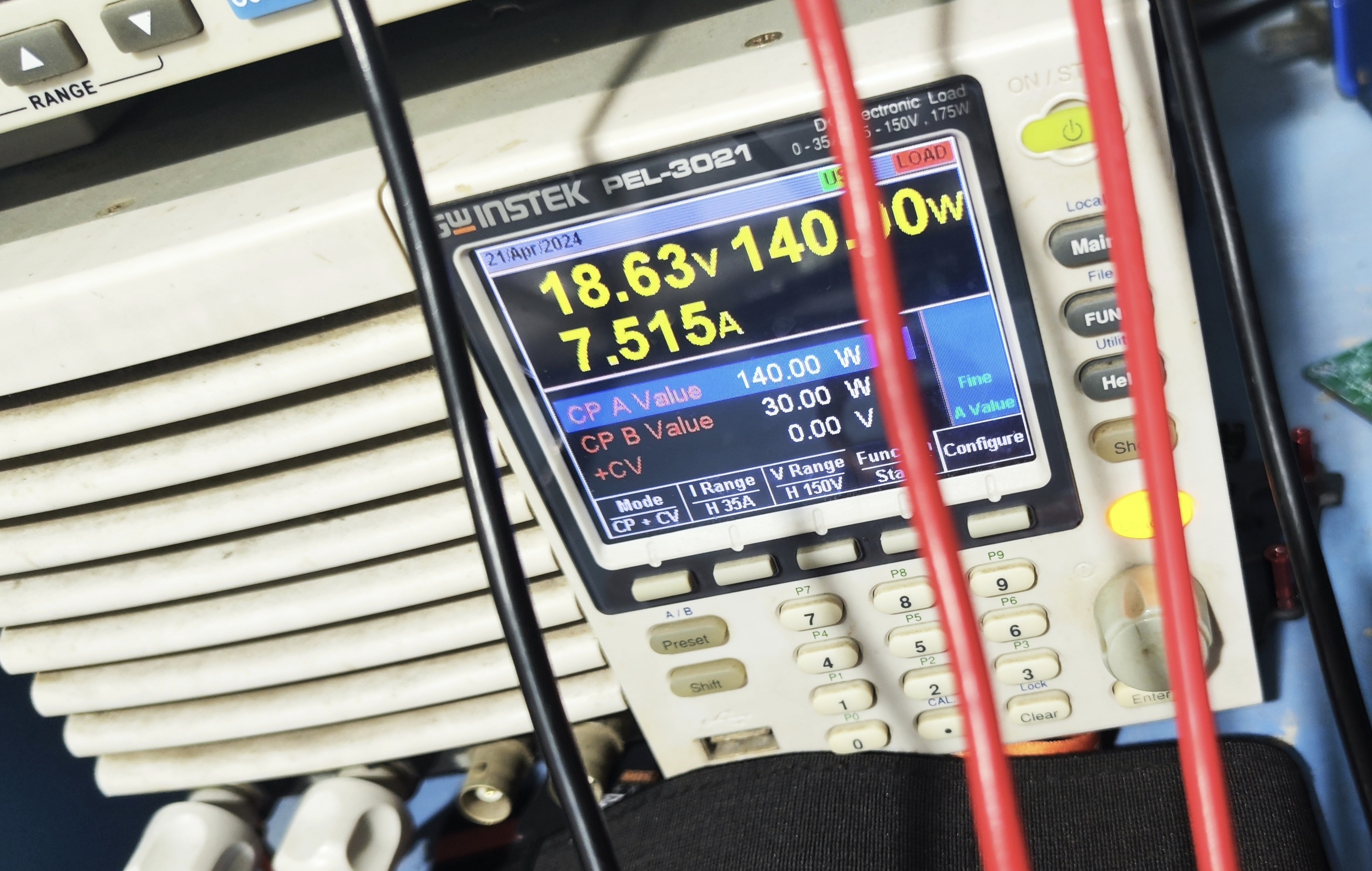

效率:输入146W,输出140W(包括线损),效率百分之96

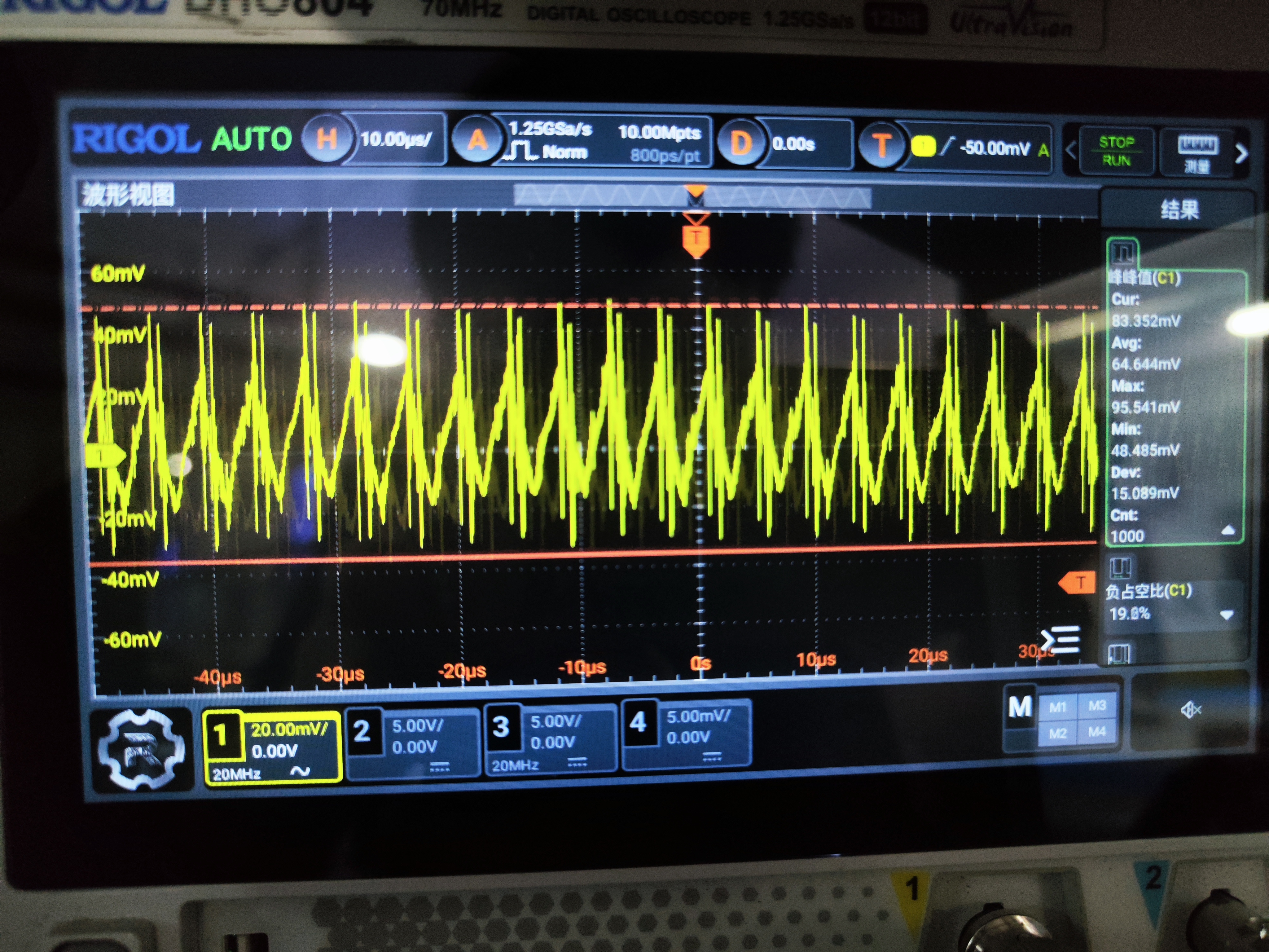

更新2:前面测纹波没开20M带宽限制,开启之后负载7A纹波测得83.5MV,达到使用要求。

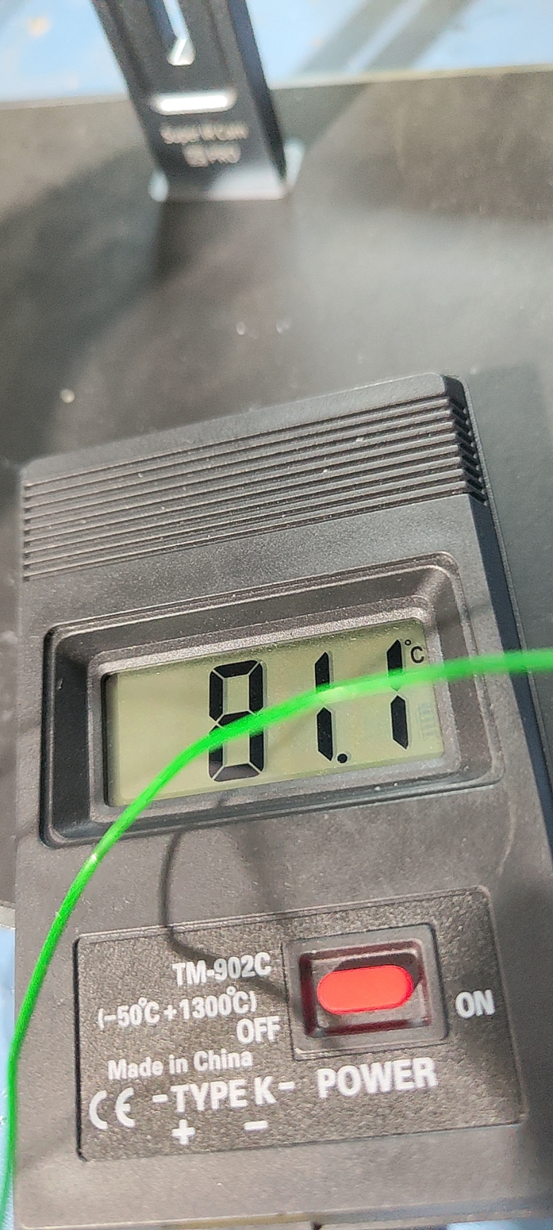

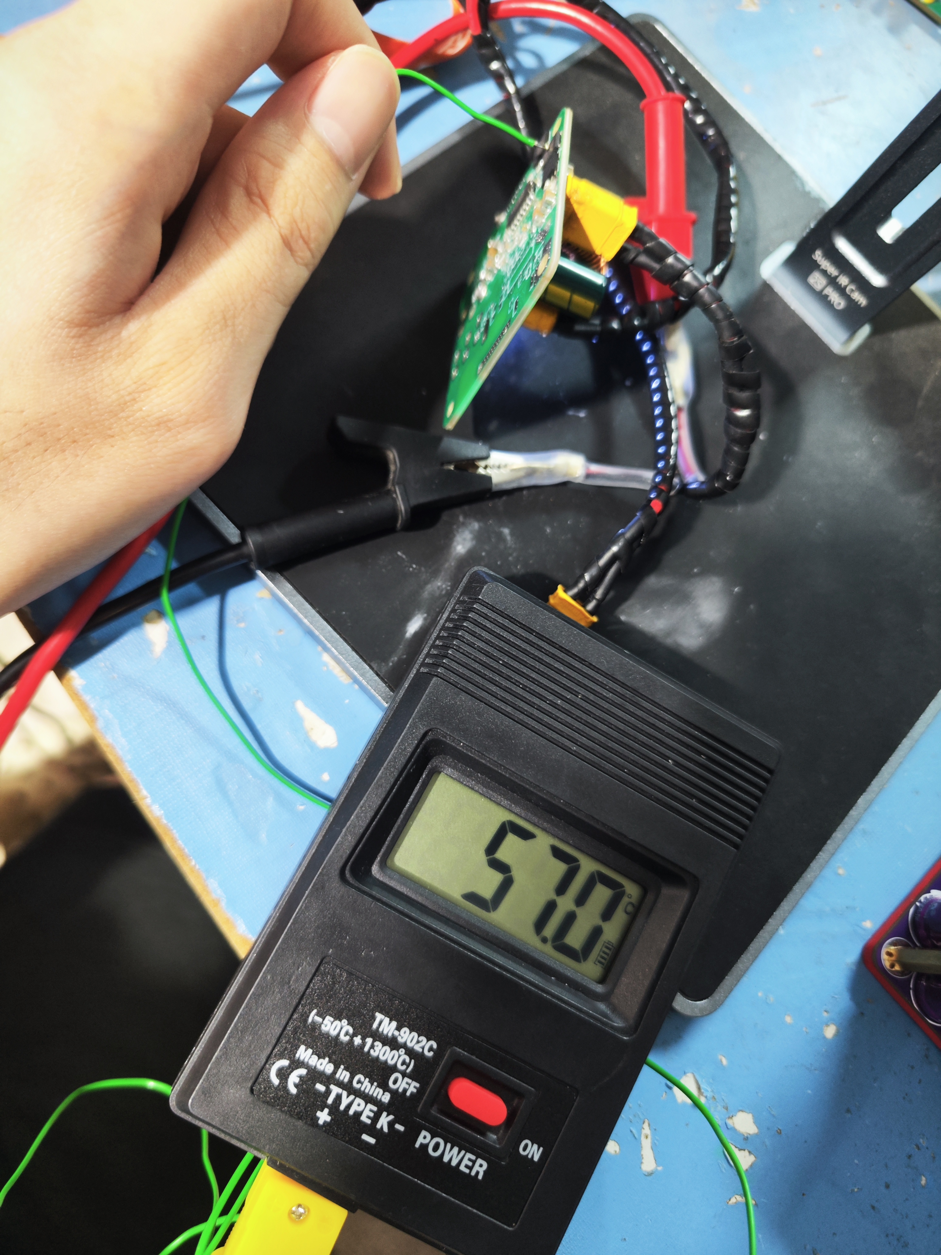

7.5A测温

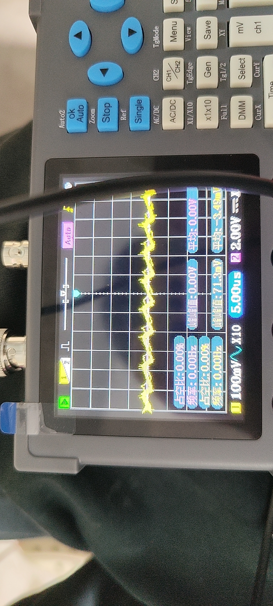

负载7.5A时的温度8.9A测温空载纹波
