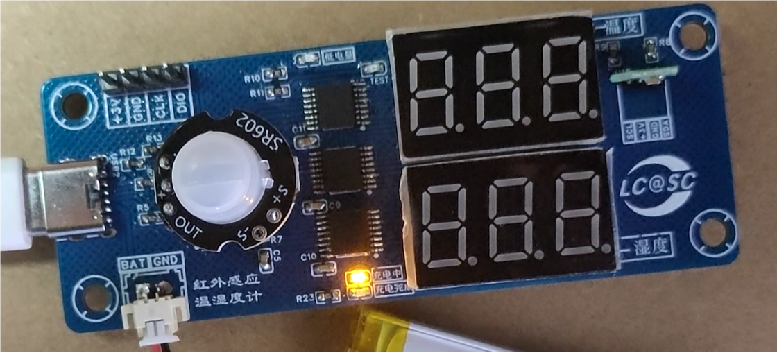

便携红外感应温湿度检测仪,增加了人体红外感应功能以及锂电池充放电与电源自动切换电路

基于立创电赛便携温湿度检测仪改良,增加了人体红外感应功能以及锂电池充放电与电源自动切换电路,加强了便携使用性与人机交互性

增加人体红外感应模块,由于感应模块检测到人输出高电平,懒得改代码故直接加了一个nmos控制与地的通断以达到唤醒的效果
