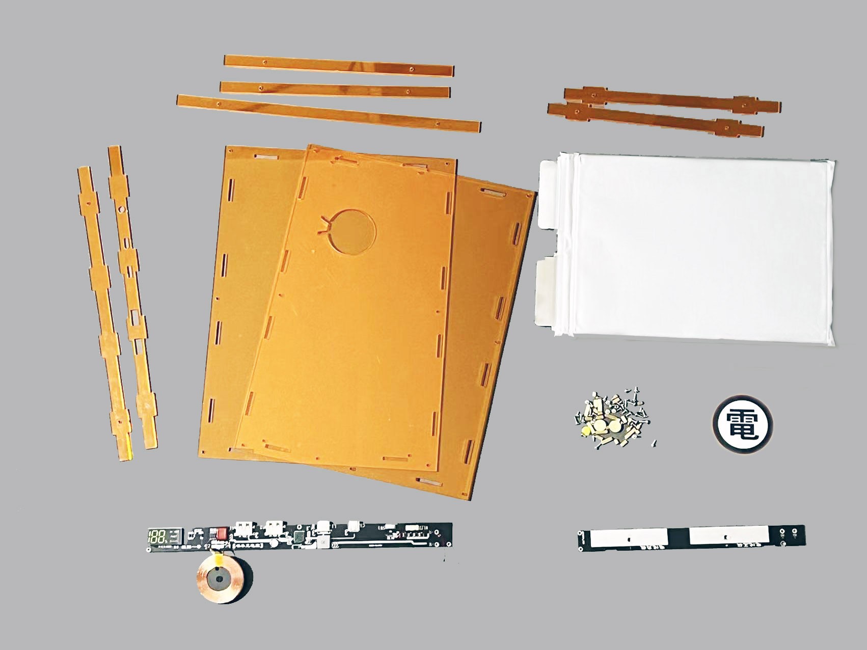

基于IP5538的53000mAh超大容量充电宝,支持22W快充和15W无线充,温度保护,2A2C及照明功能。
简介:基于IP5538的53000mAh超大容量充电宝,支持22W快充和15W无线充,温度保护,2A2C及照明功能。
CERN Open Hardware License
创建时间:2022-12-30 21:53:12更新时间:2023-03-31 09:41:20
为什么做这个充电宝:
这个充电宝我们是希望提供给校园里的DIY达人们来玩的,53000mAh,和书本一样大小,充满一次电,可以用一周,再也不怕某些学校的停电与限电,随时可以给各种用电设备通过有线或者无线充电。必要的时候,还可以用它来照明。
因此这个充电宝的代号是”校园一哥“,自己或者帮别人变成“人肉充电桩”。在哥几个开黑的时候手机快没电了,掏出来,充之;在女生手机没电的时候,掏出来,变成她的光。
关于设计:
电池:使用聚合物软包电池,采用高密度软包动力电芯。满电4.2V,从4.2V放电到3.2V容量高达53000毫安~55000毫安,从4.2V放电到2.75V容量高达62000毫安。
主板:采用IP5568方案,集成有线充电+无线充电+大屏数码管显示+电池过温过流过充过放电保护。(特别注意,尽管本设计包含电池保护电路,但是出于美观考虑,整体采用亚克力结构,日常携带使用的时候,还是要注意防护,有可能的话,在DIY的时候,请在内部增加不易燃的填充物。)
电池安装板:超大焊盘内嵌M3镀金铜螺母配合大帽M3镀金螺丝方便电池的安装,考虑到在校园里可能没有那么多工具,因此特意设计成不需要焊接即可安装。
无线充电发射线圈:全铜多股漆包线密绕制成,线盘直径达40MM,大面积检测接收器。
温度传感器:使用3950高精度温度传感器紧贴电池,时刻把电池温度数据传送到主控芯片,在温度异常时,芯片可以及时停止充电,确保电池的使用安全。
PCB因格式转换问题,仅供参考,如需打样,请使用所附Gerber文件。
