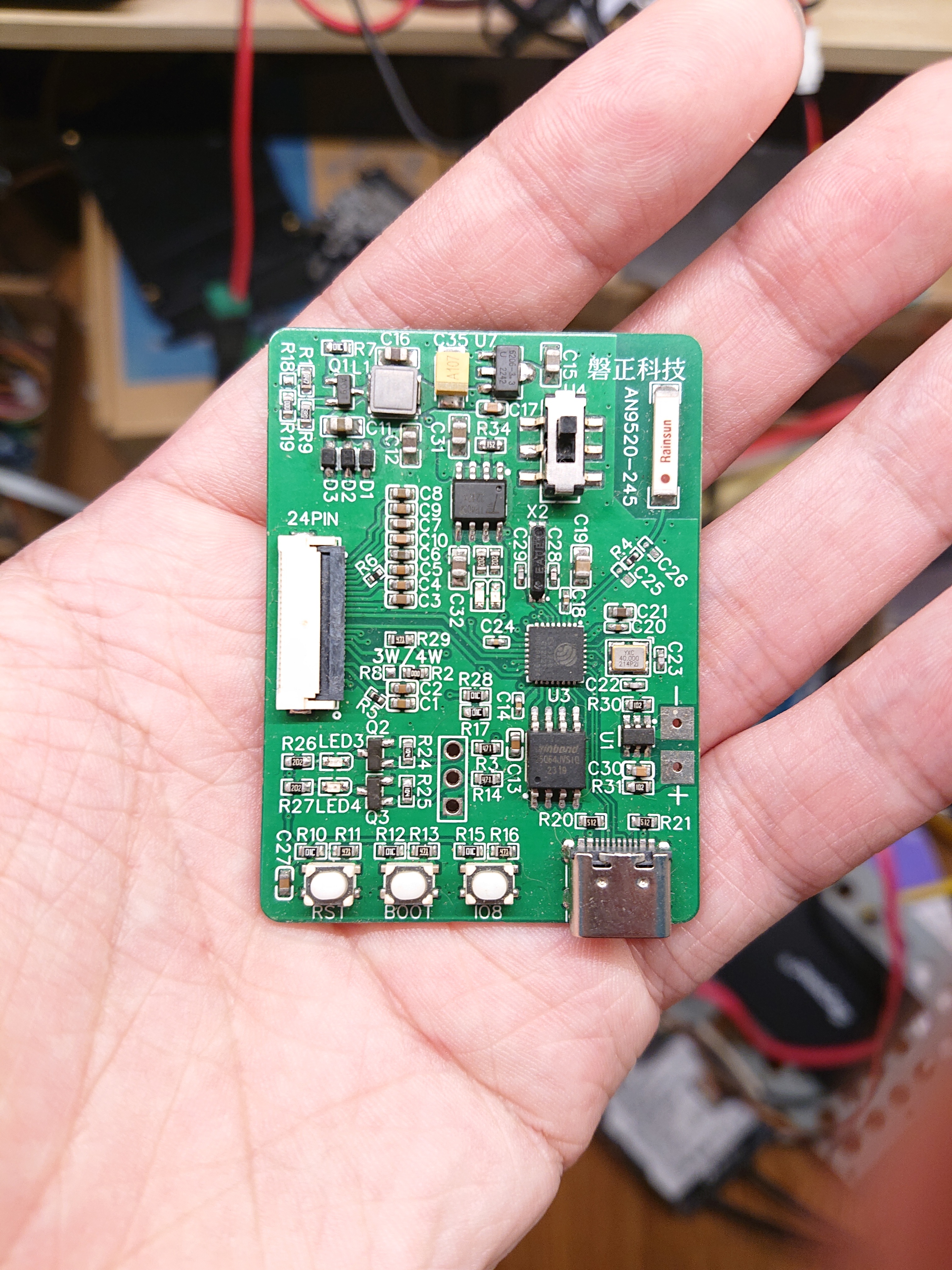

ESP32C3主控,支持SPI接口3Wire/4Wire墨水屏驱动显示,兼容1.5、2.1、2.9、3.5、4.3、7.5寸等各种规格单色/多色墨水屏,支持模拟16灰阶显示。
简介:ESP32C3主控,支持SPI接口3Wire/4Wire墨水屏驱动显示,兼容1.5、2.1、2.9、3.5、4.3、7.5寸等各种规格单色/多色墨水屏,支持模拟16灰阶显示。
复刻成本:20
创建时间:2023-04-12 11:36:26更新时间:2025-02-14 09:25:51
功能介绍:
板载三个按钮,分别为RST复位、BOOT烧录、自定义IO8。typec接口为供电和USB通信,预留一组3Pin插针为TTL串口,做烧录调试用。BAT焊盘可焊接锂电池供电,带有充电指示和过充过放保护。射频为高增益陶瓷天线,预留Π型网络做阻抗匹配,支持2.4G WIFI和蓝牙BLE。标准24PIN FPC接口兼容市面上各种串口墨水屏,3Wire/4Wire模式可跳电阻切换。板载两颗LED指示灯可自定义功能。板载32.768K高精度RTC晶振,时钟更精准。
下载程序可以通过USB直接下载,更方便好用。串口的TX,RX信号和指示灯复用,R18/R19为屏幕供电采样电阻切换跳线,按屏幕规格书选择。Flash请选择3.3V规格的,容量最高支持16MB。

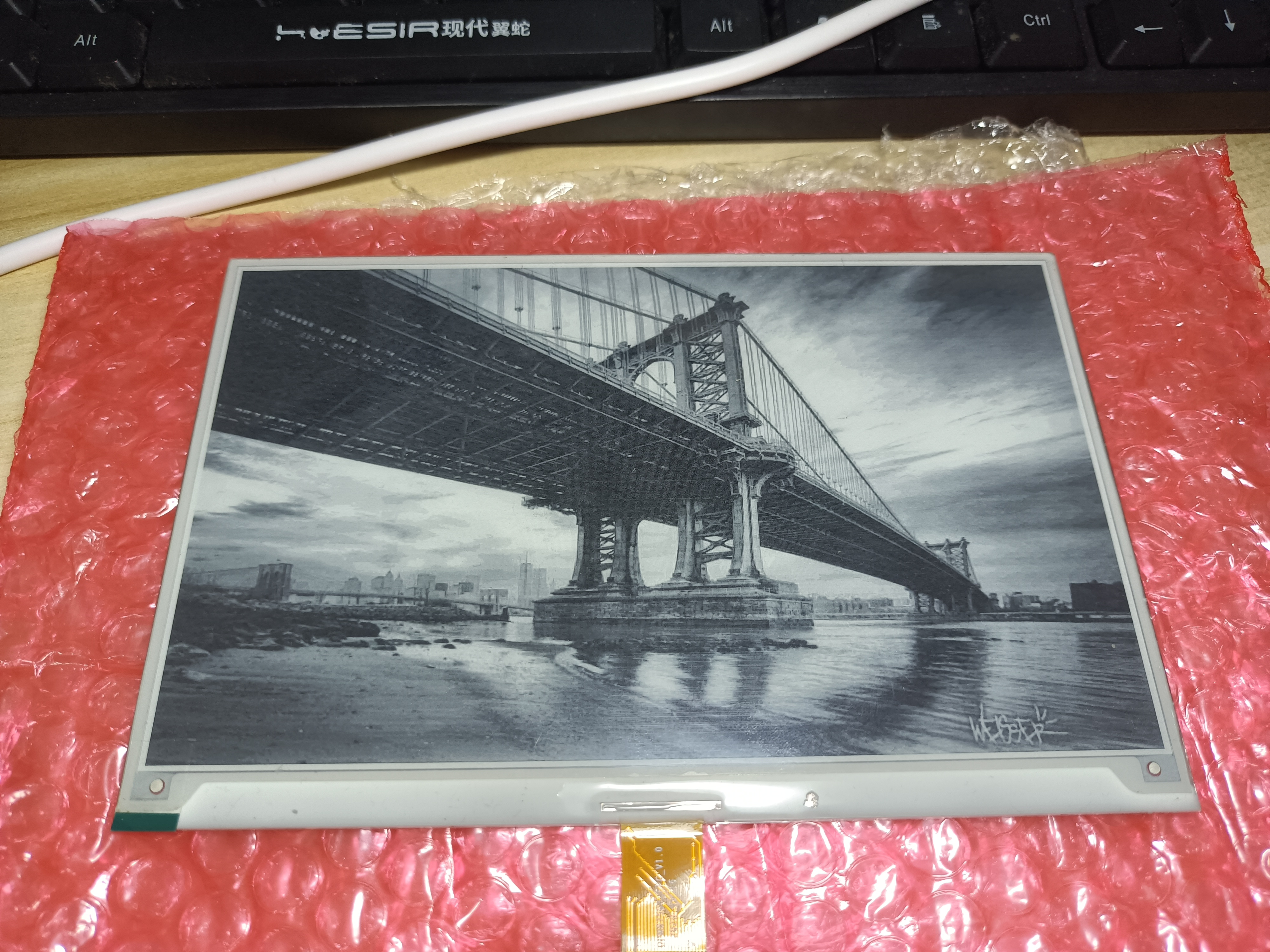

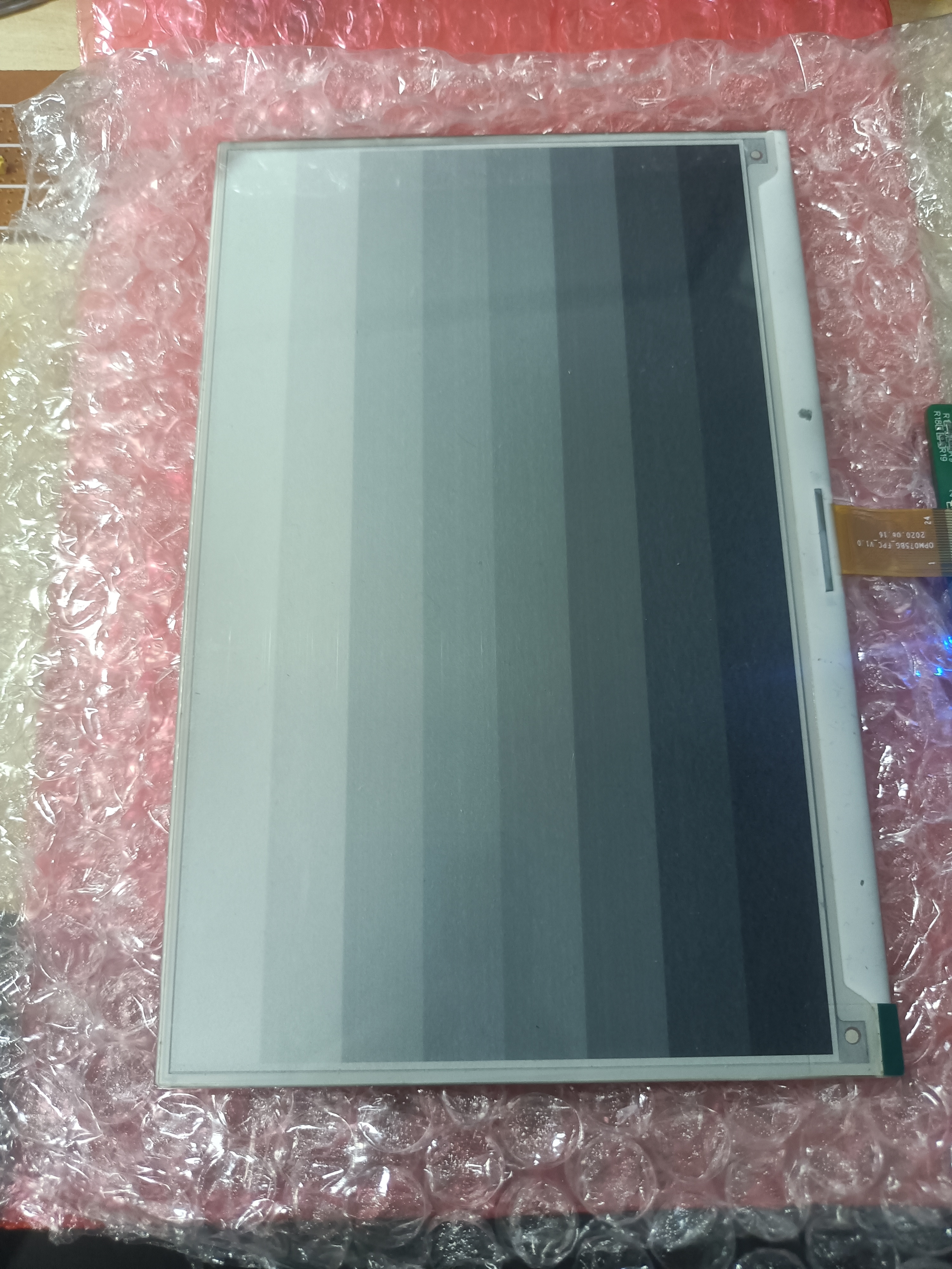

效果展示:
附7.5寸16灰阶测试代码一份,可供参考研究。效果如演示视频里一致。B站链接https://t.bilibili.com/810823047336427544?share_source=pc_native
